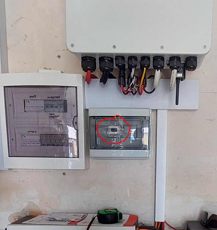

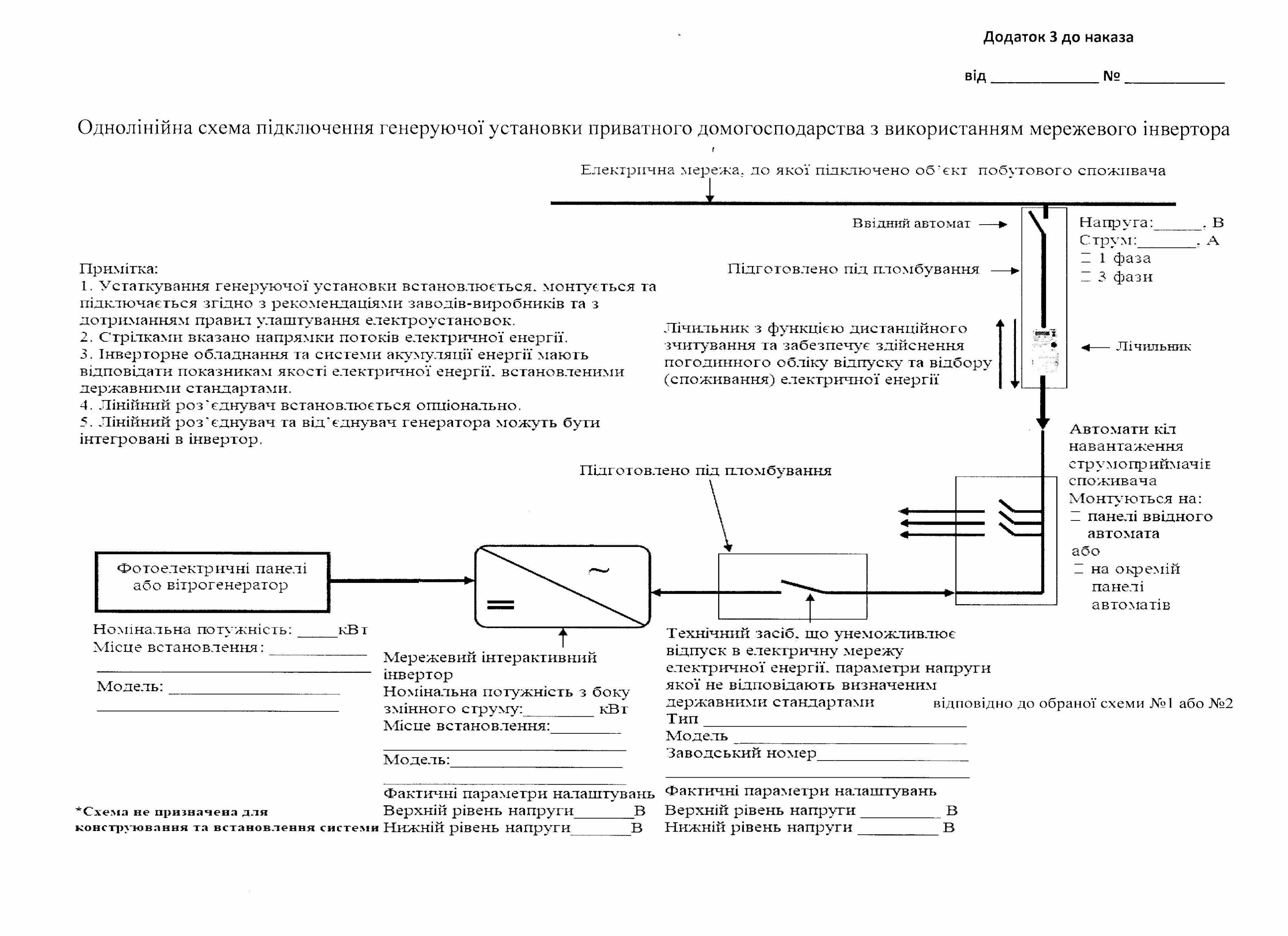

Был сегодня в ЦОК Ирпенском, дали перечень документов, и среди прочего однолинейную схему, в которой указано тех.средство с местом пломбировки !!! для разрыва сети, в случае генерации электроэнергии, которая не соответствует госстандарту. Что это за средство, и надо ли его ставить.
19 хвилин тому, pavel_555 сказав:
Реле контролю напруги, яке ставиться в окремому боксі біля лічильника і пломбується разом з лічильником.

И кто то реально ставил его ? Какая модель ?
1 хвилину тому, pavel_555 сказав:
В мене стоїть 3ф Зубр, але точну модель не пам'ятаю.

Так и мне будут менять счетчик на ЗТ через неделю, но в ЦОК выдали вот такую бумажку, которую надо заполнить и подать вместе со всеми документами.
Не заполнив, как вы понимаете, никто ничего не оформит. Поэтому надо или туфту писать, или ставить и пломбировать. Просто чтобы потом отдельно не вызывать бригаду на установку и думал установить вместе с заменой счетчика.
21 час назад, volomoto сказал:
Сусіду встановили, але вже в гаражі.
Я питаю, а як там з відключенням мережі, якщо вище чи нижче напруга? Каже, та там вже є секретна кнопка, яка нівелює ото реле 🤷‍♂️
Ну, тобто, усі "спорні питання" вирішуются з монтерами РЕС по місцю 🍻
я оту бумажку малював сам і в мене того куска нема, як я і казав
там і ще окремо в заяві є пункти, я просто не заповнював
але ні заява ні схема не буде у дтек спеціалістів що встановлюють лічильник та перевіряють СЕС
і в мене воно їм не було треба взагалі і вони не знали навіть що таке треба і ніякого папірця підтверджуючого теж не має
вони тільки вам дадуть бумагу де буде написано про лічильник і знижу допишуть параметри системи - який інвертор та панелі
23 години тому, volomoto сказав:
Цікаво чи це релє яке ставлять в такиї випадках розрізняє напрямки?
Як в зовнішній мережі буде більша напруга за виставлену в релє, і буде лише імпорт - то воно відрубиться, чи буде чекати експорту?
Змінено користувачем Dmode
2 хвилини тому, Dmode сказав:
Ні, звичайно.
Відрубиться, звичайно :)
Напруга є напруга і з двох сторін реле вона однакова, а то, чи йде імпорт чи експорт, реле не знає.

В 20.08.2024 в 17:20, pavel_555 сказал:
Мы тоже к Ирпенскому принадлежим, но я поехала на Стеценка в Киев и там схема без этого средства, документы можно туда же и подавать на Стеценка
Вітаю! Ми в самому початку шляху підключення, належимо до Ірпінського РП. Подаватись будемо на Стеценка.  Вчора була там на консультації. Нам потужність вхідну не треба змінювати, тому попередньо для себе визначила такий план, виправте, будь ласка, якщо десь помиляюсь:
1. Замовити заміну лічильника (вже попросила рахунок, поки не прислали), буде десь 14000 разом з модемом. Цей етам можна робити ще до встановлення СЕС (у мене ще обладнання немає), займе близько місяця, так пообіцяли, але хто зна як буде. Можна і самому купити це все, потім везти на параметризацію, потім замовляти встановлення. Якщо і вийде дешевше, то по часу, витраченому, не вигідно
2. Монтаж СЕС. Сказали взяти акти виконанх робіт у підрядника про монтаж, хоча ніде в документах про них не йдеться
3. Заява  в ДТЕК КРЕ (Київські регіональні електромережі) + такий пакет документів: паспорт+код власника, витяг про право власності на будинок (на ділянку не підходить)+ технічні характеристики на панелі і інвертор (показували - це копії з документації на прилади, де вказані параметри) та ота сама однолінійна схема (того приладу окремого, що раніше Павло писав, на схемі нема).
