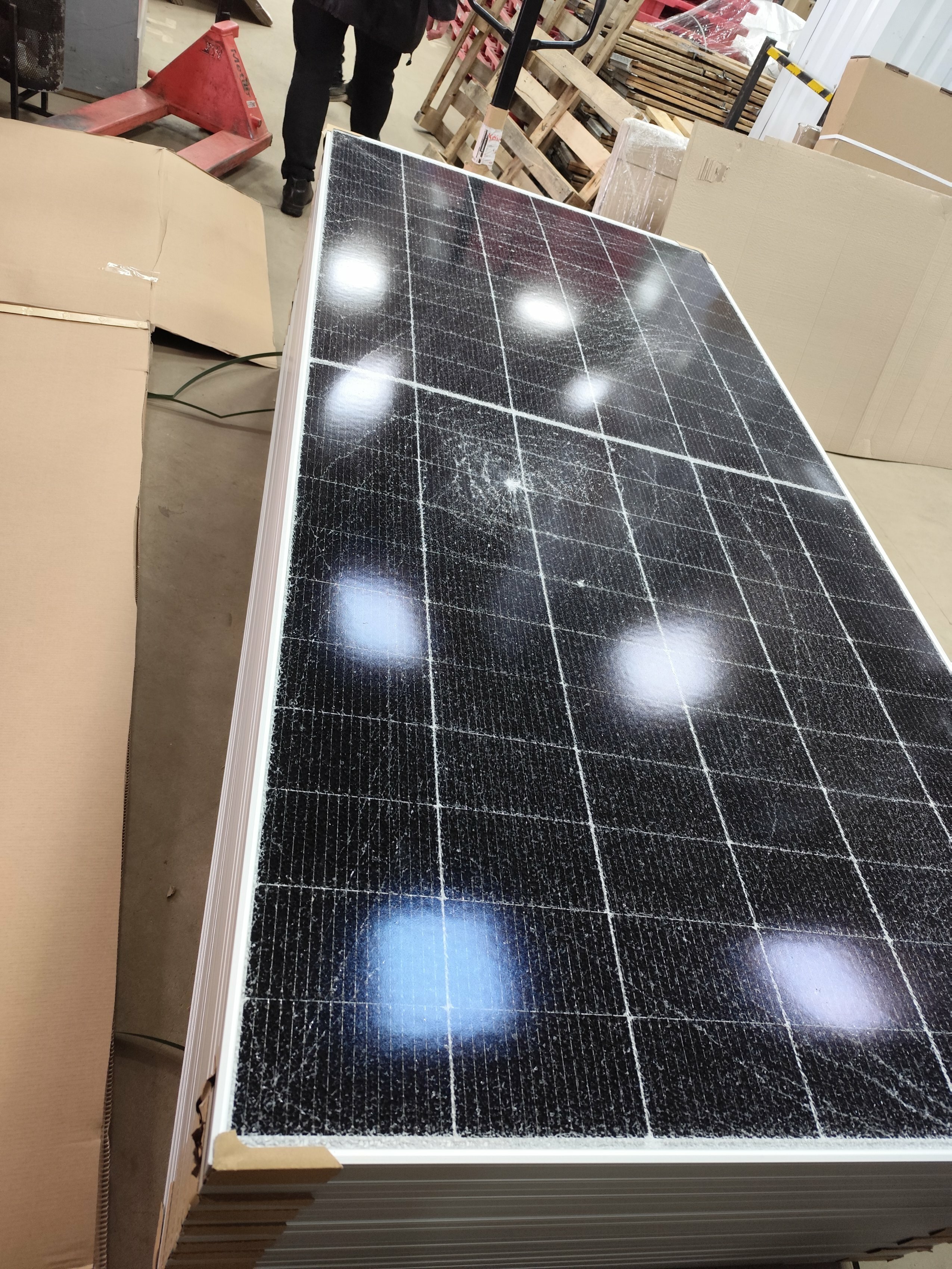

Enot123h Опубліковано: 19 лютого 2025 Поділитись Опубліковано: 19 лютого 2025 (змінено) А шо робить з битою панелью? Вода через тріщіни з часом вб'є елементи. Сдати рамку на люмінь, а інше викинути, так голоси у голові шепчуть "не викидай, воно пригодиться" 1. приклеїти плівку щоб востановити герметичність, та заряжати нею АКБ для світла у льохі 2. відколупати від скла, та нарізати на елементи, щоб зробити маленькі батареї типу таких 3. ваші ідеї... Змінено 19 лютого 2025 користувачем Enot123h Посилання на коментар Поділитися на інших сайтах More sharing options...
МакДо Опубліковано: 19 лютого 2025 Поділитись Опубліковано: 19 лютого 2025 31 хвилину тому, Enot123h сказав: А шо робить з битою панелью? Вода через тріщіни з часом вб'є елементи. Сдати рамку на люмінь, а інше викинути, так голоси у голові шепчуть "не викидай, воно пригодиться" 1. приклеїти плівку щоб востановити герметичність, та заряжати нею АКБ для світла у льохі 2. відколупати від скла, та нарізати на елементи, щоб зробити маленькі батареї типу таких 3. ваші ідеї... Зустрічав думки: 1) воно і так працюватиме, але не на всю потужність. 2) залиття шаром епоксидної смоли. Все одно з неї вже не зробиш повноцінної панелі. А от хвіртка вийде стильною) 1 Посилання на коментар Поділитися на інших сайтах More sharing options...
Enot123h Опубліковано: 19 лютого 2025 Поділитись Опубліковано: 19 лютого 2025 1 час назад, МакДо сказал: Все одно з неї вже не зробиш повноцінної панелі. А от хвіртка вийде стильною) Та мені повноцінна і не потрібна, я вже купив нову. Епоксідка гарний варіант, але бажано ваккумувати Посилання на коментар Поділитися на інших сайтах More sharing options...
МакДо Опубліковано: 19 лютого 2025 Поділитись Опубліковано: 19 лютого 2025 50 хвилин тому, Enot123h сказав: Та мені повноцінна і не потрібна, я вже купив нову. Епоксідка гарний варіант, але бажано ваккумувати Навряд без повного прибирання битого скла вона видаватиме норм результат. Тріщини можуть скривлювати оптику. Тому хвіртка або благодійність - найкращий варіант))) Посилання на коментар Поділитися на інших сайтах More sharing options...
AndryG Опубліковано: 20 лютого 2025 Поділитись Опубліковано: 20 лютого 2025 15 годин тому, МакДо сказав: Зустрічав думки: 1) воно і так працюватиме, але не на всю потужність. 2) залиття шаром епоксидної смоли. Все одно з неї вже не зробиш повноцінної панелі. А от хвіртка вийде стильною) Зустрічав по каналах успішний досвід епоксидної смоли ювелірної. Ремонтував і потім ділився, що працює нормально. 1 Посилання на коментар Поділитися на інших сайтах More sharing options...
ЯД Опубліковано: 20 лютого 2025 Поділитись Опубліковано: 20 лютого 2025 есть смола (епоксидка) застывающая от уф. ее используют для ремонта сколов лобового на авто, и для 3д принтеров одного типа она точно не потечет. но начала "выровнять" стекло битое? или снять его полностью. и ее норм кол-во надо будет, эпоксидки Посилання на коментар Поділитися на інших сайтах More sharing options...
AndryG Опубліковано: 20 лютого 2025 Поділитись Опубліковано: 20 лютого 2025 Мужик писав, що пішло дві банки ювелірної епоксідки. Заливав поверх кла, бо було видно тріщини на склі Посилання на коментар Поділитися на інших сайтах More sharing options...

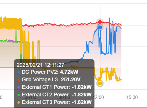

mib Опубліковано: 21 лютого 2025 Поділитись Опубліковано: 21 лютого 2025 Что то не пойму, показалось или нет, но похоже когда генерация около 10 квт у меня по одной фазе поднимается напряжение 245+ и дея скидывает выработку до собственного потребления и в сеть 0 Посилання на коментар Поділитися на інших сайтах More sharing options...
МакДо Опубліковано: 21 лютого 2025 Поділитись Опубліковано: 21 лютого 2025 45 хвилин тому, mib сказав: Что то не пойму, показалось или нет, но похоже когда генерация около 10 квт у меня по одной фазе поднимается напряжение 245+ и дея скидывает выработку до собственного потребления и в сеть 0 Може хмарність? Посилання на коментар Поділитися на інших сайтах More sharing options...
mib Опубліковано: 21 лютого 2025 Поділитись Опубліковано: 21 лютого 2025 2 минуты назад, МакДо сказал: Може хмарність? Ну не такая же что бы подравнять сеть в 0 Надо еще понаблюдать Посилання на коментар Поділитися на інших сайтах More sharing options...
Vikctor Опубліковано: 21 лютого 2025 Поділитись Опубліковано: 21 лютого 2025 (змінено) 1 час назад, mib сказал: Что то не пойму, показалось или нет, но похоже когда генерация около 10 квт у меня по одной фазе поднимается напряжение 245+ и дея скидывает выработку до собственного потребления и в сеть 0 В мене ще не було генерації вище 5,2кВтг, тому не можу ані підтвердити ані спростувати ваші спостереження) Але вчора дивився відео де чувак один інвертор віддав у сервіс і тімчасово повісив на свій 10кВт деє біля 20кВт панелей. Якось воно в нього працює, хоча під час запису відео генерація була нижче 2кВтг. Змінено 21 лютого 2025 користувачем Vikctor Посилання на коментар Поділитися на інших сайтах More sharing options...

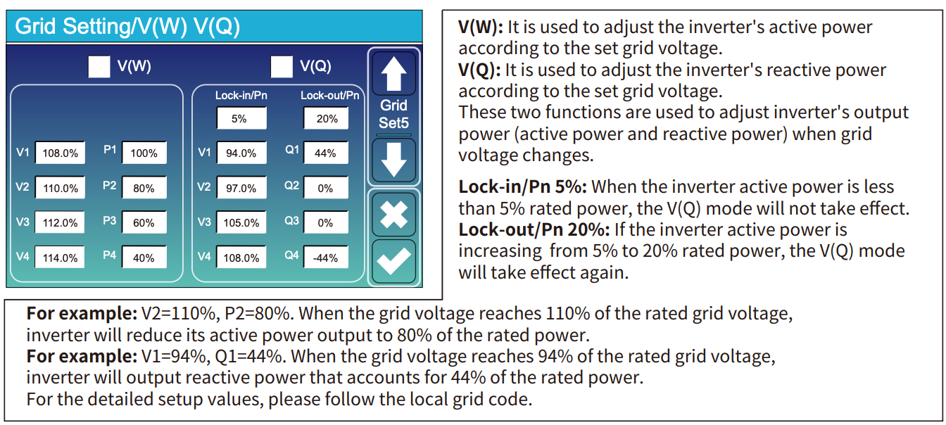

volomoto Опубліковано: 21 лютого 2025 Поділитись Опубліковано: 21 лютого 2025 1 годину тому, mib сказав: Что то не пойму, показалось или нет, но похоже когда генерация около 10 квт у меня по одной фазе поднимается напряжение 245+ и дея скидывает выработку до собственного потребления и в сеть 0 Це можливо, якщо активні налаштування залежності активної потужності від напруги в мережі. Це ліва частина отут: Але у вашому випадку швидше за все короткочасно інвертор відключив мережеве реле або спрацювало РКН перед інвертором. 3 2 Посилання на коментар Поділитися на інших сайтах More sharing options...
mib Опубліковано: 21 лютого 2025 Поділитись Опубліковано: 21 лютого 2025 26 минут назад, volomoto сказал: Це можливо, якщо активні налаштування залежності активної потужності від напруги в мережі. Це ліва частина отут: надо будет посмотреть что у меня там но я думаю что по дефолту 27 минут назад, volomoto сказал: Але у вашому випадку швидше за все короткочасно інвертор відключив мережеве реле або спрацювало РКН перед інвертором. у меня его нет, так что тут точно не оно Посилання на коментар Поділитися на інших сайтах More sharing options...
