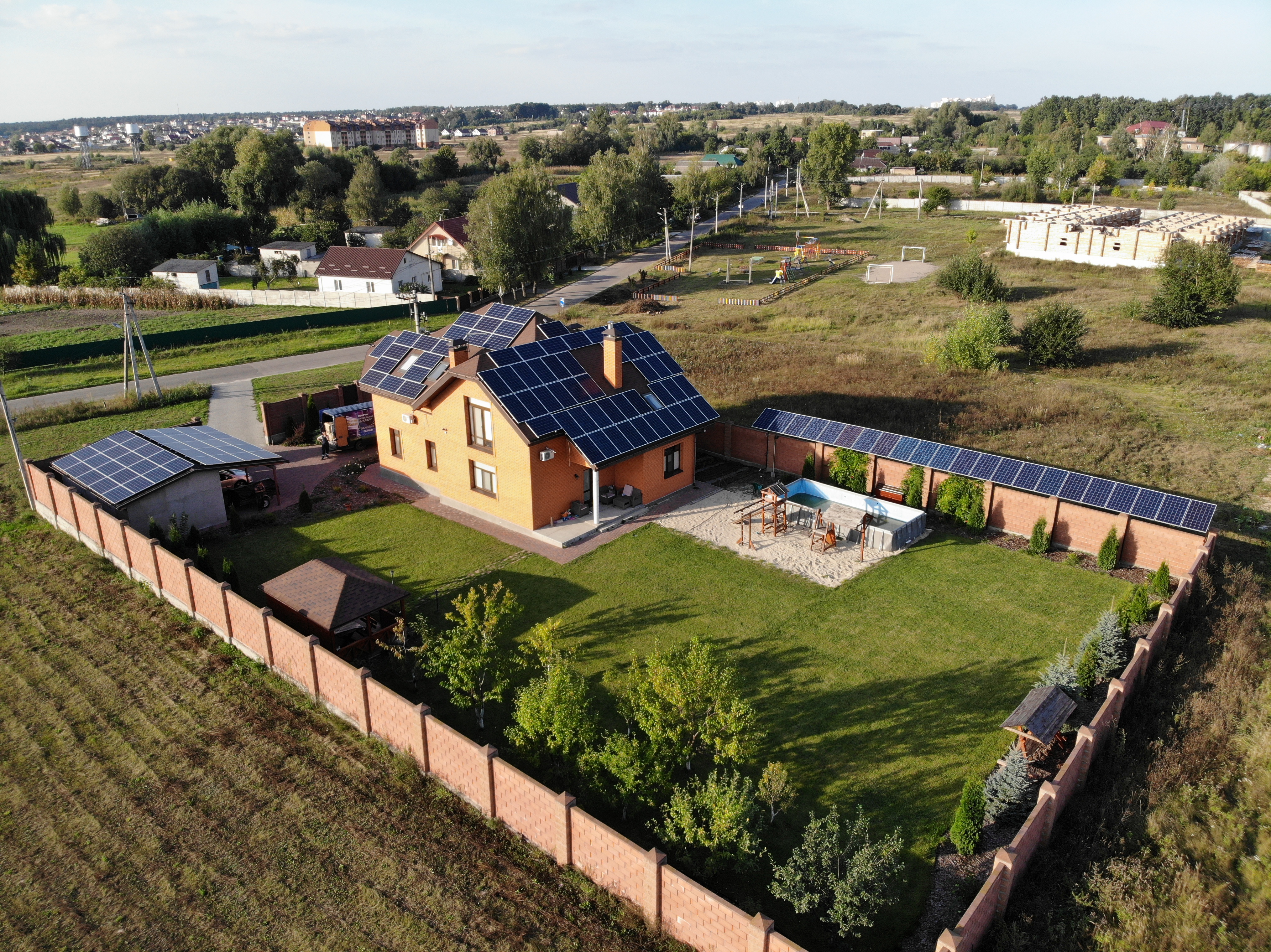

ничего себе, это э как тогда работают СЭС, если например ТП своя.
у этого обьекта своя ТП, к ней больше НИКТО не подключен.
Внимание вопрос!
Как она работает?
[ATTACH]685888[/ATTACH]
Внимание вопрос!
Как она работает?
ТП не подключена к энергосистеме Украины? Я правильно понял?

Ну и пока ждем ответ, как же ото оно работает, когда из нагрузок одна ТП, и больше нет ничегосеньки.
Чтобы возросла частота в масштабах страны - надо реально много лишнего электричества вырабатывать. А когда перевыработка только локальная - частота энергосети не вырастет. А напряжение - легко. Та СЭС, которая сходу работает на свою ТП - им повезло что в округе по ВЛ есть другие потребители. Ну и сопротивление линии, конечно, играет свою роль. Но задирать напряжение инвертора трансформатором - это от большого ума, не иначе.
