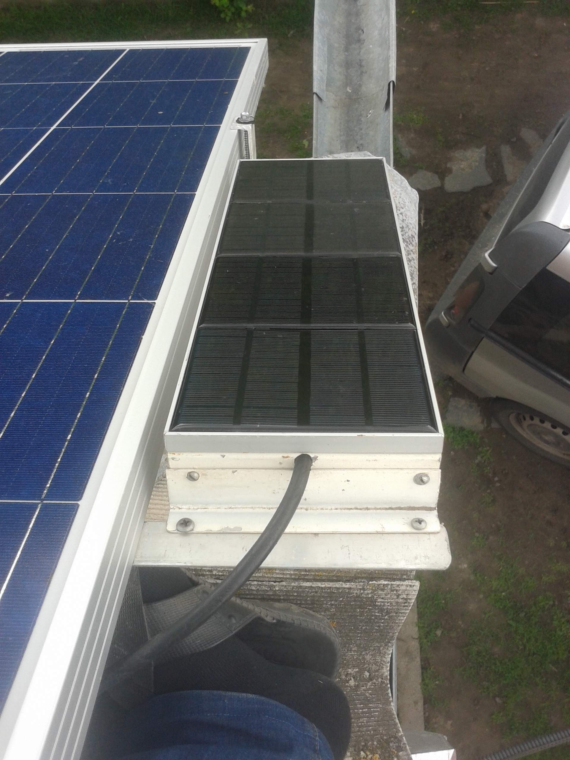

Поставте міні сонячну панель,та не треба буде ні реле, ні напругу 220 вольт,ні контролювати,в мене само включається та виключається...091.thumb.jpg.dcb89c27abbd62c20668a7be2f4a95eb.jpg Та ще забув сказати,ці кулери що у вас,дуже виють,в мене теж такі є,вони 260 кубів повітря качають,але одне-дуже заважає їх звук.....

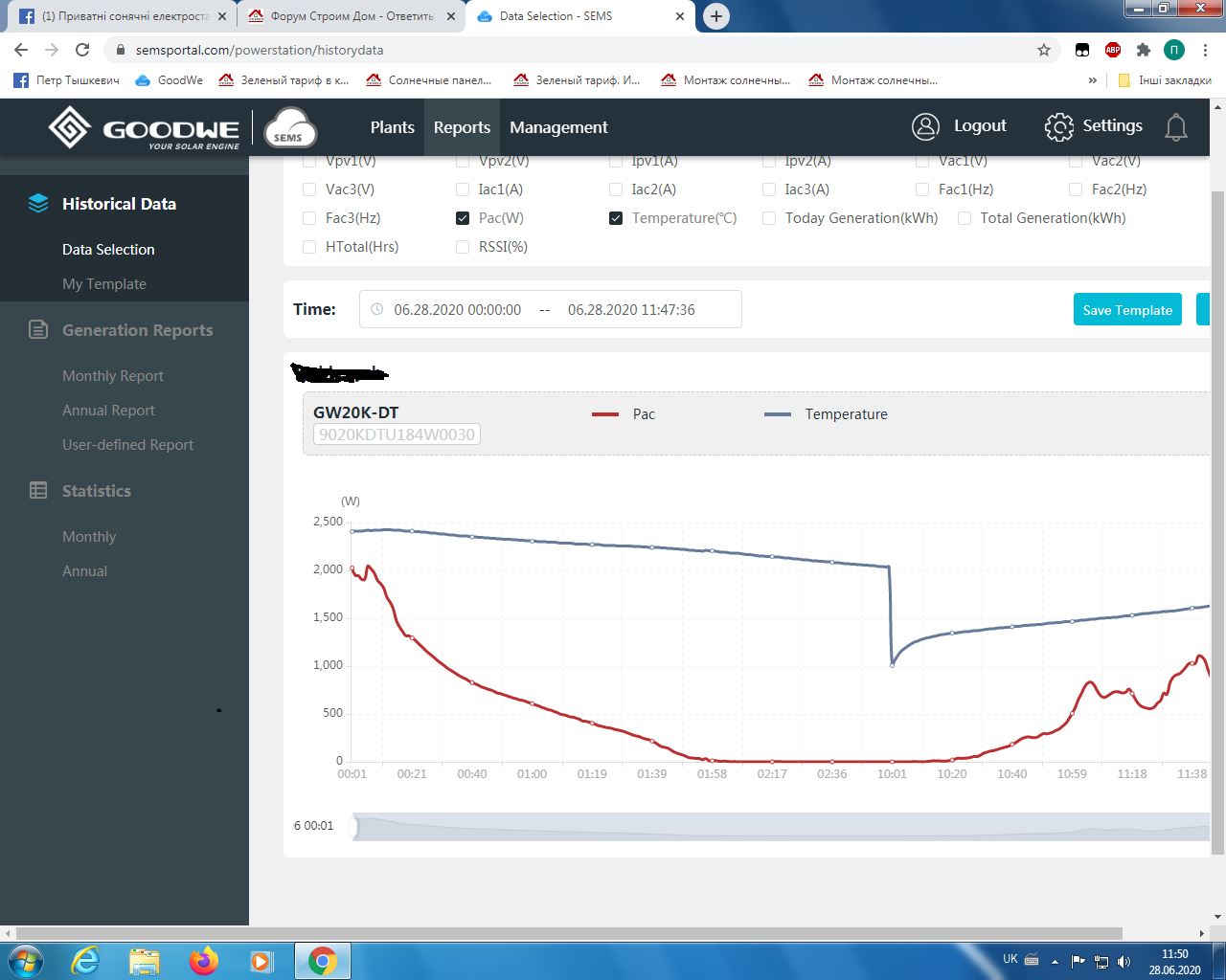

Наш годинний пояс не спів падає з китайським тому така різниця1950350510_.thumb.png.54de2716097bef0b1211003f05cb22f3.png Синій колір,це температура,червоний- генерація,так буде зрозуміло,сайт в Китаї,ось тому таке зміщення....
Наш годинний пояс не спів падає з китайським тому така різниця[ATTACH]695093[/ATTACH] Синій колір,це температура,червоний- генерація,так буде зрозуміло,сайт в Китаї,ось тому таке зміщення....
Дякую, тепер зрозумів) Але ми про інвертор Хуавей 33 ктла й проблема в тому, що в мене наприклад, реально показує завищену температуру. Цікаво чи це особливість всіх інверторів даної моделі чи ні. Бо наприклад зранку ще до початку генерації, коли його температура теоретично мала б приблизно дорівнювати навколишній, то вона десь градусів на 13 вища ...

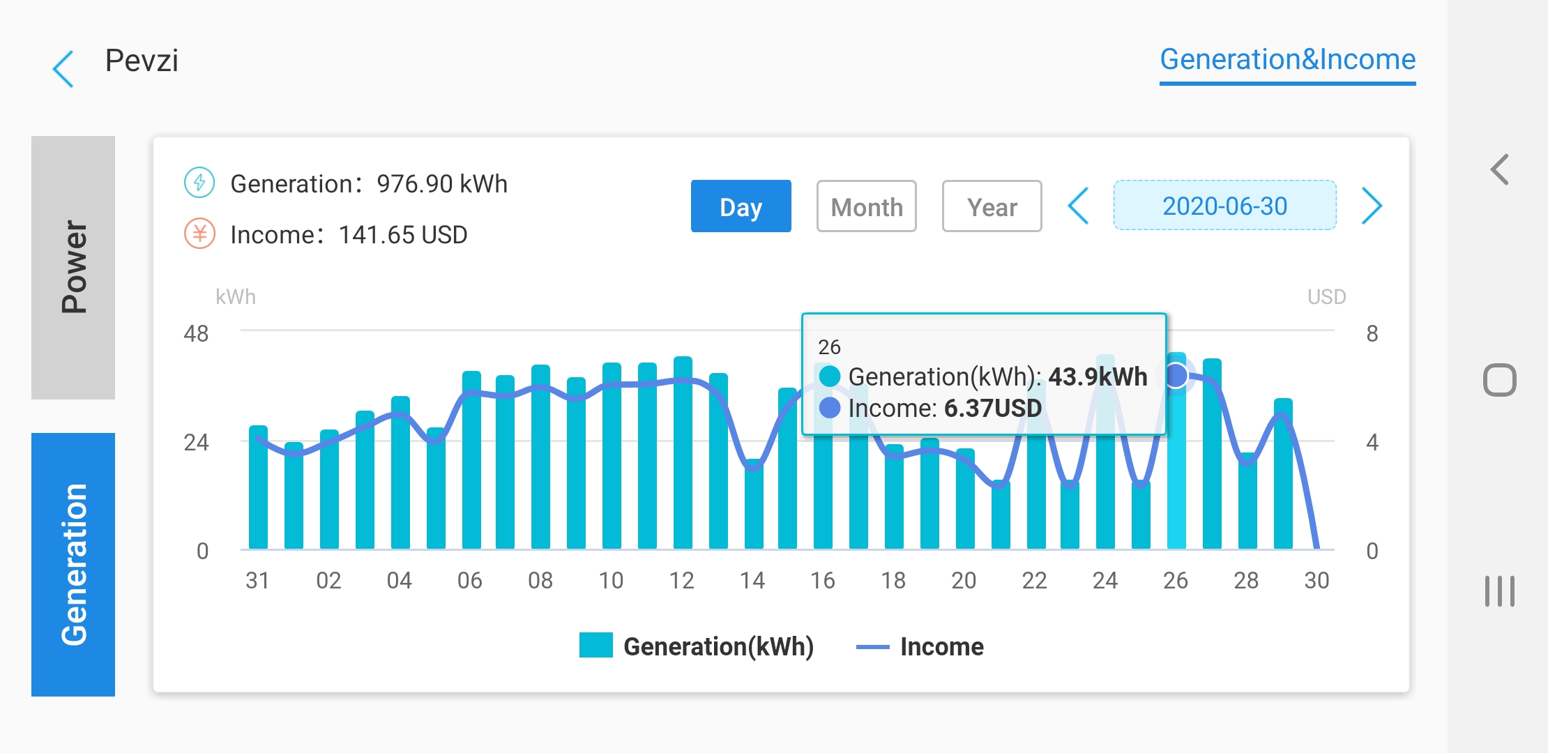

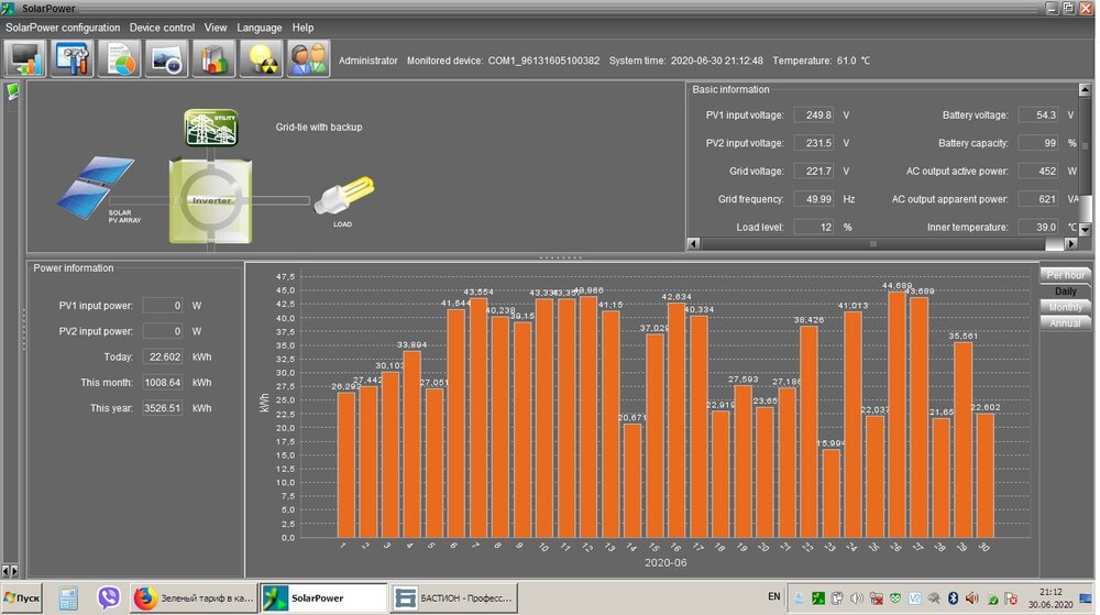

Скільки у Вас зараз за добу видає?
В мене десятка (правда трішки менше по панелях) теж на трекерах, цікаво порівняти.

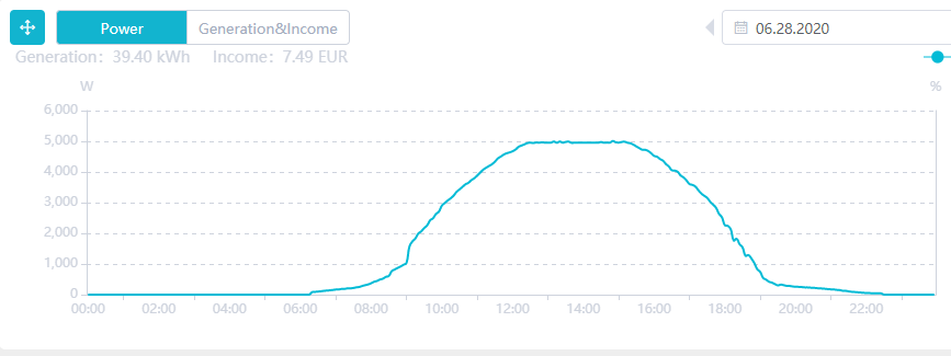

два сриншота: первый сетевик на 5кВт, панелей 5840, на трекере. Второй гибрид, 5кВт с панелями общей мощностью 7150, закреплены стационарно. В этом месяце было два отключения аварийное, более суток и плановое с 10:00 до 19:00.
