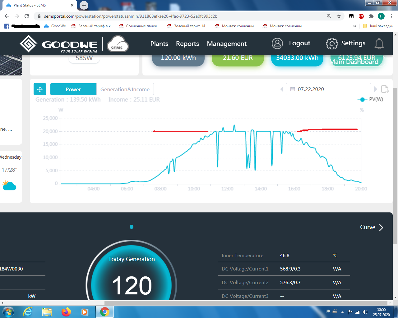

Да чого ж ви маніпулюєте термінами та цифрами?
Потужніть приєднання 30 кВт. Максимальна миттєва. Потужніть віддачі аналогічна. Години не фігурують, не чіпляйтесь до них.
Вам же розписали різницю між цими величинами і термінами.
Ні про які середні величини мови йти не може. Тільки граничні миттєві... І розраховувати на якісь відхилення в більшу сторону не варто. Справа випадка і не постійна...

00000000000000000000000000000.thumb.png.1b33db575928579871d9683a836eafc5.png Це графік генерації СЕС на 20 кВт,інвертор обрізує генерацію більше 20 кВт і це є нормальна робота,а якщо генерація буде постійно ,так як ці піки,то вже будуть проблеми....

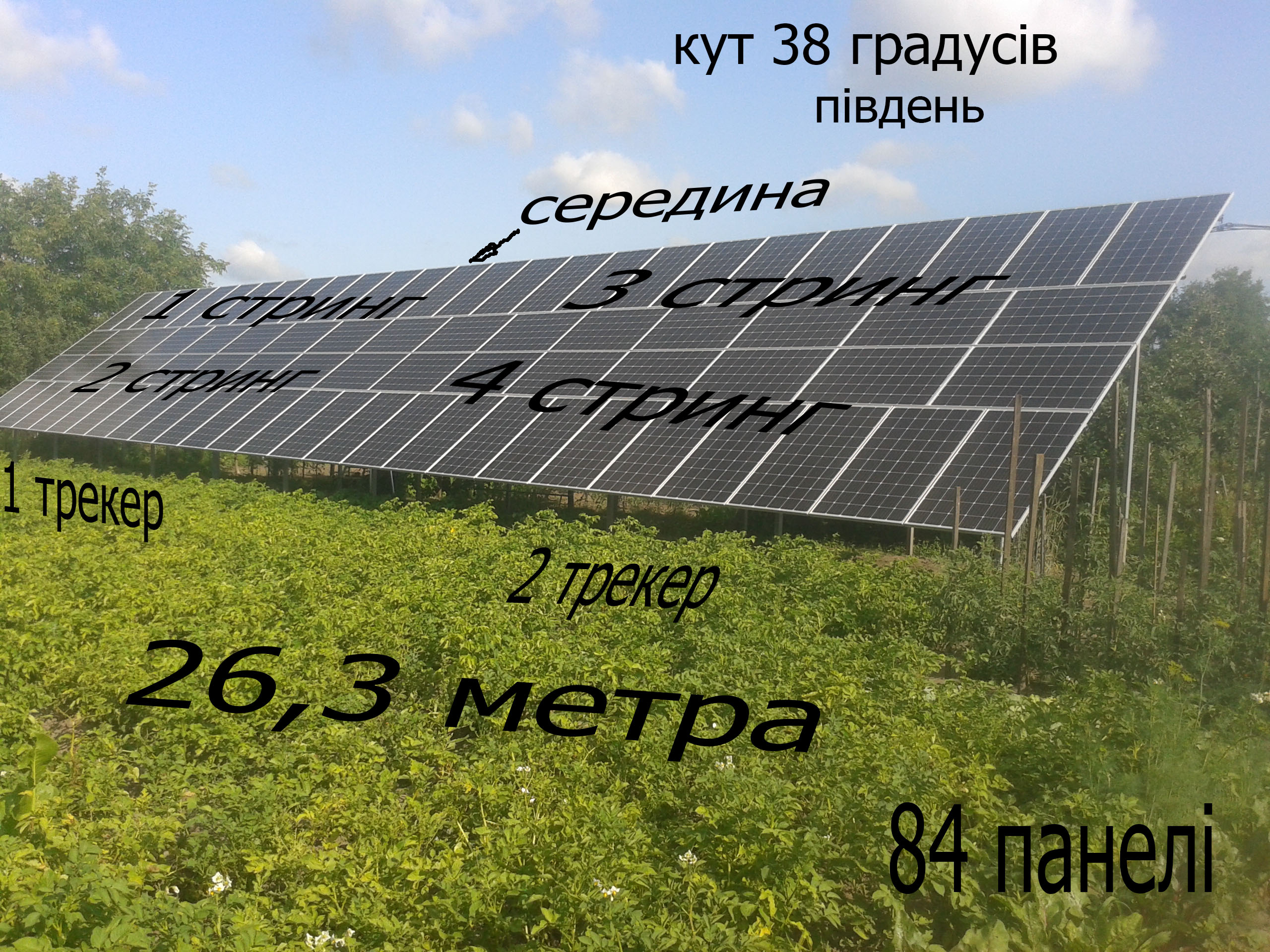

BUg_85 відповім тут,в приваті щось не виходить,в мене 4 стринги по 21 панелі MaxPower (Luxen) MPSE-305W 305Вт PERC,загальна потужність по панелям 25620 Вт0311111111111.thumb.jpg.d971ab0cdcf3eea01d8f33f9722d1508.jpg стіл на південь... Інвертор Goodwe GW20K-DT 20кВт.....Все брав у Daletа...

Юрій,взагалі кути розраховуються під свої координати,чужі вам навряд чи підійдуть,хіба вам просто цікаво для загальної інформації....
Юрий, я думаю, Инкогнито дал исчерпывающий ответ на ваш вопрос, если этого мало, могу добавить-рабочий ход штока привода 95см.
