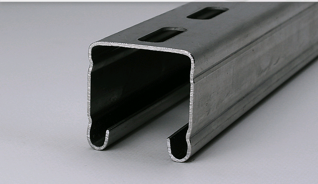

Всім привіт. Потрібна Ваша порада. Хочу зробити наземну конструкцію й повішати панелі на оцинкований профіль 41х41х1,5 мм, але не знаю чи буде нормально він тримати прогони довжиною по 2 метри. На будинку вішав на нього, все добре, але максимальна відстань прогону була 1,5 метри, то він не провисав і по ньому навіть можна було нормально лазити, а тут, щось розгубився й не знаю як вчинити. Чи цього перерізу вистачить чи брати товстішого 2 мм, або вищого...
Можливо хтось вішав вже з такими великими відстанями й знає як він себе буде поводити, або який краще використати за перерізом. Буду вдячний за поради й якщо хтось поділиться досвідом)
Щоб було зрозуміліше про який саме профіль мова, додаю зображення:

2м норм будет. Хоча, ще від панелі залежить. Може у вас 500вт з вагою 30кг

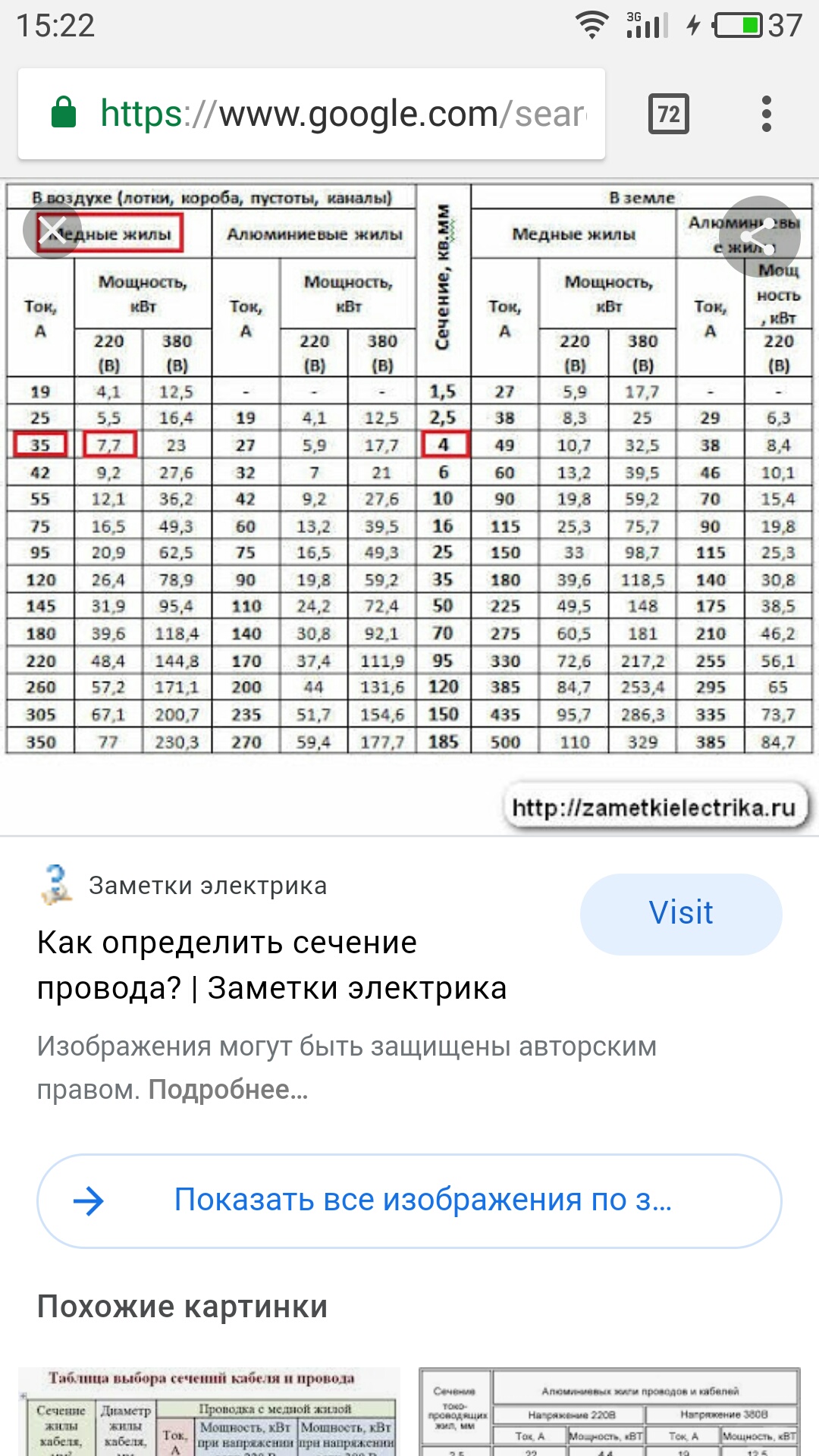

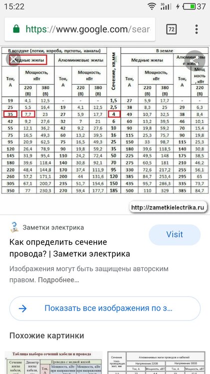

провід 10кв.мм в таблиці потудність яку витримуе по одному кабелю чи по трьом ? тобто 30квт на один кабель чи на три
ось тпаблицч
М....да.... Там же понятная таблица. Ток указан. А мощность для однофазного потребителя и трехфазного. Ну ясно же что трехфазного по двужильному проводу как то не выйдет включить. Т.е. если три ф.то это на 3 жилы кабель суммарная мощность. Не, ну ноль то само собой нужен

Панелі звичайні, 330Вт халф-селл 99,6х169см. Дякую, тобто товщини 1,5 вистачить? Ато побоююсь щоб не прогиналося й витримало якщо сніжок вночі піде чи вітерець подме)

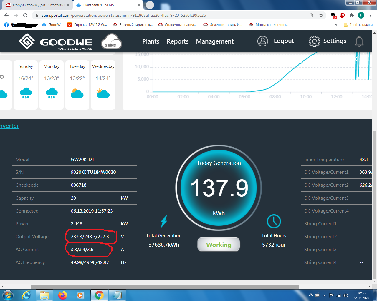

дякую.а інвертор коли віддае в мережу 30квт наприклад. він по одніи fазі віддае чи ділить на три тобто по 10квт. на кожну fазу....дякую

А чому не застосувати трубу 40*40*2 мм,та зробити прогони на 2.5 м,панелі кріпити за монтажні отвори ,що знизу,на мій погляд буде міцніше та дешевше.....Тільки під панелі підставити прокладки,від корозії....

По 10квт на фазу:pozor:

Згоден, буде міцніше й по грошах дешевше. Але по часу довше однозначно, потрібно більше заварювати(варю я повільно), потрібно фарбувати, потрібно свердлити дрелькою(задоволення ще те) й усе це на 6 метровій висоті. Тому й шукаю варіанти) Те, що нижче, можливо буду пробувати так, як Ви описали)

Що би було швидше монтувати панелі,пропоную вам зродити кондуктор (шаблон панелі під монтажні отвори) з грубої фанери,а отвори у фанері завтуль металевою трубкою,під розмір свердла....
Так,інвертор віддає струмaaaaaaaaaaaaaaaaaaaaaaaa.thumb.png.007d6a23210fc7d78e451e1d4ca9aa78.png та напругу на три фази....

Ідея годна, пам'ятаю Ваш пост про це, свердлити по шаблону легше)
