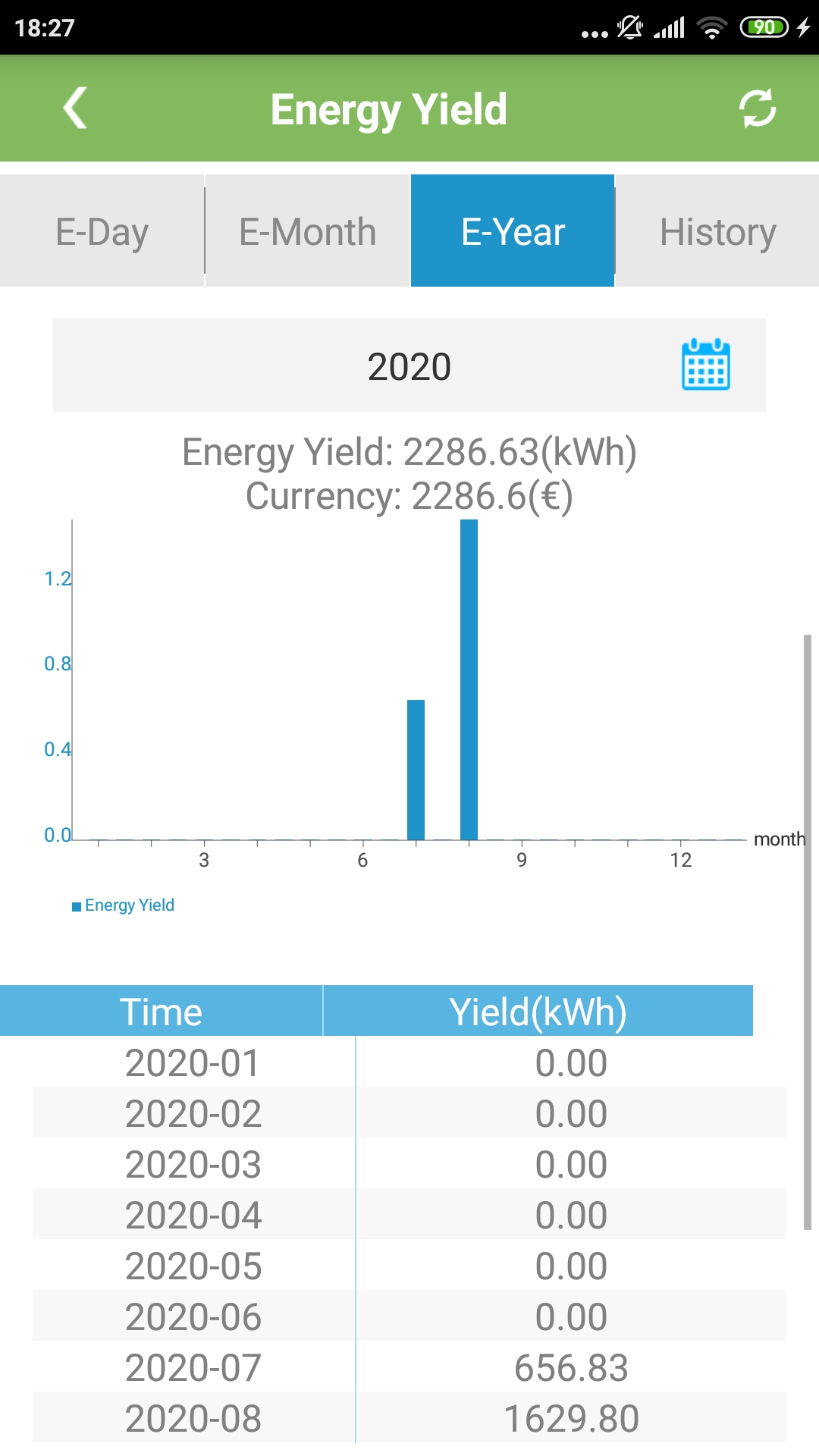

За 1 месяц работы с 22.07.20 по 22.08.20, собственное потребление 288кВт по солнышку поле 13.86кВт(42шт), инвертор 30кВт занято 2 стринга из 8ми... Спасибо Роману, Я результатом работы СЭС доволен поле направление Юг 35гр. C 06.08.20 брал суточного цыплёнка это 12кВт в сутки электричества на лампы 7 суток , + электро подогрев 1.5кВт термовоздуходувка по термодатчику. так бы было наверное 200 кВт собственного.

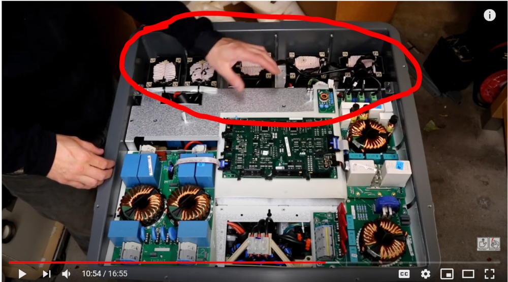

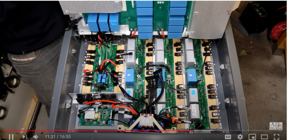

Розгадка проста:
1. ККД Trio на 0.5% менше, а це означає, що він генерує на 33% тепла більше.
2. Подивіться на котушки індуктивності на картинці в додатку. Втрати на них можуть досягати 20% сумарних втрат інвертора. Все згенероване ними тепло опиняється всередині інвертора і для того, щоб його відвести потрібна більша площа поверхні, адже температура радіатора нижча, а температура всередині вища.
3. У сучасних інверторах використовуються IGBT модулі, в той час, як Trio використовує окремі IGBT, які аж ніяк не можна розташувати більш компактно. Але так, конструкція значно більш ремонтопридатна, враховуючи їх сумнівну надійність - це неабияка перевага.
Ну і для інформації, у M0 гарантія 10 років.
Во вложениях имеем сравнительные фото радиаторов 20KTL-M0 и Aurora Trio 27.6 (сути дела не меняет - 20.0 собирается точно в таком же корпусе). По габаритным размерам довольно наглядно видно разницу + Аврора имеет волнистые ребра радиатора,их площадь на 10-15% больше сравнительно ровной пластины таких же размеров. Хуевей имеет 1 вентилятор внутри корпуса,довольно большой и мощный, Аврора имеет 3 небольших и достаточно тихих вентилятора. А вообще, Авроры также не блещут сверх надежностью - нынче их 4шт на операционном столе. Для пущей уверенности в недостаточности охлаждение в Хуевеях рядом лежит Conergy IPG 3S (3кВт,1Ф, панелей сколько хош), модели 4 и 5кВт собираются в таких же корпусах,только имеют вентиляторы) Наверное,в 20кВт Хуавее все таки радиатор в 2 раза больше,чем в 3кВт Conergy,но и в 3 раза меньше , нежели у настоящего 20кВт инвертора)

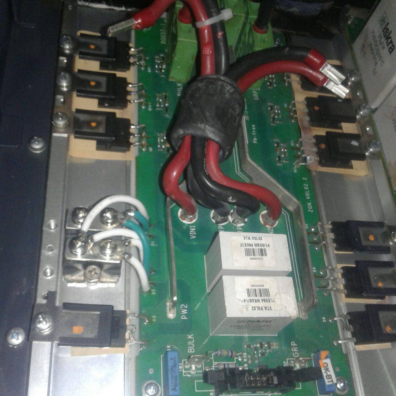

Ви самі хочі вірите в те,що Хуавей на реальній станції дасть хоча би 98%?:) Я на власні очі поки що не бачив жодної такої станції. А все чому? Правильно, всім треба перевантажти і 620В там не пахне. Приведу графіки для обох інверторів. Так,теоретично хуавей в ідеальних умовах може показати 98.65%, але якщо уважно подивитись на графік Аврори, то вона в ідеальних умовах покаже приблизно 98. 4%. Але виробник в інструкції чомусь пише максимум 98.2%. Цікаво, до чого б це? Може в АВВ розуміють, що в реальному житті інвертор тих умов ніколи не побачить? А задача Хуавей - лиш напарити Вам своє сміття...? Окей, Хуавей справді виробляє трохи менше тепла, нехай навіть 33%, хоча реально менше, але його радіатор менший за радіатор АВВ на 300%....
У М0 котушки менші, стоять в тому ж самому місці. При тій же самій потужності гріються вони сильніше,оскільки власної площі менше,тому по Вашій логіці у М0 має бути більший радіатор.
Справа не в цьому. Модулі реально дешевші за окремі ключі, але є ряд нюансів. Головна проблема в тому, що потрібно швидко відводити велику кількість тепла, у Вас може бути нескінченно великий радіатор, але в цьому немає ніякого сенсу, якщо товщина основи недостатня для такої теплопровідності. Тому для покращення температурних умов існування інвертора виробники,які не жалкують коштів на розробку і деталі, ставлять багато дискретних транзисторів,оскільки ті мають куди більшу площу тепловіддачі + ставлять віддалено один від одного. На Вашій картинці з Авророю видно, що там 40% місця,де стоять транзистори, гуляє. А самі транзистори стоять на відстані для покращення умов тепловідведення. Останній АВВ,який у мене ремонтувався,отримав у трекер замість дискретних діодів діодний модуль, оскільки це зекономило майже 100$. До прикладу, інвертор AEG Protect PV 10 зроблений приблизно з такою ж кількістю дискретних транзисторів (все таки там 3 МРРТ) і при цьому він в 2 рази менший,але там стоїть 3 вентилятора.
У АВВ також гарантія 10 років. Тільки от проблема - перша Аврора, що потрапила до мене на стіл, була у віці 5 років. А перший М0 - простояв рівно 1 день....

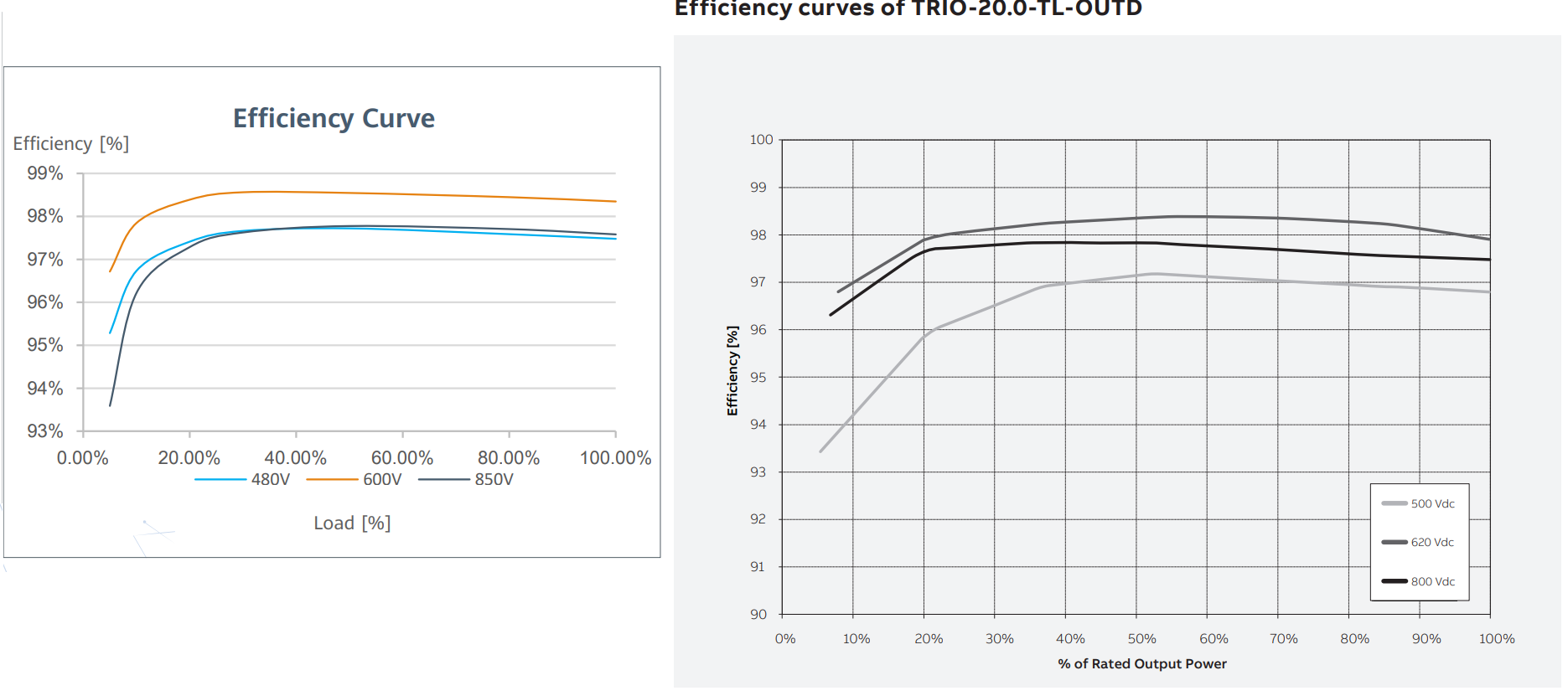

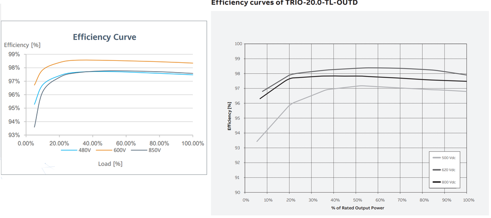

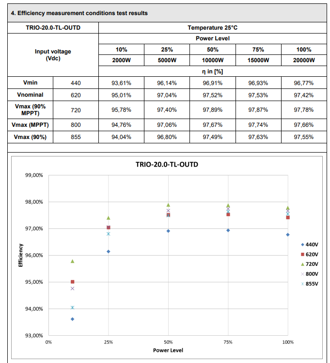

ККД, що зазначений у технічному паспорті вимірюється за стандартом для перетворювачів потужності (power conditioners) IEC 61683 (вимірювання для трьох напруг та за таких потужностей 10 %, 25 %, 50 %, 75 %, 100 %). Максимальний ККД - це виміряне для певних умов пікове значення. Мені невідомо, чому виробник зазначив максимум одним, намалював графік іншим, а реальні результати вийшли абсолютно інакшими.
Ось, до речі, звіт за тестами: за номінальної напруги ККД при максимальній потужності складає 97.42%, в той самий час у Huawei за тих же параметрів - 98.4% (у Тріо в 1.6 рази більше генерація тепла):
library.e.abb.com/public/4c9897116f80a3f485257e200061360f/TRIO-27.6(20.0)TL-OUTD-400%20(Bureau%20Veritas,%20IEC%2061683%20Certificate,%20Ref.%20U14-0286)%20Rev.%202014-05-12.pdf

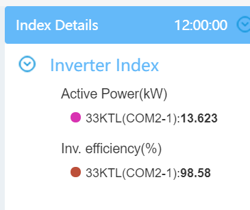

У системі моніторингу Huawei є показник ККД.
Котушки Trio не мають пластифікату, ви в цьому мали пересвідчитись, на відміну від М0. Тому в Trio теплові втрати потрапляють всередину корпуса.
