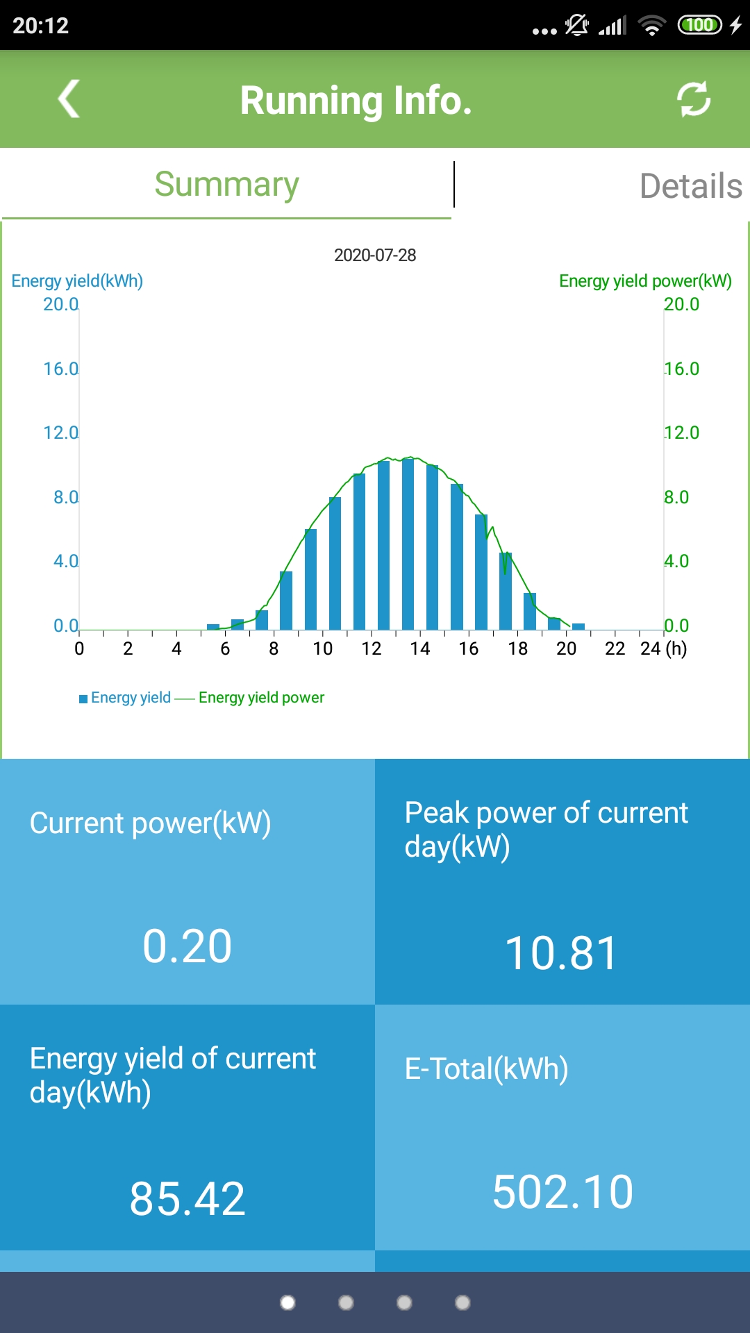

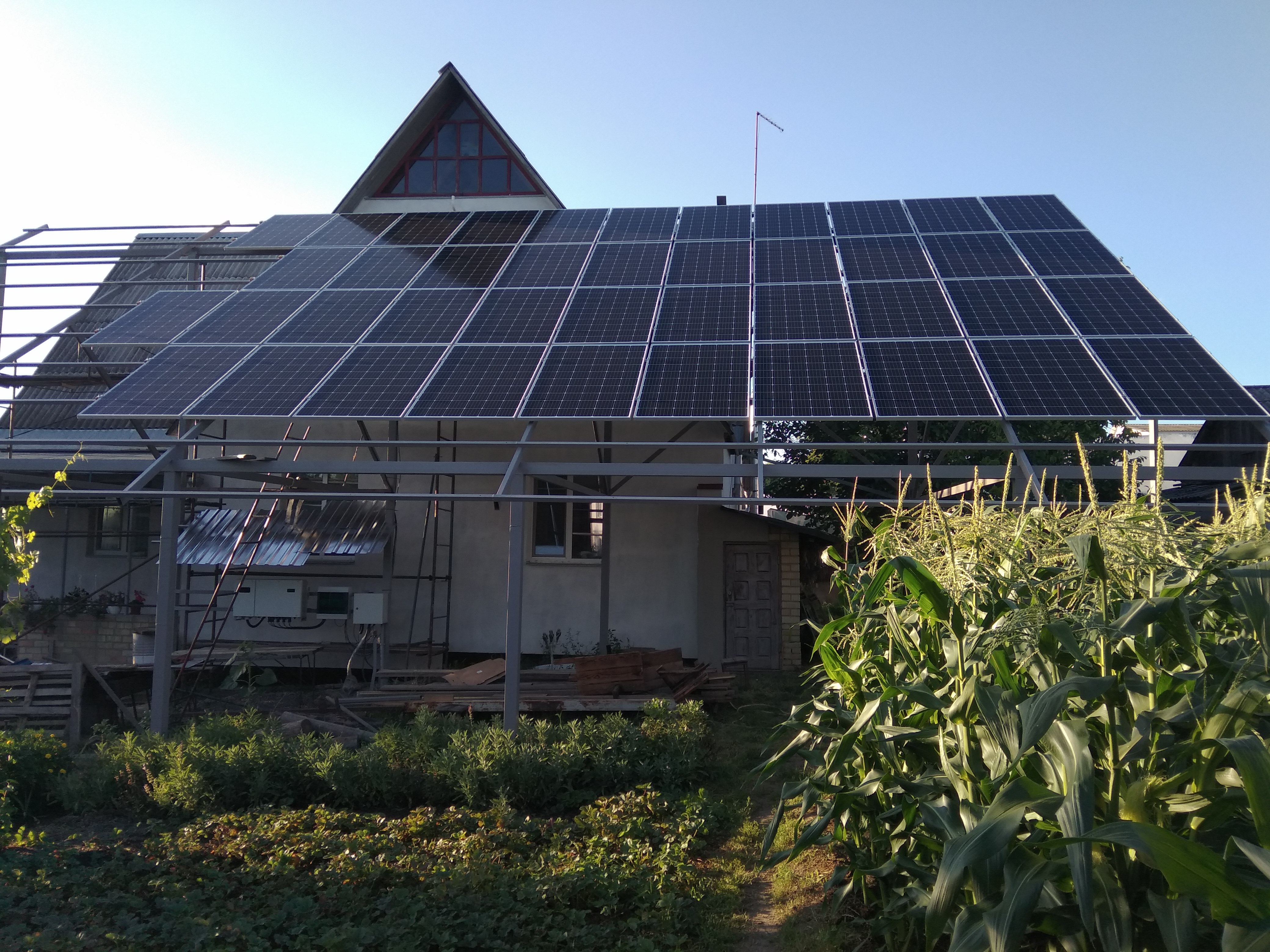

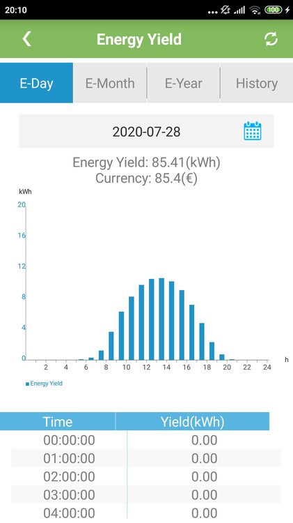

Фото СЭС 13.86кВт по солнышку, Инвертор 33KTL-A. Навес над инвертором окрасил в серый, чтобы не давал блик на панели.
И выработка
Screenshot_2020-07-28-20-12-05-686_com.huawei.inverterapp.thumb.jpg.088b05bc2a39c5caa34c08f226f221c1.jpg
Screenshot_2020-07-28-20-10-33-805_com.huawei.inverterapp.thumb.jpg.7b9207cde3812484fe5bd889ce0971b2.jpg
температура больше 33гр.С Жара целый день.

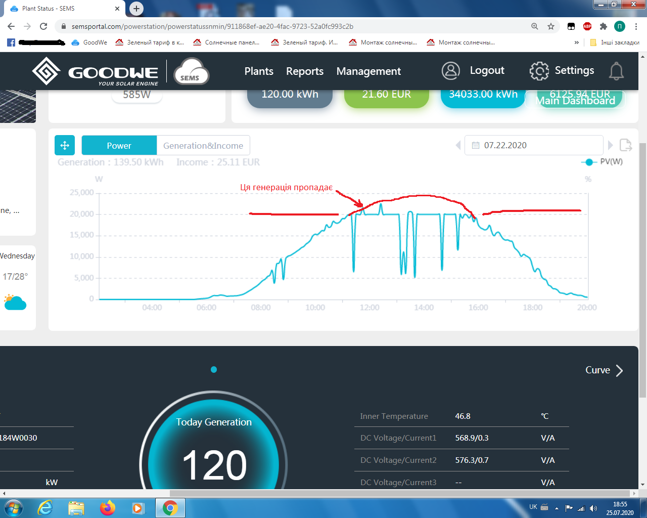

Тут трішки інакша ситуація - інвертор може генерувати 33кВт (в безхмарну погоду приблизно з 11 до 17 години), але в мережу можна віддавати не більше 30кВт...
Реле часу и т.п. не автоматизує цей процес правильно, тому що, якщо налаштувати його роботу з 11 до 17 години, а в певні дні та/або години є хмари то потреби у відборі надмірної генерації - не буде...
Тому важлива ціна питання такої автоматизації, і чи варто "заморочуватись" цими понаднормовими 3кВт..?
Та ні, там трішки об'ясняли про інше.
Щодо 3 кВт згоден.
Але вже якщо переводити інвертор в потужність 33кВт (що вже викликає деякі юридичні запитання) тільки ради того щоб літом нагріти води... то думаю не варто "заморочуватись".

Можна поспорити. Адже це дуже ідеальні цифри. Перевантаження протягом цих місяців нарозтає та спадає поступово від 1 години до 5 годин та і протягом дня буває що потужність падає за тих чи інших причин і якщо в цей момент вона "утилізується" то треба різко відключати утилізацію бо замість додаткових кіловат прибутку починаємо "утилізувати" прибуток.
Добавлено через 6 минут
Я ситуацію з використанням перевантаження бачу так (на істину не претендую - це лише мої "фантазії", але можу аргументувати "за" і "проти"):
