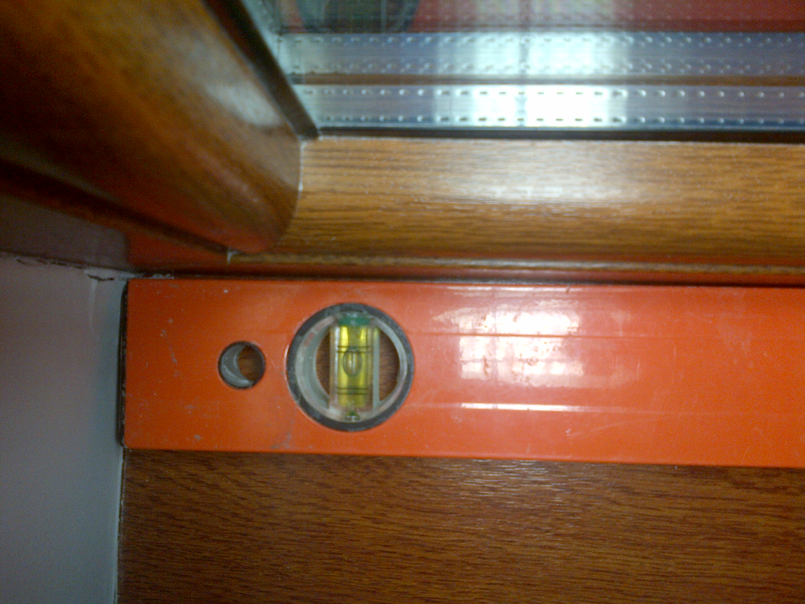

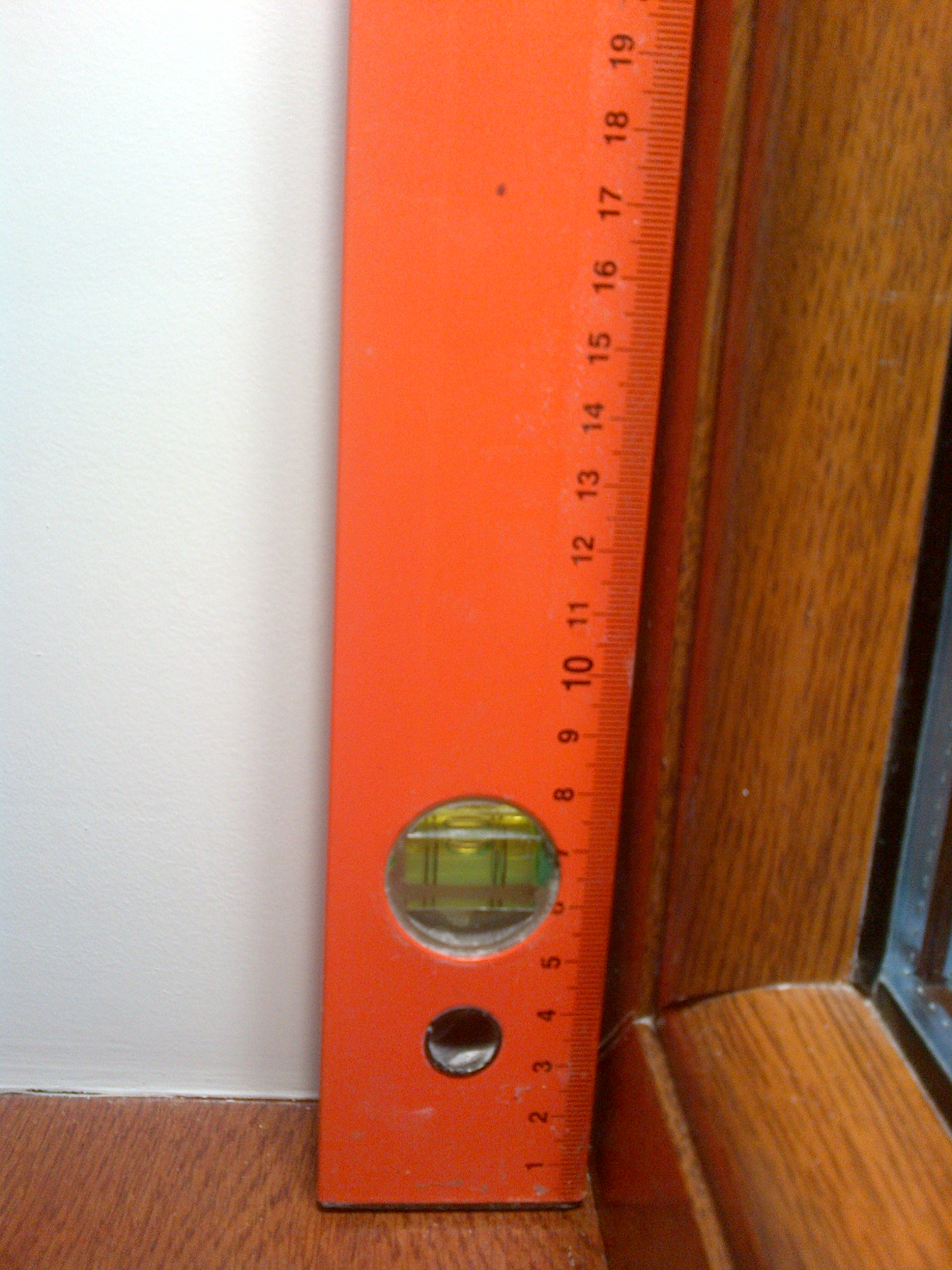

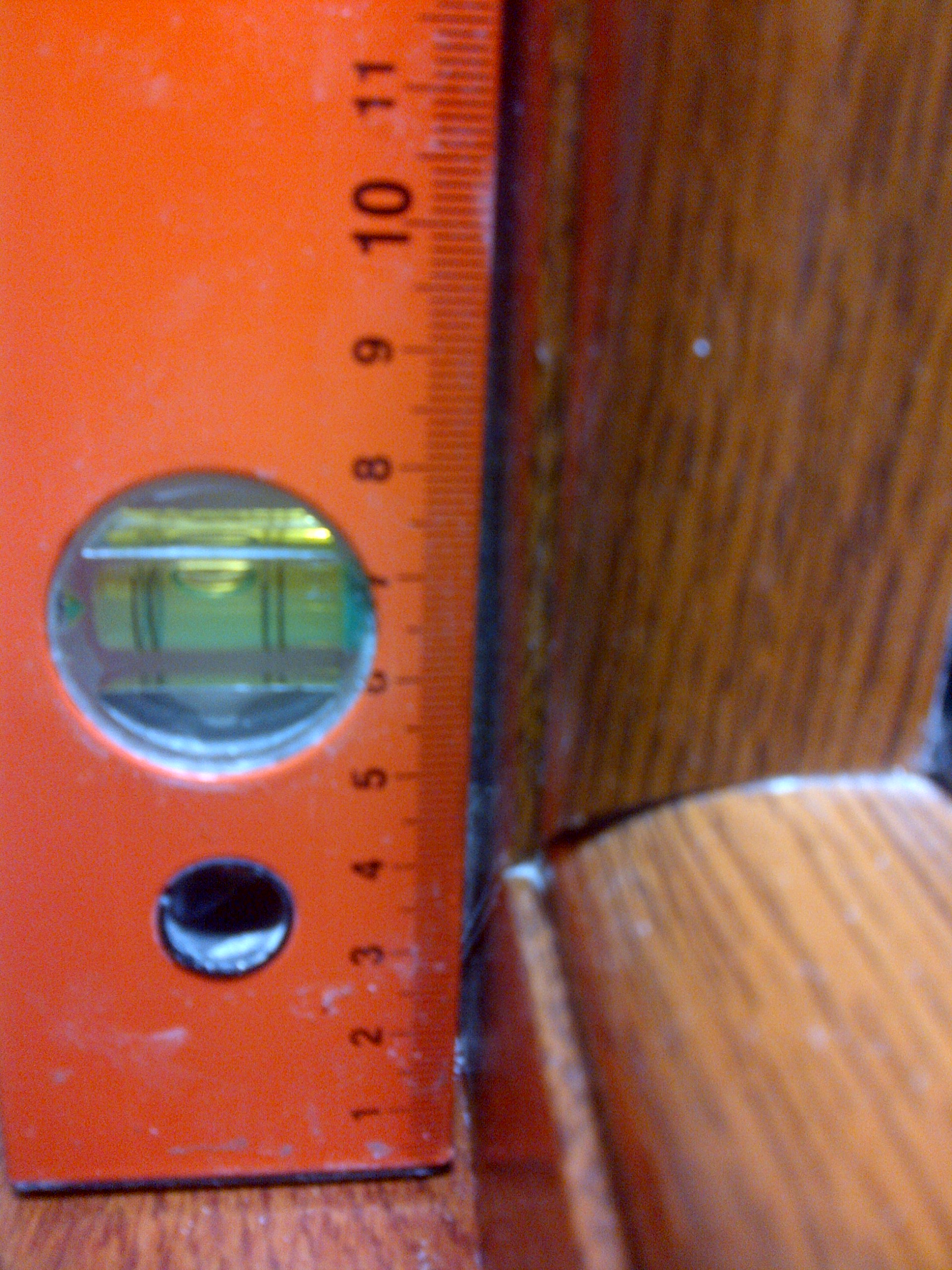

Окна в летней кухне установили осенью 2010 года, 4 года назад.
Весной следующего, 2011 года, я заказал окна на дом.
За этот период (полгода) окна в летней кухне просели, а у одного окна створка начала вываливаться сразу в двух плоскостях, что, как Вы сами понимаете, говорит о том, что створка банально просела, то есть, деформировалась.
И когда весной мне монтировали окна в доме, окна в кухне монтажники подрегулировали.
Затем осенью 2011 года, то есть, тоже через полгода после установки, окна в доме просели.
Я написал в теме Марии.
Она отказалась исправлять свои грехи.
В теме была дискуссия, где Мария пыталась солгать, представить ситуацию не так, как она была на самом деле.
После препирательств, Мария вроде как одумалась, и прислала монтажников.
Монтажники так же, как и в нынешний раз, колотили молотком по окнам, вынимали стеклопакеты в доме, и также подрегулировали окна в летней кухне.
После этого, поскольку в доме постоянно не жили, и окнами пользовались не часто, я временно закрывал глаза на то, что окна работают не штатно.
Когда же часть окон стала сильно затирать, а одно из окон перестало открываться на проветривание, я опять обратился к Марии.
Осенью 2014 года, я написал Марии, описал проблемы, указал на их системность, и попросил не просто прислать монтажников, а разобраться, в чем проблема.
Но монтажники от Марии не стали ничего обследовать, ни в чем разбираться, а просто, в очередной раз, оддубасили окна молоком, и удалились восвояси.
Если бы Вы читали все посты, то уже все вышеописанное знали б.
Теперь о срочном приезде ко мне для устранения проблем.
Еще раз повторю.
Окна "отрихтовали" уже в отопительный сезон.
Окна после "рихтовки" не открывались, потому как холодно.
Летнего солнца, по известной причине, с осени пока еще не было.
Что Вы будете рихтовать, или обследовать?
Я же Вам написал, что нужно подождать, чтобы окна опять деформировались.
Тогда и будем на них смотреть, куда деформировались, как деформировались, почему деформировались.
А сейчас каков смысл Вашего приезда?
Посмотреть на окна которым молотком "вправили мозги", и нахально поставили деформированные части на место?

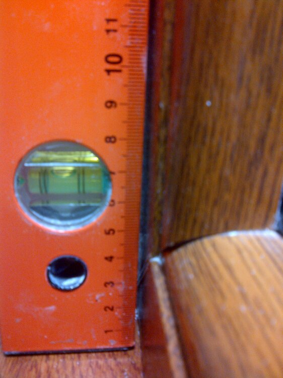

Самая очевидная проблема - большое, 3-х створчатое окно.
Это окно поддувает, не смотря на то, что Вашим монтажникам была указана эта проблема, и настойчиво рекомендовано ее устранить.
Но монтажники проблему не устранили.
Из низа створки продолжает дуть.
Могу даже сообщить причину поддувания.
И это не проблема якобы не смазанных силиконом резинок.
Проблема в том, что нижний профиль рамы деформировался, причем существенно.
Если проще, то профиль выгнулся дугой в сторону помещения.
Естественно, когда профиль рамы изогнут дугой, створка не может плотно прислониться к раме.
В результате окно "сифонит".
Если монтажники могут устранить эту проблему регулировкой окон при помощи регулировочных петель - пусть приезжают сейчас.
Если для устранения требуется распакечивание окна, дополнительное крепление рамы и т.п. - эти работы нужно делать, когда будет тепло.
