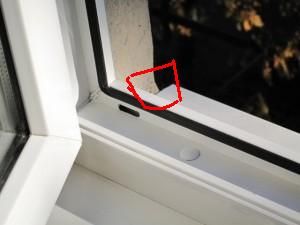

Ну раз на то пошло, тогда и я задам вопрос: почему у меня в окнах дренажные отверстия сделаны не так, как положено?
А именно - 3 маленькие дырочки, из которых никакая вода никогда не вытечет, и есть риск порвать профиль в холодное время?
А вот как должно быть:
Если ребята во время профилактического визита смогут это исправить - буду благодарен.
Я бы с радостью исправил, но у меня нет доступа в те места, где часть окна глухое (внутренняя часть).
А эта проблема у окон Марии - стандартная, ну, "типа в подарок".)))
У меня при первом же дожде, при оставленных "на проветривание" окнах, затопило 2 комнаты.
Полез разбираться.
А дренажные отверстия не досверлены до конца.
И, кстати, не зачищены от пластиковых заусенцев, что говорит о сборке окон "на коленке", о низкой культуре производства.
Я даже несколько раз порезал пальцы, протирая окна, потому как пластиковые заусенцы острые.
В итоге, пришлось самому досверлить и подчистить отверстия.
Когда в очередной раз у меня были монтажники Марии, я им сказал, что дренажные отверстия не доделывают.
Они только пожали плечами, и сказали стандартную фразу, которую они говорят о всех проблемах с их окнами, мол, ну и что, ничего страшного.
На той картинке, которую Вы выложили, дренажные отверстия сделаны фрезой, и зачищены.
У меня на всех окнах отверстия тупо просверлены, видать вручную.
Если бы сверлили станком, то по шаблону досверлили бы.
А так "Вася Пупкин" сверлил "от души", и как кривизна рук позволяла.
Да и на картинке отверстие продолговатое.
У меня маленькие дырочки.
Частично из-за этого тоже дождевая вода, при открытых "на проветривание" окнах, даже сейчас, после досверливания дренажных отверстий, заливает подоконники, и комнату.
А о зачистке пластиковых заусенцев, на "фирме Марии", видать, еще не слышали.)))

Если Вы еще внимательней рассмотрите фото, то увидите несколько моментов.
Этот угол уже несколько раз подмазывала жена, поскольку он постоянно трещит.
Почему именно таким образом откололся кусок шпаклевки откоса?
На мой взгляд, деформировался угол горизонтального профиля рамы, он поднялся вверх, и потянул за собой шпаклевку, зацепившуюся в сварной шов рамы.
То есть, в сварном шве угла рамы, есть выемка, куда, при очередном "подшпаклевывании" попала шпаклевка.
Образовался "зуб".
Когда профиль начал приподниматься, он потянул за собой шпаклевку, зашедшую в "зуб", и выше нее.
И выколол ее.
А шпаклевка, находящаяся ниже сварного шва, осталась целой, поскольку профиль только скользил по ней.
ИМХО
Возвращаясь к этой картинке :
www.stroimdom.com.ua/forum/showpost.php?p=3298614&postcount=315
Понимаете конструкция окна, даже если бы она была сделана просто из пластика, достаточно жесткая штука. Там нет шарниров на углах.
Поэтому, если бы приподнимался один угол, то деформация была бы всей рамы. И край угла рамы в этом случае дал бы самое большое смешение. А у вас именно в этой точке девственный контакт отделки внутреннего откоса с рамой. Там даже нет микрощели, как у вашего подоконника с отделкой откоса (видимо подоконник тоже просел....).
Вы говорите, что рама выгнулась дугой (видимо "пузом" в дом). Если так, то аналогичная проблема должна быть и с остальными тремя углами. Вы показываете только один нижний угол. А что с другими тремя?

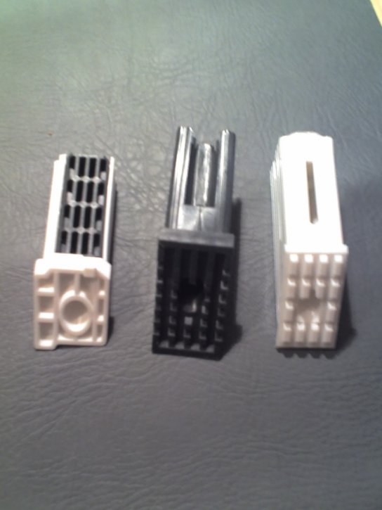

В папке переработчика саламандер есть 2 варианта дренажных отверстий. 3 отверстия также имеют месть жить только там оговорен диаметр сверла. По памяти не скажу но если уже сильно надо найду отсканю и выложу.
Также поставлялись металлические крепления для углов.
Дело в том, что металлический профиль усиления, находящийся внутри пластикового профиля, должен повторять конфигурацию рамы и створки, и быть именно металлической конструкцией.
Повторяю.
Не просто куски металлопрофиля совались по сторонам рамы и створки, а все части металлического профиля соединялись в жесткую конструкцию, способную спасти пластиковый профиль от любых нормативных нагрузок.
Как это технологически сделать просветите. Почитал некоторые фразы - уши повяли.
Выложите, пожалуйста.
Потому что у меня даже этой осенью залило подоконник и ламинат во время дождя, когда окно было открыто "на проветоривание".
Видимо, или диаметр отверстий маленький, или количество не достаточное.
В общем, воду дренажные отверстия не отводят.

Это проверить очень легко возьмите чайни,к откройте створку и лейте воду (без фанатизма) смотрите куда потечет тут станет все понятно.
Цим самим Ви порушили умови гарантії. ІМХО.
Сообщаю монтажникам о затоплении, еще осенью 2011 года, они не реагируют, игнорируют, аки Мария.
И советуют мне досверлить.
Видимо, нужно было ждать, пока весь дом затопит?
Неужели не видно, как Мария реагирует на вызовы по проблемам?
А тогда, в 2011 году, она вообще сначала отказывалась приезжать, и устранять "косяки".
Мы и проверяли с ее монтажниками.
Они подтвердили, мол, да, дренаж не работает, сами досверлите.
Но вот последний случай, этой осенью, меня насторожил.
Видимо, для большого дождя отверстия не достаточны.

POLAA не лезьте в дебри технологии производства и не пишите Ваши догадки, для людей которые хоть немного разбегаются в окнах это .... Ставьте конкретные задачи и принимайте их выполнение. Например, у меня дует с этой створки. Приехали решили и все, не решили работу не принемайте и так по каждому пункту.
Сейчас, на скорую руку, я Вам название этих приспособлений не назову.
Это специальные углы, в которые вставлялся профиль усиления.
Если Вы с этим не сталкивались, это не значит, что так не делают.
По крайней мере, окна, выполненные на указанных мною комплектующих, не крутило в разные стороны.

Картинка из Гугла. Я обращал внимание исключительно на дренажные отверстия.
Усилитель сварного шва (копыта). Для усиления сварных соединений в углах входных дверей использовать свариваемые пластиковые вкладыши («копыта»)
1. Не метал, а пластик.
2. Усиления сварных швов, а не закольцовывания метала(армировки).
3. Входных дверей (уточню створки входных дверей), а не рамы и створки окон
Не лезьте в технологию. Устраняйте реальные, а не глобальные проблемы. Так дойдете что пластиковые окна это вред здоровью и будите менять на экологическое дерево которое не боится влияния агрессивной окружающей среды :D
3. Входных дверей (уточню створки входных дверей).
Про Вас мова не йде. (З.І. Потеплішає - можу допомогти з розширенням отворів ;) )
На малюнку з "гугла" - є питання до стику зовнішнього укосу вікна та відливу.
