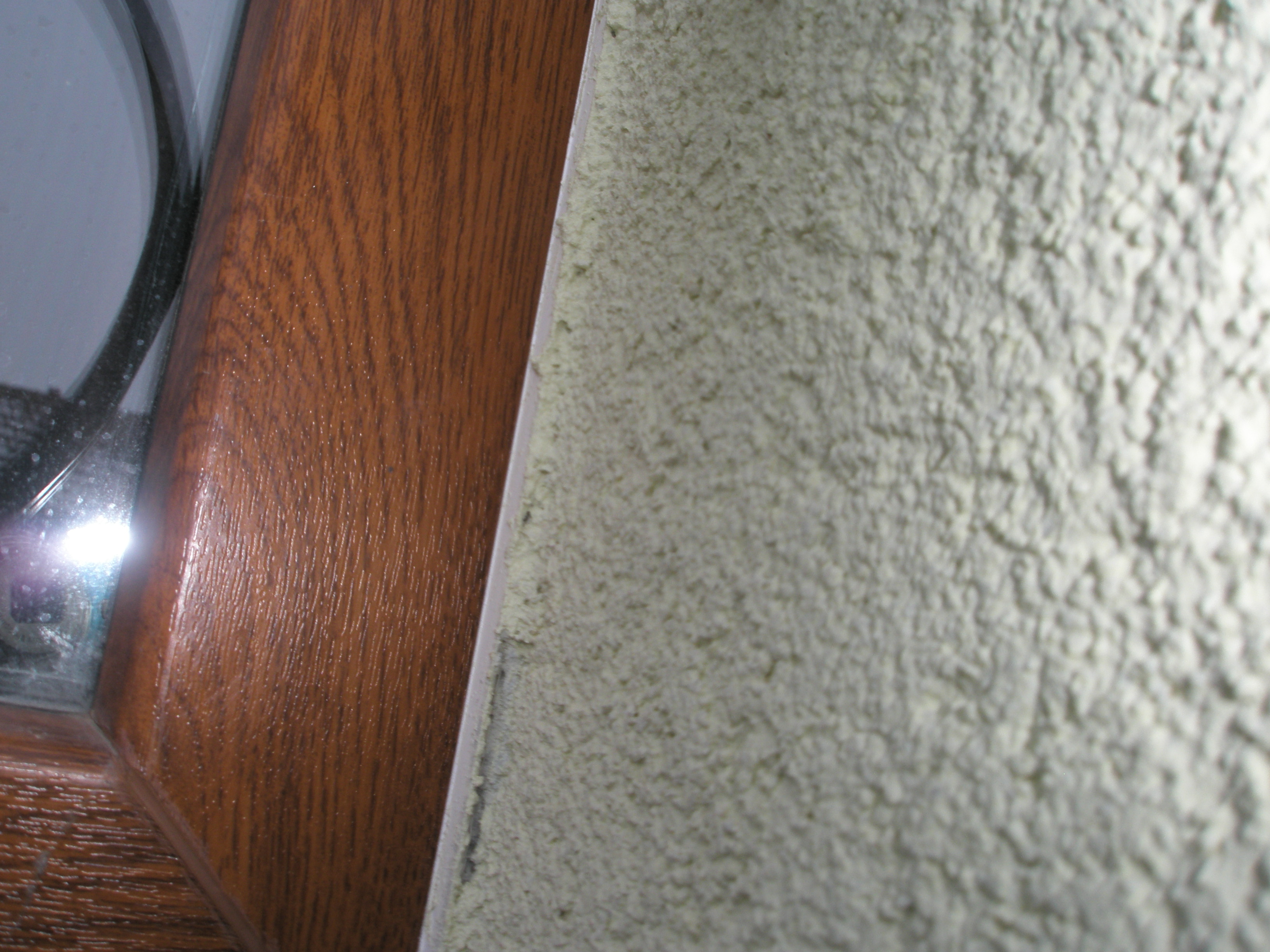

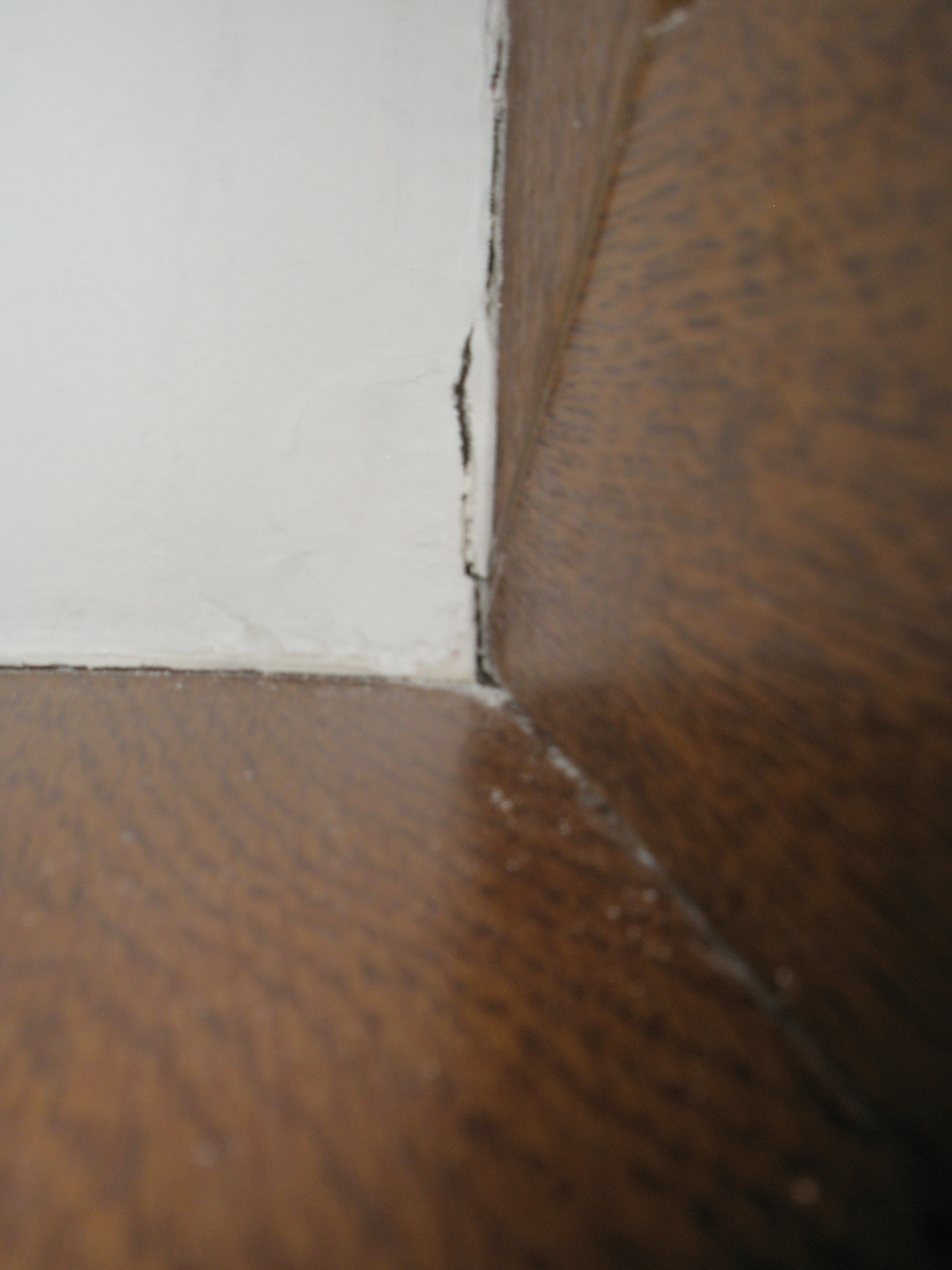

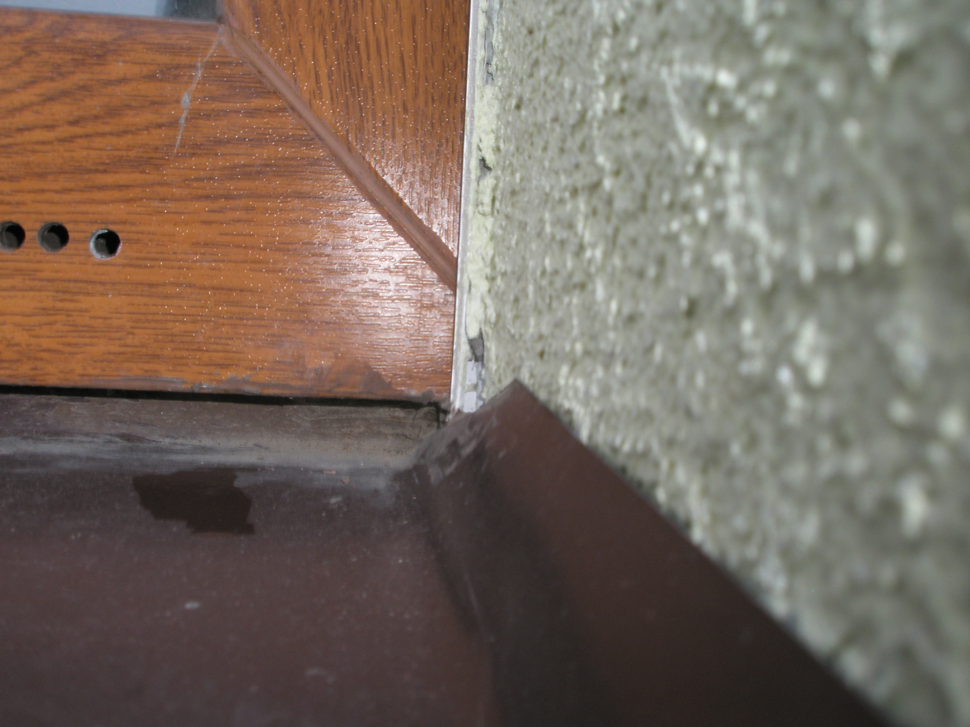

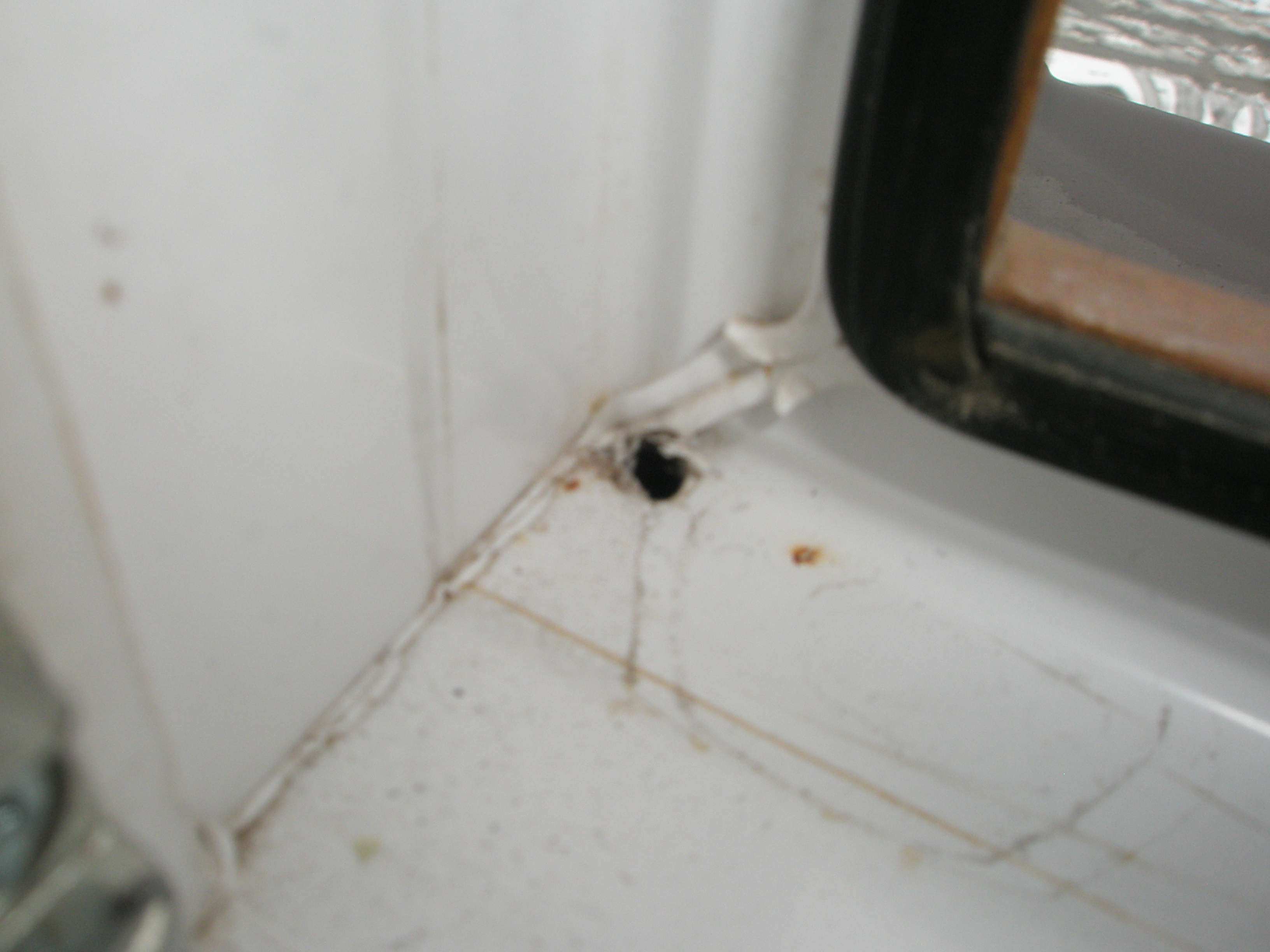

Посмотрел фото POLAA в большем разрешении.
POLAA посмотрите в реале в зоне, обведенной желтым кружком нарушен контакт между отделкой и окном. Есть там трещинка?
Если трещинки нет, то ....
Возвращаясь к этой картинке :
www.stroimdom.com.ua/forum/showpost.php?p=3298614&postcount=315
Понимаете конструкция окна, даже если бы она была сделана просто из пластика, достаточно жесткая штука. Там нет шарниров на углах.
Поэтому, если бы приподнимался один угол, то деформация была бы всей рамы. И край угла рамы в этом случае дал бы самое большое смешение. А у вас именно в этой точке девственный контакт отделки внутреннего откоса с рамой. Там даже нет микрощели, как у вашего подоконника с отделкой откоса (видимо подоконник тоже просел....).
Вы говорите, что рама выгнулась дугой (видимо "пузом" в дом). Если так, то аналогичная проблема должна быть и с остальными тремя углами. Вы показываете только один нижний угол. А что с другими тремя?
Вы поспешили сделать выводы на основании только одного фото.

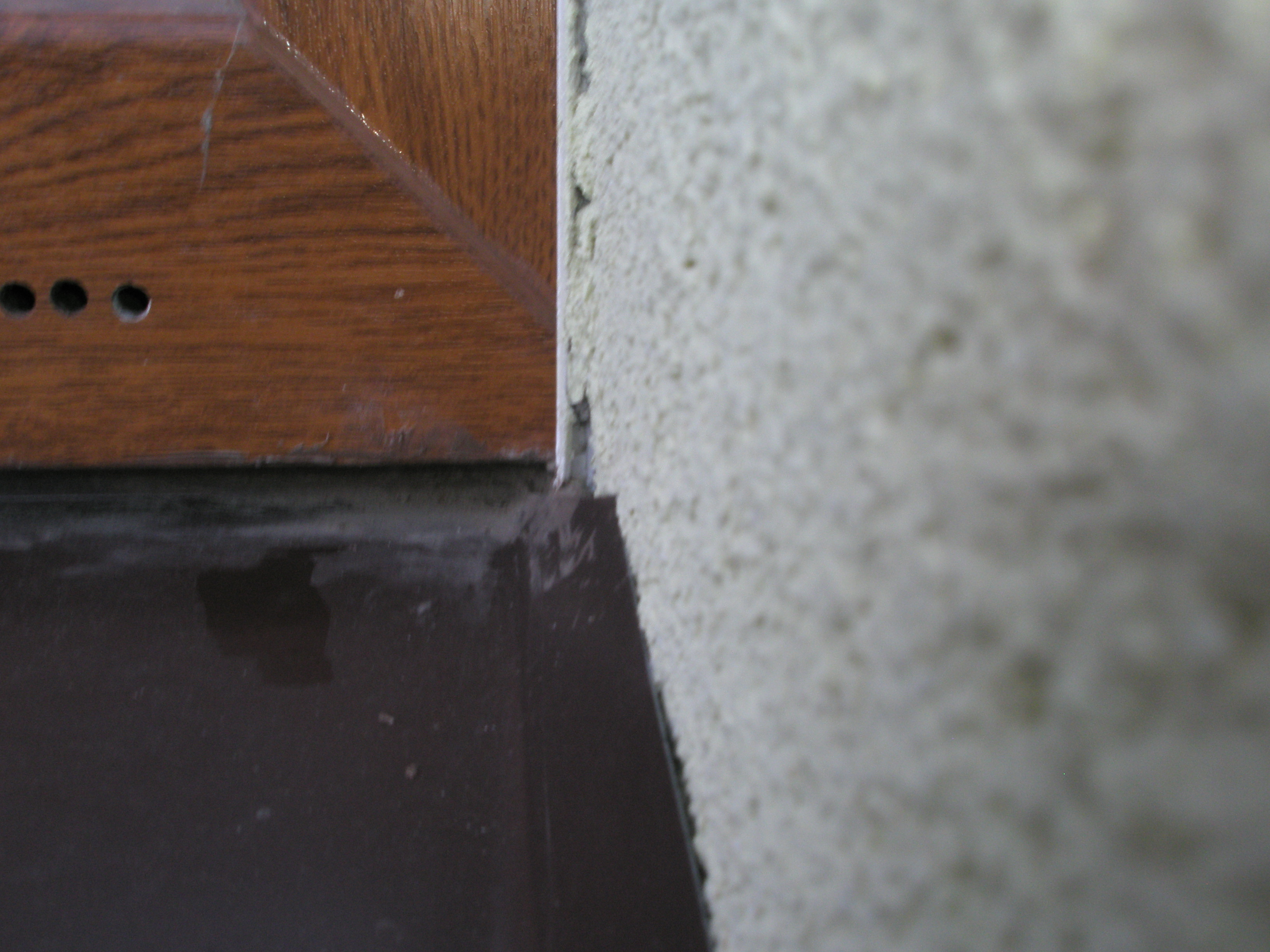

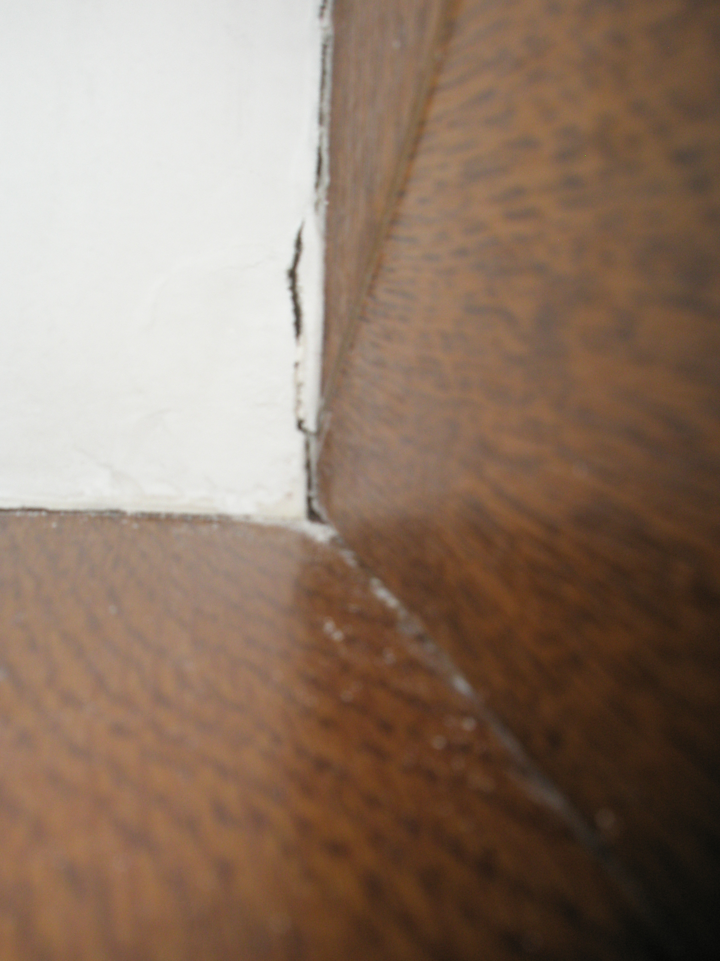

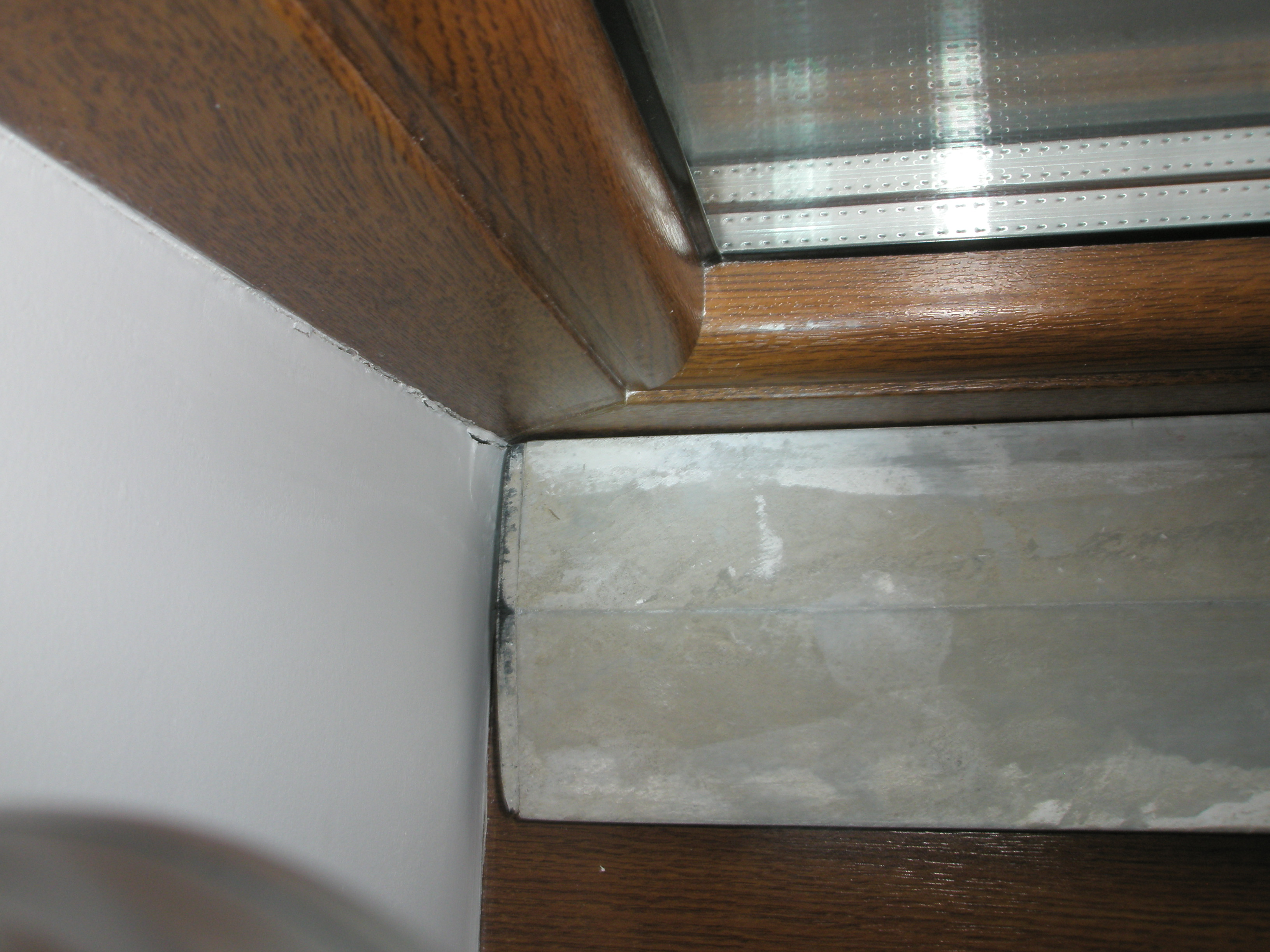

Я специально сделал фото этого же угла, но уже с другого ракурса, как можно параллельней плоскости окна.
На фото явно видно, что "девственный контакт отделки внутреннего откоса с рамой" отсутствует.)))
Зато присутствует самая банальная щель.
Причем не "микрощель", а самая, что ни на есть, щелища.)))
Можете убедиться на фото.
Поэтому Ваша теория, мягко говоря, не верная.)))
Также посмотрите фото этого же угла, сделанное со стороны улицы.
Со стороны улицы примыкание отделки к углу тоже разрушено, хотя там применен специальный профиль оконного примыкания, предназначенный для компенсации температурных деформаций окон.
Но мы, скорее всего, имеем сферхнормативные деформации, которые не смог компенсировать даже специальный фирменный профиль.

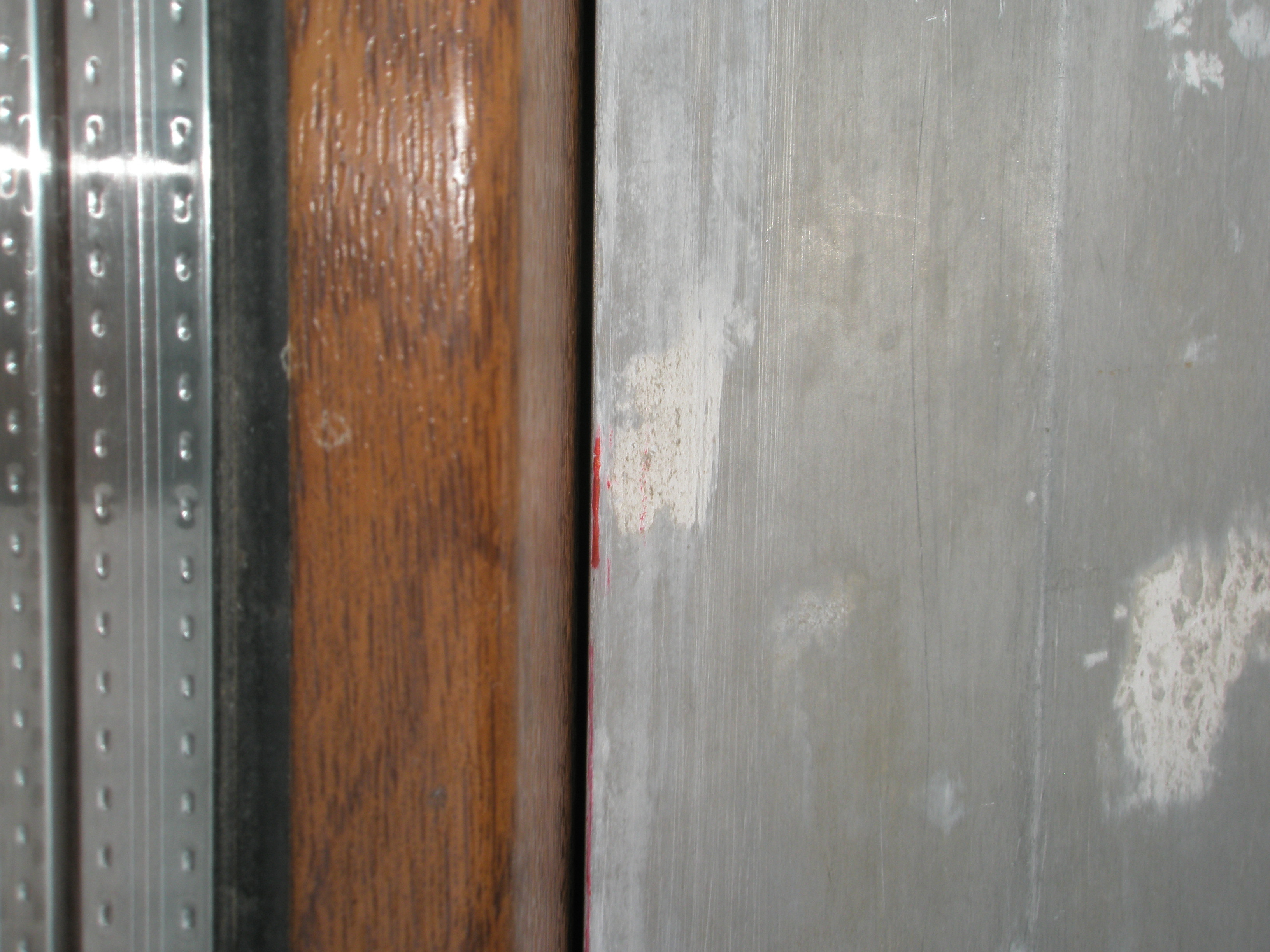

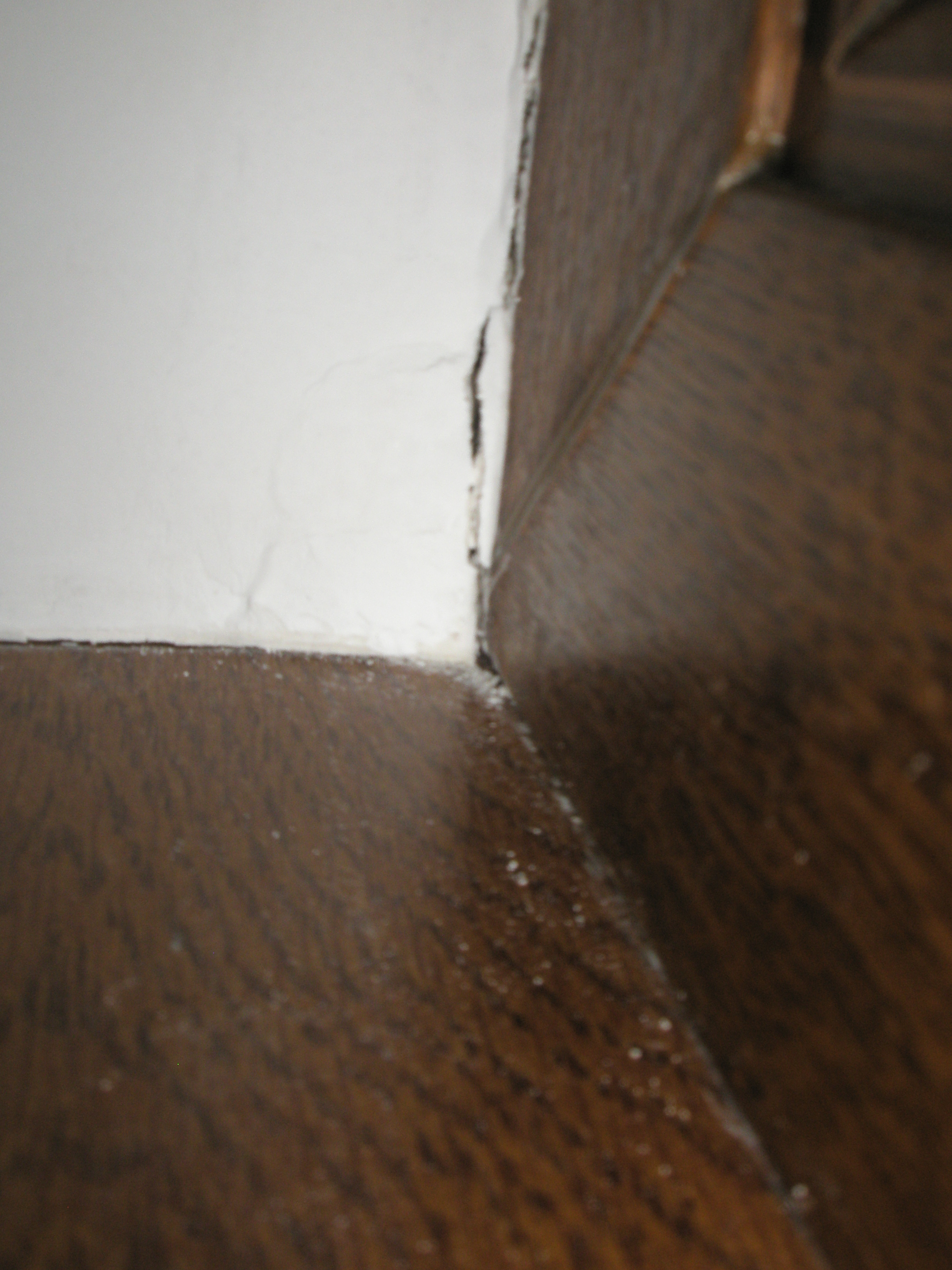

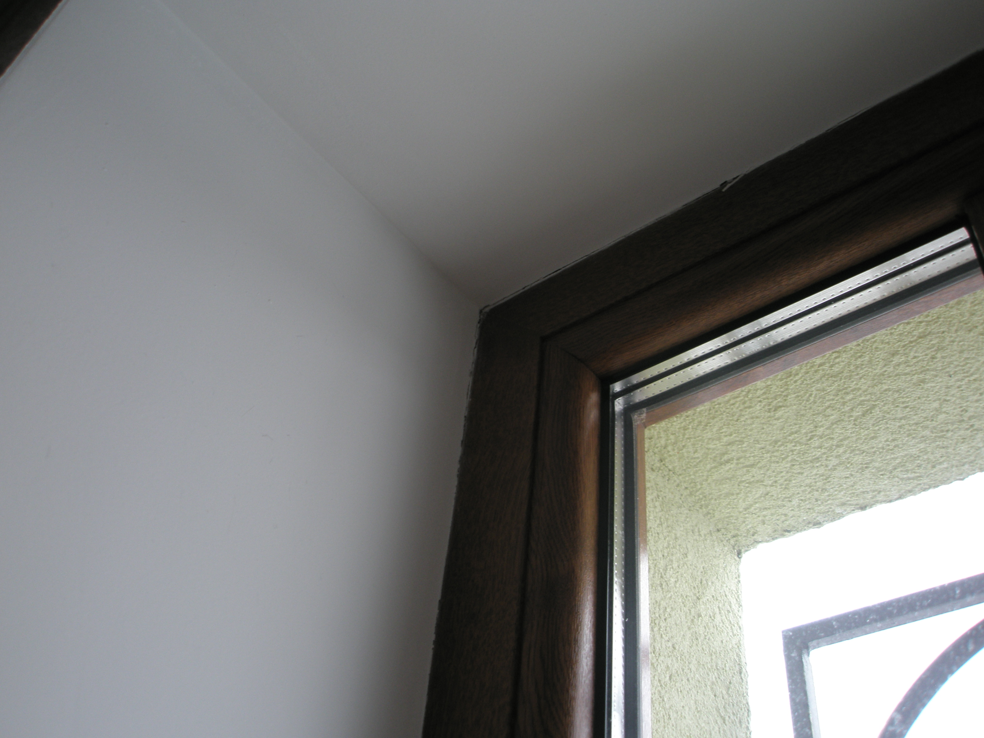

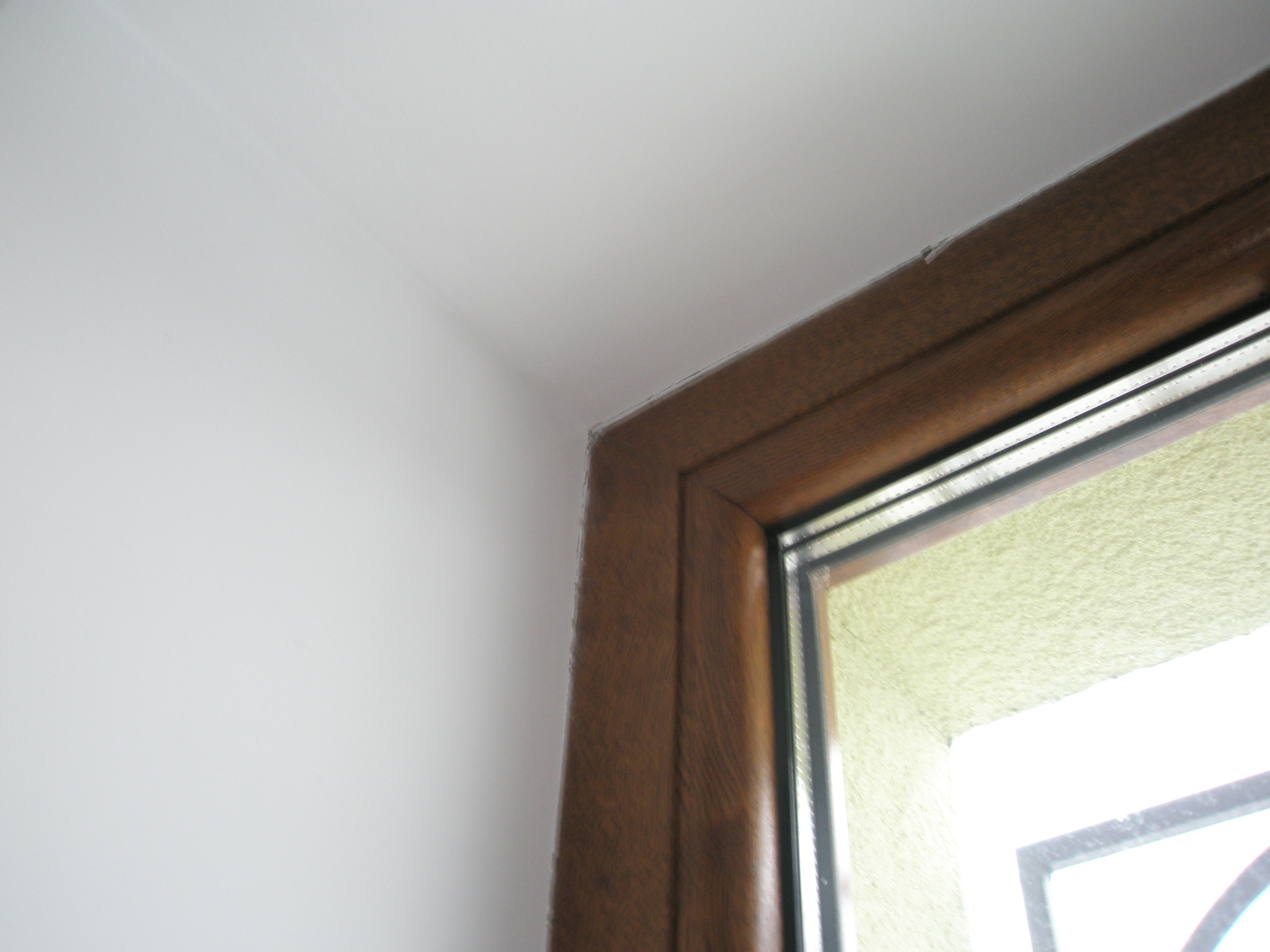

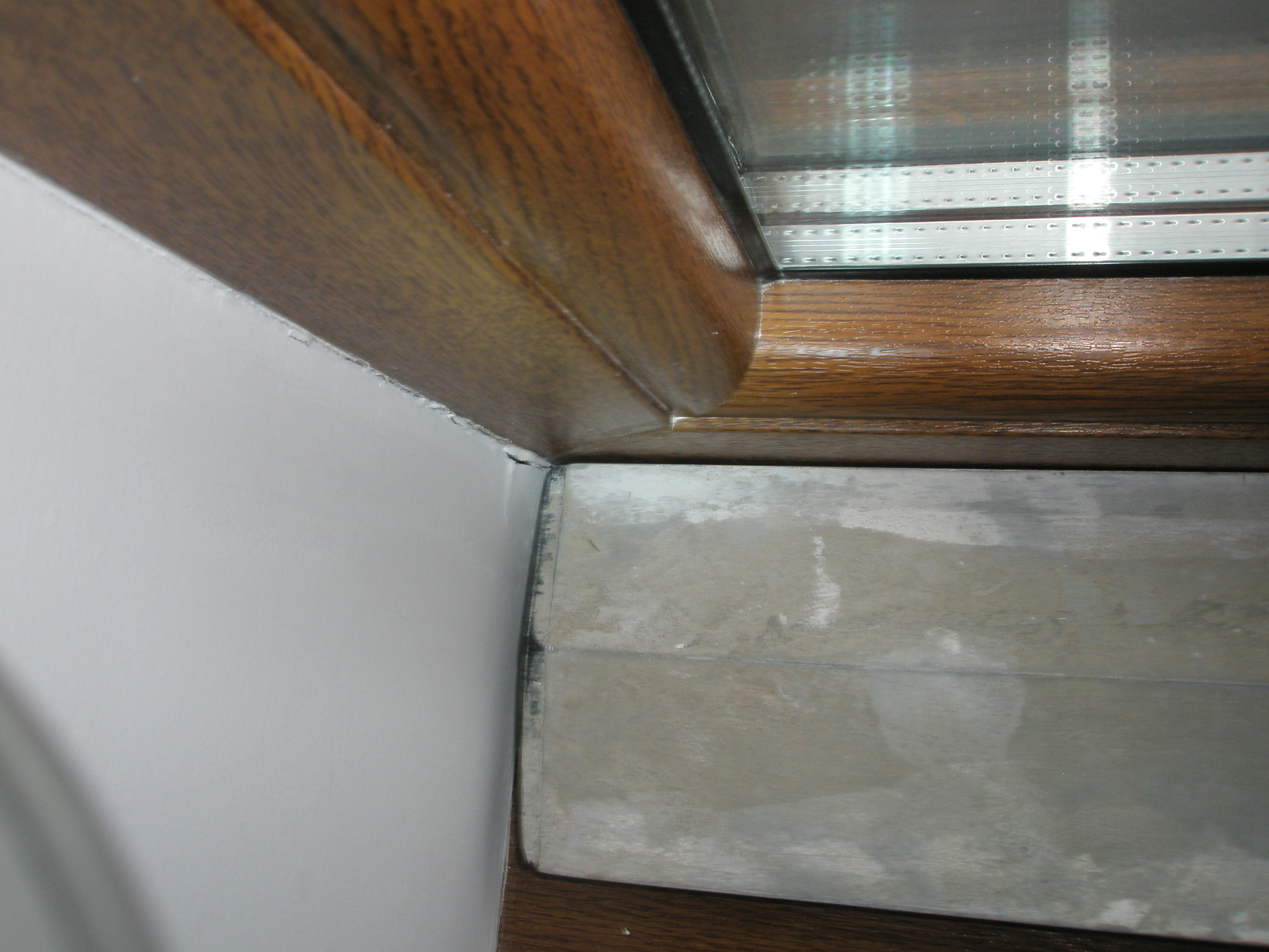

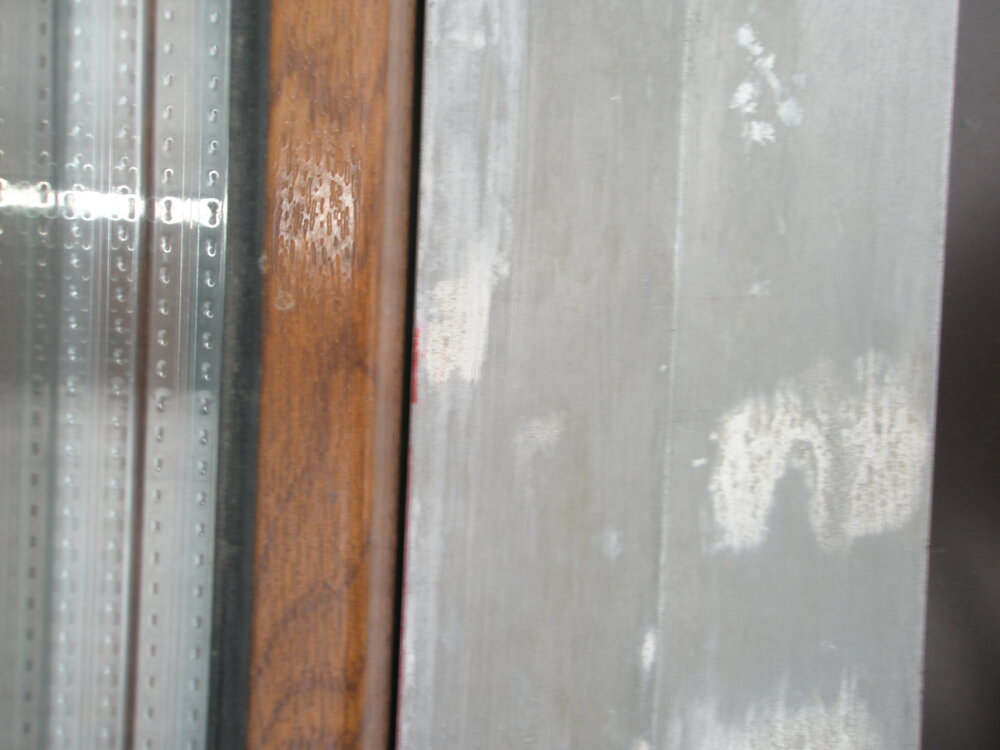

Докладываю.
Остальные углы также подверглись частичному разрушению, но в меньшей степени.
Правый нижний угол разрушен почти, как показанный на фото в предыдущем посте.
Вот, к примеру, верхний угол, расположенный над углом, фото которого приведено в предыдущем посте.
На фото видно, что трещины именно в районе угла окна.
Дальше от угла трещин нет.
То есть, откос треснул не везде, а именно там, где имеются наибольшие деформации, то есть - в углах окна.
Здесь некоторые "остряки" умничали, что, мол, у меня просто плохо сделаны откосы.
Но откосы трещат там, где недопустимо выгнут оконный профиль.
Причем, как показано на фото в предыдущем посте, трещит и фасадная отделка, когда на нее давит деформирующийся угол окна.

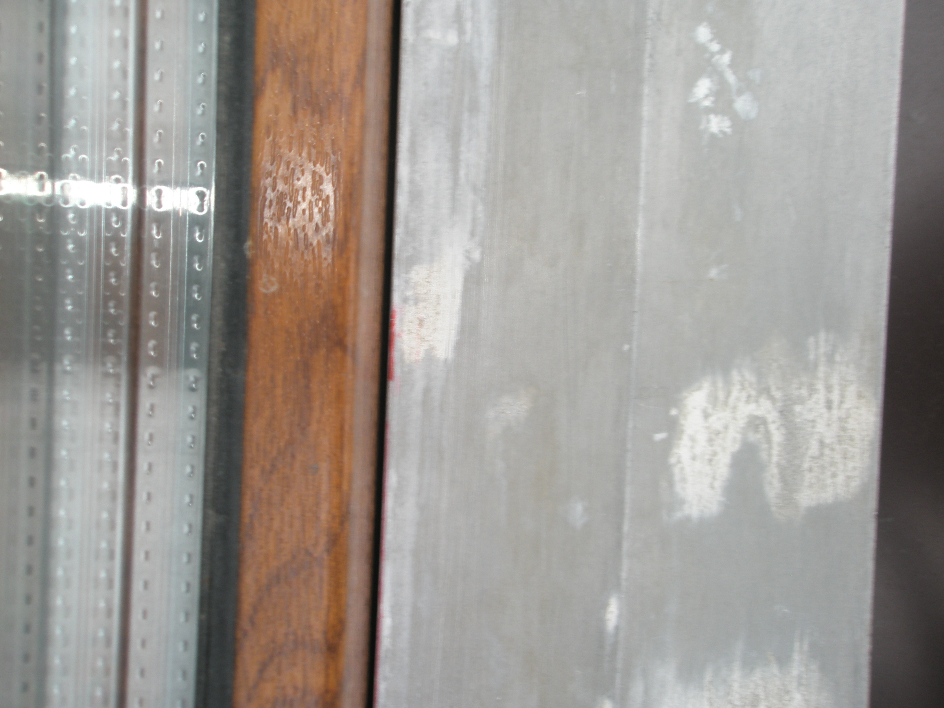

Привожу еще, для примера, фото наружного откоса, над разрушенным углом.
На последнем фото видно, что откос разрушен до определенного места, а далее, трещин между оконным профилем, и откосом, нет.

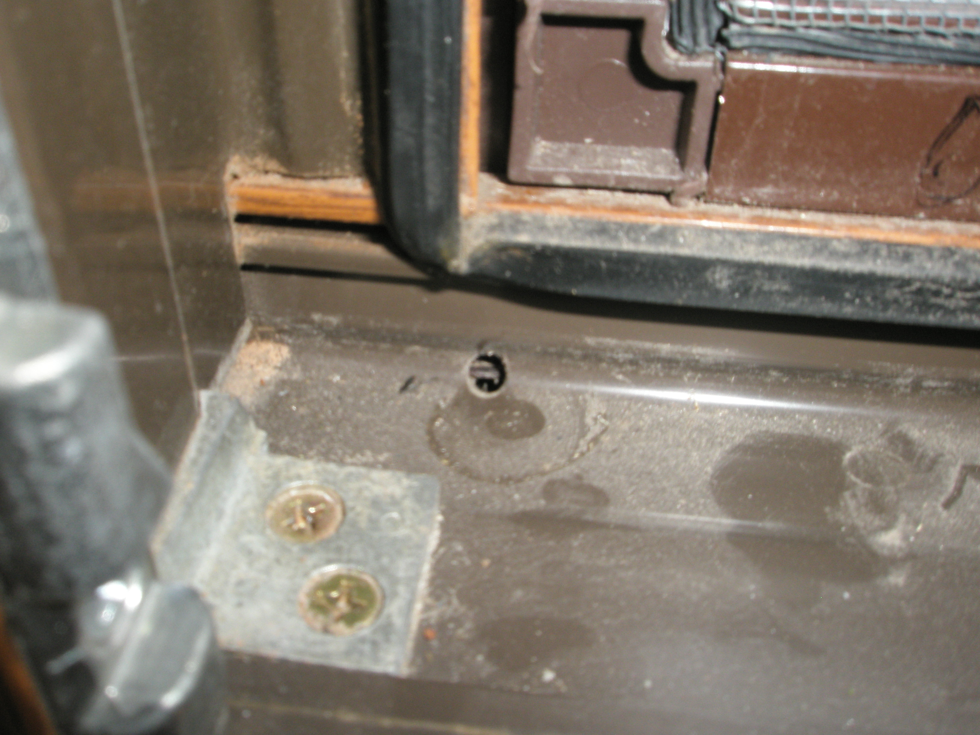

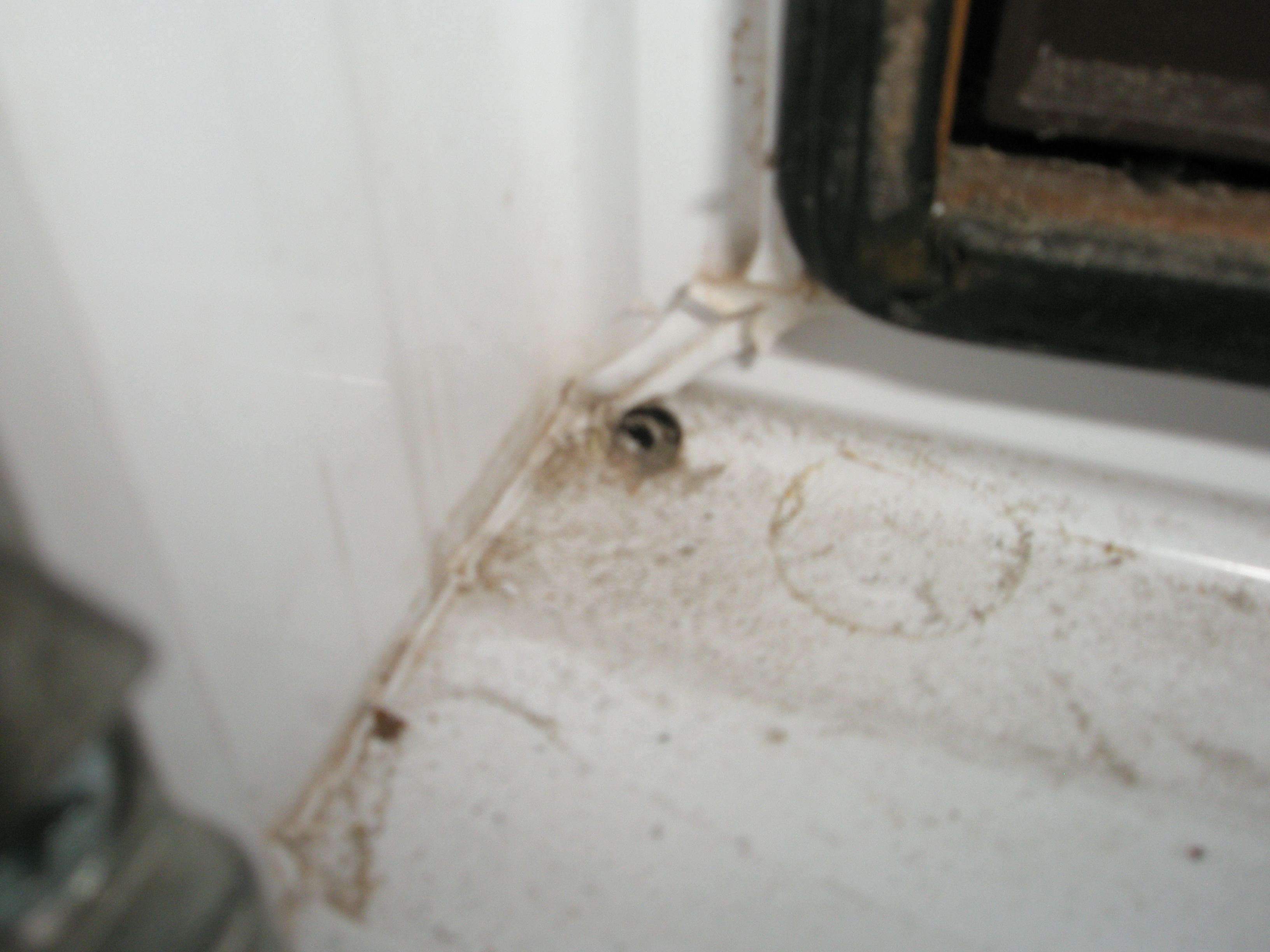

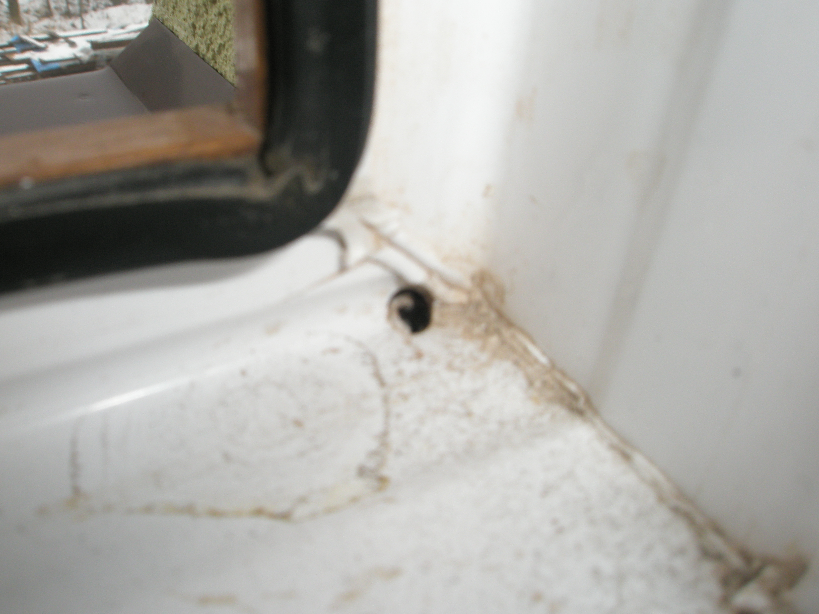

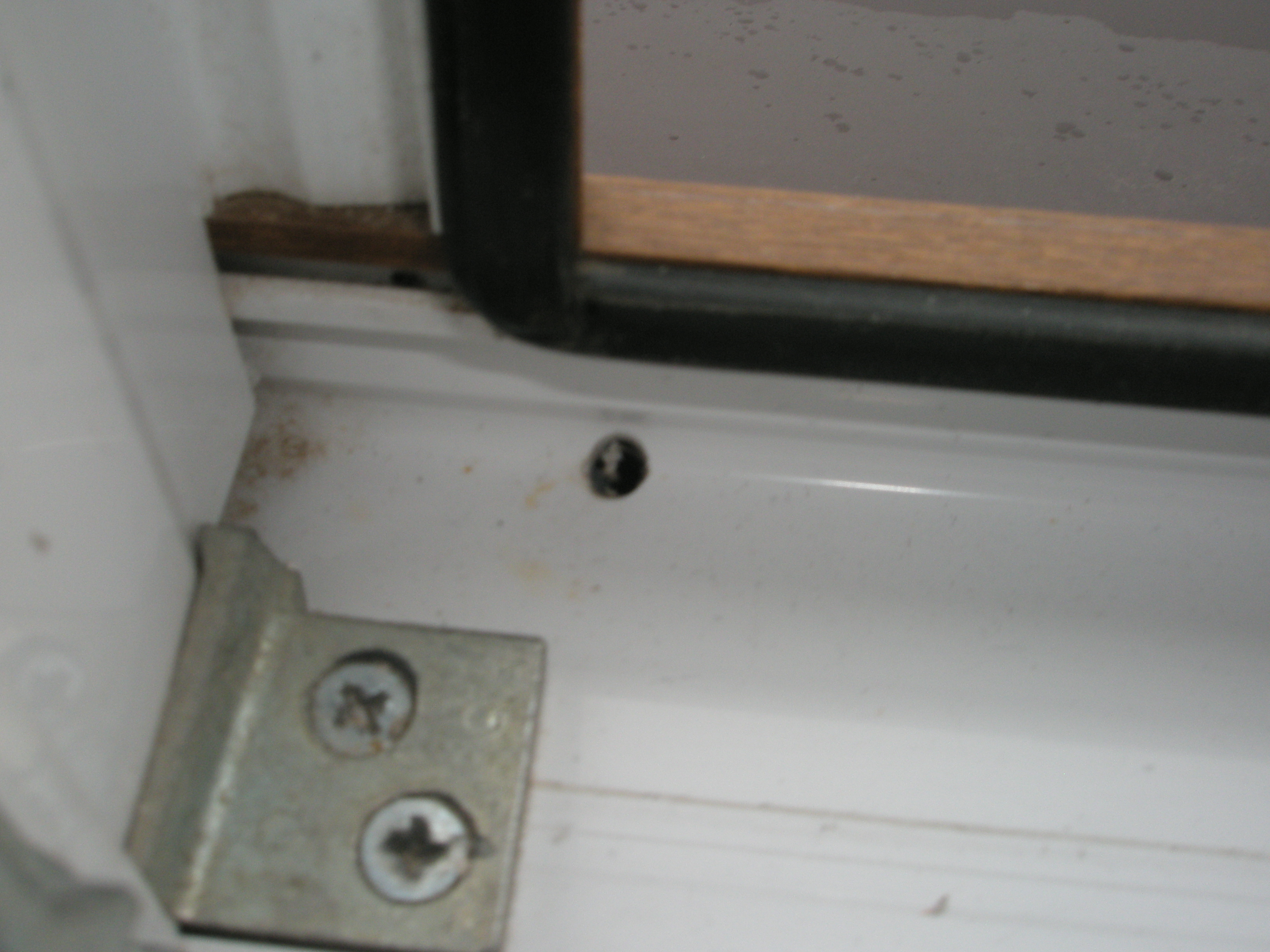

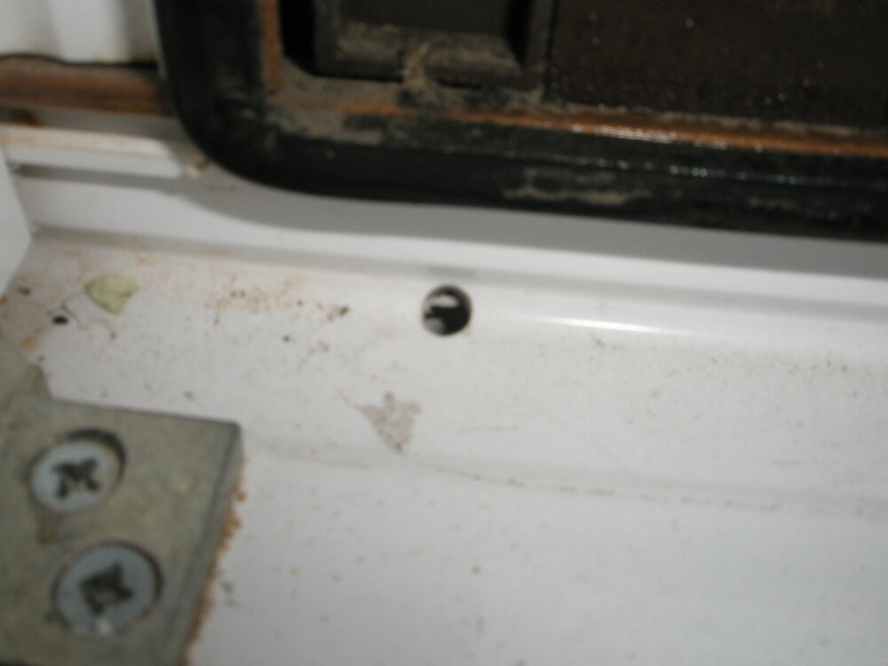

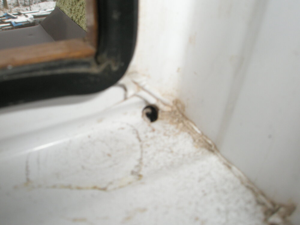

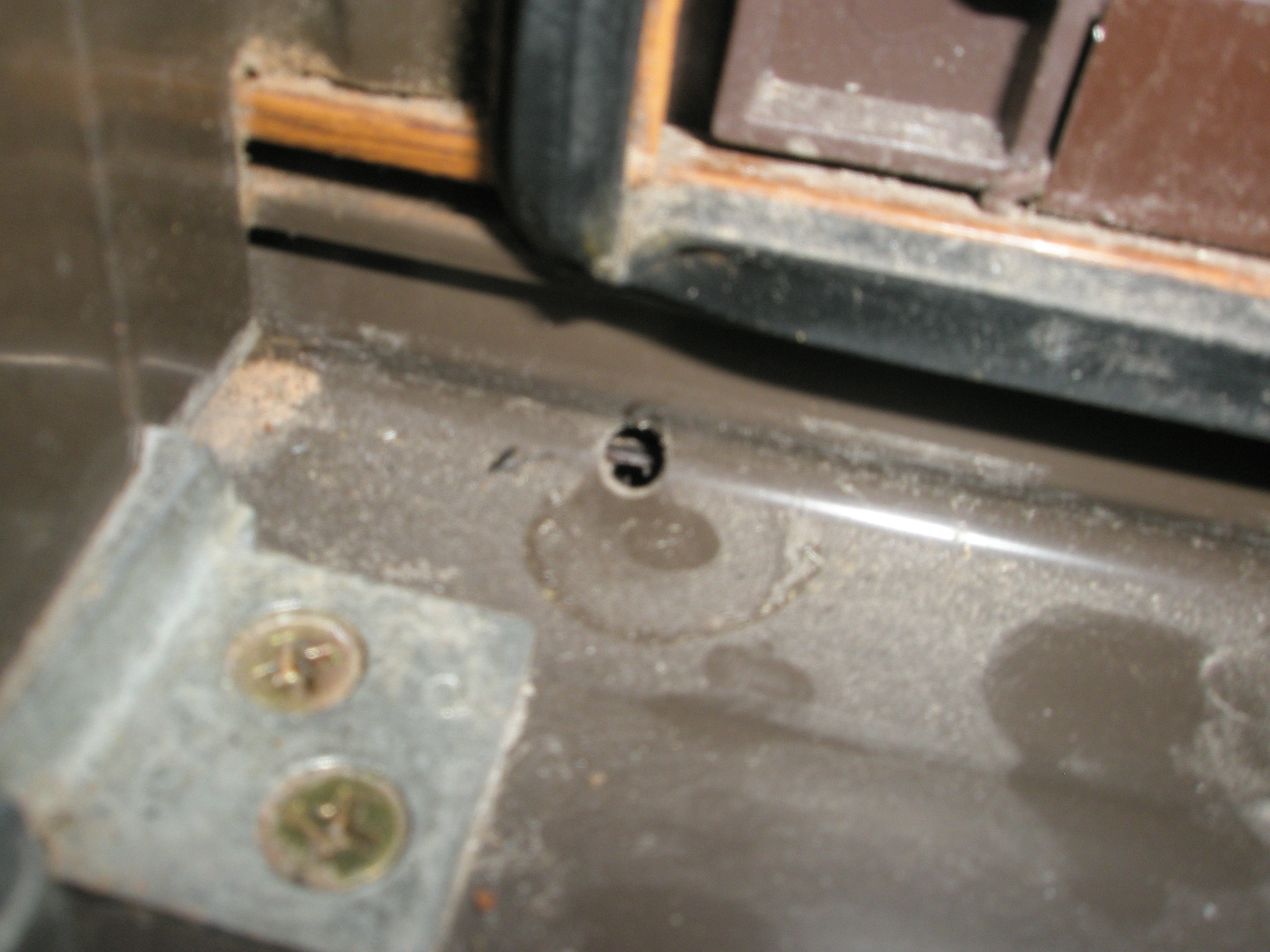

Ну раз на то пошло, тогда и я задам вопрос: почему у меня в окнах дренажные отверстия сделаны не так, как положено?
А именно - 3 маленькие дырочки, из которых никакая вода никогда не вытечет, и есть риск порвать профиль в холодное время?
А вот как должно быть:
Если ребята во время профилактического визита смогут это исправить - буду благодарен.

Привожу фото дренажных отверстий в моих окнах.
Эти отверстия, судя по их виду, делал "работник с вокзала", как часто любят острить форумные подрядчики.
Ну, или "горные оконщики".)))
Так мало того.
Нахалтурили на производстве.
Вместо фрезы, по шаблону, сверлили отверстия, видимо, ручной дрелью, "кривыми руками".
Но ведь "высококвалифицированные" монтажники Марии, которые проторили дорогу в мой дом, после моей жалобы, могли проверить все дренажи во всех окнах, и исправить халтуру?
Но это, видимо, очень сложно для "высококвалифицированных" монтажников?
Вот фото моих дренажных отверстий.
Я замерил диаметр отверстий - около 5 мм. Если точнее, легко в них рукой вставляется сверло диаметром 4,5 мм.
Сверло диаметром 5 мм рукой не вставляется.
В общем, если прочитать выдержку из ГОСТа, представленную Djentelmen, то дренажные отверстия в "окнах от Марии" не соответствуют ГОСТу - а это просто брак.
Согласно п. 5.9.5 ГОСТ 30674-99 "Блоки оконные из поливинилхлоридных профилей. Технические условия", вступившему в действие с 1 января 2001 г., нижние профили рамы, створки и горизонтального импоста должны иметь не менее двух водосливных (дренажных) отверстий, размером 5x20 мм для рам и импостов и 5x10 мм для створок (альтернатива - отверстия диаметром 8 мм). Максимальное расстояние между отверстиями - 600 мм; при этом в стенках профиля отверстия должны быть смещены друг относительно друга не менее чем на 50 мм. При длине профиля до 1000 мм необходимо иметь два отверстия, более 1000 мм - три.
www.stroimdom.com.ua/forum/showpost.php?p=3300407&postcount=167
Теперь, надеюсь, читатели понимают, почему я постоянно прошу дать информацию из ГОСТов, ДБНов, и прочей нормативной документации по окнам?
И, надеюсь, понятно, почему, кроме вышеуказанной ссылки, остальную информацию по требованиям нормативов, нам, Застройщикам, показывать не спешат?
Кстати, в цитате из ГОСТа, жирным шрифтом выделил не я, а Djentelmen.
