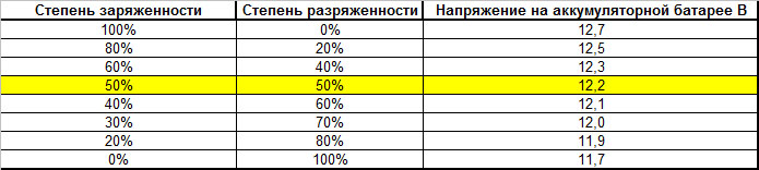

Так я не довожу до бульканья,остановив заряд на 14 вольтах,надеюсь это правильно? Ну а на вопрос про проценты разряда как считать их? когда разряд доходит до 12 вольт допустим,это какой процент считать?
12в заряда примерно 30%

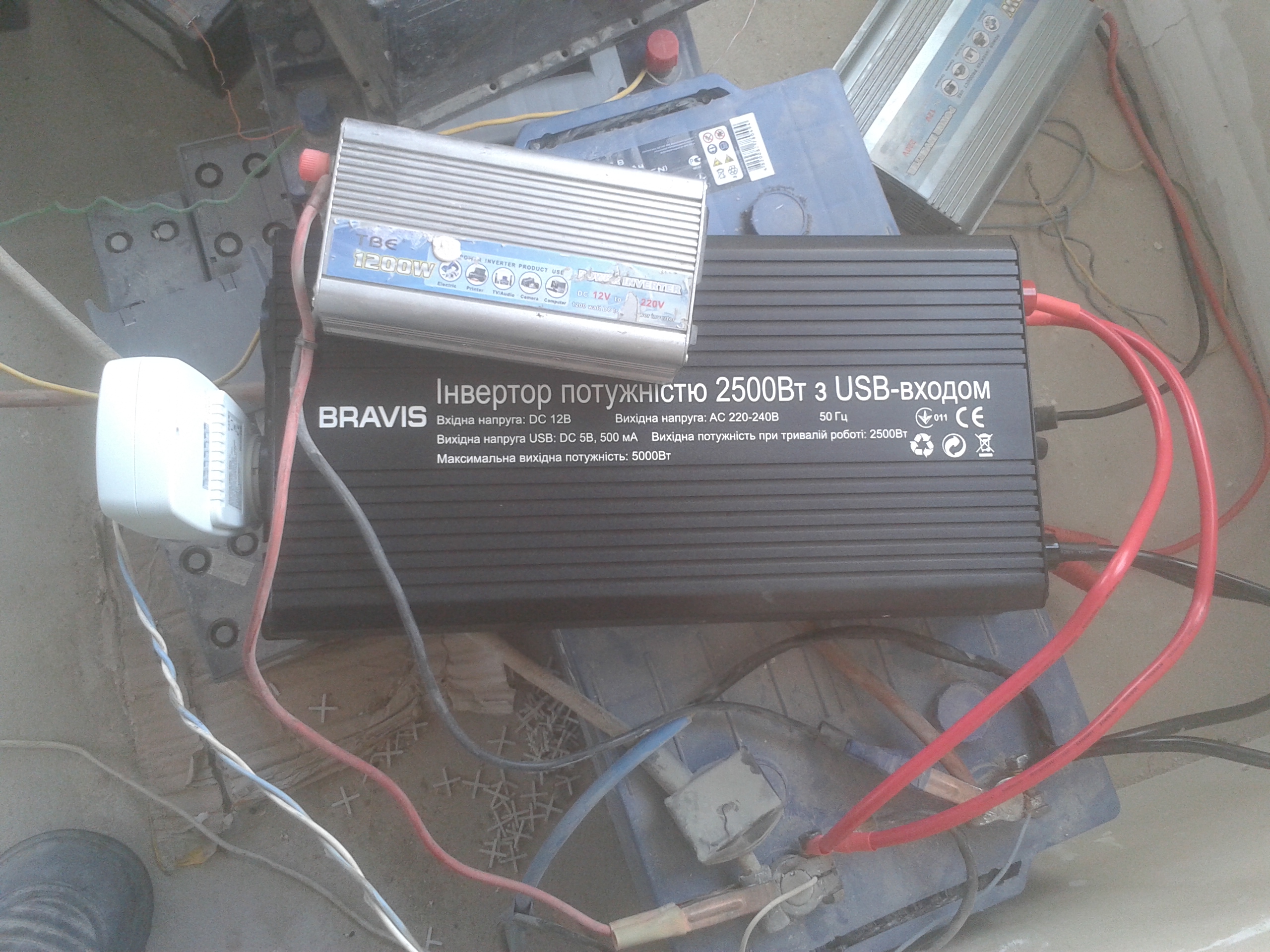

У меня такой вопрос: посмотрев Ваши фото в первом и крайнем посту увидел, что инвертор у Вас подключен на прямую, а не через специальные клеммы "LOAD". Интересно - из каких соображений?
Спалите контроллер.
Через специальные клеммы "LOAD" контроллера не пропустишь большой ток который часто потребляет инвертор.

Такие инверторы как у меня и я думаю что все инверторы подключаются именно к акумуляторам,так как они тянут очень много Ампер,ни один контролер их не осилит.К примеру мой тянет до 2.8Квт пост нагрузки(варил сварочником) Из нагрузок у меня только инструменты и бетономешалка.У бетономешалки пробег вобще уже сумашедший на этом кривом синусе.Один теплый пол только 30тонн,все перемешал от инвертора с модиф. синусом.Так что опыта с бытовой техникой пока нет,чуть позже планируется холодильник.Думаю проблем не будет,на крайняк подумываю попробовать подключить через стабилизатор совковый,надо у кого то взять осцилограф и посмотреть что из этого выйдет,летом планируется еще кондиционер подключить.

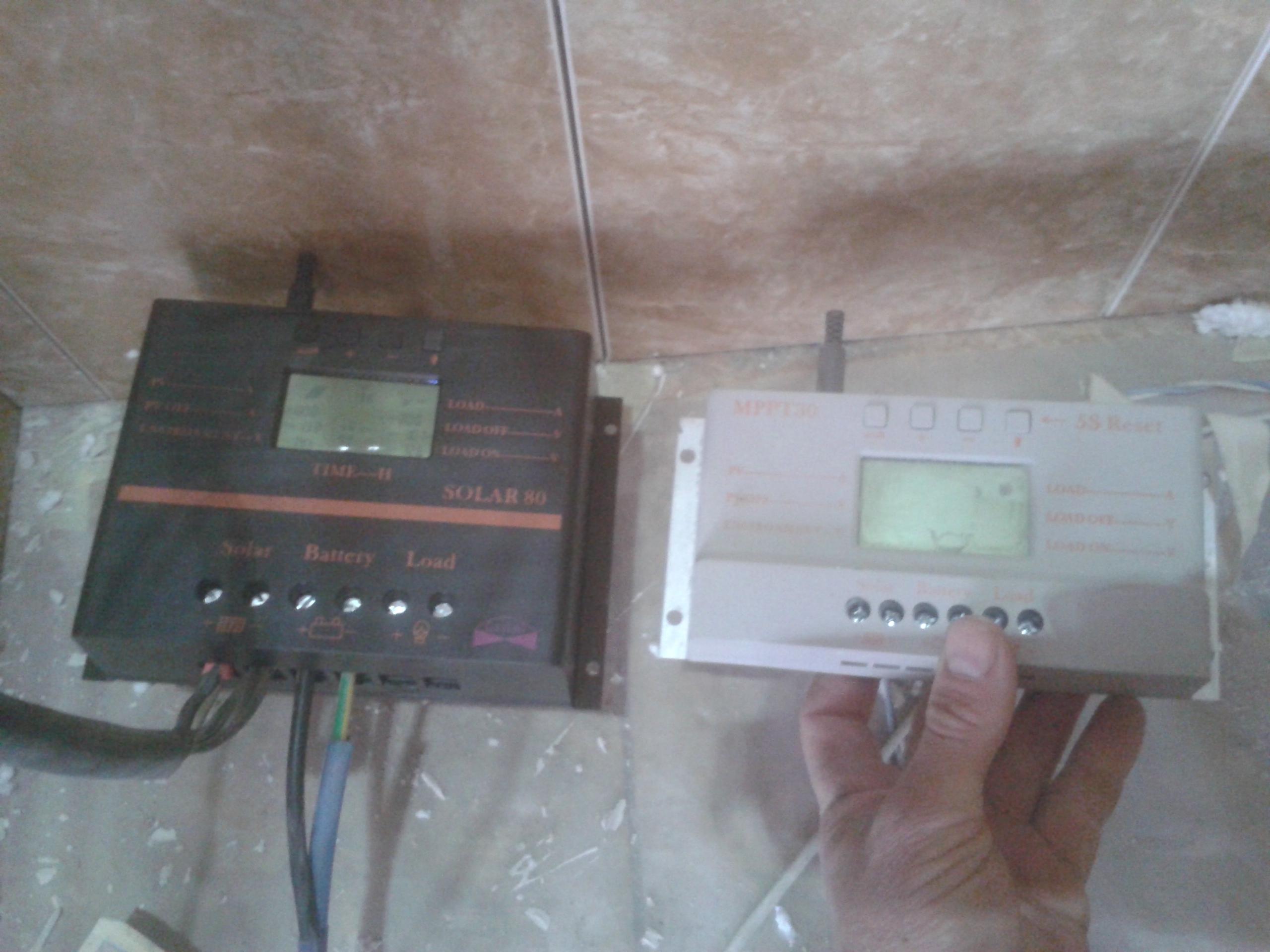

nickvas А контролер заряда все таки если из дешевых то лучше надо было заказать как у меня, на них хоть можно было бы выставить максимальный вольтаж заряда, так как когда нет потребления то не регулируемый контролер будет держать в основном акум в 14.5Вольтах,так делали три вида других контролеров и акум постоянно кипеть будет,не есть хорошо.
Добавлено через 7 минут
Dalet А вот второй дешевый Ваш контролер не поплохеет ли акомам от 15В выравнивающего заряда? да 14.4 наверно тоже многовато? я на своем выставил чтоб больше 13.8 не давал акомам.
Заводские настройки Напряжение абсорбции, ВТок, А 14,4 28,8 Напряжение подзаряда (плавающего заряда), В 13,7 27,4 Напряжение выравнивающего заряда, В 15 30
он же не выравнивает каждый день, да и то есть заводские настройки, а переклчателем типа батареи можно выбрать что больше нравится батареи.
