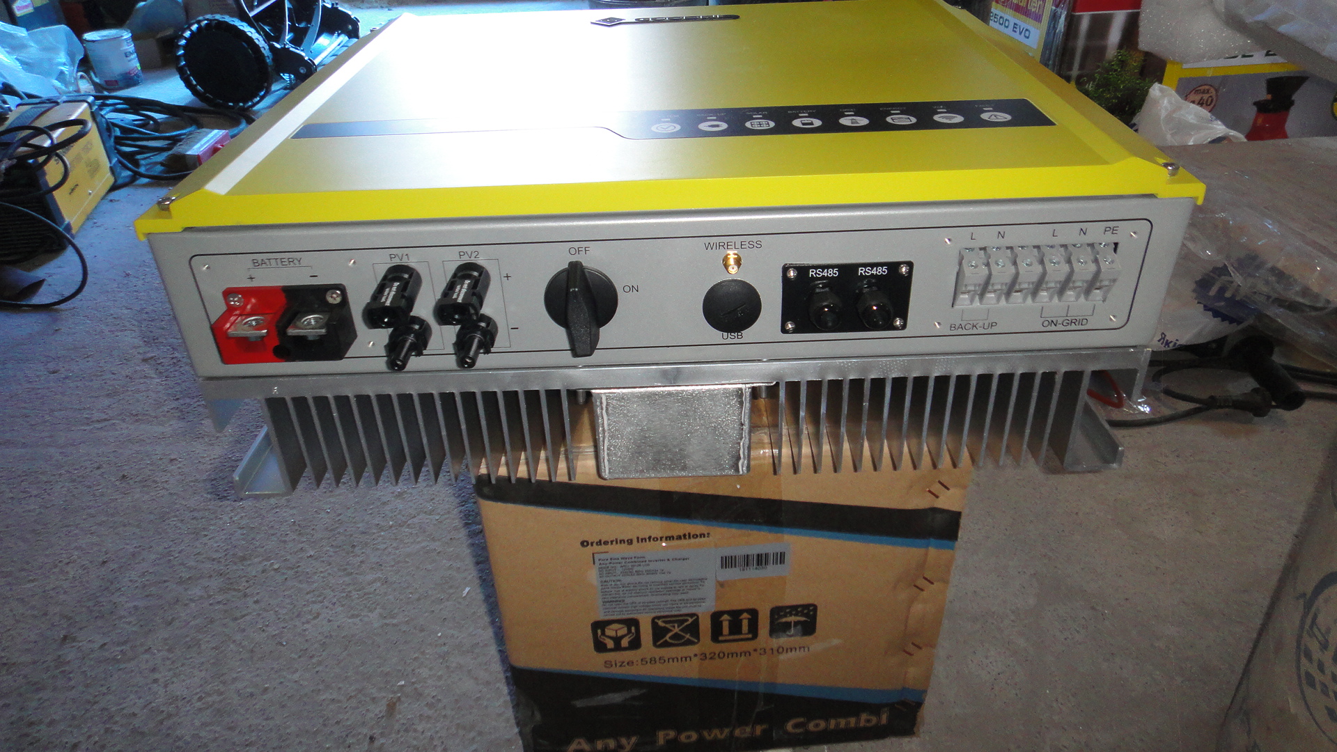

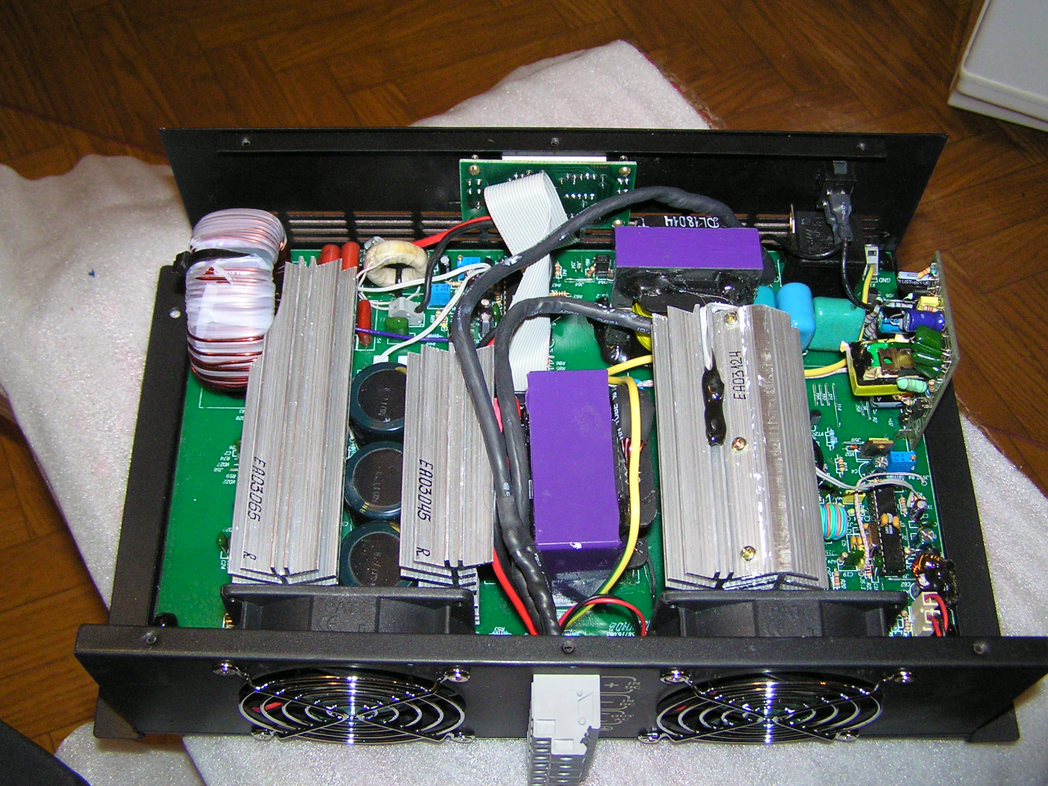

На сколько я понимаю - на фото инвертор, или это такой контроллер СБ аж с двумя вентиляторами?
в этом преобразователе 24/48 большой массивный дроссель есть
нет , там трансформатор с мостовым инвертором, и он полность гальванично развязан.

уматовые доводы. если им следовать то Etracer тут просто идеален, у него радиатор пол корпуса занимает.

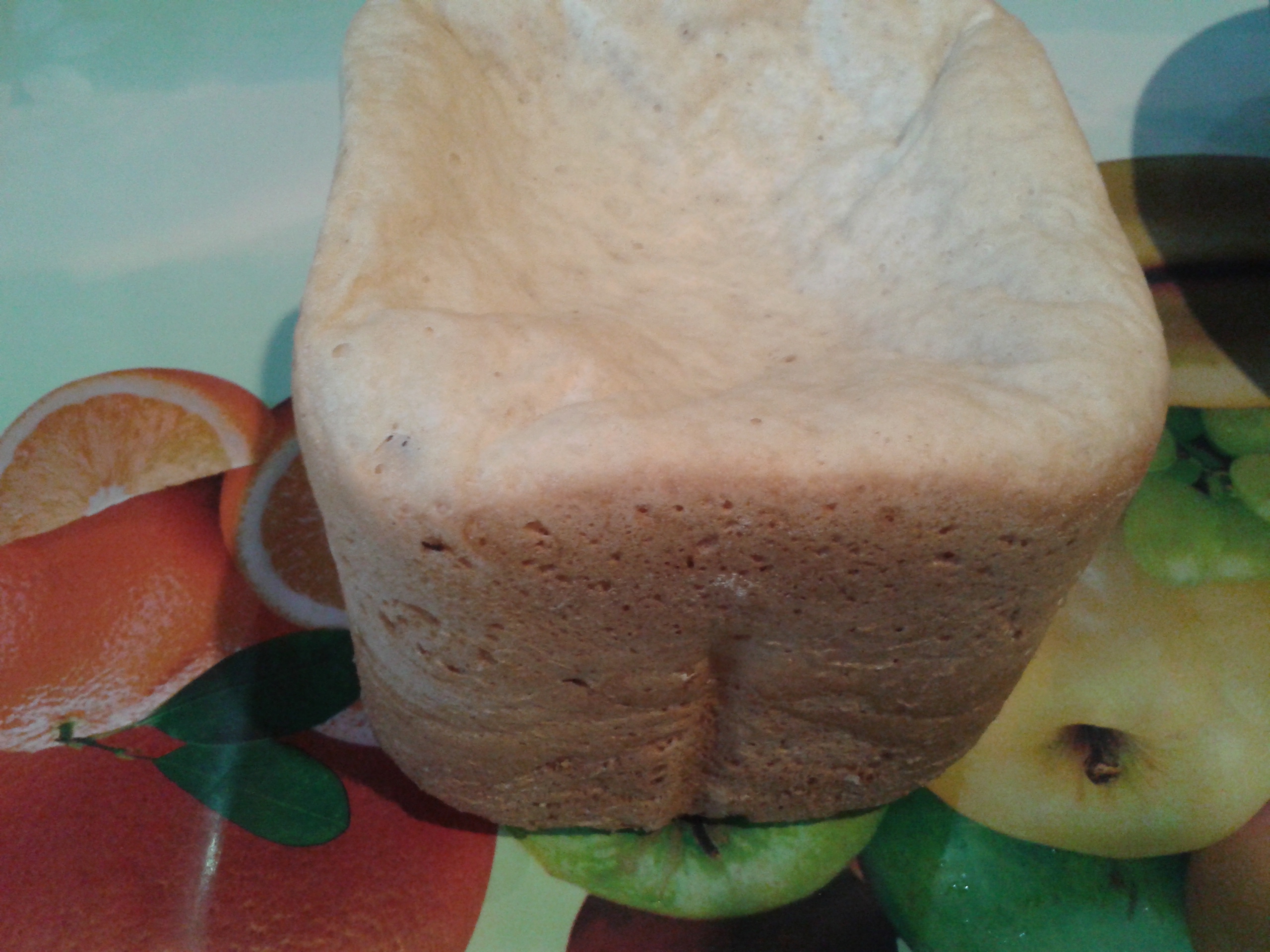

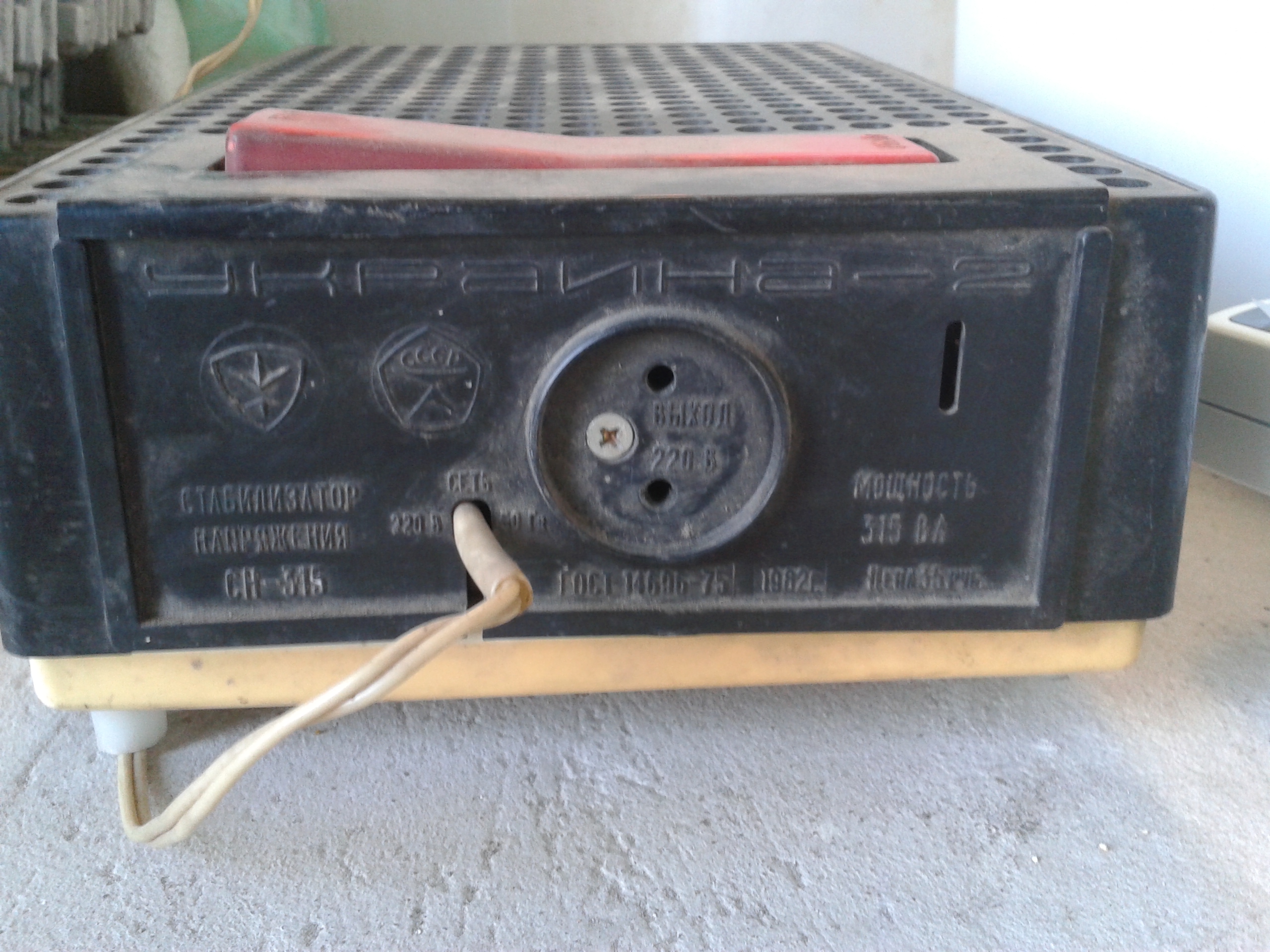

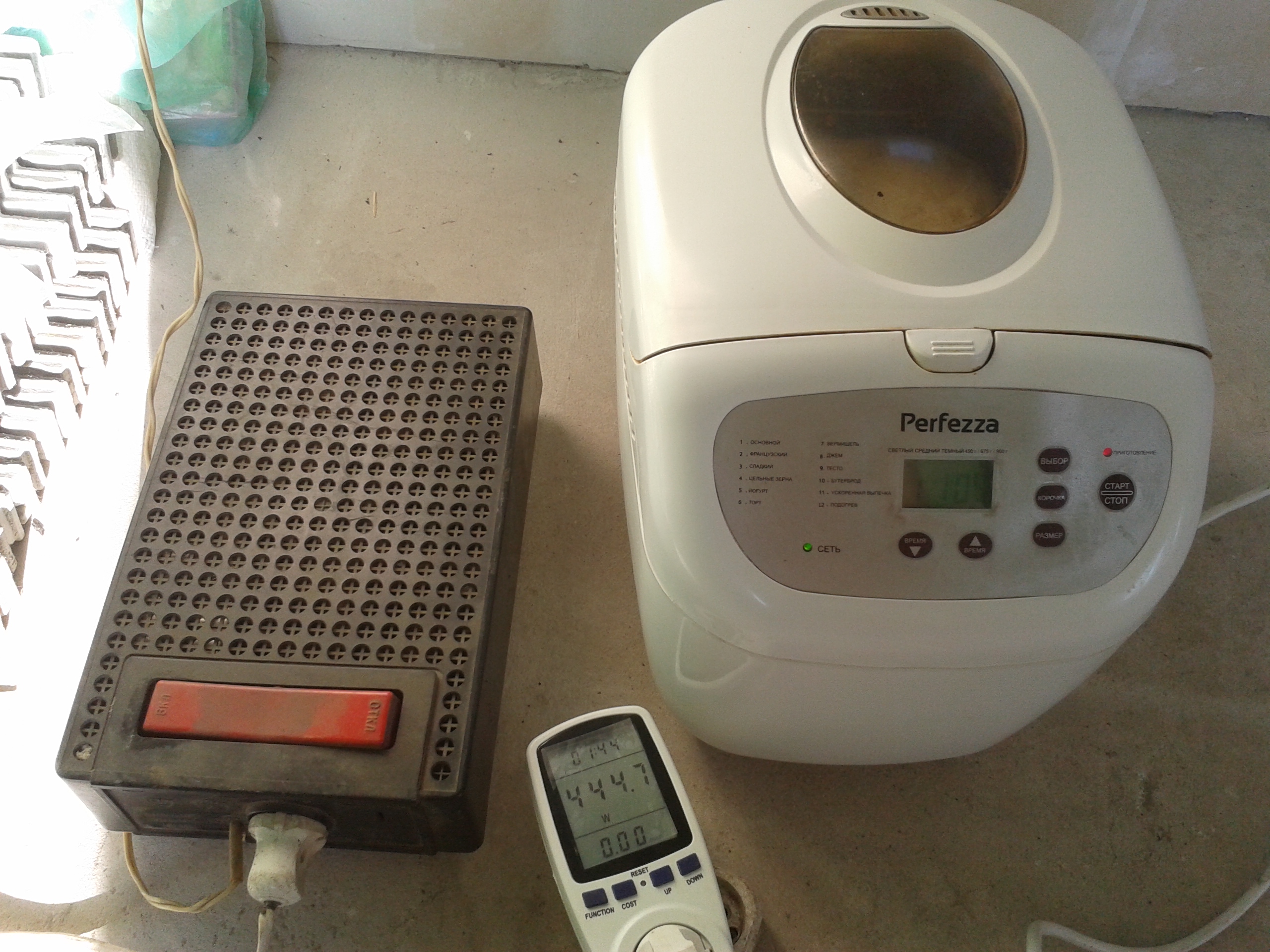

Сегодня попробовал запустить хлебопечку от своей автономки,в общем дома ее зарядили, привезли на стройку и включили,хлебопечка запищала что капец,ничего не хочет делать пищит и все:o,в общем не подходит ей модифицированная синусоида. Тогда почесал репу и вспомнил что в гаражных закромах дето валяется старый стабилизатор от телека:),сгонял привез,подсоеденил и о чудо,печка отлично заработала:flag1:,по звуку ничем не отличалось как готовится дома. Вынес на улицу еще доп панели, чтоб поменьше с аков тянуть и получилось полностью перекрыть ее потребление.Потребляла печка 450Вт и сам стабилизатор на холостом берет на себя 45Вт:o.Стабилизатор прилично нагрелся,может от синусоиды неправильной,может от того что на такую мощность не расчитан,но эксперемент удался :)

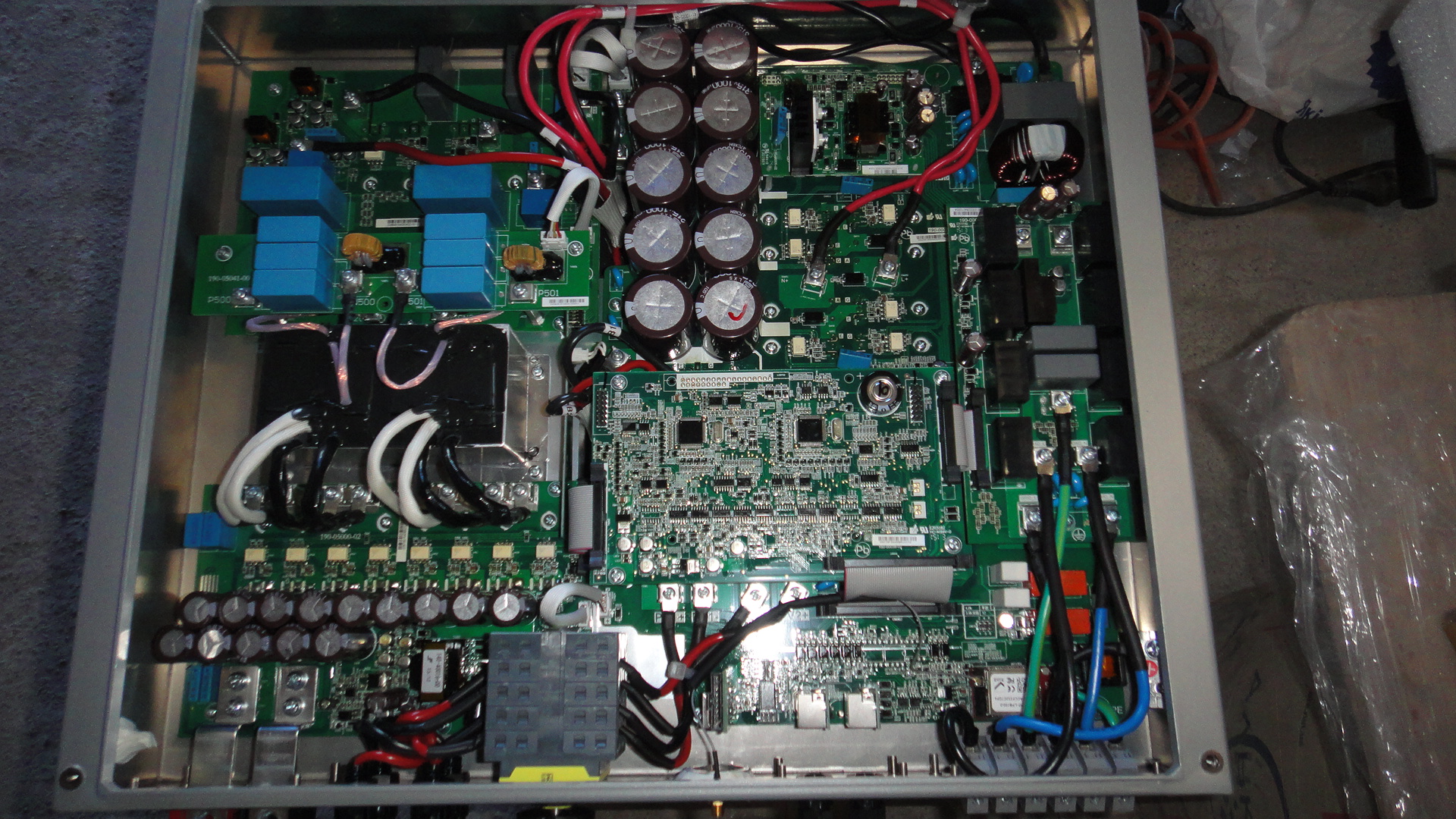

Как и обещал - фото внутренностей этого чуда китайской инженерной мысли:
Микросхема на плате с индикаторами, дюжина мощных транзисторов, несколько конденсатором и реле :)

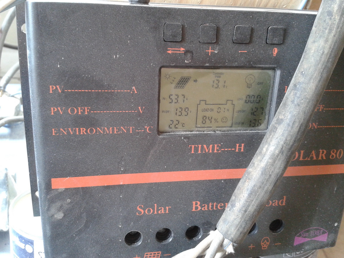

В работе, увы, точку максимальной мощности не отслеживает, что делает полезного - при напряжении на батарее около 54В отключает зарядку.
В принципе - для меня пока достаточно: я пока в доме не живу, электричеством, соответственно, пользуюсь периодически. С диодом были проблемы - на второй день отсутствия батареи перезаряжались. А этот дивайс хоть отслеживает зарядку - и ладненько :good:
Тем более, что я плясал от 48-вольтовой УПСы, а 48-ми вольтовых контроллеров на малые токи - до 10 А просто нет. А дорогой мне пока экономически совсем не целесообразен.
Ты не рискуй, этот стабилизатор к старым ламповым теликам и обмотка скорее всего из аллюминия, любят они гореть когда не подключена нагрузка..

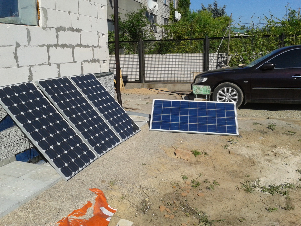

В принципе я удовлетворен - этот контроллер решает главную (по крайней мере - для меня) задачу - не дает перезарядиться и закипеть соединенным последовательно 4-м автомобильным аккумуляторам по 60 А*ч каждый, т.к. я еще в доме не живу (его еще строить и строить) и постоянно электричество мне не нужно. А переразрядиться им не дает UPS Smart 2200.
Если бы продажники солнечных систем сначала бы полистали мою тему о стройке, они бы поняли, что дорогая СЭС мне пока не нужна, не возбуждались бы и не велись бы на легкий троллинг с моей стороны, но при этом даже не смогли ответить, как проверить - есть в контроллере функция MTTP или нет - ответы типа "на заборе ... написано" и "дайте фото внутренностей" это не ответы по сути. Это, как бы сказать помягче, слабая техническая подготовка.
