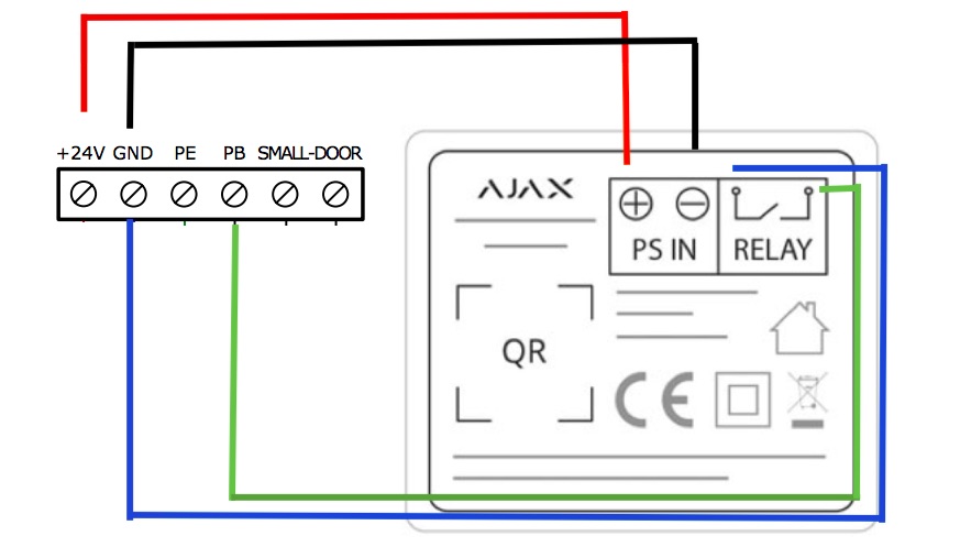

Здравствуйте!Какое реле нужно купить к Аяксу для открывания ворот из приложения?
А слабо на сайт аякса зайти :D
ajax.systems/ru/products/wallswitch/
ajax.systems/ru/products/relay/
Тогда в чем смысл регистрироваться на форуме? :D
