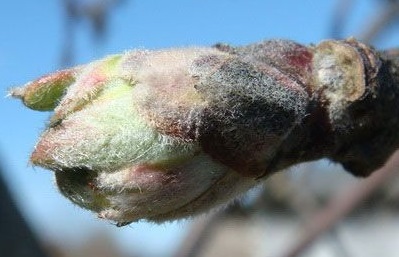

У вас сейчас так?
это зеленый конус.

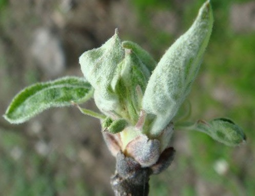

но системными надо начинать когда хотя бы уже так
поччему-то я представлял себе зеленый конус вот таким
вижу что ошибался в своих выводах
Посмотрите название у вашей картинки )
Это стадия перед зеленым конусом.

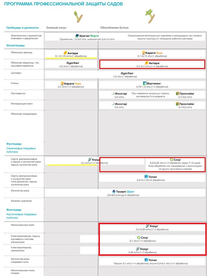

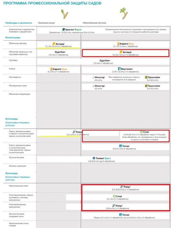

ну если много денег можно и на бесполезную обработку потратить ))
Красным выделено эффективная обработка, желтым - нет!
Автора в студию.
Автора в студию.
Я автор.
Но вы само собой можете беспрекословно прислушивается к рекомендациям продавца! ))
Я автор.
Вы автор всего или только красно-жёлтых прямоугольников? :)
