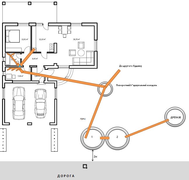

На цих вихідних плануємо зробити каналізацію в будинку, ввід водопровідної труби і залити чорнову стяжку.
Попердній план каналізації був таким:

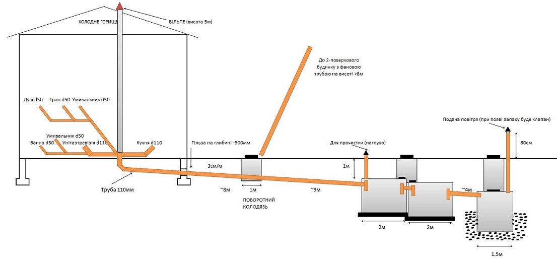

І в розрізі:
Так як рекомендують кілець в септик кидати по-більше і враховувючи те, що за весь рік вода в криниці вище 5м не піднялась, думаю можна буде по 2 кільця в септик кинути. Але це буде в майбутньому, поки лише в будинку розвід труб зробимо.

Труба 110мм для вывода с кухни это слишком много (больше не значит лучше). Используйте 50мм и измените место ее присоединения в магистраль для уменьшения угла поворота. Перенесите тройгик хотя бы в тамбур.
В поворотном колодце пользуйтесь несколькими коленами 30/45 градусов для плавного поворота трубы. Уклон 3см/м не нужен (опять же больше не всегда значит лучше) - оптимальный уклон 2см/м.
Из-за нескольких проходок большого диаметра сложной формы через поворотный колодец создает некоторые трудности с определением мест прохода трубы, поэтому я бы сначала проложил трубы в яме, а потом отлил бы смотровой колодец в опалубке из листов пенопласта. При этом надо в местах проходки обвязать трубы подложкой для ламината для создания зазора между трубами и бетоном для возможных подвижек и проседания грунта.

- на кухню лише труба 110 йде. Далі виходить 50.
- зараз зробили лише каналізацію в будинку. Нахил 2см/м. Все інше потім.

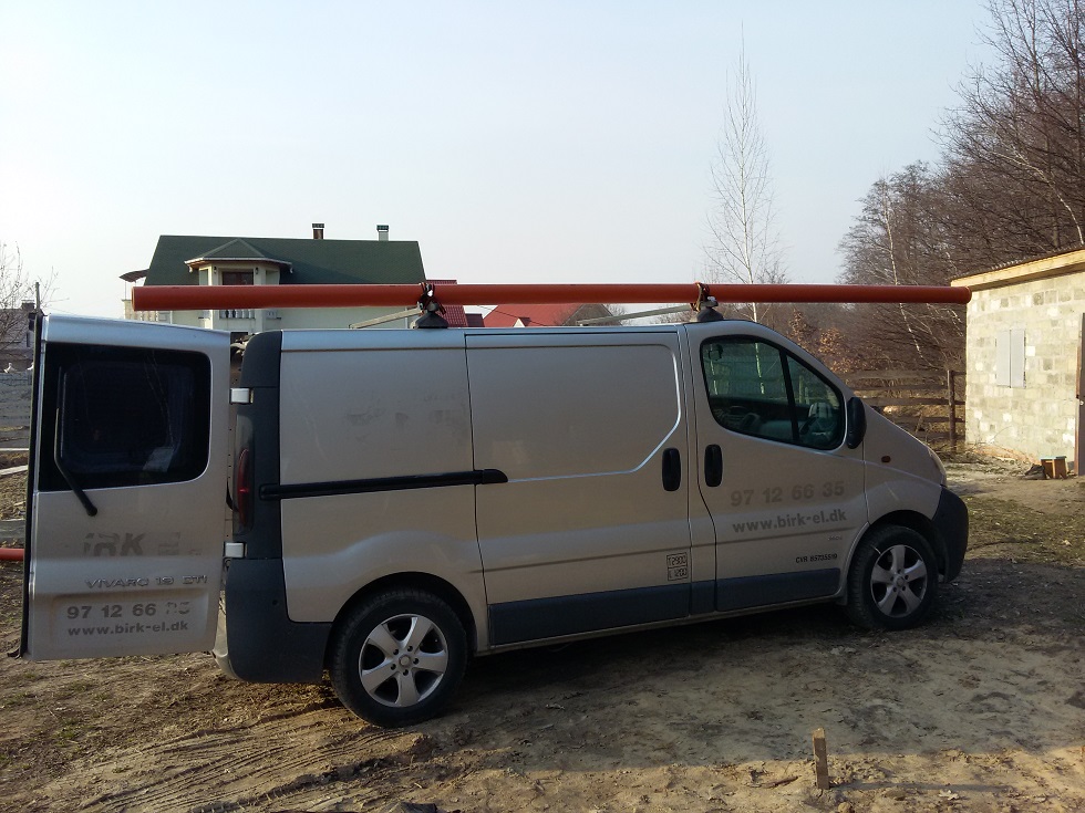

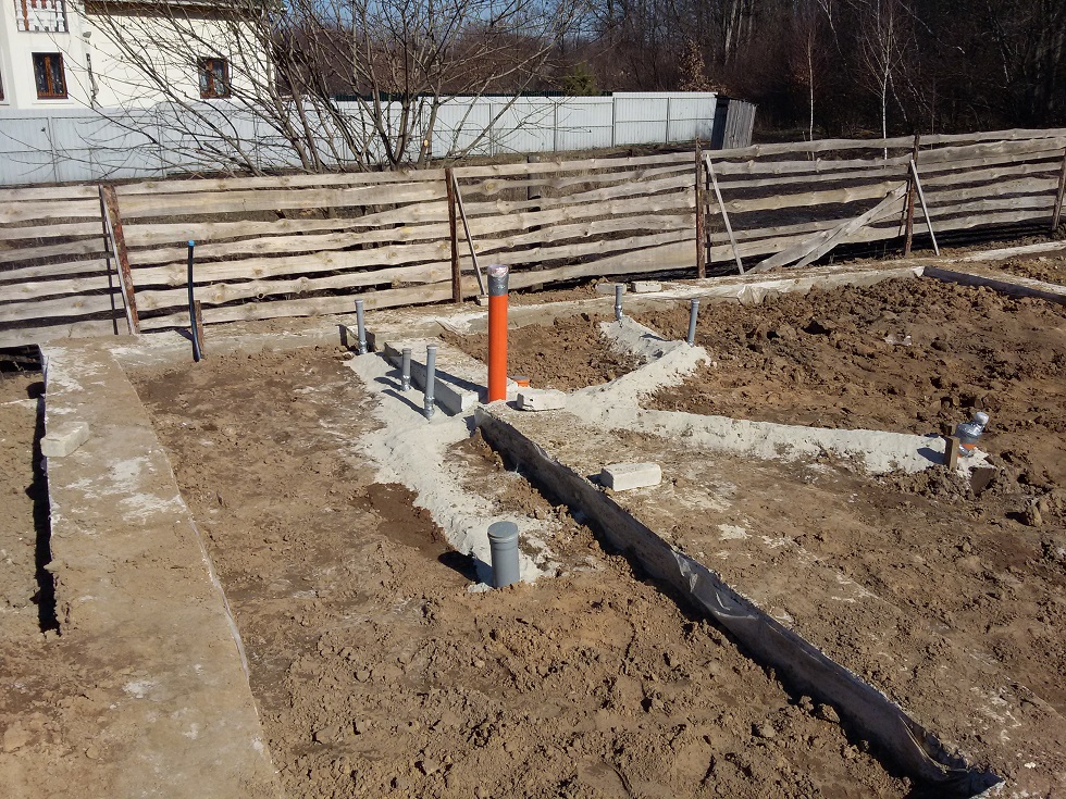

Почали з вводу водогінної труби і каналізації в будинку.
Добре, що машина дозволяє привозити гарабитні речі, як от наприклад 5м каналізаційна труба:

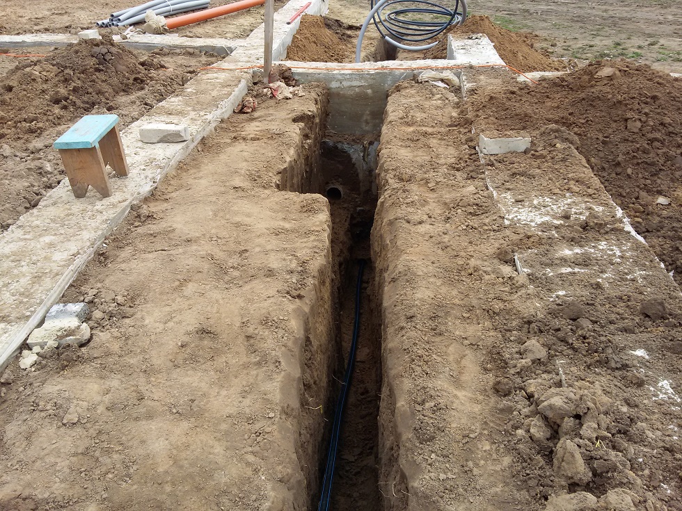

Для води завели ПНД трубу 32мм, вихід десь на глубині 1,1м, все, що на вулиці утеплене:
Від місця виходу в будинку до криниці десь 33м.
З каналізацією гралися довше. Без вазеліну не уявляю, як можна трубу 110 з"єднувати. Ніби вийшло все компактно. Єдине, що місце в фундаменті між паливною і ванною для каналізації заклали не те, тому трохи подовбались і перевірили, що бетон гарної якості :)
Найвища труба - це майбутня фанова:

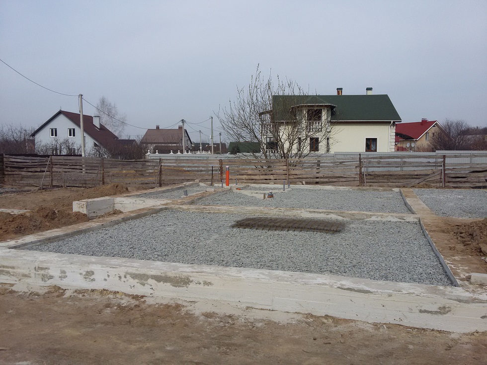

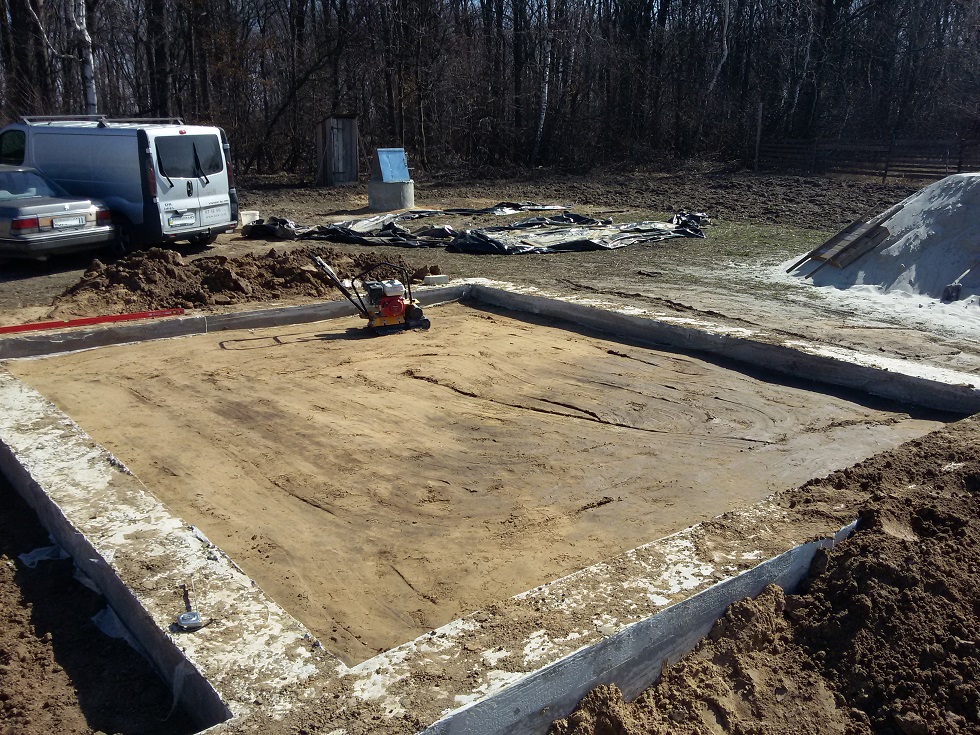

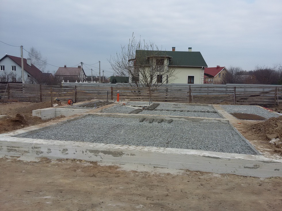

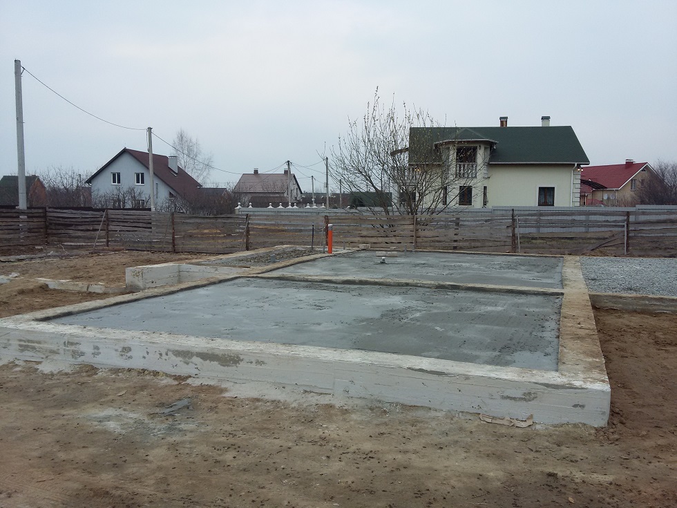

Чорнову стяжку робили по класичній схемі:
- втрамбований грунт
- втрамбований пісок
- ущільнений пісок щебнем
Майже день пішов, щоб викинути зайву землю, яка за пів року майже не просіла, крім місць, де по 20-30см було насипано:
Далі шар річкового піску, зволоженого водою:
Ненавиджу щебінь:
За 2 дні справились. По фінансам -500грн за 2 дні оренди віброплити.
Перед заливкою чорнової стяжки вирішили укріпити місця, де будуть внутрішні стіни.
Зварили сітку з арматури 8мм. Стало видно межі кімнат:
Залили бетон, але не на все його вистачило (бетон 850грн/м3):
Решту наступного дня долили самі, бо привозити бетон по ціні більше 1000грн сенсу не було.
Питання до знавців: як вирівняти потім чорнову стяжку? Чи потрібно її взагалі рівняти? Зверху буде ЕППС.
Пісочком зверху под ЭППС все вирівняете. Мабуть можна взагалі не рівняти, але буде не дуже зручно укладати ЭППС по бетону. Да и товщіна чістовой стяжкі буде різна.
Дякую, Вікторе!
Теж про пісок думав, але в якомусь звіті Igor_M лякав, що там заводиться волога і грибок, от і думаю...

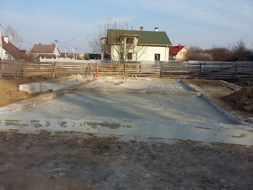

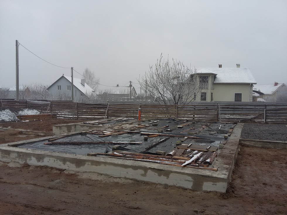

Перед від'їздом минулого тижня накрили стяжку плівкою, виявилось не марно:
4 дні так постояло і вчора зняв плівку, щоб бетон сох, а то йому через пару тижнів тонни газоблоку і цегли приймати...

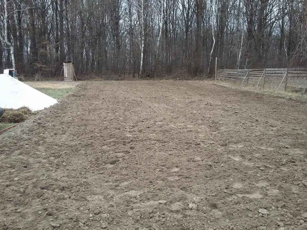

Не забуваємо також про землю - скультивували за 100грн, трохи почистили і посадили ранні культури:

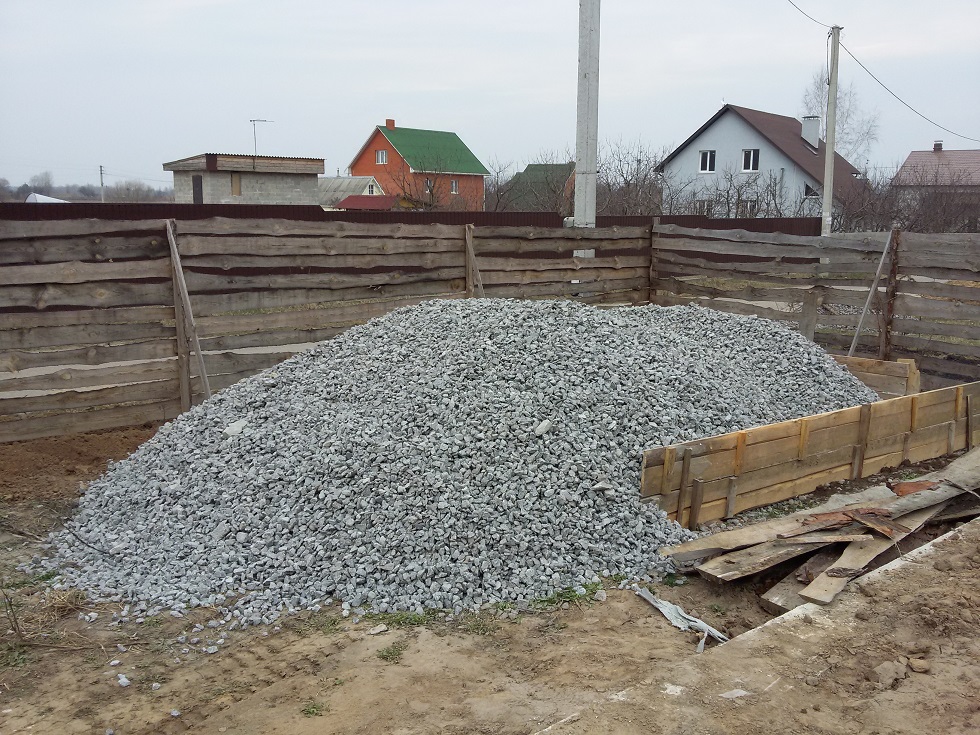

Також завезли ще 20т щебню 20-40, вже по 180грн/т :(
подскажите, как в такую погоду культивировали?) если местные - поделитесь контактом, тоже актуально.
Ми це зробили в минулу суботу, як раз перед випаданням снігу.
Так як прогноз знав точний, дуже старався до негоди це зробити, а то потім б ще місяць чекав...
Телефон напишу в приватні, людина з Глевахи, трактор Володимирець у нього

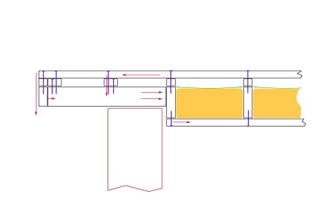

Доброго дня всім,
Хотів би з Вами поділитись планами на рахунок даху, можливо у Вас буде час розглянути дане конструкторське рішення і покритикувати його, був би щиро вдячний.
Отже в прикріплених pdf файлах все так, як було по проекту.
І excel-файл, де описано так, як на нашу думку було б краще.
Основні відмінності:
- додані затяжки в гаражі
- всі мауерлати зменшені до 100х150
- всі крокви зменшені до 50х150
- мауерлати і прогони не будуть виступати за будинок, а будуть зроблені по схемі, яку описав Игореха:
Також єндови не будуть з однієї балки 150х150, а будуть з двох балок 50х150, щоб її менше крутило.
Якщо інформації у файлах мало - запитуйте, з радістю уточню деталі!

Доброго дня всім,
стоит сделать расчет в простейших программках для расчета деревянных балок на прогиб. Чисто субъективно при использовании стропил 5+ метров я бы опять пользовал балки сечением 50х200мм.
на мауэрлат лучше брать не сплошной брус, а надевать на шпильки две доски толщиной 50мм с перевязкой - и легче в работе, и равномерно распределены нагрузки.
Не помню какое у тебя будет перекрытие, но я на армопояс клал доски 50х200мм на ребро, вдоль досок и торцы частично закладывал газобетонными блоками 200х200мм, а местами и просто забивал торцы дюймовкой. На блок и на торцы досок перекрытия клал мауэрлат. Балки перекрытия подшивал нейлером снизу. Используемое пространство в 300мм можно эффективно использовать для утеплителя.
На контробрешетку бери доски толщиной от 25 мм, чем выше тем лучше, но заранее продумай как ее будешь крепить.
у меня хребтовые и ендова длиной под 9 метров сделаны из 200мм доски встык с прибитой нашлепкой длиной метра три. Такие большие балки довольно тяжелые, но мы с женой справились со всей кровлей вдвоем.
Не ленись сделать нормальный сплошной и широкий настил в енодовой и не забудь простелить его вдоль сплошным куском гидроизоляцией. Чем ровнее стропилка тем проще все остальные работы. Чем правильнее по диагоналям дом тем проще стропилка и отделка.
На гидроизоляцию поищи баннер ПВХ б/у или брак по печати в типографии.
Купи недорогой нейлер ИП и компрессор - не пожалеешь.
и будь очень внимательным с фронтоном. Обязательно укрепляй его в овремя его возведения, т.к. треугольная стена без углов (да и не только треугольная) может рухнуть при возведении от давления на нее лестницы или лесов или ветра. Высокий риск сохраняется до накрытия крыши
