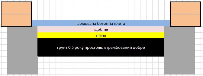

По класичній схемі (втрамбований грунт - 50 піску - вода - 50 щебню) зробили подішку для стяжки гаражу.
А бетон вы куда лить будете? И на щебень и на ленту? Или только внутрь ленты?
Конкретно для гаражу плануємо 10см бетонну армовану стяжку. Вона буде литись по щебню і також на 5см буде заходити на стрічку фундаменту.
А вы на 100% уверены в том, что хорошо утрамбовали грунт, песок и щебень? Может лучше не опирать на ленту? На случай, если просядет грунт.
Ну или делать хорошо армированную плиту и опирать не на 5 см. Но тогда щебень можно было не сыпать.
Лучше, конечно, плавающую. На такой площади, правильная защемленная плита выйдет позолоченной. :)

Чесно кажучи, ще до кінця не вирішили, як і яку саме стяжку робити.
Картина виходить така:
Грунти в нас глиняні, за пів року нічого не просіло після цієї зими. Далі трамбували гарно, ймовірність того, що просяде дуже мала. Та й не факт, що будемо цього року заливати, можливо вже наступного.
По армуванню для гаражу ще потрібно читати як краще. Можливо сітка ф8 з кроком 150х150мм. Як думаєте?
Як думаєте?
Я бы сдвинул нижний ряд кирпичей заподлицо с внутренней плоскостью ленты, и залил бы стяжку не опираясь на нее.
У меня вот такой же хорошо трамобваный пирог просел, и перегородки из ГБ в нескольких местах пришлось перекладывать.
У меня вот такой же хорошо трамобваный пирог просил, и перегородки из ГБ в нескольких местах пришлось перекладывать.
Колір невдалий вибрав :)
Стіни з газоблоку. Повинні виступати на 5см мінімум за фундамент.
Думаю тоді зробити так: Стіна з газоблоку залишається на місці, а на фундамент викладу з цегли, а всередині зроблю плаваючу стяжку.
А зверху якийсь деформаційний шов потрібно робити або жити з тріщиною...
Дякую за поради! На веранді аналогічна ситуація, там зроблю так, як в гаражі.
Я про кирпич не зря писал. Один или два ряда кладете заподлицо, а ГБ уже выдвигаете на сколько нужно. Все равно ведь лента не идеальна по горизонтали, судя по фото.

Дякую, так і зробимо, звісно +- пару см відхилення є, але не критично.

Грунт просядет обязательно, там, где толщина засыпки большая - над траншеей фундамента, особенно в районе углов. Поэтому я сторонник плавающей стяжки. Если не заезжать туда грузовиками, то армировать можно чисто номинально ИМХО - ничего полу не будет даже если стяжка треснет.
Зачем народ пользует кирпич на цоколе мне не очень понятно (когда фундамент залит с перекосом в 10 см я не рассматриваю). Я себе везде делал западющий цоколь из газобетона (под стеной 400мм цоколь из блоков 300мм). Фундамент у меня узкий и потому при накладывании раствора под цокольный ряд по сторонам подпирал досточками, чтобы раствор не падал с фундамента. Блоки под раствором обязательно мочить и желательно использовать пластификаторы - иначе блок моментально впитывает воду с раствора да и о какой-либо корекции положения блока говорить не приходится. В толстый ряд раствора добавлял арматурки по настроению. Не забываем про гидроизоляцию между фундаментом и стенами (у меня между йундаментом и цоколем).

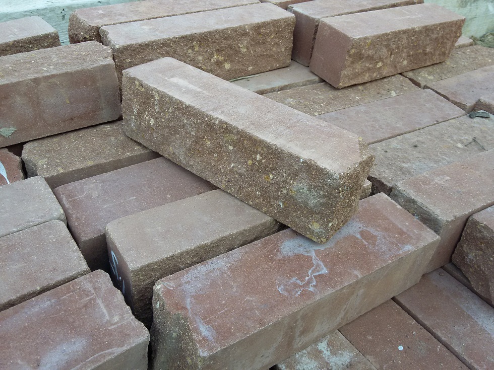

Привезли цеглу Літос вузьку, повнотілу, колоту, тичкову, скала, бордо (опис подобається :)):
Піде на стовпчики веранди. 3грн/шт, куплена на форумі в залишках матеріалів.

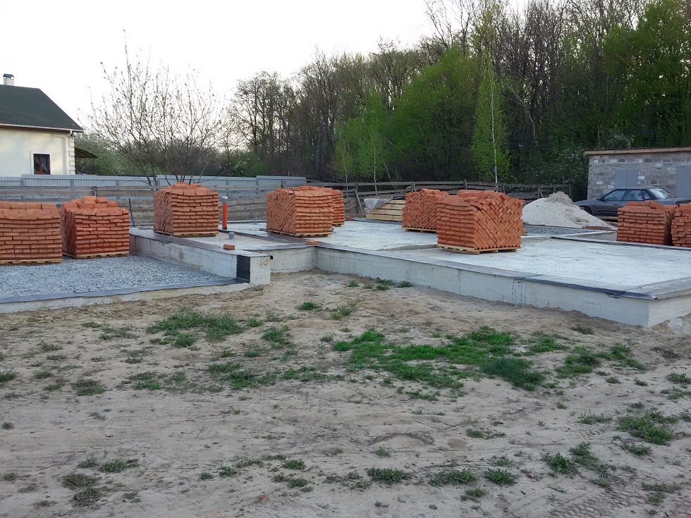

Вчора зранку завезли цеглу. Хотіли завозити за раз цеглу і газоблок, але щось у дилера з логістикою не склалось, прийшлось цеглу приймати на день раніше.
Ватутінська рядова цегла М-100, 7200шт по 2.5грн:
З них будуть перестінки, яма в гаражі під машину і стовпчики воріт в гаражі, і вент/димо канали.

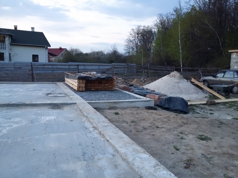

Вчорашній вечір пішов на горизонтальну гідроізоляцію фундаменту.
Єврорубероїд стелився на смолу+відпрацьоване масло:

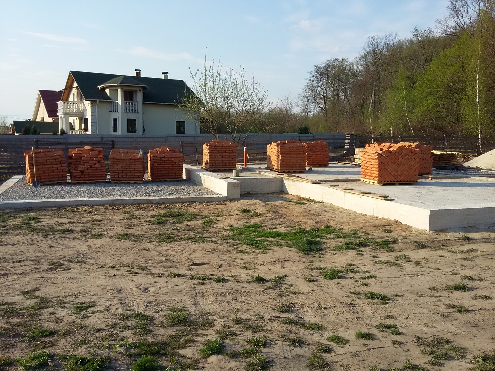

S1LENCE, поддоны с ГБ ставьте так, чтобы не мешали диагонали выверять.
Да, да. Я про это забыл на первом этаже. Секас был :D
Тоді б прийшлось все виставити за межами будинку. Діагоналі по фундаменту співпадають. Якщо всюди однаково виступати, то проблем не має бути. Звісно все перевіриться на першому ряду.
Але блоки всередину підуть...

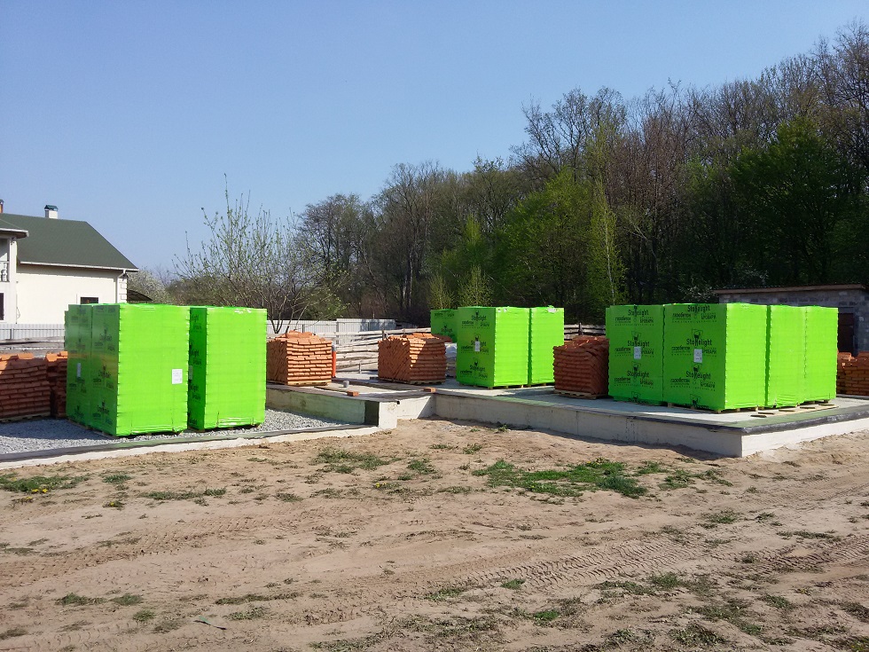

Зранку розвантажили газоблоки. Таки фура до нас може заїхати, якщо розібрати паркан :)
Година роботи і результат:
Газоблок - стіни будинку D400, 40см, В2.5; гараж D500, 30см, В2.5. Всі паз-гребінь.
700грн/м3, оплачувалось минулого року.

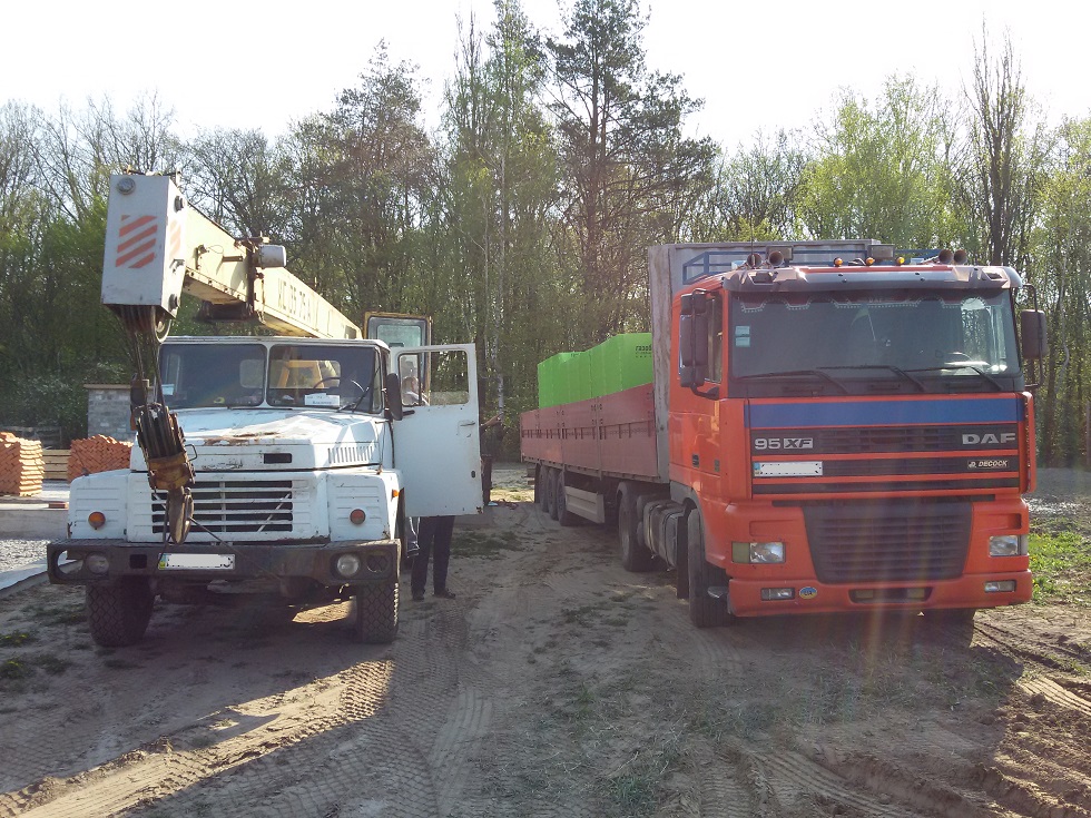

І до речі, кран+фура обійшлась на 500грн дешевше, ніж маніпулятор, і кран поскладав блоки саме там, де потрібно (маніпулятор так далеко б не поставив). Наступного разу теж замовлю кран+фуру.
