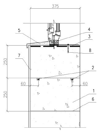

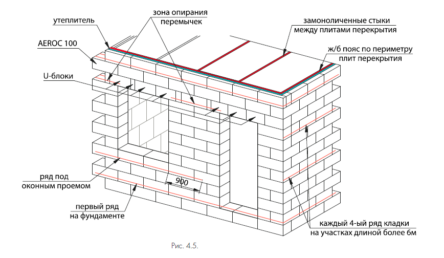

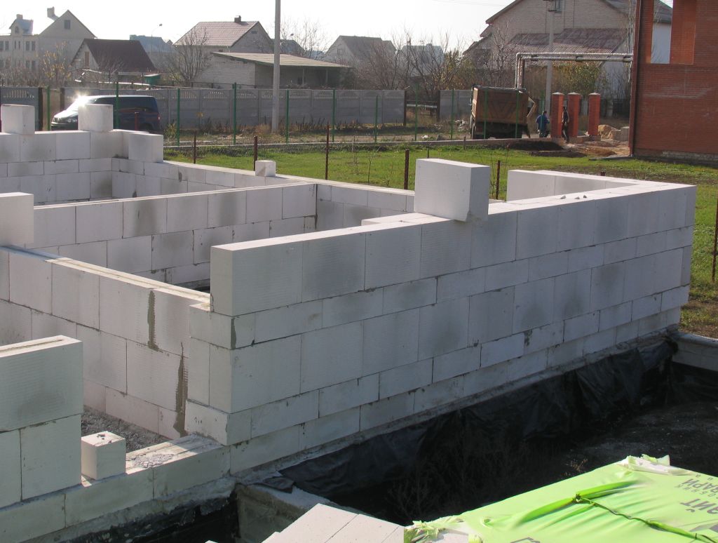

Якась нестиковка в інструкції від Аерок:
На цьому малюнку потрібно армувати передостанній ряд під вікном:
А на цьому малюнку останній:
Питання то критичне, прийшлось уточнювати.
Зателефонував в офіс продаж Стоунлайт (скоро їхні блоки і приїдуть) - вони сказали останній ряд під вікном.
Подивився пару звітів форумчан - передостанній ряд.
Знайшов інструкцію від Н+Н - там чітко з малюнками видно, що передостанній ряд.
Так і будемо робити. Перший, четвертий (передостанній під вікнами), 8й ряд лише на довгих стінах, і 13й ряд.
По 2 арматури ф8 для стін 30, 40см і 1 арматурина дял стіни 20см.
То у аэрока рисунок с ошибкой. Правильно армировать ряд на который уже будет ложится подоконник для перераспределения давления с боковин окна на подоконную зону. Это сбережет от трещин по бокам окна от разницы нагрузок. Многие армируют и прдпоследний ряд, думаю, это делают, чтобы закрыть арматуру от ржавления. Глеб гринфельд (технолог аэрок из спб) говорил, что можно и так.
Советую не играться с цементным раствором, а пользовать клей при армировке. Перед заливкой канавки хорошенько смочите водой. Да и блоки не мешает окунать в ванночку перед укладкой (особенно в жару и солнце) +убирается пыль. Блоки пооткрывайте заранее - они станут намного легче и крепче. В хороший день в нижних рядах я клал 5 кубов. За вечер после работы на высоте в по кубу.

То у аэрока рисунок с ошибкой. Правильно армировть ряд на который уже будет ложится подоконник для перераспределения давления с боковин окна на подоконную зону

Та ні, все таки правильно так:

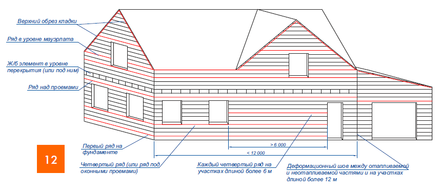

Армирование кладки в подоконной зоне проводить непосредственно в последнем ее ряду или под ним?
Да как вам будет удобней. Мне представляется предпочтительным последний ряд, в числе прочего и возможностью визуального контроля уложенной арматуры.

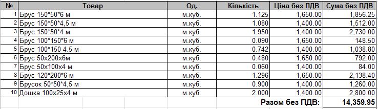

Вчора замовив дерево на дах. З сьогоднішніми хаотичними цінами (наприклад на дерево я зустрічав ціни від 1400 до 3000 грн за куб) дуже багато часу йде на пошук матеріалу.

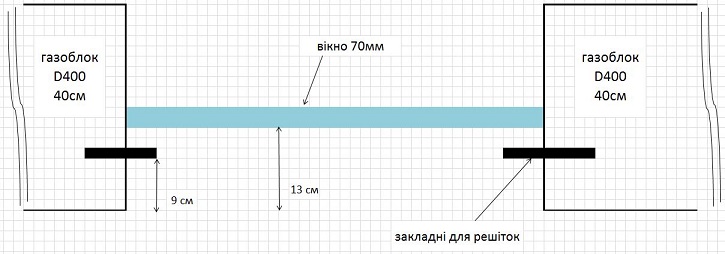

Перед тим, як робити закладні для решіток потрібно було визначитись наскільки глибоко розміщати вікно в стіні.
Зателефонував до інженерів Рехау, які порахували, що якщо будуть утеплені відкоси і з одношаровою стіною в 40см розміщення вікна посередині з виступом назовні буде нормальним.
Малюнок краще пояснить фразу, описану вище :)
Єдине цікавить, чи 4-5см між вікном і решіткою нормально буде?

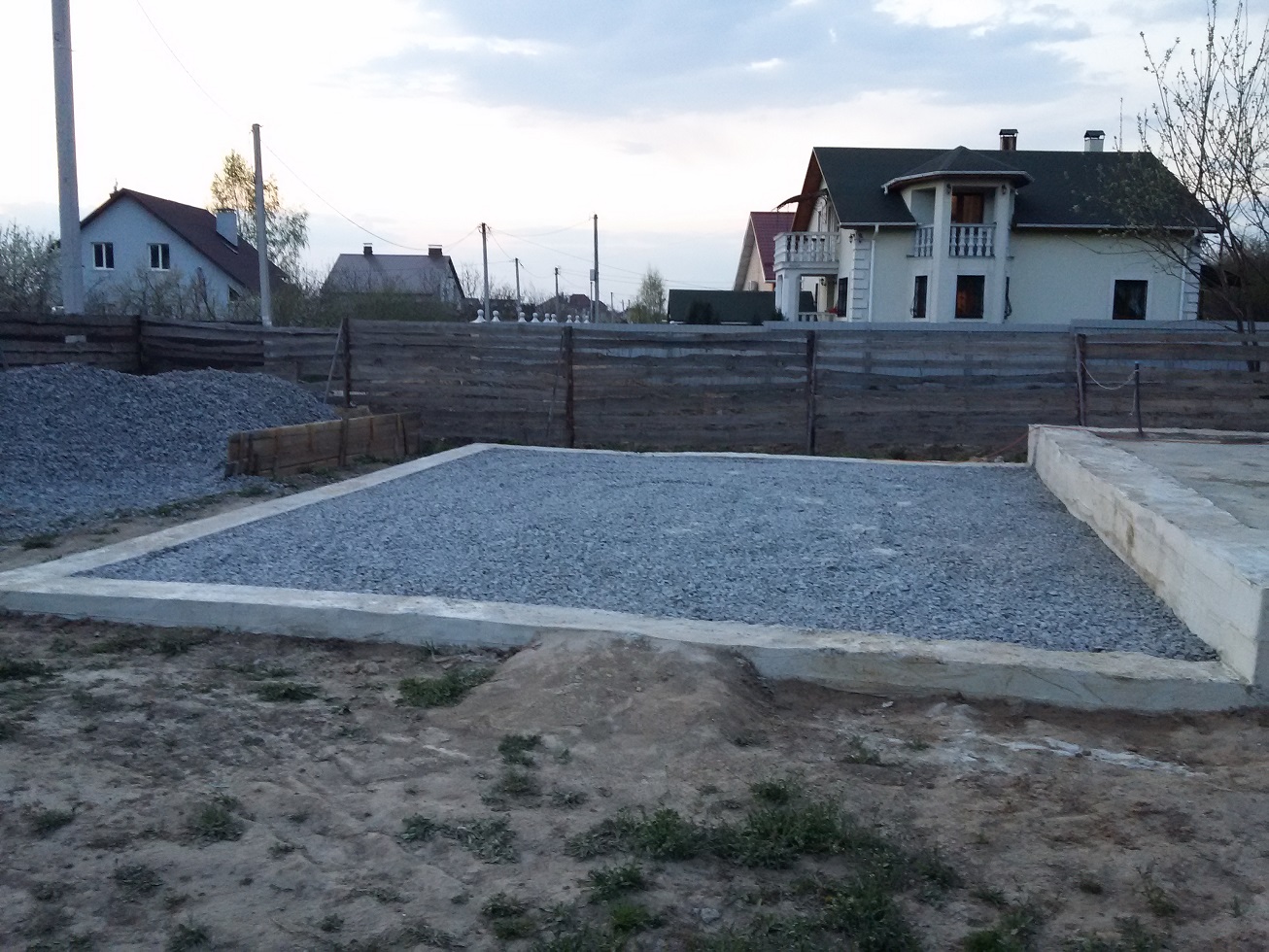

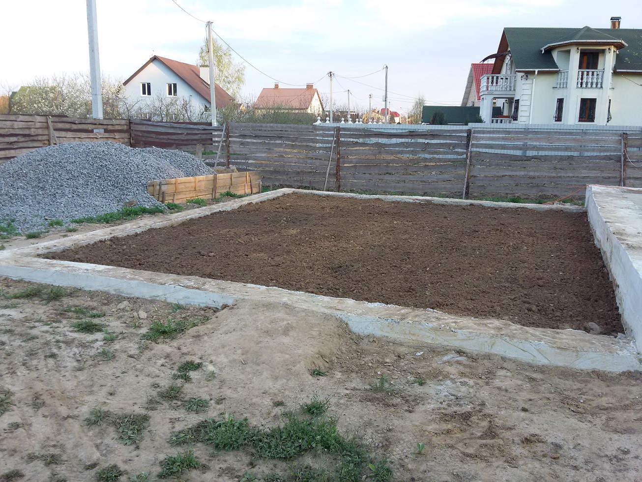

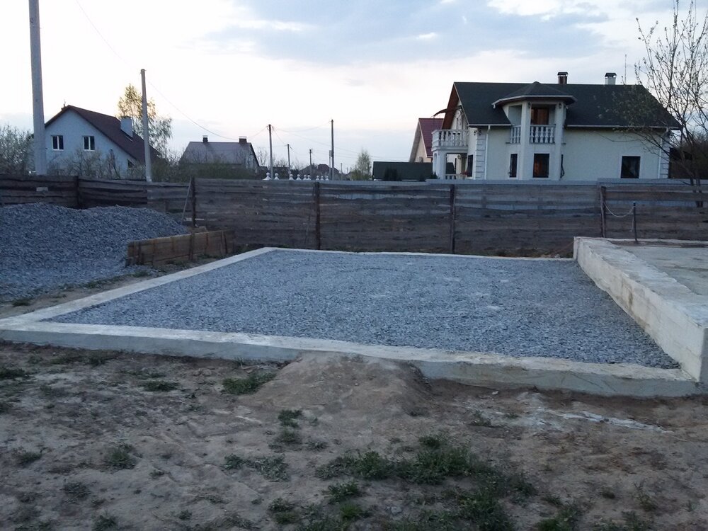

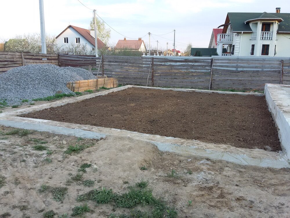

По класичній схемі (втрамбований грунт - 50 піску - вода - 50 щебню) зробили подішку для стяжки гаражу.
Було:
Стало:
Тепер гараж готовий прийняти цеглу і газоблоки.
