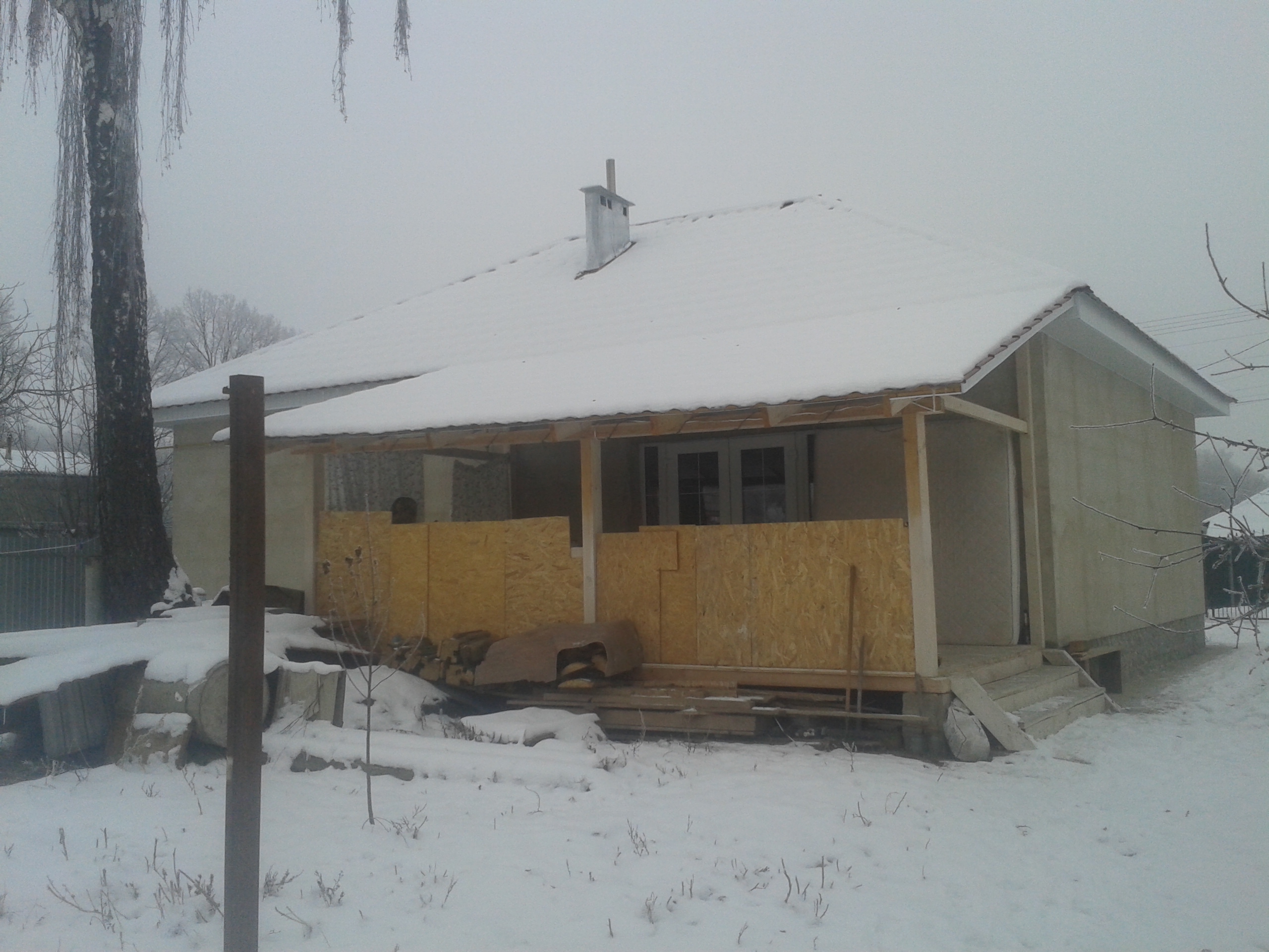

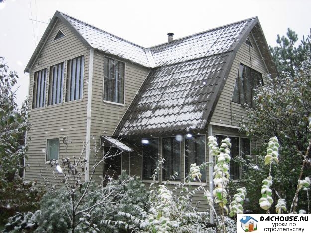

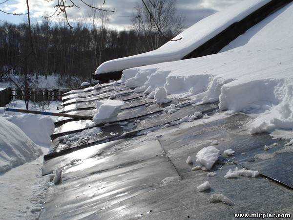

приведу зимнюю фотографию этого года.
Думаю, все видят где крыши из МП или МЧ.
Для того, чтобы снег задерживался на крыше из МЧ специально ставят снегозадержатели. Это делается или для доп. утепления мансарды (не наш случай), либо для того, чтобы не сходила лавина снега в проходных местах или перед воротами в гараж (тоже вроде как не наш случай).
Это частный случай, в силу стечения обстоятельств (такие были погодные условия). Я прекрасно наблюдаю крыши у соседей из МЧ (большинство без снегозадержателей) на которых снег прекрасно скапливается слоем до 15см (а в ендовах и по более).
Бытует мнение, что на углах кровли более 60 снег вообще не собирается, и снеговую нагрузку можно не учитывать. Жаль снег об этом не знает, и собирается у соседки на мансардной кровле, на шиферном скате в 70! градусов, слоем более 10 см.

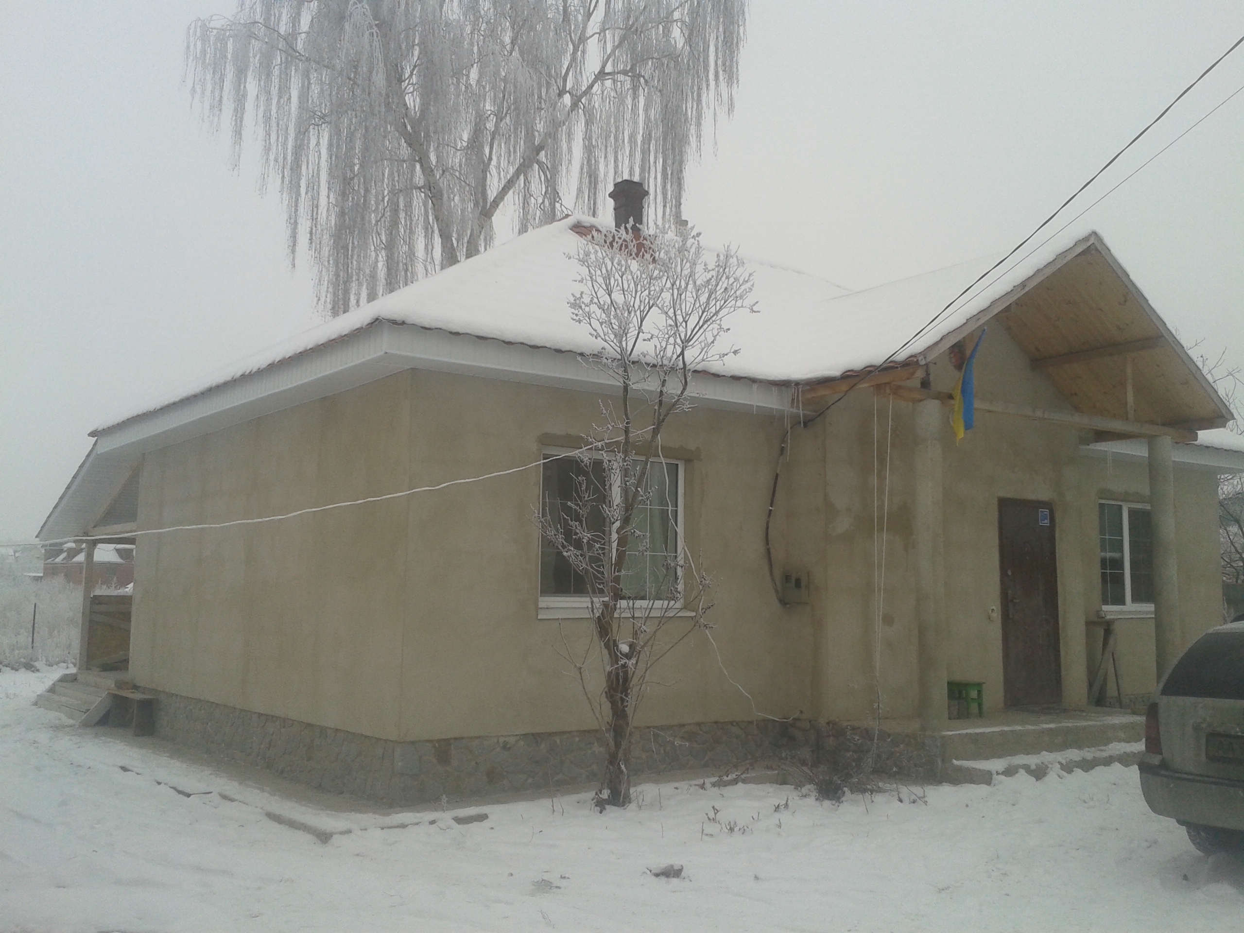

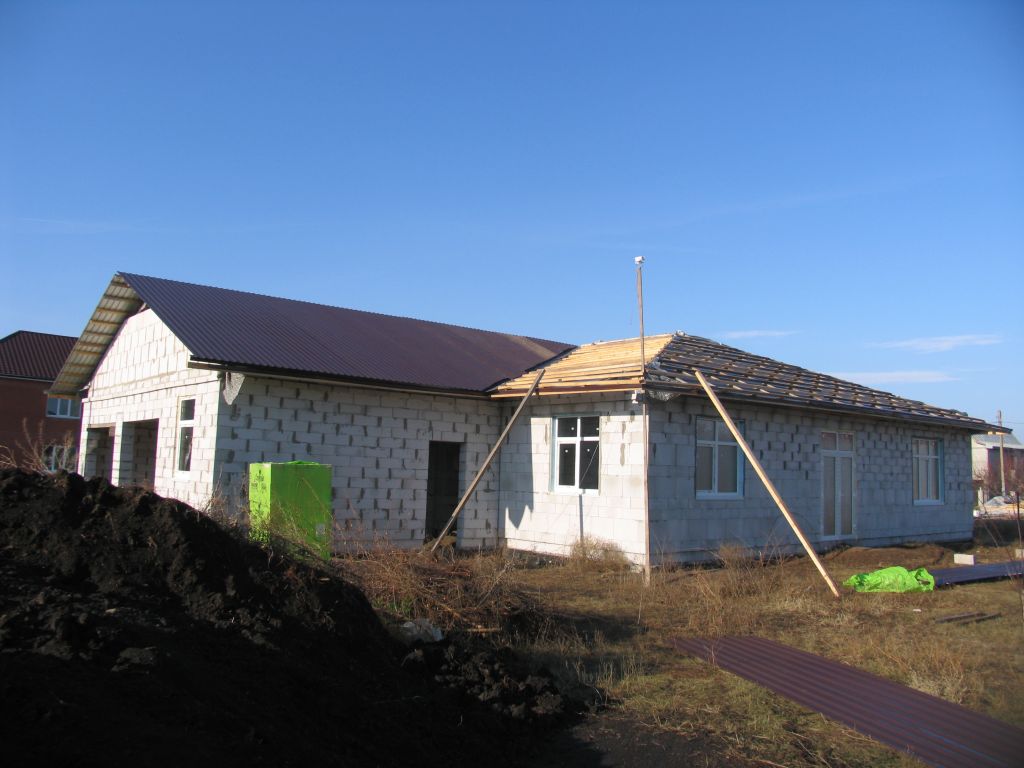

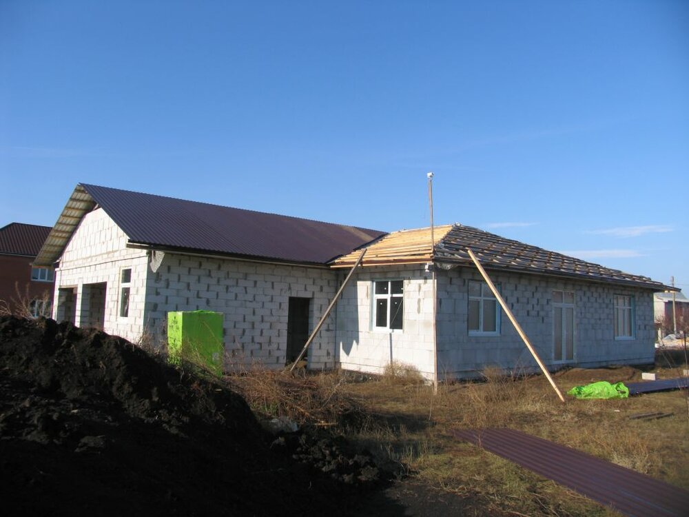

у меня очень похожа часть дома на ваш в плане расположения гаража и тамбура (тамбур 2,20х2,20м у меня находится в углу гаража 6х10м). Над входом в тамбур с улицы ендова. Над въездами в гараж тоже ставил фронтон, чтобы не засыпало ворота. Перед входом в тамбур решил не ставить снегозадержатели и посмотреть как будет зимой. Этой зимой даже после снегопадов не увидел там каких-то особенных сугробов и сходов лавин (в тамбуре снега намело больше, чем было перед входом на улице). Небольшие сугробы скорее связаны с ветром и никак не связаны с наличием/отсутствием снегозадержателей.
Андрій, а можно фото цієї частини? В Южці то завжди тепліше :)
Цікаво як Ви там водостоки розмістили.
Так то оно так, но и нас и Одессу этой зимой снегом завалило так что трассу перекрывали и чистили танками, при этом водилы и пассажиры в школе ночевали в Александровке.

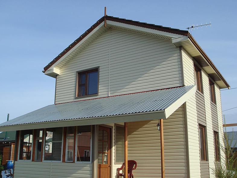

Водосточки пока нет, т.к. закончил крыть крышу зимой перед Новым Годом, еще не вывел трубу и не прикрутил весь конек, ендову и две хребтовые, отсутствует подшивка свесов. Сложностей в углу не видел - существуют как внешние, так и внутренние углы для соединения водостоков.
Только вчера прикрепил стропила к мауэрлату (эти дни и вчера особено дул очень сильный ветер, так что жена несколько дней боялась, что крышу унесет).
Из ошибок - отсутствует сплошной настил гидроизоляции на ендовой (это было крайне сложно выполнимо из-за сильных ветров в момент проведения работ по набивке пленки, но вроде бы и так не протекает). Сейчас бы воспользовался баннером вместо гидроизоляции или делал бы больший перехлест гидроизоляции (сейчас 10-15см), для удобства сделал бы настил ендовой 30см в каждую сторону (сейчас 20см).
P/S хочу обратить внимание на преимущества профлиста перед МЧ. На моей крыше из 370 хвадратов материала отходов всего несколько квадртных метров. К слову, поднимали листы по 9 метров вдвоем с женой. При таком размере листов немного беспокоюсь за температурные расширения металла на солнце летом, но надеюсь на лучшее.

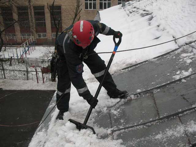

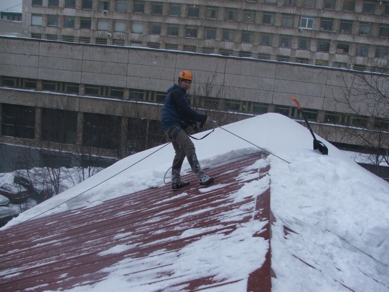

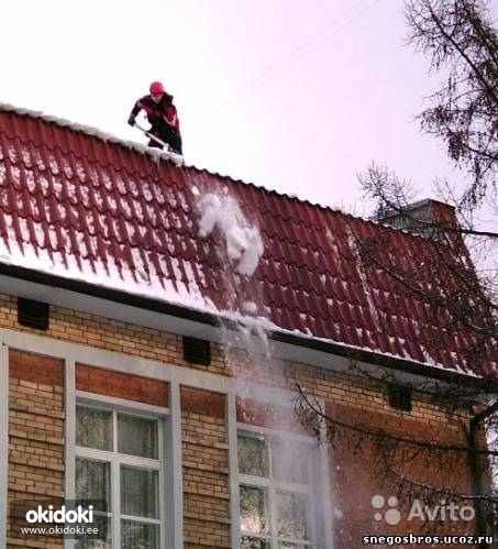

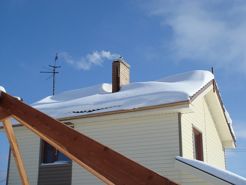

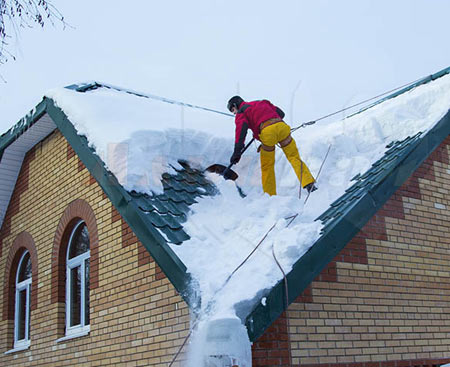

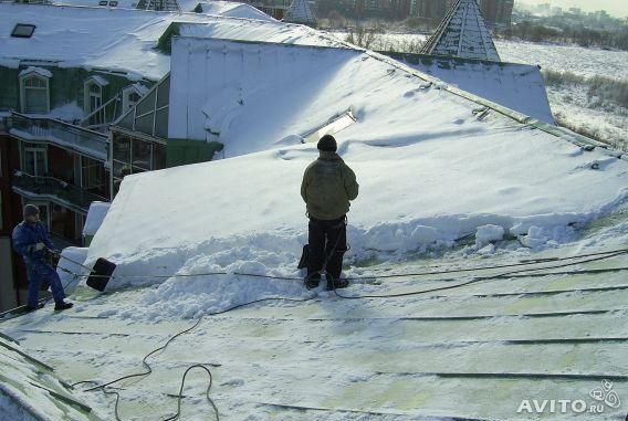

Фото не мои. Гугл в помощь.
Фотографии тупого и безмозглого снега, который не знал, что ему нельзя лежать на металлической кровле :lol:

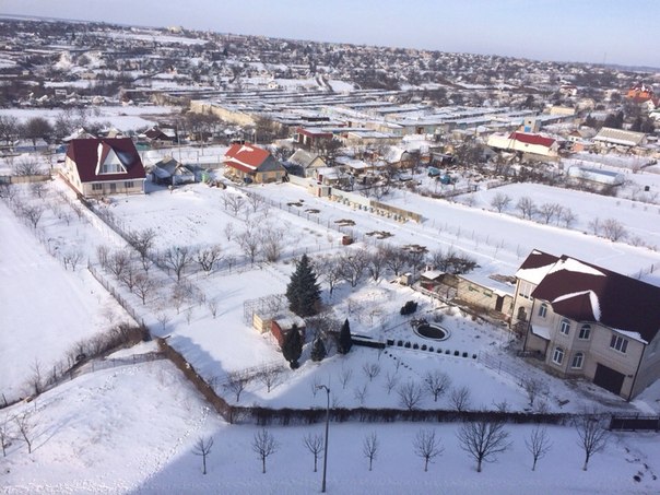

мои.) зима 2014-15
мои.) зима 2014-15
Я понял! А вы в каком регионе? :)
Похоже, что только в Одессе - образованный снег. В Киеве, он пока еще не в курсе ))

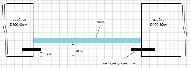

А як Ви робили закладні для решіток?
Якщо дивитись зверху, то планую так:
Звісно, закладні всередині ГБ будуть більші і вони якось підуть всередину ГБ і там закріпляться якось.
Нормальна схема - решітка буде "всередині", відстань між решіткою і вікном 5см ? Вікно заглиблене всього на 10см?
На мой взгляд, уже успевшего поюзать ГБ, если в планах решётки, то лучше строить из кирпича, бетона и т.п. Один форумчанин приваривал решётки к выпущенным отрезкам арматуры для армирования кладки. Но даже в этом случае расстояние от края проёма должно быть заметно больше чем 50мм.
По нормам снеговой нагрузки для Киева 160кг/м2.
Для справки... плотность свежего снега 100кг/м3.
А теперь напрягите память и попытайтесь вспомнить когда вы видели 1,6м слой снега на кровле из металлочерепицы или металлопрофиля. Как по мне то это ловля блох и можно считать что на данном виде кровли снега нет.
Досвід таких людей і їх поради дуже цінні!
Я теж збираюсь приварювати і всередині заглиблювати закладні. Якщо їх виривати, то лише зі стіною.
З іншої сторони на стіни з ГБ монтують гаражні ворота, які в рази важче решіток.
Вот неугомонный.))) Напишет глупость, следом ещё большую...Я не только на металлических, но и на любых иных скатных кровлях такого слоя не встречал. А вот лёд /слипшийся плотный снег слоем сантиметров 30 видел. Погуглите его плотность.
Так может вообще не будет учитывать снег как нагрузку? А если включить мозг? Что такое снег? Это шар снежинок, состоят на 95 % из воздуха, что обуславливает низкую плотность (100—400 кг/м³)(цитата из Википедии). А снежинка это и есть маленькие кристаллы льда.

Раньше вы утверждали что на мет.кровле снега не бывает. Вам показали фотографии, которые свидетельствуют об обратном. Теперь пытаетесь съехать на снеговую нагрузку. Да хоть 10кг/м2. Но снег прекрасно лежит на таких кровлях.
Диалог с вами бесперспективен, увы. :pardon:
Вы сами придумываете какую-либо теорию, а когда ваша теория рушиться на элементарных загвоздках, тут же придумывает иную теорию, которая якобы должна подтвердить предыдущую, но она не имеет ничего общего с ней ))
Если говорить о снеговых нагрузках, то с чего вы взяли, что на кровле лежит именно свежий снег? Свежий и пушистый снег прекрасно сдувается с кровель ветерком. Тот снег который цепляется за кровлю из МЧ - гораздо более тяжелый, ибо он обычно влажный.
Справедливости ради, не знаю, сколько льда может накопиться на крыше из МЧ, но на своей кровле наблюдал именно такую картину два года назад. Выглядит ЭТО реально страшно. Особенно, когда твоя кровля - месяц от роду и раньше никогда не встречалась с удвоенной нормативной нагрузкой ))
ПС Хотя нет, слукавил. На работе капитальная пристройка к зданию. Покрыта фальцем. Угол градусов 7-8. Но если не принимать во внимание уклон, а лишь рассматривать тезис "когда я видел столько льда на металле", то в позапрошлом году с этой кровли мееедленно сползал пласт льда толщиной порядка 12-15см :D
