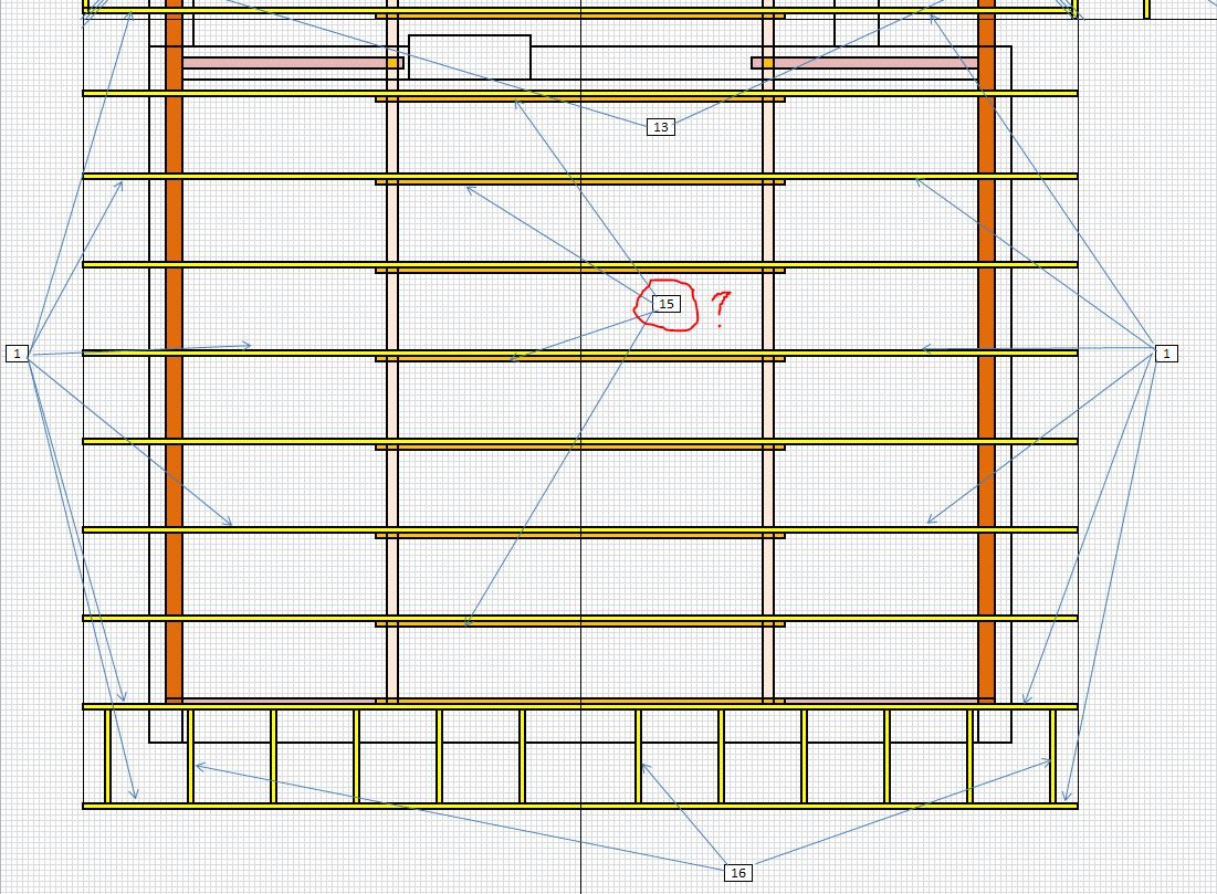

Так, вчора трохи посидів за розрахунками.
Перекриття:
Гараж - балки 120х200мм по 6м. Навантаження 145кг/м2 при найгірших умовах.
Будинок - теріва. Тут 200кг/м2 думаю буде точно.
На теріву буде лише хлам опиратись, а на балки ще стійки під стропила.
Стійки навіть 100х100 мають запас 2.77 рази. Ми візьмемо 100х150. (можливо теж зробимо з двох частин 50х150).
Стропила 50х150 в гаражі зі стійками + затяжки проходять і запас 1.8 рази мають. Там, до речі, і найдовші стропила є - 5.2м.
Над будинком стропила до 4.5м. Але щось програми показують, що 50х150 може не вистачити. Певно краще 50х200. Ще трохи порахую...
На рахунок контррейки - я взагалі не розумію, навіщо вона в моєму випадку:
- холодне/провітрюване горище
- гідроізоляція пар пропускає
- з"єднання обрешітка-стропило без контррейки виглядає надійнішим
- зазод між гідроізоляцією і металом і так буде (мінімум 25мм)
Чи я не правий?
Совнершенно ни к чему брать толстые балки. Вместо одной балки 120х200 с шагом метр намного лучше кинуть две балки 50х200 с шагом 50см, ну или воспользоваться одной балкой 50х250.
Под стойки стропил лучше кинуть доску для равномерного рспределения нагрузок. На стойки за глаза хватит досок 50х100. Да и стойки на таком пролете и такой крыше не факт, что нужны (у меня два ската перекрывают пролет 14,7м - думал подпорки ставить, но так и не поставил. Со стойками скорее будет следующая ситуация - стойки подсохнут и укоротятся и повиснут в воздухе на стропилах.
По вентзазору все правильно описали.
Гидроизоляция-мембрана стоит неадекватных денег и еще раз призываю обратить внимание на баннер - выйдет дешевле, а вот если покупать вместо баннера аналогичный спец-материал, то цены на него будт такие же, только в евро ;)
на мауэрлат лучше брать не сплошной брус, а надевать на шпильки две доски толщиной 50мм с перевязкой - и легче в работе, и равномерно распределены нагрузки.
Плохой совет. Именно для мауэрлатов гораздо предпочтительней использовать цельный брус. Это всегда надёжнее и гораздо лучше выполнять крепление стропильных ног. Простой пример - во что удобнее крепить скобу - в брус или доску?
у меня хребтовые и ендова длиной под 9 метров сделаны из 200мм доски встык с прибитой нашлепкой длиной метра три.
А эти элементы (накосные и ендовые) положенно выполнять из спаренных сечений рядовых стропил. У меня длина накосных была тоже около 9м. Справился без жены.)))
На гидроизоляцию поищи баннер ПВХ б/у или брак по печати в типографии.
Нет слов. Вы специализируетесь на вредных советах?

Сегодня попал на участок в нелётную погоду - дощ весь день и сумасшедший ветер. Наблюдал на чердаке как ветер треплет мембрану. Она у меня почти натянута и прижата контррейкой и потому я спокоен за её целостность. А в том конструктиве, что Вы хотите сделать, может её ветерком и поотрывать.
Залишилось лише розібратись із стропилами над будинком (50х150 чи 50х200)
Я почему-то считал, что сейчас сечение 50*200 самое распространённое и используемое, но по соседним стройкам вижу в основном 50*150. Причём кровли у них зачастую не меньше моей и на мой взгляд выполнены с ужасными ошибками. Но ни одна до сих пор не упала.)))
Закреплённые вверху/внизу стойки ни куда не денутся. Усохнут вместе с остальными элементами стропилки.
Тем более, что усушка древесины вдоль волокон на порядок меньше, чем поперек. :)

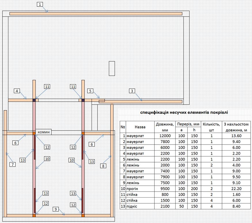

Дякую всім, хто відповідає, багаж знань поповнюється.
Пару уточнень:
- вже куплено метрові шпилькі ф14 для кріплення мауерлату до армпоясу, які будуть порізані на 3 частини і 18см піде в бетон, а 15см назовні
- якщо все буде добре, то нам буде не важлива вага бруса, потім розповім чому
По стропилам над будинком зробимо менший крок (макс 75см) і поставимо таки всі стропила 50х150, теоретично проблем не має бути.
Відстань між мауерлатами над будинком 6.3м, висота 1.85м, кут 30 градусів -> максимальна довжина стропила 3.64м + 60см звіс

А вы будете строить своими силами или нанимать?
Какое сечение будет армопояса? 10 см по высоте вполне достаточно будет в вашем случае.
На шпильке лучше накрутить гайку в бетоне для анкеровки. А воообще думаю проще их забить вертикально в ГБ сантиметров на 10 до заливки, чтобы потом не отвлекаться на выравнивание
Будемо самі, поки сили не закінчаться. Цікавий то процес...
Армпояс по плану 20х20см, 4 прута ф10.
До порізаної шпильку планували приварити квадратну шайбу десь 40х40мм

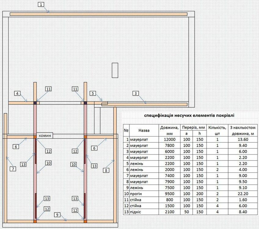

Питання виникло на рахунок лежнів:
По малюнку мауерлат №2 - це над стовпчиками веранди, в малюнок не вліз.
Питання на рахунок лежнів №5, 6, 9. Чи потрібно їх робити так, як намалювали? До речі вони 100х150. Чи лише вистачить бруса 50х100 короткого і не потрібно його приєднувати до найближчих мауерлатів?
І по стійкам не дуже зрозуміло навіщо робити з двох частин 50х150, якщо можна одразу одну 100х150 замовити. Вони ж короткі: 4 шт по 1.5м і 2 шт по 80см...
На сколько я знаю, древесина выдерживает давление 50МПа поперек волокон (вдоль волокон 100МПа). Это примерно 500кг/см2 это 25 тонн на брусок 50х100мм. Дажепри 10кратном запасе это довольно много, особнно учитывая то , что на крыше из МЧ не лежит снег. Зачем такие сечения мне не очень понятно-разве что для устойчивости и закладка на неравномерность нагрузки. А вообще, сбивают доски чтобы избежать сильного растрескивания и кручения бруса ИМХО.
Нет времени изучать Вашу стропилку. Могу описать лишь свой небольшой опыт. У меня лежни опирались всей нижней плоскостью на внутреннюю несущую стену. Закреплялись шпильками так же как и мауэрлаты. Сечение тоже как у мауэрлатов 100*150. Лежни у меня служат для крепежа подкосов и в этом смысле из опыта мне было бы удобнее крепить их (подкосы) в более высокий брус (150*150). А по прочностным характеристикам наверняка хватило бы и доски 50*100. Но я использовал для крепления гвозди, глухари, шпильки и т.п. И крепить этот набор нагелей в доску при соединении не боковыми поверхностями крайне неудобно.

Игореха рекомендував над гаражем дати затяжки (чи правильніше їх називати ригелями):
Питання: їх правильно давати під прогонами чи можна і над ними?
І по розрахункам вони в мене ніяк не виходять, думаю візьмемо 50х150.
