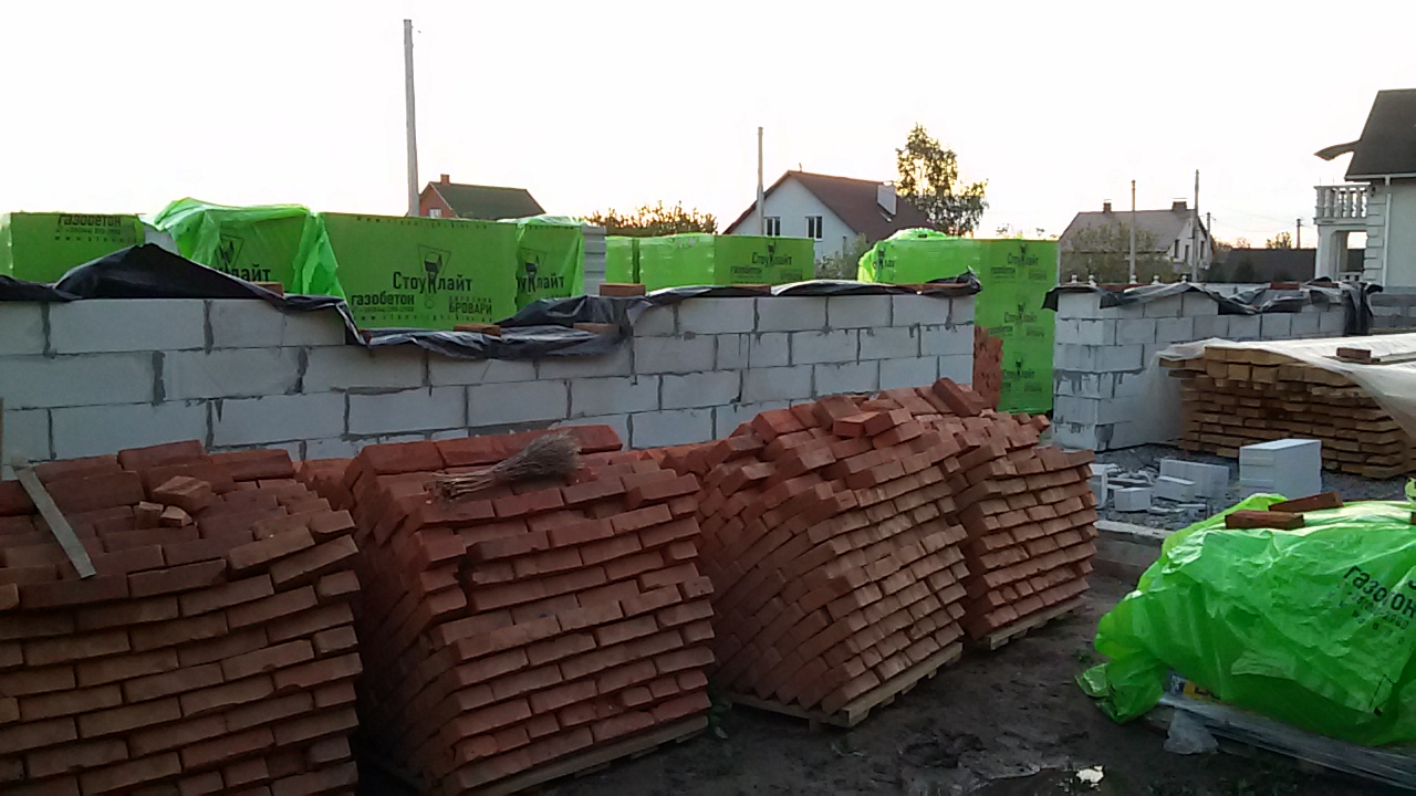

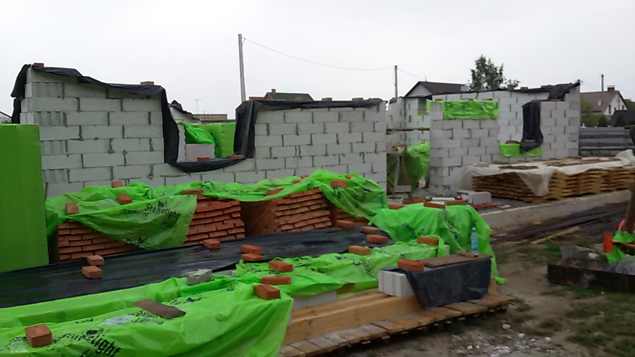

Закінчили четвертий ряд = передостанній ряд під вікнами = армування.
Чудо штроборіз після ремонту механічних частин хоче ще ремонту електричних....завтра будемо розбиратись.
Завезли також другу половину газоблоку. Один піддон привезли не той: замість 100мм привезли 150мм. На в'їзді трохи фура не сіла в землі...ото було б весело.

А сотку вы куда хотите использовать?

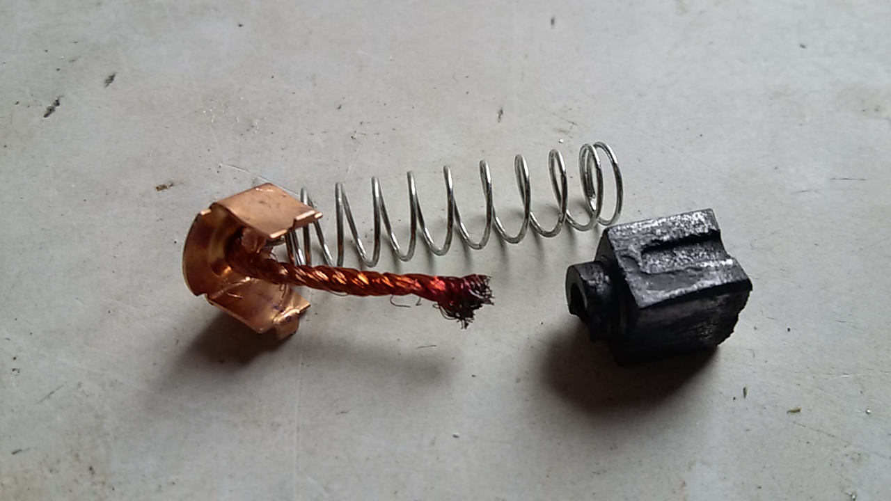

сьогодні знайшли, що не так:
Замінили, почистили ротор, але це не допомогло. Іскрить дуже сильно між ротором і статором.
Сотку думали використовувати як опалубка для армпояса під мауерлат - витримає ж?
сотка - армпояс 20х20см - сотка
Але вже якось по-іншому буде. Можливо 150 - армпояс 15х20см - двосотка навпіл

Похоже что перегрев движка. От чего выскочила одна (или несколько) ламелей (коллекторных пластин) якоря двигателя. А щетка - это уже последствие. Снимите якорь и внимательно посмотрите на контактные ламели, скорее всего одна немного приподнята. Как лечить в домашних условиях - ХЗ.
Дякую за наводку. Скоріше всього все так і є. Вже, певно, після відпустки ним займусь

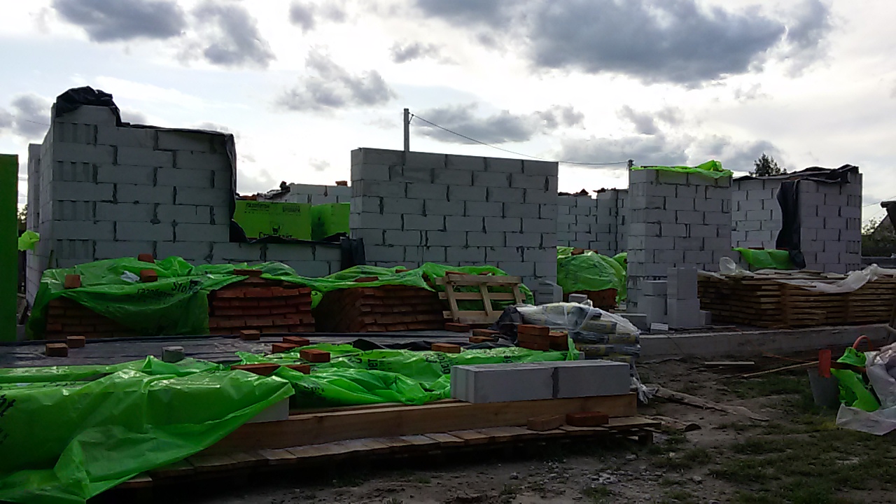

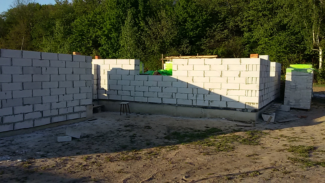

Сьогодні був сильний вітер, але вже хоч нічого з неба не падал. За день виклали 2ряди:
Вже і вікна видно. Блоків тепер піде менше, але на висоті вже повільніше...
Дякую.
Ми разом кладемо. Одному було б важко і довго.
Батько добре робить кладку на цементно-пісчаний розчин, а газобетон і кладка на клей для нього нове. А для мене тим більше :)
Взагалі ми вже добряче спрацювались: один наливає клей, подає блок, працює мотолком, інший приймає блок, працює з рівнями, замазує шви і т.п.

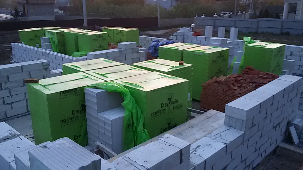

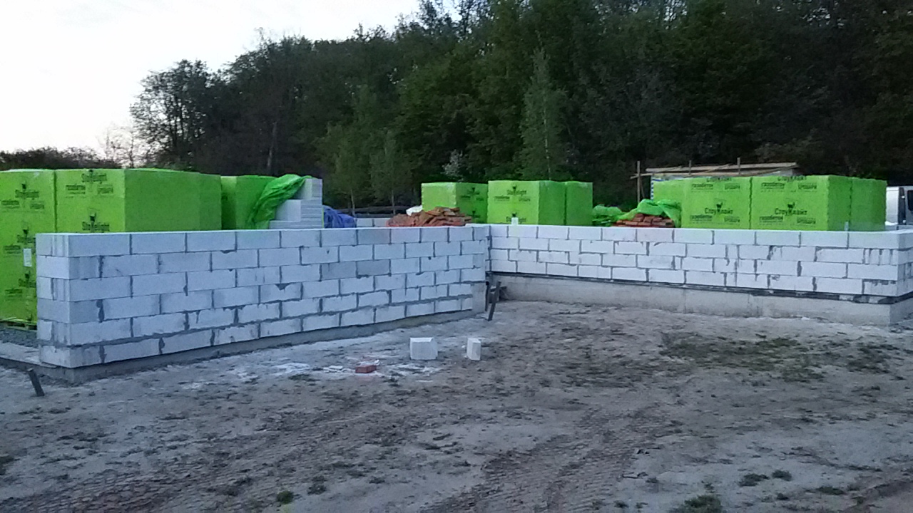

майже весь 7й ряд є:

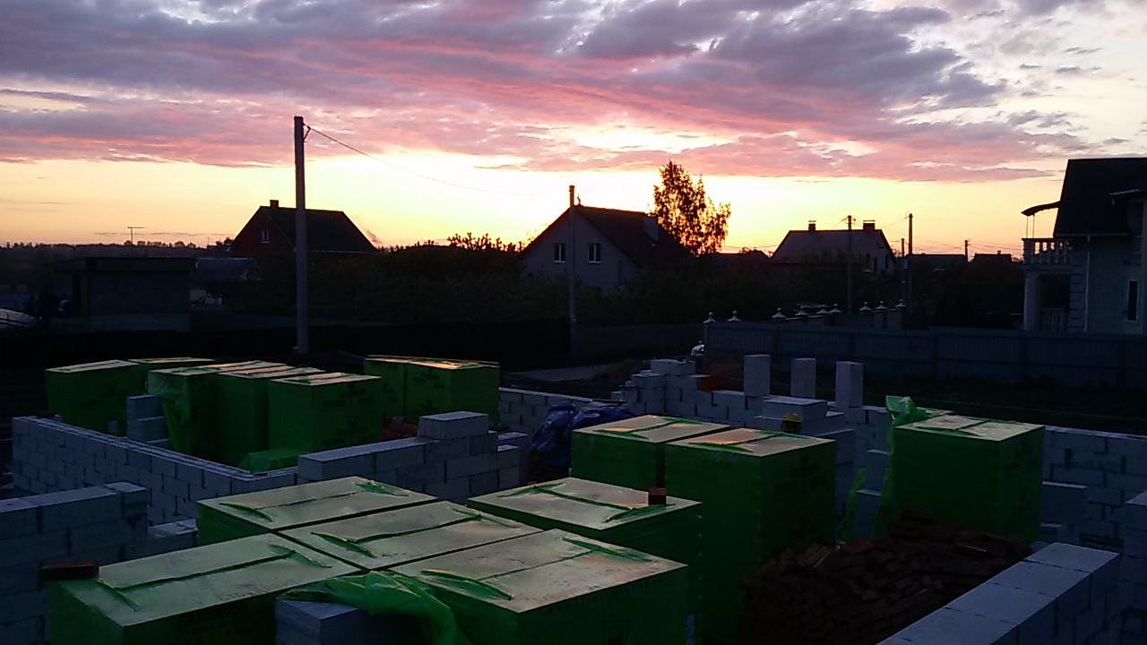

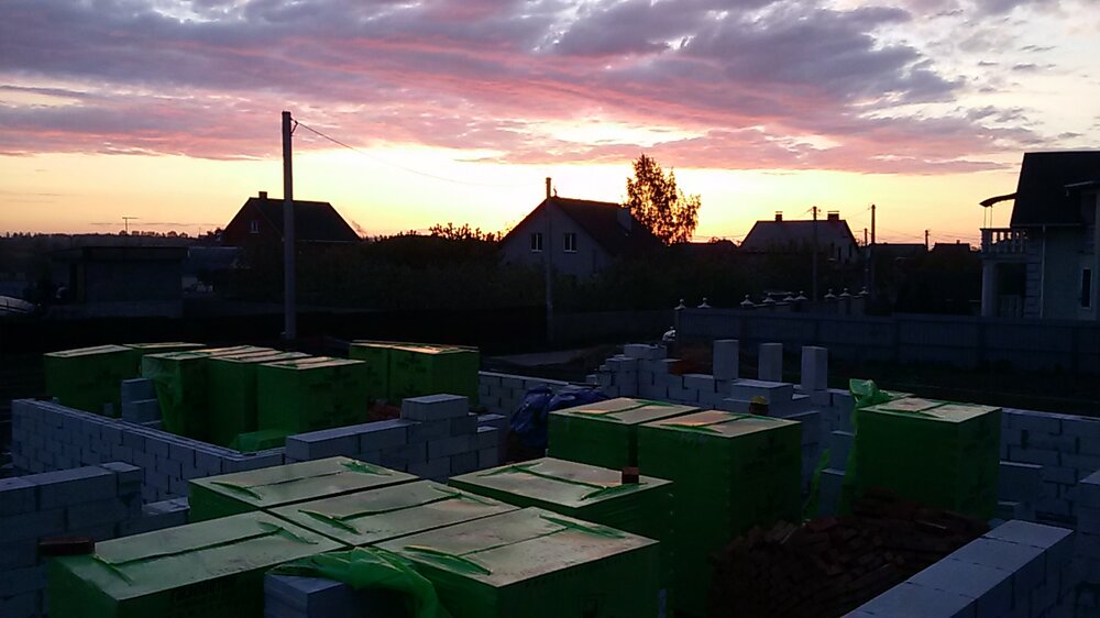

І захід сонця в нас дуже гарний, а от схід звкриває посадка:

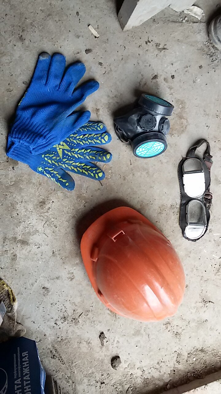

Невеликий список того, що нас захищає:
Рукавиці моцні попались - тиждень тримаються, до цього лише на пару днів вистачалр. Якщо цікаво, то фірма Зірка.
Очки - жир. Сразу Моргунов почему-то вспомнился из Кавказской пленницы.

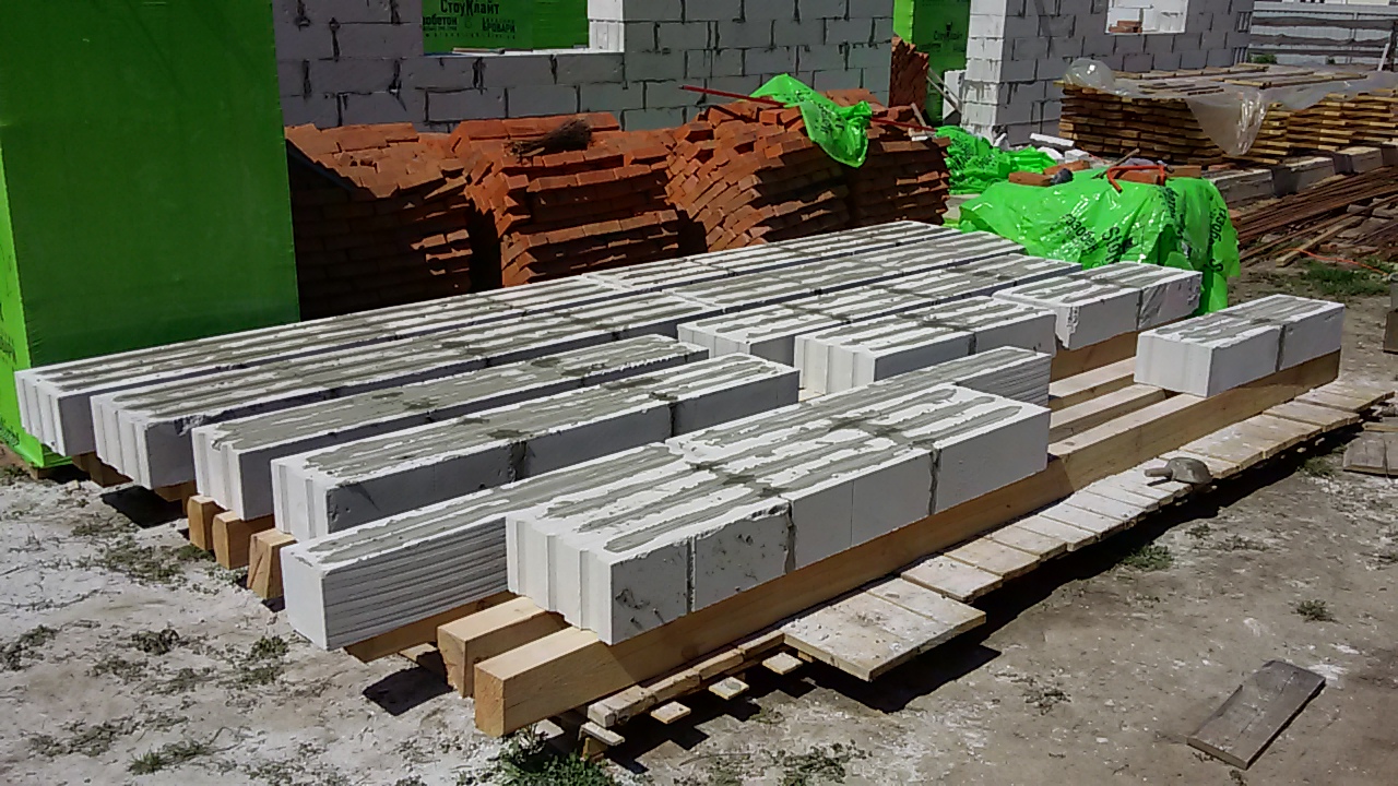

Науково-дослідна станція ''перемички'':
Арматура ф12. В теорії все має бути добре.
Вот те самые большие 2,4 метра? Я бы сделал классическую балку в лотке. Тем более лоток можна сделать с блока.
Молодцы вы, хорошая идея с перемычками. А я свои не проконтролировал, так строители залили с бетона в лотке, по работе и деньгам вышло дорого, а итог - холодные перемычки. Но у вас все рационально, так держать!
Так, найбільші 4 штуки = 2.4м, але вони йдуть на проєм 1.6м, отже по 40см опора, мають витримати
