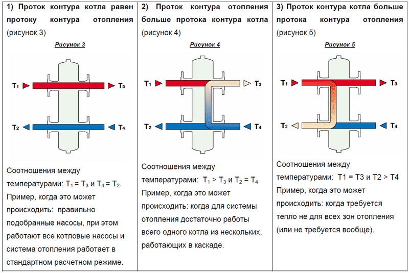

Любая гидрострелка, смесительный узел приведет к увеличению температуры в подаче и, как следствие, менее экономичный режим работы котла.
Простите, а как наличие гидрострелки приводмт к увеличению темературы в подаче?
Рассмотрим, как работает система. Котел с гидрострелкой и дополнительный насос на систему теплого пола или радиаторного отопления.
Наш случай на рис.4 расход в контуре отопления больше, чем в котловом.
Наблюдаем, что в этом случае температура котла больше, чем температура после гидрострелки. Чем выше расход в системе отопления, соответственно температура после гидрострелки будет меньше.
troll_9000, не приводить а вимагає. Закон збереження енергії ніхто не відміняв.
А вот щас вообще не понял. Каким боком наличие/отсутствие ГВ к закону сохранения энергии?
Добавлено через 5 минут
Источник картинки дайте, плз.
Рис. 4 - это классический пример неправильного подбора насоса(ов) котлового контура и контуров потребителей, в жизни - недогрев СО
Рекомендация Висманн (схемы из инструкции по монтажу Витотроник 300) говорят о том, что расход котлового насоса =1,15 общего расхода в СО
Не приписывайте ГС каких-то магических свойств в плане регулировки температур
Troll, вы тему сначала почитайте. Речь идет о работе котла на теплый пол. При установке гидрострелки и дополнительного насоса на теплый пол с заданным перепадом 40/30 расход в контуре отопления будет больше, чем в котловом.
Цифры можешь сам посчитать по инструкции Viessmann и ее рекомендую прочитать еще раз.
И шо тут нового и криминального? Дельта меньше, расход больше. Мощность (и, соответственно, расход газа) не меняется
