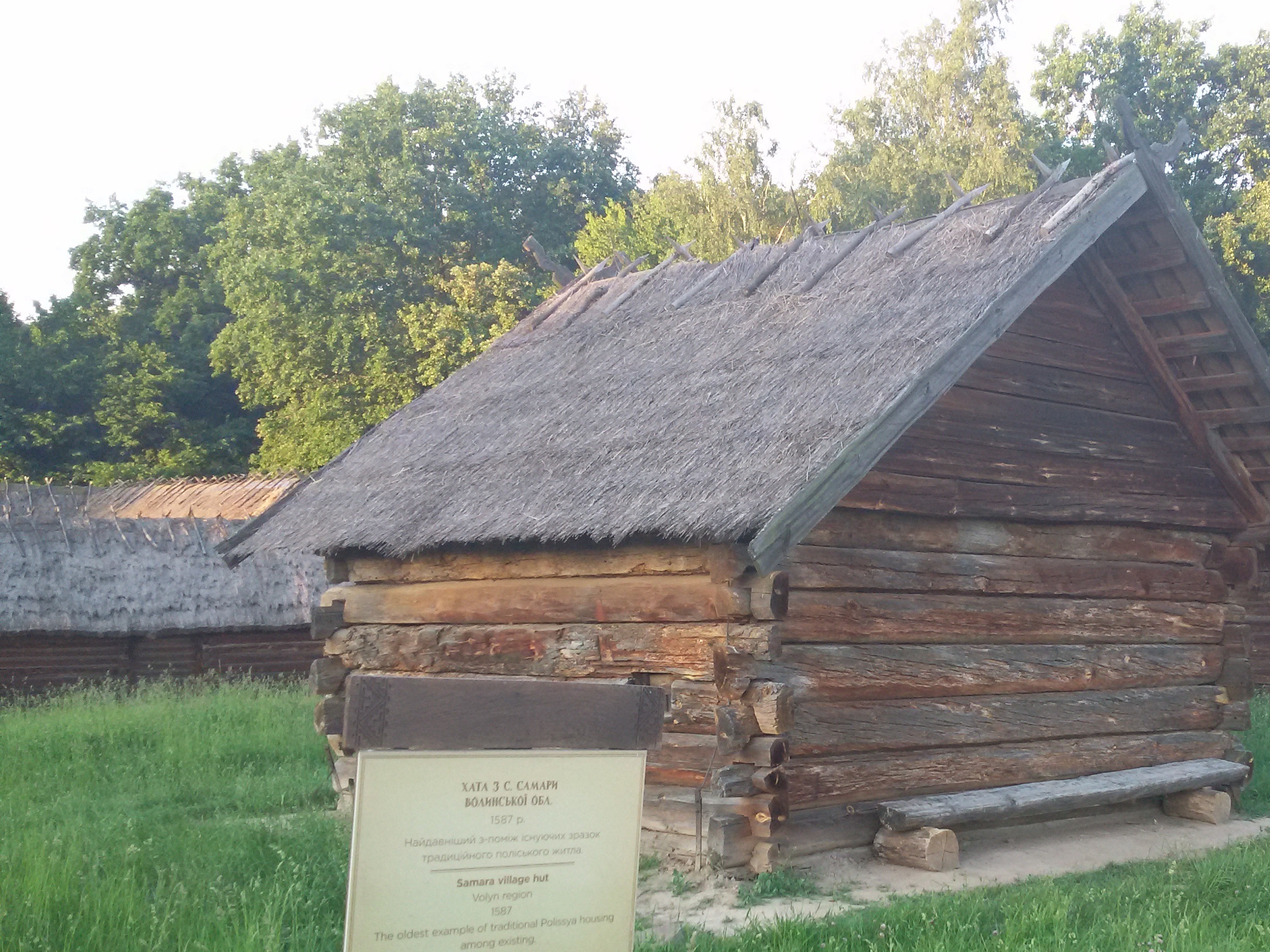

А может лучше вспомним свою историю? Недавно был в Пирогово. Дом 1587 года постройки!
Хоть и не каркасник, но всеравно ж дерево. Обратите на ровность горизонтальных срезов. Сегодня на пилораме не все так ровно пилять умеют...
А там фото есть :-)))
