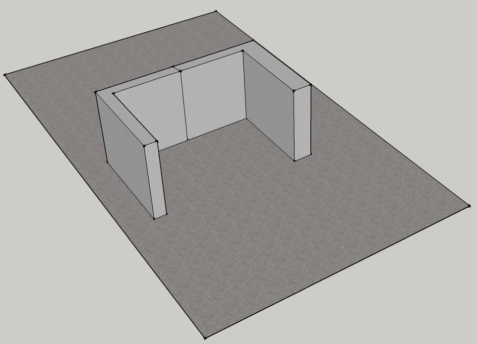

Таня, подскажите, пожалуйста, как вы крепите точечные и обычные светильники в вагонку? Делаете закладные? Исразу к вагонке крутите? как изолируете места установки паробарьером? Если можно, поподробнее, пожалуйста.

Имел ввиду имитацию. Я про тот случай, когда монтажная глубина светильника большая, и он не помещается в зазор меду имитацией и паробарьером. Дырки в паробарьере не от крепежа, а для размещения светильника.
Короб нужно под светильник делать из чего-то негорючего и теплостойкого (у себя поделал из ГВЛВ "ящички" в которых потроха светильников располагаются, можете в моей теме поискать). При необходимости ПИ можно сделать снаружи короба.

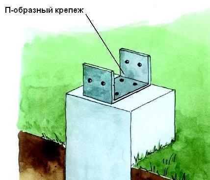

а можна ще більше інформації чи фото по вузлу кріплення стійки до бетону? а то не можу придумати, де у П-подібної деталі із кутка четверта сторона:)
а то при заливці заклав шпильки не в тих місцях:( а суцільний брус по низу пускати не хочу.
не делала
П образно сваренные уголки, правда, толстый металл 4-ка точно, прикручено к бетону (там 15 см армированного бетона под плиткой), ставим столбик, завариваем четвертую сторону.

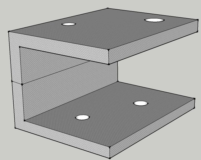

робите таку штуку?
а де у нього 4а сторона і де 3я?:)

з літосом - це я про своє:)
перезалив картинку, з конкурентського форуму не вантажилась.

неа, мы не так делаем нынче - п образно и плашмя лежит на бетоне :-), а не вверх торчит
варіант "з дірками"?
а як тоді до бруса кріпите? глухать не влізе.

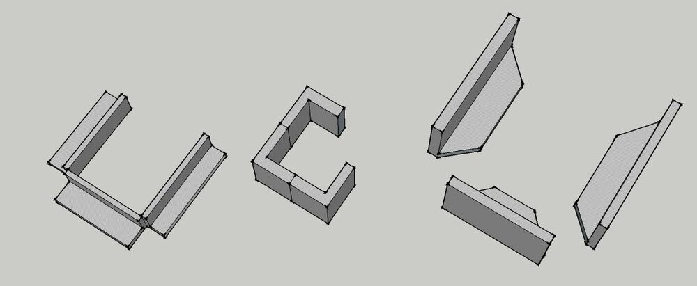

Все, я поняла - уголок металлический, арматурный, режем на 4 куска, три ставим, один ставим после вкладывания столба. Речь не о таком уголке как на Вашем фото :-)))
нажаль, я ще не зрозумів:(
лівий, правий, середній?
чи про який куток мова?
Левый, он же первый вариант :-)
ура, дякую. і останнє (на сьогодні :) ) питання - на скільки стовп заходить між кутками? 4мм стінка - більше ніж в кутку 50*50 не зустрічається начебто, а для надійності - хочеться стовп міліметрів на 100 посадити. але в такому кутку - стінка від 6мм. який у Вас розумний компроміс?
5 см и есть, хочется больше - доварите полосой :-)
