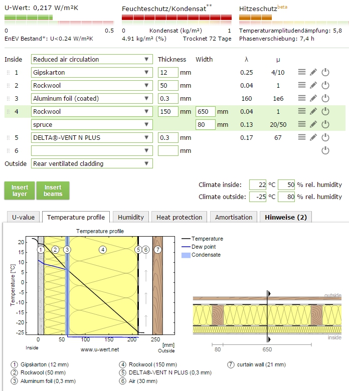

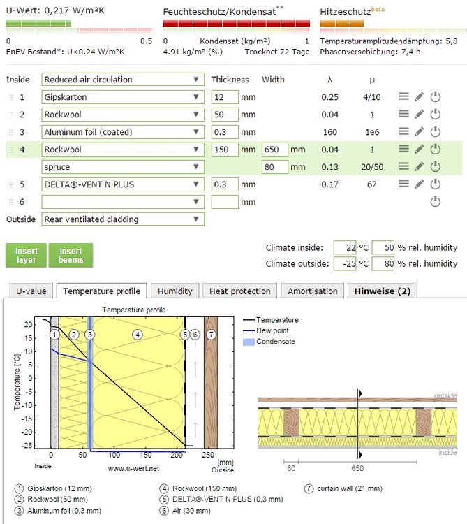

Если я правильно понял - автор видео предлагает внутренний слой утепления по пароизоляции. Если это так, то это плохой вариант. Поскольку на пароизоляции накопиться почти 2кг влаги на 1м2 в сильный мороз.
По вашей логике, без дополнительного утепления ещё больше влаги будет скапливаться на пароизоляции и при меньших морозах. Вообще, судя по схеме, которую вы показываете, вы не совсем до конца понимаете каркасный дом. Это не ваша проблема, конечно, но лучше не давать оценки опыту других, не понимая тему до конца. Как-то нелогично.
п.с. и где вы (ваш онлайн калькулятор) взял 2 литра воды на 1м2 стены? Посчитайте сколько на дом выходит)). Даже в парилках нет такой влажности

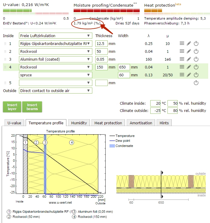

И где вы (ваш онлайн калькулятор) взял 2 литра воды на 1м2 стены? Посчитайте сколько на дом выходит)). Даже в парилках нет такой влажности
Это означает, что такая конструкция подвержена насыщению влагой до указанного уровня. Естественно если например не жить в доме, не принимать душ, не варить, не кипятить, загерметизировать все щели и вентиляцию, то и так сойдет. Но если все таки будет постоянный источник влаги в доме, то вся она будет накапливаться в гигроскопическом утеплителе. До уровня указанном в расчете может и не дойти если отсутствует какая либо вентиляция и дом герметичен. Но если взять воздухообмен в современном здании, даже самый минимальный, который используется в пассивных зданиях в размере 1.2м3 на 1м2. То в доме на 150 м2, воздухообмен в час составит 180м3 в час. При влажности 40% и температуре внутри 22гр в 1м3 воздуха содержиться 9.6 гр пара. То-есть в дом ежечасно поступает почти 1,7 кг влаги в час, 42 кг в сутки, которая при неправильном расположении паробарьера стремиться сконденсироваться в утеплителе.
Змінено користувачем Dmode
На самом деле вариант не плохой. Переносить часть утепления после пароизоляции это классический вариант достаточно широко используемый в скандинавии (в США намного реже, хотя ноги растут именно от них). Но есть нюанс! Соотношение теплового сопротивления утеплителей до ПИ и после ПИ имеет ограничение по климатическим данным.
Калькулятор выдал такой результат из-за того, что условия заданы нереальные (для нашего климата) - влажность в доме при -25С на улице никогда не будет 50% (в течении длительного времени), ну и мороз в -25С не держится у нас сутками. Максимум пару-тройку дней, а чаще всего когда сильный мороз ночью днем светит солнце и мороз намного меньший. Потому в программу нужно подставлять среднюю температуру за период в течении которого хочется оценить накопление влаги.
Даже в Alaska Building Guide рекомендуют подобное устройство стены, как один из вариантов, правда с соотношением утеплителей 1:4..1:5, и только для самых холодных мест пишут, что лучше не использовать дополнительный слой утепления после ПИ.
Dmode, вы уважаемый пользователь форума, и мне как-то не с руки объяснять вам некоторые простые вещи. постараюсь только конструктивно, -
1. заявленные вами 48 литров воды за сутки в дом не поступает никогда. ведь это глупость. считаю, писать такое излишне
2. С вентиляцией и герметичностью - абсолютно всё наоборот. Вентиляция и инфильтрация воздуха в зимнее время очень снижает уровень относительной влажности в доме. Вы почему-то думаете наоброт
3. следуя вашему расчёту в доме 150 м2 (прибл 450м3) в воздухе будет содержаться 4,5 кг водяного пара. откуда вы возьмёте по 2 кг конденсата на каждый метр наружных стен (прибл 180м2)из вашего расчёта? Вам нужно в воздухе не 4,5 кг пара (450*0,0096), а 360.... вы сами себе перечите практически на ДВА порядка. без комментариев
4. паробарьер расположен правильно. вы неправильно считаете в своей программке.
п.с. всегда удивляюсь настойчивости в отстаивании мнений, даже явно ошибочных. ведь есть же простая логика...
давайте вы сначала ЕЩЁ РАЗ, внимательно изучите вопрос, поймёте хотя бы где ошибки в вашем расчёте - мне действительно хочется, чтобы вы дошли до сути.

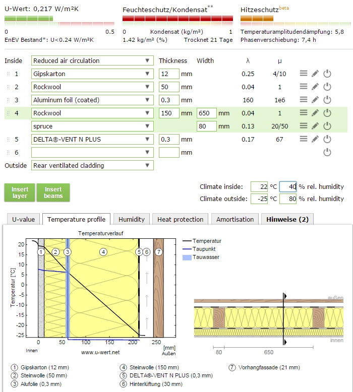

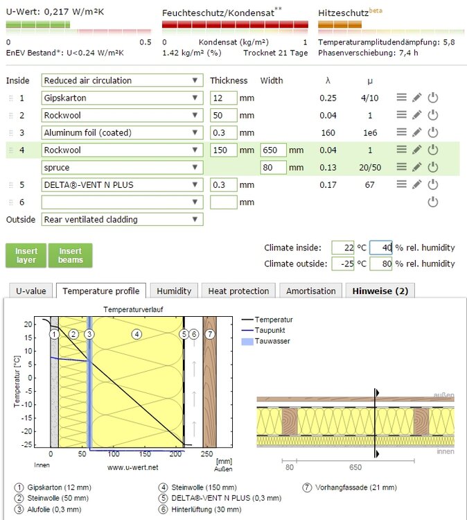

Согласен, если принять зимнюю влажность 30% то конденсации не будет. Но это не комфортная влажность. И с соотношением 3:1, собственник дома не сможет без последствий поднять при желании влажность до комфортного уровня, поскольку соберет ее в утеплителе. Может кому-то это не понадобиться никогда, а у меня в семье требуют зимой увлажнитель.
Не вижу аргументации, просто субъективная оценка.
Я утверждаю что при воздухообмене в 180м3 в час, в дом поступает с воздухом также и влага. С 9.6 гр/м3 я дал маху, поскольку это при плюсовой температуре, а при температуре -19 (ниже данных не нашел) в 1м3 воздуха содержиться 0.78гр воды при относительной влажности 80% (средняя влажность для Киева зимой 80-90%). Что составит 0.78гр*180м3/час*24часа=3.4кг влаги в сутки.
48 кг влаги в сутки в воздухе будет поступать при наружной температуре более +20.
Выше уже писал что это максимальный уровень влагонасыщения (если в доме будет поддерживаться относительная влажность 50%). Который при определенных условиях может и не быть достигнут.
Мощный аргумент. Может поделитесь что я не правильно считаю, инструмент то общедоступный www.u-wert.net.
да её и при 50% нет. просто вы все с ног на голову поставили, подняли бурю в стакане, а оказалось, что всё не так посчитали (я не про влажность, там есть куда более критичные упущения)
с такими программами надо быть очень осторожным, а при расчёте точки конденсации для наружных стен каркасного дома ещё знать саму технологичную часть строительства и что происходит в стене при эксплуатации (что влияет на образование, в каких местах, что исключает и т.д.).
вам удачи и максимальной объективности!

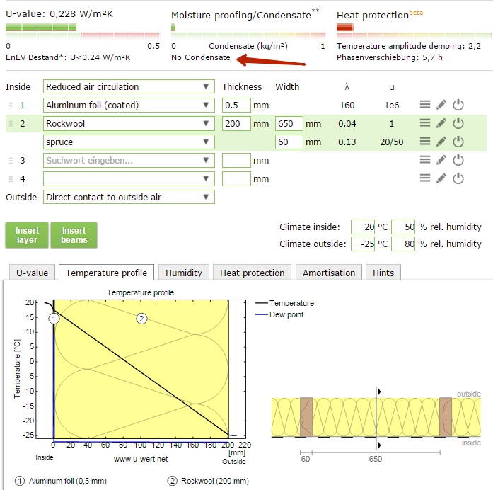

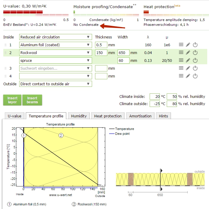

С этим разобрался тоже. Немцы указывают этой величине в гк/м2 конденсата - количество влаги которое может накопиться в течении 90 дней.
Während der winterlichen Tauperiode von 90 Tagen fallen in diesem Bauteil insgesamt ХХХ kg Tauwasser pro Quadratmeter an.
Следовательно чтобы узнать возможное суточное накопление при заданной температуре, к-во конденсата указанное калькулятором нужно разделить на 90. Предлагаемая Вами конструкция с внутренним утеплением после паробарьера, в минусовые пики собирает конденсат в утеплителе при внутренней влажности от 37%. При 40% это 1.42kg/m² / 90дней = 15гр/сутки/м2, при 50% это 4.48 kg/m² / 90дней = 50гр/сутки/м2. Может это и не критические величины, но правильной данную конструкцию я бы не назвал.
