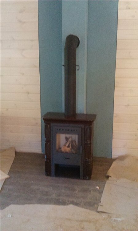

Таня, подскажите пожалуйста - дымоход от печьки до Шиделя Это однослойный дымоход (чугун) или как?
[ATTACH]459221[/ATTACH]
Вот тут Дима-Дымоход писал, в "Скандинавской сказке" такое же все - www.stroimdom.com.ua/forum/showpost.php?p=3329782&postcount=245
