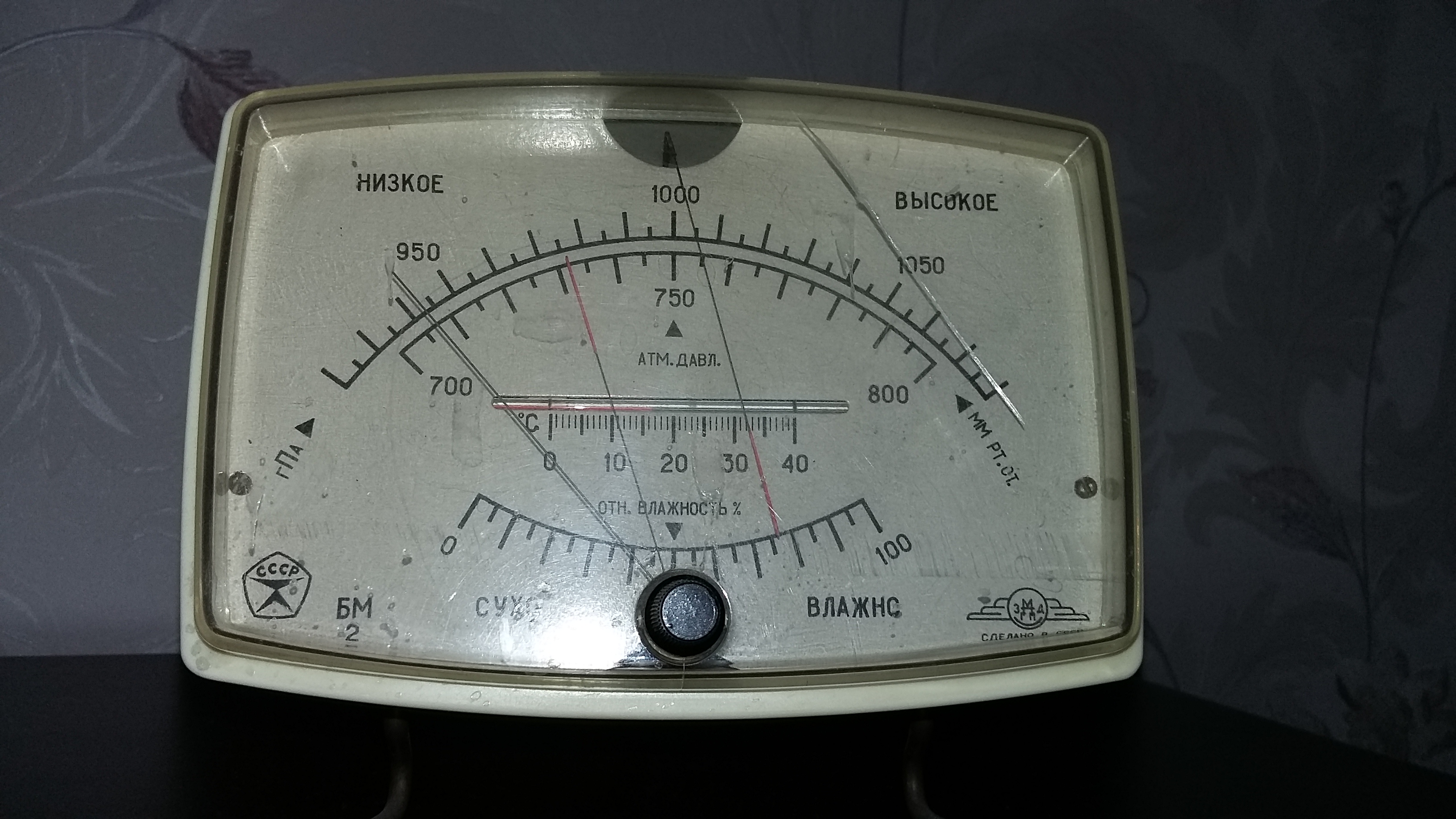

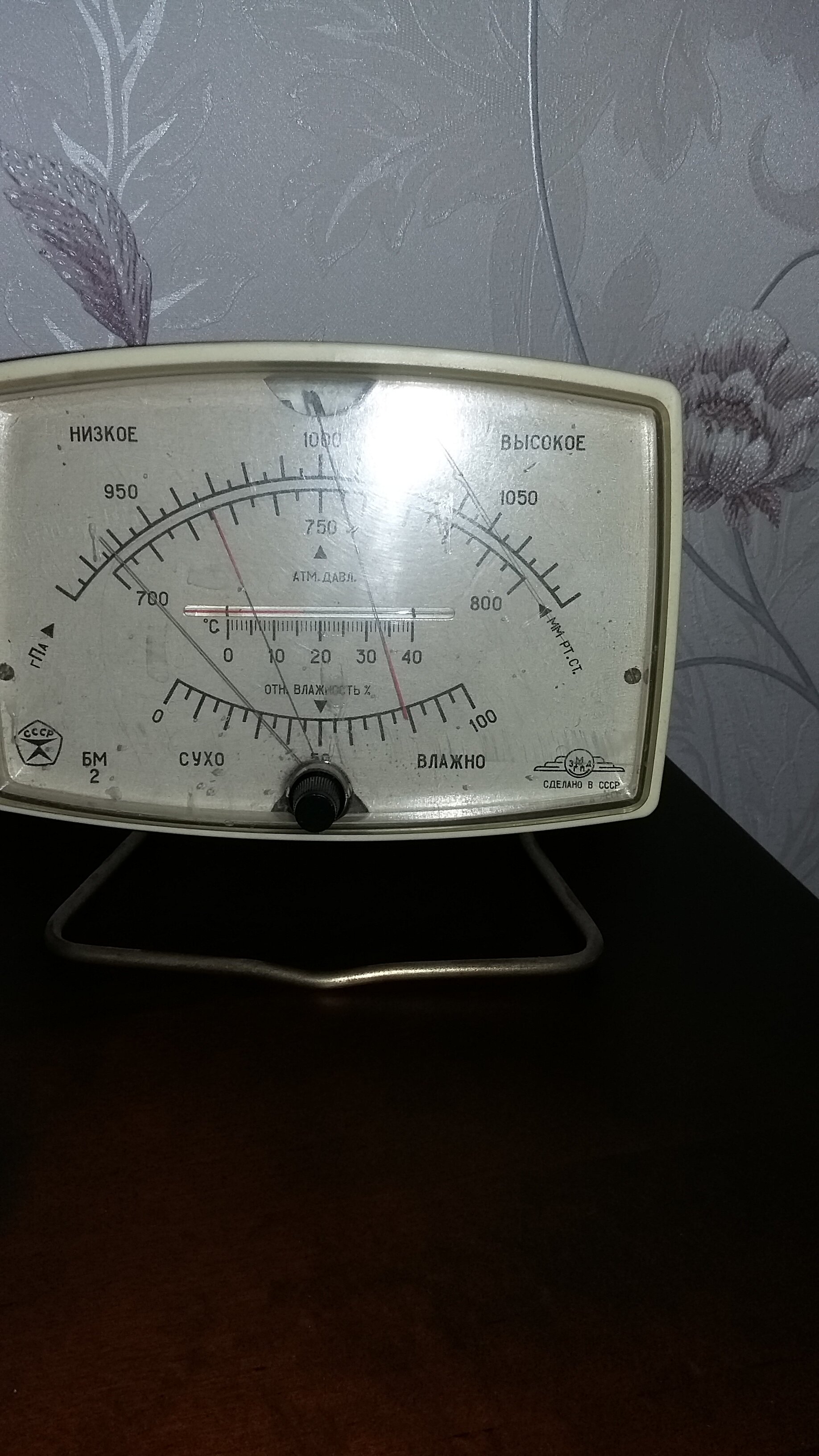

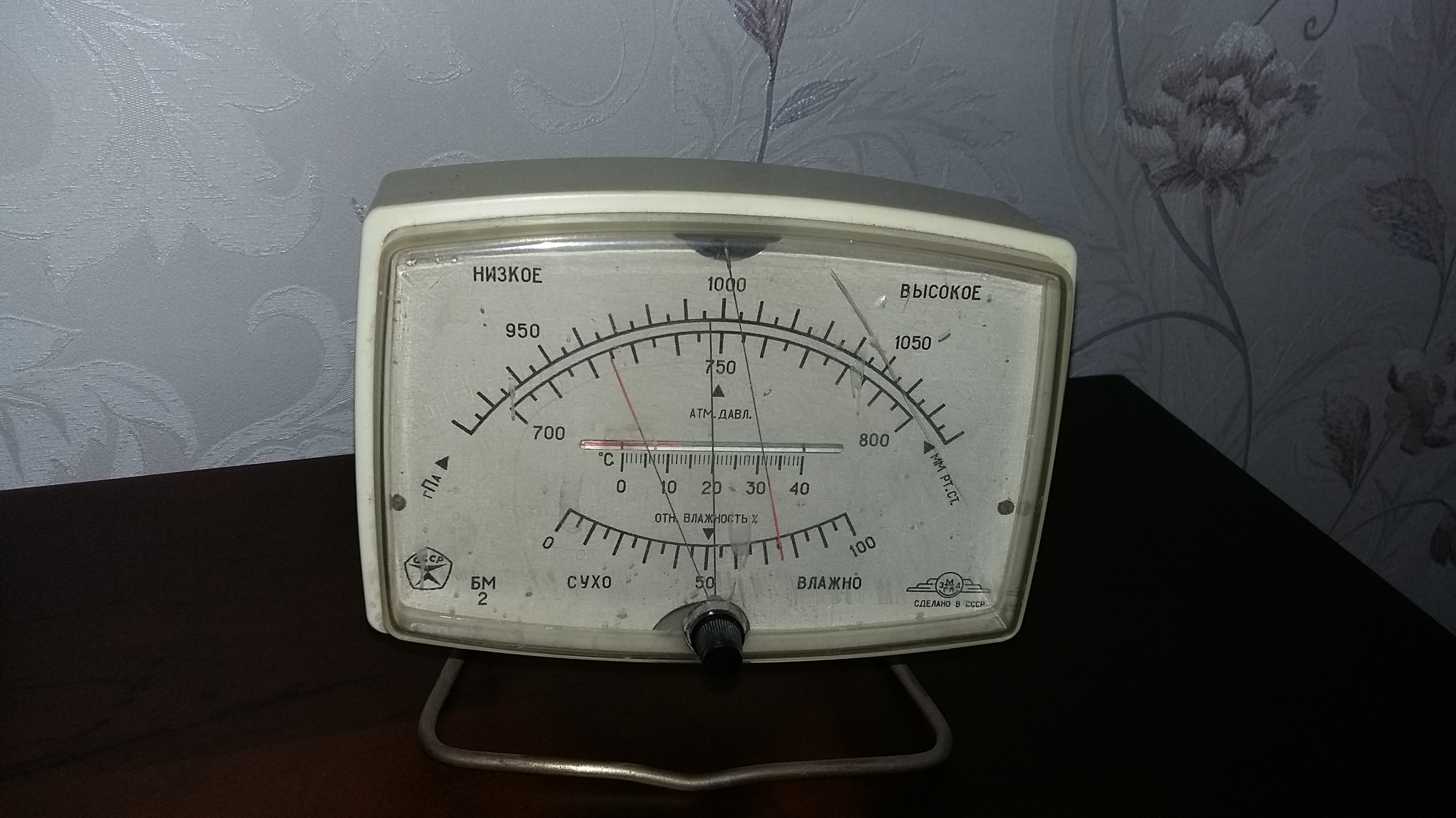

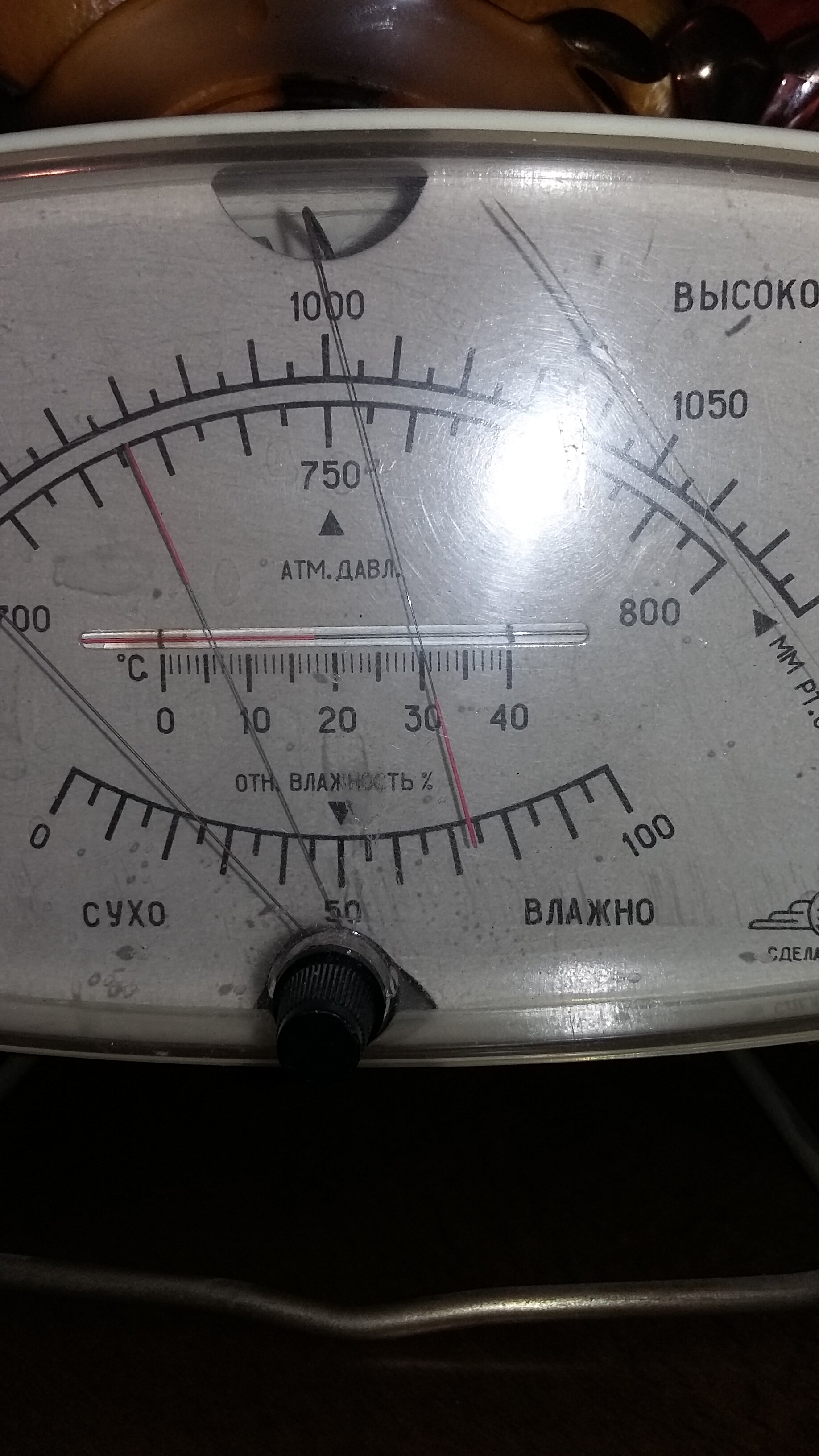

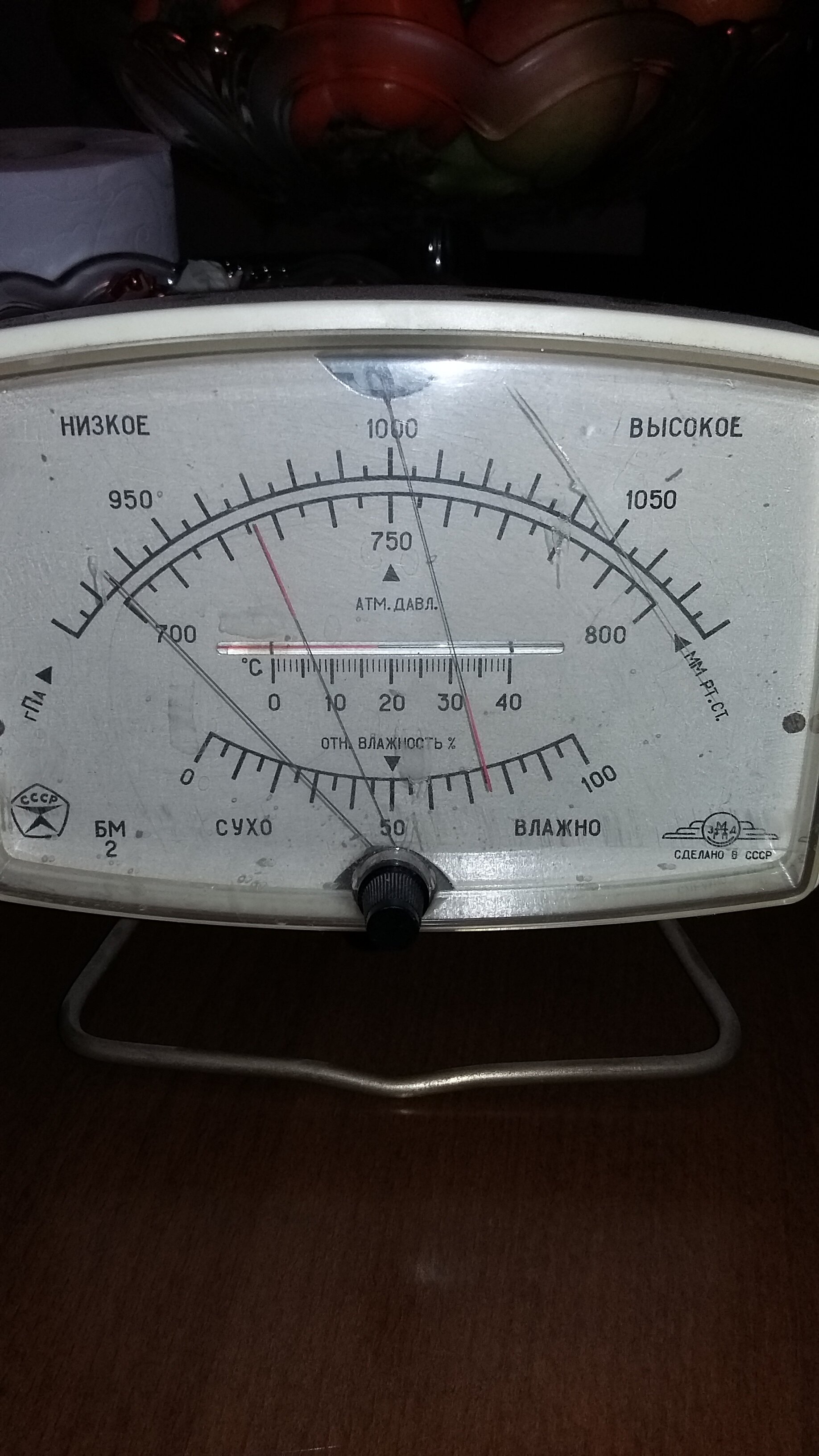

А у меня наоборот, осенью-зимой в доме влажность - повышается.
Как меряете, если топите, то такого в принципе не должно быть...
Змінено користувачем jack-zp
Это зависит от дельты температур снаружи и внутри. В низкотемпературных системах отопления часто и густо возникает эта проблема - при низкой дельте в доме ощущение холода, а на термометре 21 град :D
Корректируется кривыми отопления - мне в межсезонье приходится увеличивать температуру подачи выше расчетной, чтобы избавиться от излишней влажности.
Это показания, после залпового проветривания.Потом ещё выложу фото при других режимах.
п.с. не, ну расход газа, как у автора темы может быть а то шо у меня влажность зимой больше- не может, это не справедливо.:D
И главное,данные условия комфортны для нас.
может попробовать измерить другим прибором, без увлажнителя таких показаний достигнуть невозможно
Все возможно.
www.stroimdom.com.ua/forum/showpost.php?p=3720080&postcount=1044
www.stroimdom.com.ua/forum/showpost.php?p=3720116&postcount=1046
Зависит от уровня герметичности здания, и наличия/отсутствия вентиляции. В квартире у меня тоже выше 30% не поднималось, в доме по другому.
Почему бы и нет, высылайте!
