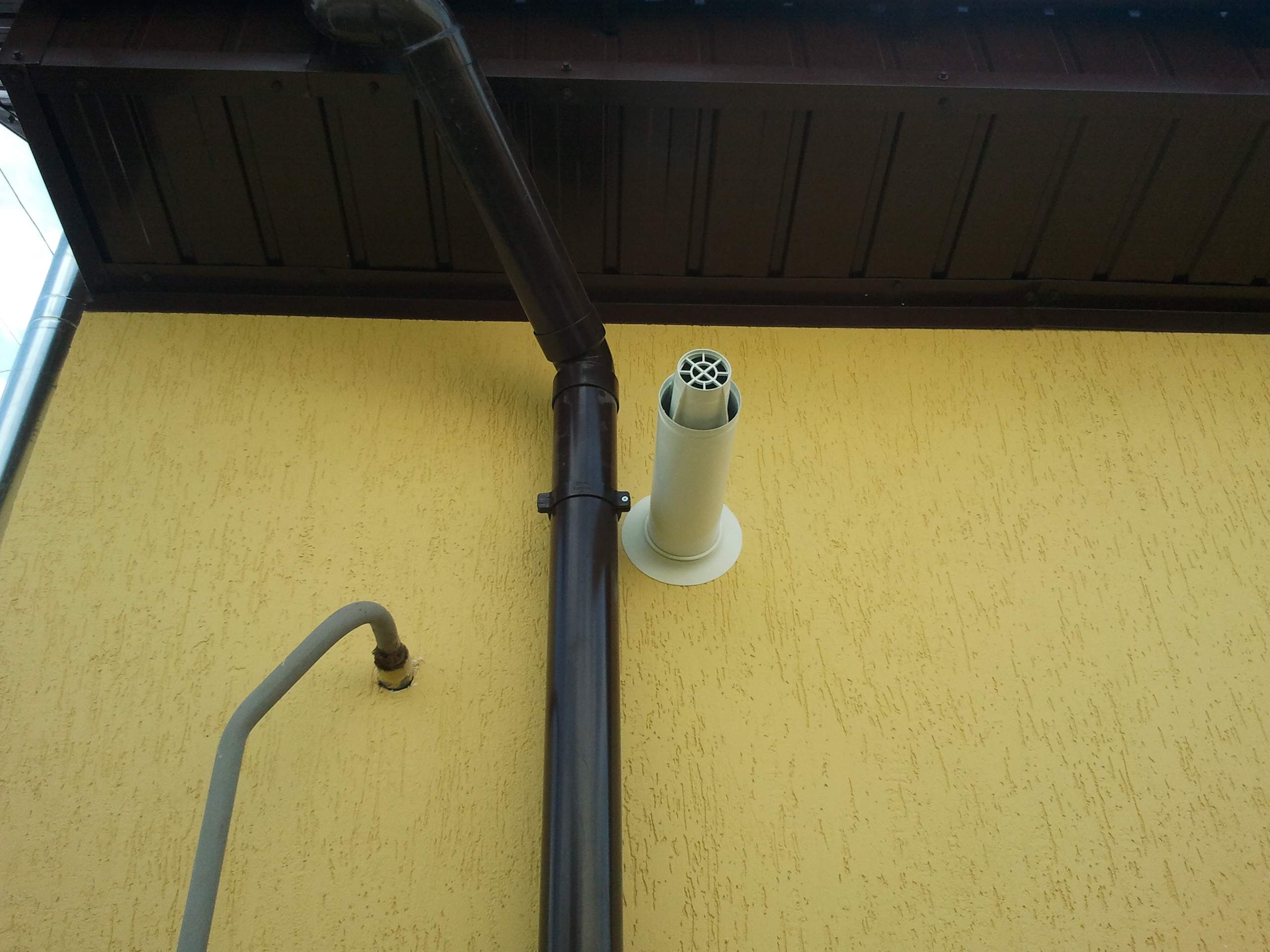

В большинстве случаев для турбированных котлов используют коаксиальную трубу, через которую происходит и забор воздуха с улицы, и выхлоп продуктов горения на улицу.
У Вас коаксиальная труба?
Похоже на то:
у POLLA не корректируется (в виду куцости автоматики), он это пытается проделать руками, отсюда его непонимание ваших объяснений.
С этого момента подробней, пожалуйста.
