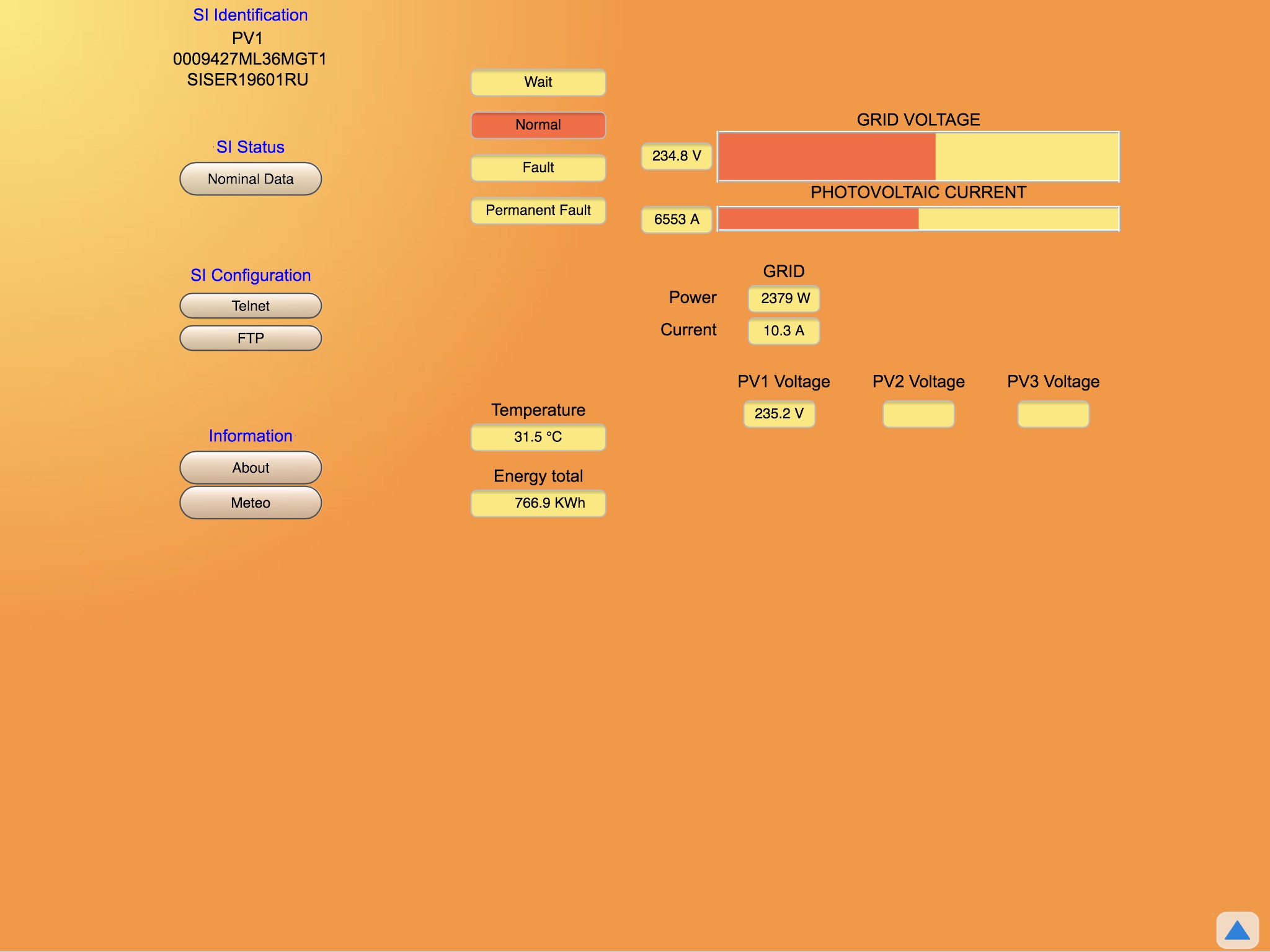

1е- на батарейный инвертор МАП Син включено 1600Вт солнца Квазар монокристал, через ETracer. В холодную солнечную погоду видел 1950Вт выработки, сам в шоке, до этого был более простой контроллер и такогоо я на нем не видел. АКБ там щас 8шт по 180А/час АГМ (б/у) + 4шт паршивеньких тяговых жидкостных с погрузчика.
2е- на сетевом инверторе 2кВт, полем в 2кВт. на квазароских поликристал, эта штука работает по выходу батарейного инвертора и подчиняется ему, и даже АКБ заряжает через батарейный инвретор.
И вот всем этим управляет сварганеный на скорую руку контроллер на Атмеге, он меряет выработку на батарейном, аккумуляторах, и когда там условия нормальной стабильной выработки то отключает сеть. А еще когда напряжение на АКБ повысилось до уст.уровня включает тэн в бойлере и греет воду. Хотя вода в бойлере к тому времени уже 60гр. там жеж солнечный коллектор на 6кВт ее уже нагрел.
Такая закрученная конструкция потому что не могу пока сделать зеленый тариф, не хватает выделенной мощности.

Подтверждаю.., при пік мощности моих панелей 2 кВт сетевой инвертор (номинал 3100) в некоторые моменты выдавал больше 2300 Вт..
