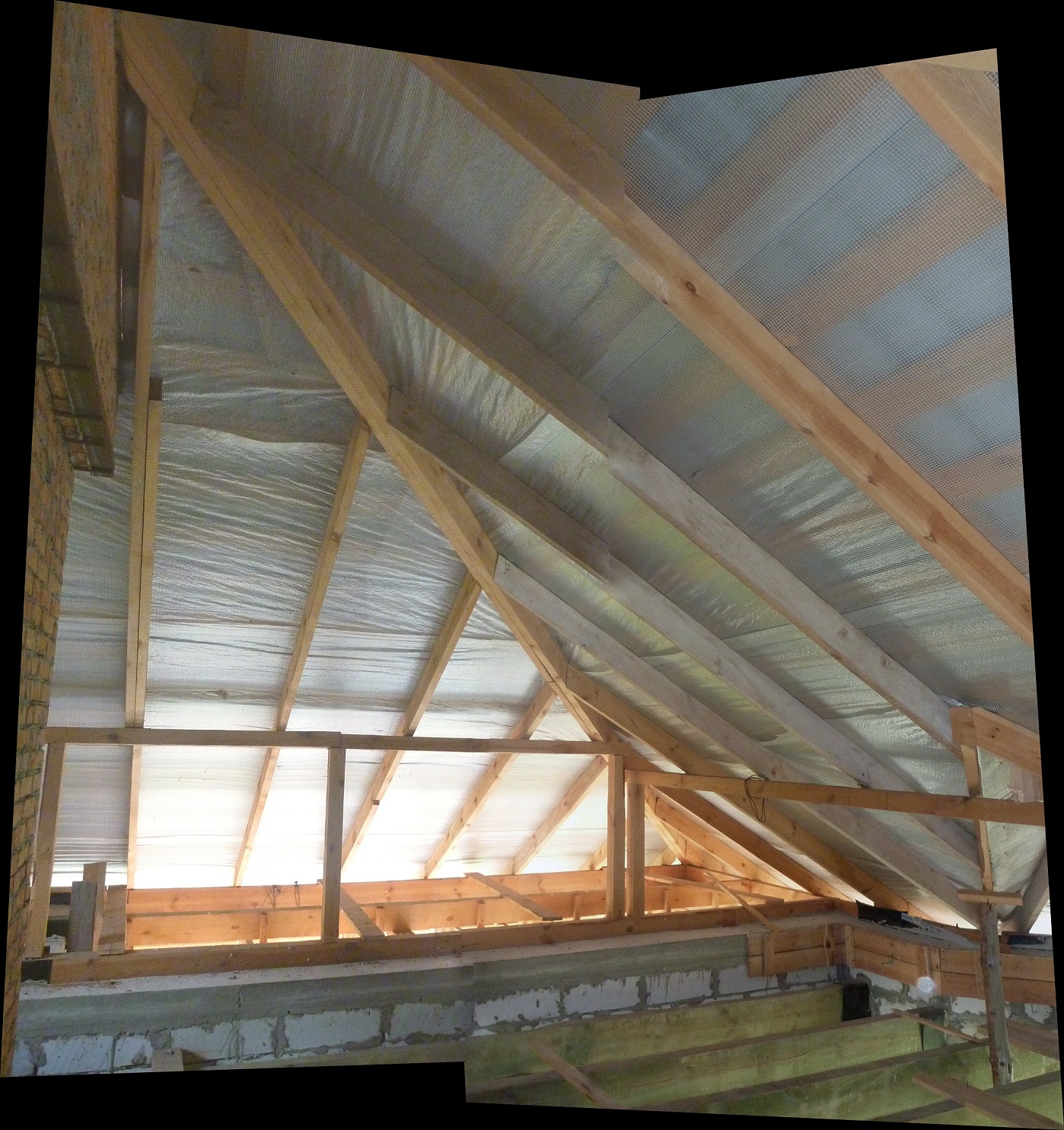

Шкафа как такового не будет. Будет только монтажная панель (по Вашему основа). Панель будет крепиться к "столу", который поддерживает стропила крыши. На фото видно этот "стол".
Дерево, пленки кругом... Не дай Б.. КЗ...
Я бы все таки подумал насчет железного шкафа. Пусть из черного металла просто покрашенного.
Да че КЗ. А греется то оно все как, там и так парилка под крышей а еще и собственный нагрев контроллера и аккумуляторов.:oops:

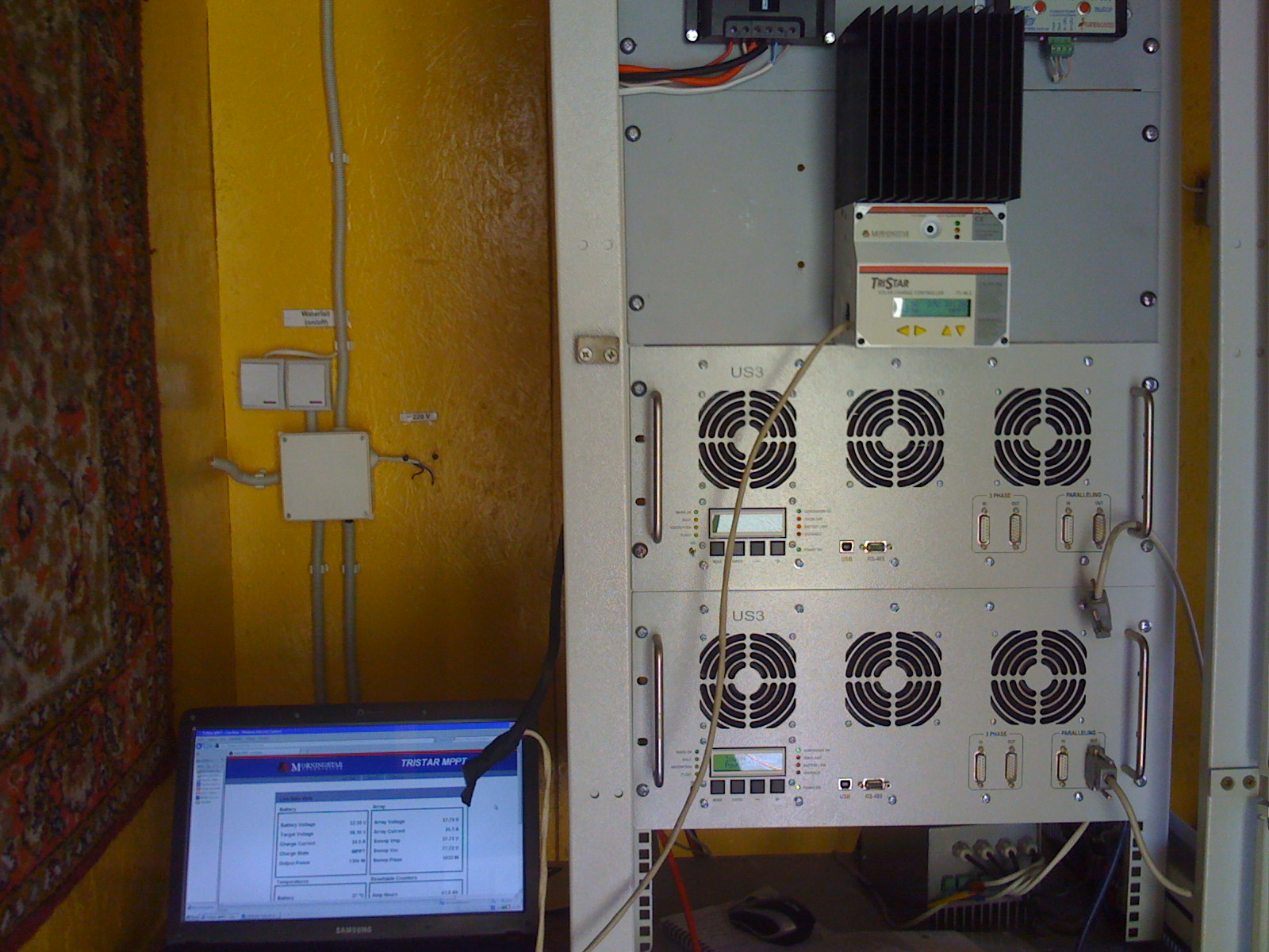

У меня отдельная комнатуха 1,5х2м, обшита утеплителем и оцинковкой изнутри, вот также под крышей, и температура там - контроллер 60гр. акб 30гр. и вентилятор постоянно молотит. Вот даже сейчас пасмурно, а батареи 28гр. контроллер 42гр. А выработка всего 35%.

Про безопасность я думал долго и со всех возможных сторон.
1. АКБ хоть и герметичные и необслуживаемые, но слегка воняют. Поэтому в жилых помещениях я их ставить не хочу (в том числе и в гараже). А под крышей пускай выделяют водород - он сразу уйдет в атмосферу.
2. Длина проводов (а значит и потери) от фотопанелей до контроллеров при таком решении (под крышей) будет минимальной.
3. В шкафу будет затруднена вентиляция. Поэтому только открытая монтажная панель.
4. Монтажная панель будет таких размеров, чтобы удовлетворить требования к установке оборудования Xantrex - по 15 см сверху и сбоку от оборудования на монтажной панели будет пустым. Т.е. в случае КЗ (ттт) зазор в 15 см на монтажной панели не даст гореть еще чему-то. Кстати по этой причине не хочу ставить крашеную панель. Краска может гореть и передать огонь дальше на другие конструкции.
5. Крыша у меня утеплена. Фото старое, сделано еще до этапа утепления. Поэтому особой жары нет. Хотя по сравнению с первым этажом градусов на 5 жарче.

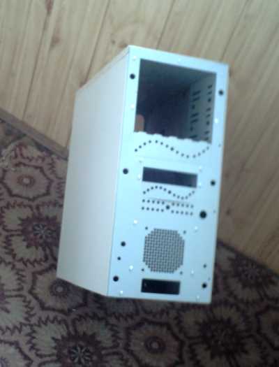

Такая хрень не подойдёт?
Такой хрени у меня у самого как грязи. И даже бОльших размеров. Не не подойдет.
Длинна проводов при 130В не критична ( у Вас же не 200-500м).
Повесьте обычный термометр и посмотрите температуру по крышей.
если выше 30 АБК погибнут быстро.
Желательно 18-23 градуса.

Хочу соорудить что-то типа такого
Это уже по "взрослому" :flag1:

Но будет явно выше 23 градусов при температуре снаружи 30+. Надеюсь на вилку 24-28.
:D
Если металлочерепица, то будет явно выше 30 градусов при температуре снаружи 30+
