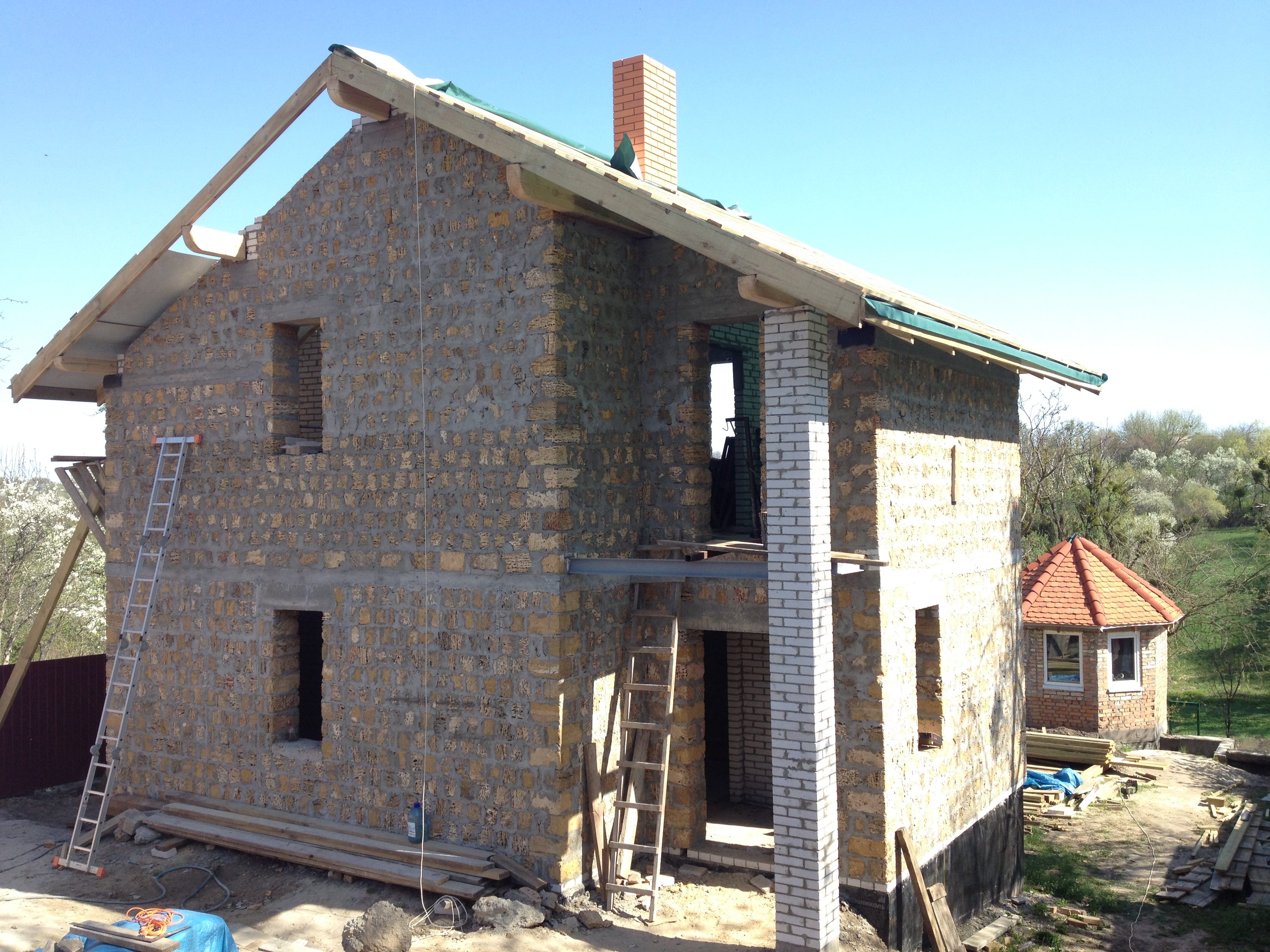

Вот такой вот вентканал получился. Еще грибок будет в цвет крыши.
Как по мне, то намного лучше чем три пластиковые трубы.
Кста, как правильно сделать примыкание мембраны к кирпичу? приклеить его скотчем? напустить на кирпич и прижать планкой примыкания?
Напустить, приклеить, потом прижать планкой примыкания.
