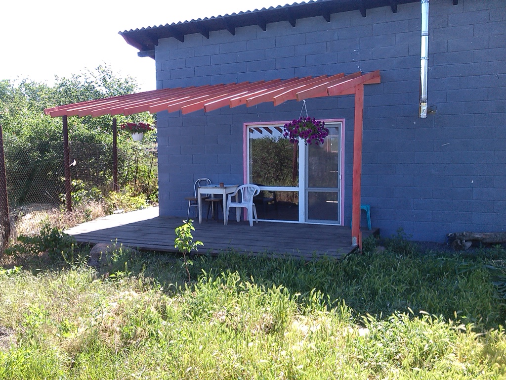

Татьяна5 Опубліковано: 4 жовтня 2015 Автор Поділитись Опубліковано: 4 жовтня 2015 Ближе к концу строек медленно и уверенно заканчиваются силы :D. По нашим пирожкам - усиленно занимаемся тротуарной плиткой и грунтовыми работами. На "скандинавском" красном доме доложили парковку на 2 авто и дорожку к дому от калитки На газоблочном доме с перголой - повесили светильники, доделываем парковку на 2 авто и дорожку. По наружке тут осталось доделать деревянные оконные отливы и входные пороги Добавлено через 8 минут На первой "Черепашке" так же сделана парковка и дорожки о террасе - сделано мощение и оставлены "тумбы"-закладные (писала ранее, на 1,2 метра глубиною), захочет будущий владелец перголу - крепится в бетон и армопояс - и будет пергола, захочет крытую террасу - те же действия. А я пока расставлю в "тумбы" цветы 8 Посилання на коментар Поділитися на інших сайтах More sharing options...

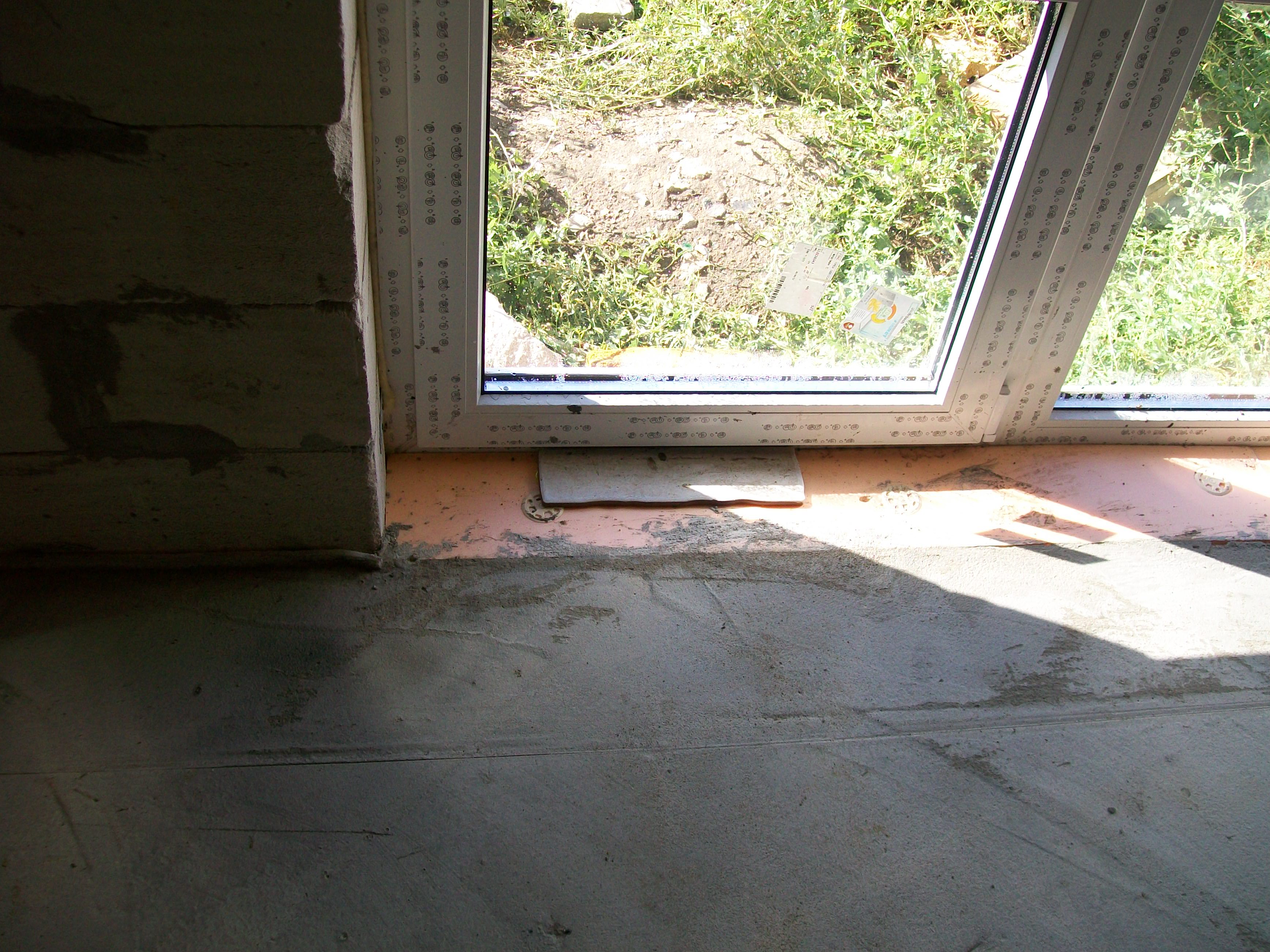

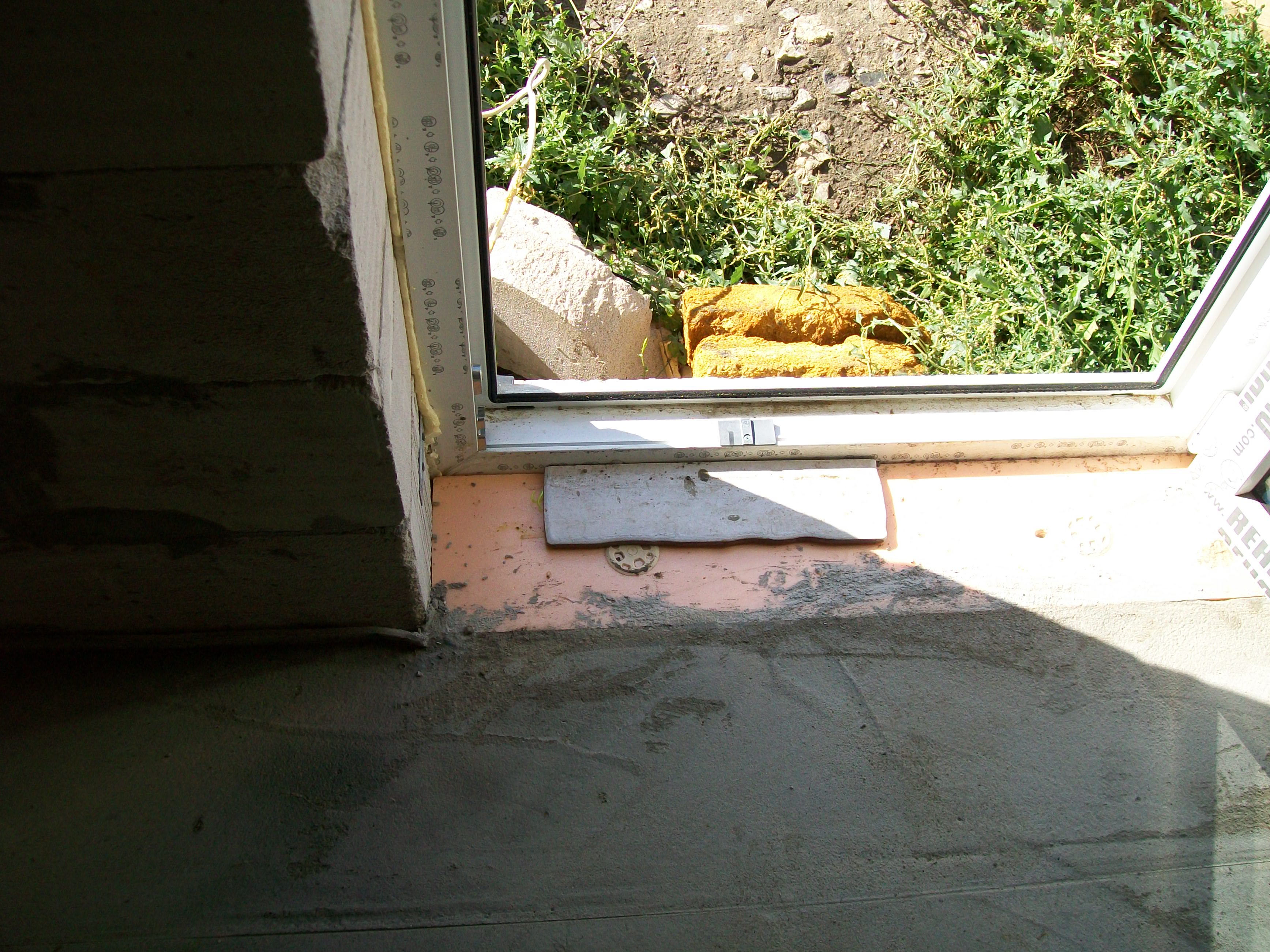

AНДРЮША Опубліковано: 4 жовтня 2015 Поділитись Опубліковано: 4 жовтня 2015 Входная дверь выше крыльца. Будет такой высокий порог? 1 Посилання на коментар Поділитися на інших сайтах More sharing options...
Татьяна5 Опубліковано: 4 жовтня 2015 Автор Поділитись Опубліковано: 4 жовтня 2015 Входная дверь выше крыльца. Будет такой высокий порог? всегда внешние двери и двери террас делаю выше ноля внешних полов на 7-10 см - зимою оч удобно там ступенька есть Посилання на коментар Поділитися на інших сайтах More sharing options...
bambino Опубліковано: 4 жовтня 2015 Поділитись Опубліковано: 4 жовтня 2015 всегда внешние двери и двери террас делаю выше ноля внешних полов на 7-10 см - зимою оч удобно там ступенька есть А какие двери используете на террасах? И как с порожком от профиля дверной рамы? Переступать и не искать себе приключений? Посилання на коментар Поділитися на інших сайтах More sharing options...
Татьяна5 Опубліковано: 4 жовтня 2015 Автор Поділитись Опубліковано: 4 жовтня 2015 А какие двери используете на террасах? И как с порожком от профиля дверной рамы? Переступать и не искать себе приключений? А нет у меня профилей рамы нижних - беру все двери с алюминиевыми порогами Посилання на коментар Поділитися на інших сайтах More sharing options...
bambino Опубліковано: 4 жовтня 2015 Поділитись Опубліковано: 4 жовтня 2015 А нет у меня профилей рамы нижних - беру все двери с алюминиевыми порогами а можно фото? И как правильно называются именно те, что пользуете. поищу описание. Посилання на коментар Поділитися на інших сайтах More sharing options...
Татьяна5 Опубліковано: 4 жовтня 2015 Автор Поділитись Опубліковано: 4 жовтня 2015 а можно фото? И как правильно называются именно те, что пользуете. поищу описание. так, что бы прям фото - вряд ли, а вот что бы понять что это - см на фото в открытых проемах называется - алюминиевый порог , делают любые оконщики. Он 2 см высотою - как раз для подхода плитки из помещения заподлецо + внешней отделки 10 Посилання на коментар Поділитися на інших сайтах More sharing options...
AНДРЮША Опубліковано: 4 жовтня 2015 Поділитись Опубліковано: 4 жовтня 2015 Ступенька какая-то опасная, да и красивши если пол террасы идет как продолжение внутреннего помещения (как для меня). Хотя это дело вкуса. Посилання на коментар Поділитися на інших сайтах More sharing options...
Татьяна5 Опубліковано: 4 жовтня 2015 Автор Поділитись Опубліковано: 4 жовтня 2015 Ступенька какая-то опасная, в чем опасная? не более опасная, чем торчащий металлопластиковый порог (если без алюминия), который к тому же через пару лет всегда обгрызан и поломан от переступания ногами да и красивши если пол террасы идет как продолжение внутреннего помещения (как для меня). Хотя это дело вкуса. дело вкуса Посилання на коментар Поділитися на інших сайтах More sharing options...
AНДРЮША Опубліковано: 4 жовтня 2015 Поділитись Опубліковано: 4 жовтня 2015 в чем опасная? не более опасная, чем торчащий металлопластиковый порог (если без алюминия), который к тому же через пару лет всегда обгрызан и поломан от переступания ногами Порог так же можно спрятать подняв стяжку. Я на высоту профиля клеил ЭППС, что бы снизу холод не проходил и соответственно стяжку делал вровень, оставляя место на плитку. Но это не столь важно, можно делать и беспороговую ( у меня кстати такая входная) и с порогом одинаково красиво. Меня больше интересует почему вы не поднимаете террасу и крыльцо на уровень двери. Ступенька вроде небольшая, но для маленьких, стареньких и пьяненьких может быть весьма не кстати. 1 Посилання на коментар Поділитися на інших сайтах More sharing options...
Татьяна5 Опубліковано: 4 жовтня 2015 Автор Поділитись Опубліковано: 4 жовтня 2015 всегда внешние двери и двери террас делаю выше ноля внешних полов на 7-10 см - зимою оч удобно Меня больше интересует почему вы не поднимаете террасу и крыльцо на уровень двери. зима, осадки и тп, я действительно ни в одном доме не делала вровень Посилання на коментар Поділитися на інших сайтах More sharing options...
