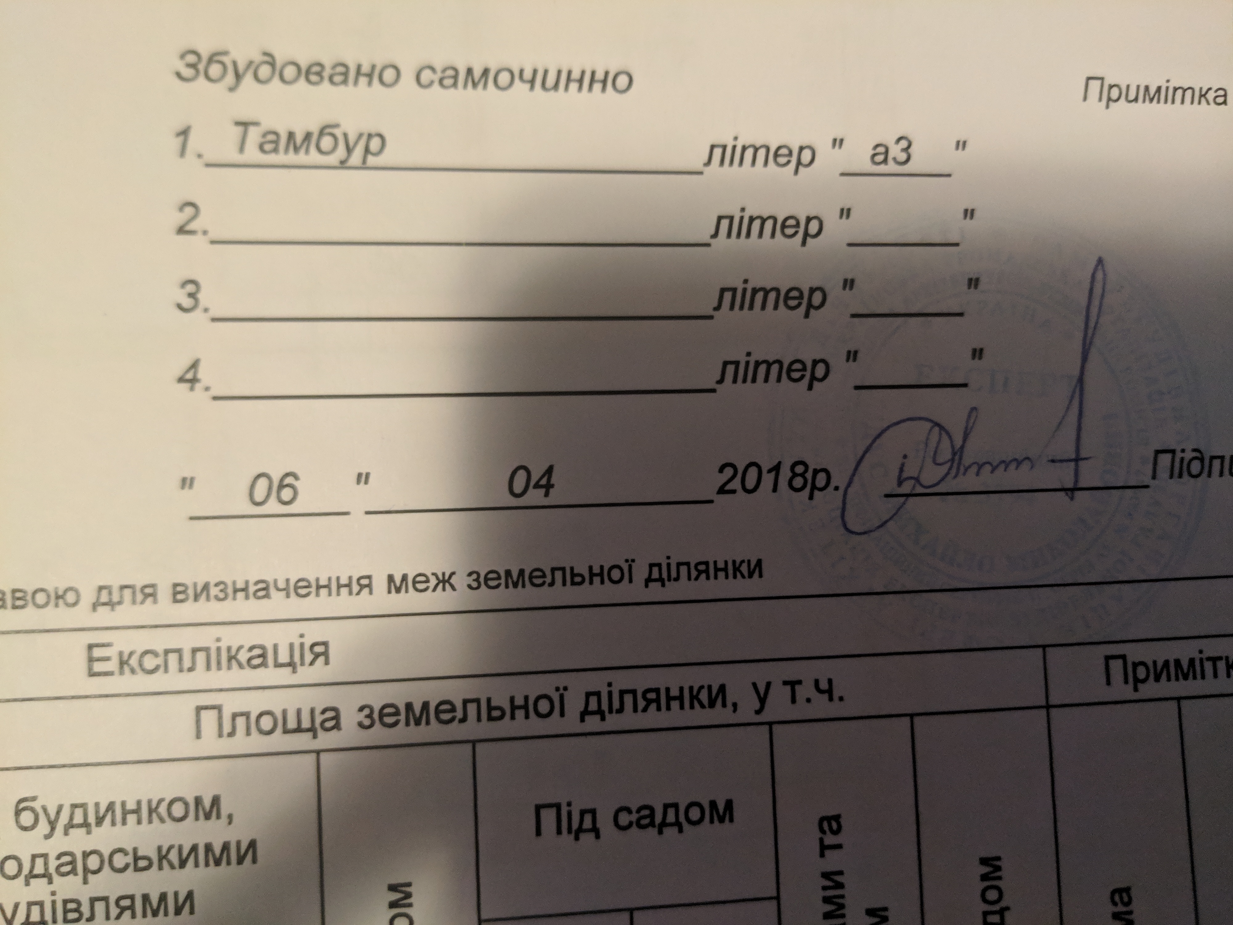

Вот например пристроил чел комнату. Решил все продать. Пошел, сделал техпаспорт, самоволку ему не написали согласно новым правилам..
Человек купил дом 100м2, пристроил комнату 15м2...в новом техпаспорте будет 115м2 :)

Эта инструкция написана с целью улучшить жизнь частным БТИ, у которых нет архивов, соответственно и выявлять самовольное строительство им сложнее, когда оно не такое явное.
Наше местное коммунальное БТИ ставит штамп, но не "САМОЧИННО ПОБУДОВАНО", а "НЕ ПРИНЯТО В ЕКСПЛУАТАЦИЮ" и в графе "примітка" в экспликации дописывает эту же фразу и выносит в эту графу площади, которые нужно принять.

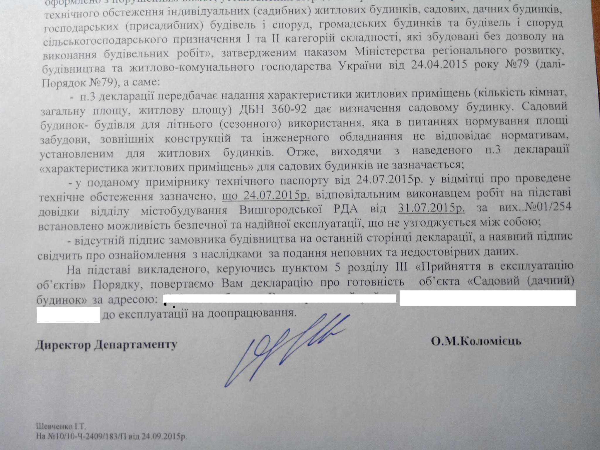

Добрый день,вернули декларацию ,подскажите ,нам написали ,в пункте характеристика жилых помещений неверно указана информация щодо площi вбудованих або прибудованих примiщень.Какую площадь надо указывать ,дом садовый в Киеве,мы указали общую площадь дома ,до этого указывали площадь прибудови ,тоже неверно.
Указывайте как прописано в Техпаспорте (БТИ).
Для садового дома мы указывали количество комнат и общую площадь.
Жилую НЕ указывали, её не было и в ТП.
А Вы заполняли строчку "площа вбудованих або прибудованих примiщень"?
Вообще то, согласно ДБН и инструкции БТИ Садовий будинок - будинок для літнього (сезонного) використання, в якому відсутня житлова площа, а є основна та допоміжна, т.е. пункт про Характеристику житлових приміщень можно вообще не заполнять (что и писали раньше в отказах)
