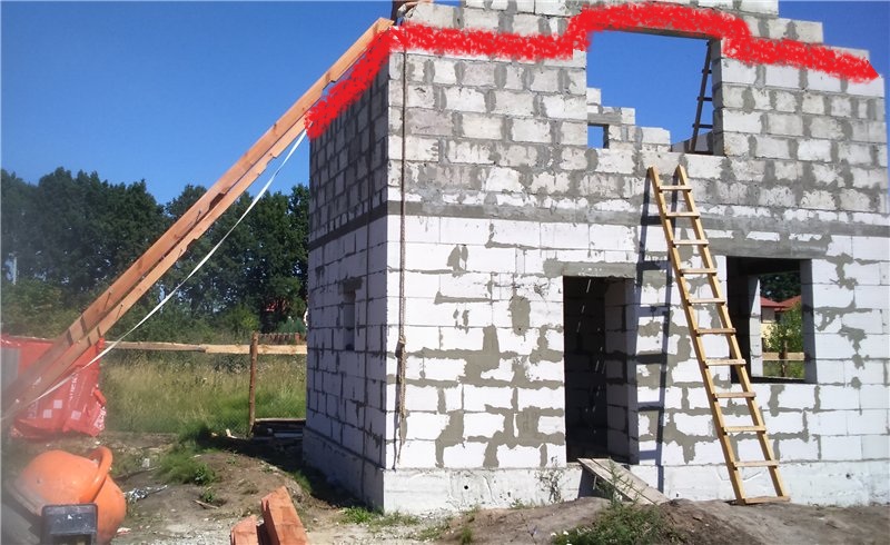

Я бы не рискнул делать кровлю на газоблоке без кругового армопояса на топовой части здания :) ......... уж очень многие уже на этом обожглись.........

Правильно выше подметили. А Вы вот возражаете не правильно :)
Армировка это одно, а армопояс соооовсем другое.
У нас уже было 2 случая "потери крыши". 1-е решили сэкономить и положили вместо армопояса кругового 40-ю доску. Вместе с доской после хорошего ветра снесло эту крышу....
2-й случай похож на Ваш. Никакого армопояса. Только люди не шпильку забивали, а арматуру. Опять же после хорошего ветра крыша мимо того, что сьехала, так и хорошо повредила последние ряды кладки.
Очень повезло обоим только в том, что оба случая случились на этапе - дом без отделки...
Потратьте лучше 2-е недели времени (а не 28 дней как положено для набирания прочности бетона) но залейте армопояс, а в него "зацементируйте" шпильки.

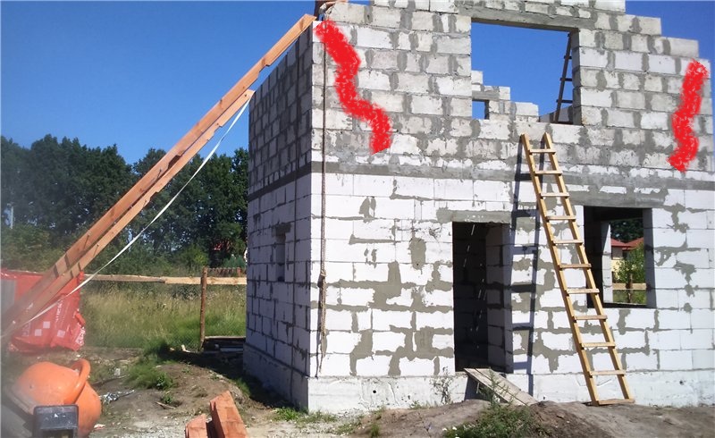

простите за строительную неопытность) не могу понять а гдеже там делать армопояс наверху? по косой или частично по стенам только? или как?
по всему периметру, в том числе по косой
Добавлено через 50 минут
вот вроде наглядно понятно будет:
Я бы делал так......
пока нет кровли такая переделка несложная......а вот потом это обычно плохо заканчиваеться. И становиться головной болью как сделать............. Рекоменую ТС не пренебрегать а поискать на форуме и в интернете последствия отсутствия армопояса.......таковых очень и очень много.
Если ничего не сделать то вот в этих местах будет вам счастье........и головная боль

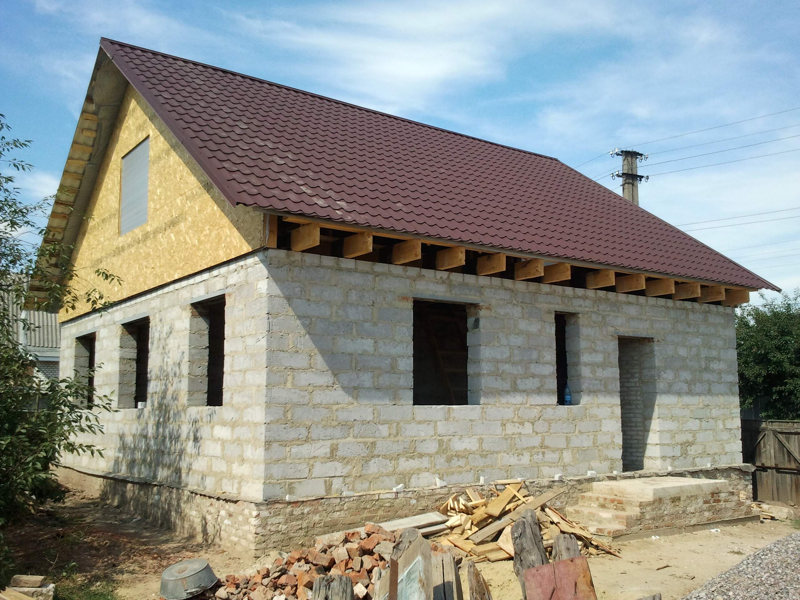

крыша:
мауэрлаты 4шт 0.2x0.2x5.3м около 0.5т
стропила 20шт 0.08х0.15х5м около 1т
обрешетку, контробрешетку можно не считать.
osb 18 листов х25кг = 450кг
подстилочный ковер около 120кг
черепица 12.5кг/м, около 750кг
+пару десятков кг. гвоздей, шурупов, дополнительных конструкций и тд
итого около 3х тонн ++
+конструкция крыши, сама по себе имеет жесткую конструкцию (если ее сорвет, то она так и полетит не меняя формы))).
если бы в местности где я строюсь, во время сильного ветра, летали дачные контейнеры, примерно на такой же высоте как птицы перед дождем, тогда б я беспокоился, а в моем случае, достаточно того, что уже сделано, а когда дойду до утепления, лиш по причине, что меня запараноили, анкера в стену, и завяжу со стропильной частью))).
п.с. я больше половины жизни прожил в часном секторе (не в коттеджном городке), в метности где все дома построены десятилетия тому назад, я видел десятки строек, за время жизни в моем доме (20 лет), 90% моих соседей перестраивалось, кто то покупал старые ветхие дома (как мы их называем мазанки, их уже не осталось))), лампичат их, чтоб все по красоте, и на продажу. Армопояс под крышу делали только на домах которые вот вот развалятся, да и лично я, под наклоном армопояс не видел, и ни одну крышу, которуют сорвало ветром, за всю мою жизнь я не видел. А если разобраться, то тут важен вес, который будет удерживать крышу, создавая противовес силе ветра, из покон веков это решалось просто закладкой вязальной проволоки за 3-4 ряда кирпича, в последствии просто привязывались мауэрлаты.
там в каждом ряде блока, заложена 8ая арматура в 2 прута, поэтому подобное крайне, даже мега маловероятно.

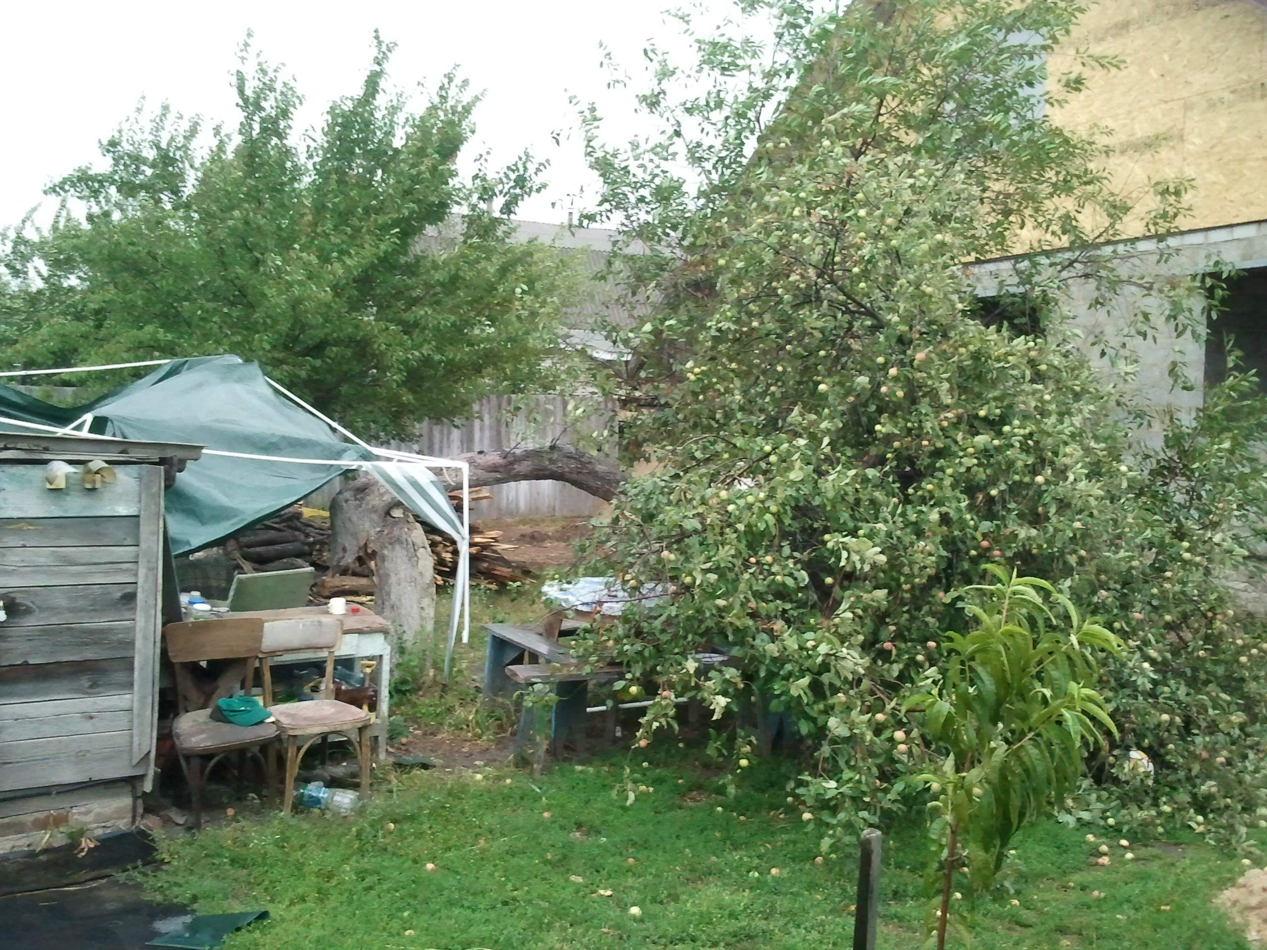

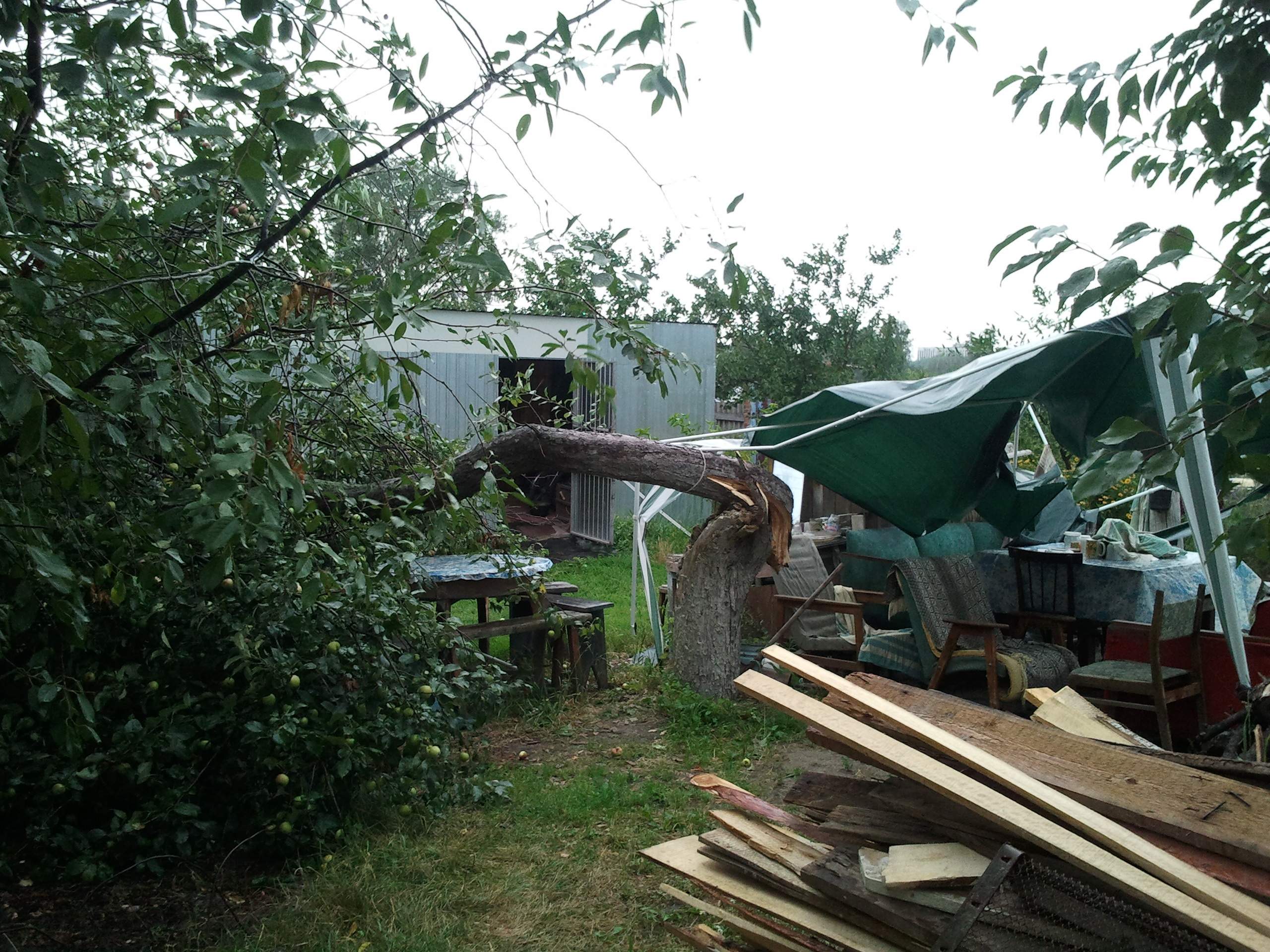

Ужс. Интересно, как у меня крыша не улетела? Сломало яблоню, разорвало в клочья навес, у соседа оборвало провода, а крыша на месте. Без армпояса.
