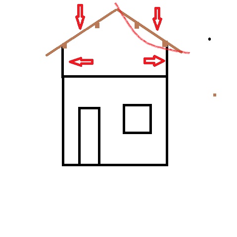

ПС На что опираются промежуточные прогоны, и каково их сечение и рабочая длина?

У вас кровля имеет огромный балласт в виде целого мансардного этажа ;)
Система абсолютно безраспорная для аттиковых стен. И нет сосредоточенных точечных нагрузок на кладку от доброй шестой части всей кровли со всеми нагрузками (да, да - со снегом).
Как я это понимаю но сказать немогу ))))))):) Изобразил......
Если ничего не сделать то вот в этих местах будет вам счастье........и головная боль
[ATTACH]453218[/ATTACH]
Вот тут - не факт :)
В данном случае, пока не видно реального исполнения всех узлов и законченную конструкцию стропильной системы. Может там затяжки планируются.. А может нижний узел имеет достаточную степень свободы, чтобы не передавать распор (если он запланирован).
Я больше вангую трещины под промежуточными прогонами, если конечно не было принято соответствующих мер в месте их опирания. :)
[ATTACH]453392[/ATTACH]
Судя по тем немногим фотографиям, которые есть в теме о кровле, узлы планируются не шарнирные. Там вроде как ползун на прогонах. Все будет зависеть от реальной реализации этих узлов и финальной конструкции стропильной системы. :)

Тут важнее сам узел стропило-мауэрлат. :)

Увы, если в стропильной системе нет иных элементов, которые есть на данных фото, то крыша жесткая до тех пор, пока прочно сидит на стенах. А в полете. это - книжка, скорее ))

Какая рабочая длина промежуточного прогона?
И на что непосредственно он опирается?
ПС Надеюсь, прогон не вырезом на фронтон опирается?

А на эти вопросы ответ где то есть? :)
я их не очень понимаю)), чтобы ответить, надо разобраться.
п.с. там раньше я выкладывал чертежи, всего что делал.
Что же тут не ясного?
Длина прогона в свету? Т.е. между опорными участками.
Прогоны опираются непосредственно на ГБ, или может там есть бетонные закладные под ними?
На прогонах есть запилы с торцов. Прогон опирается на фронтон рабочим сечением, или только на зауженное запилами сечение?
прогоны (мауэрлаты) на ГБ (проармирован),
просвет между мауэрлатами 1,8м
запилы на мауэрлатах имеются, они под все стропилы идентичны, на фото можно увидеть принцип конструкции, а несколькими страницами ранее, это все расписано и показано.

В общем, ни на один вопрос ответа так и не получено ))))
Интересуют именно промежуточные прогоны. На что они опираются?
Рабочая длина прогона, а не расстояние между мауэрлатами.
Запилы не под стропила, а на обеих торцах прогонов, там где прогоны опираются на фронтон..
А что, под стропила тоже в мауэрлатах есть запилы? :(
прогоны как я понял, это мауэрлаты?, если да, то они лежат непосредственно на ГБ., на 5ой странице чертижи, на 6ой фото изготовленых элементов.))

этот трабл возник из-за того что я изменил один из элементов, он был ровно 5м, а после правки добавилось по 10 см, в начале думал доростить, а потом просто решил сделать скат на 10 см короче, там и так много было)
