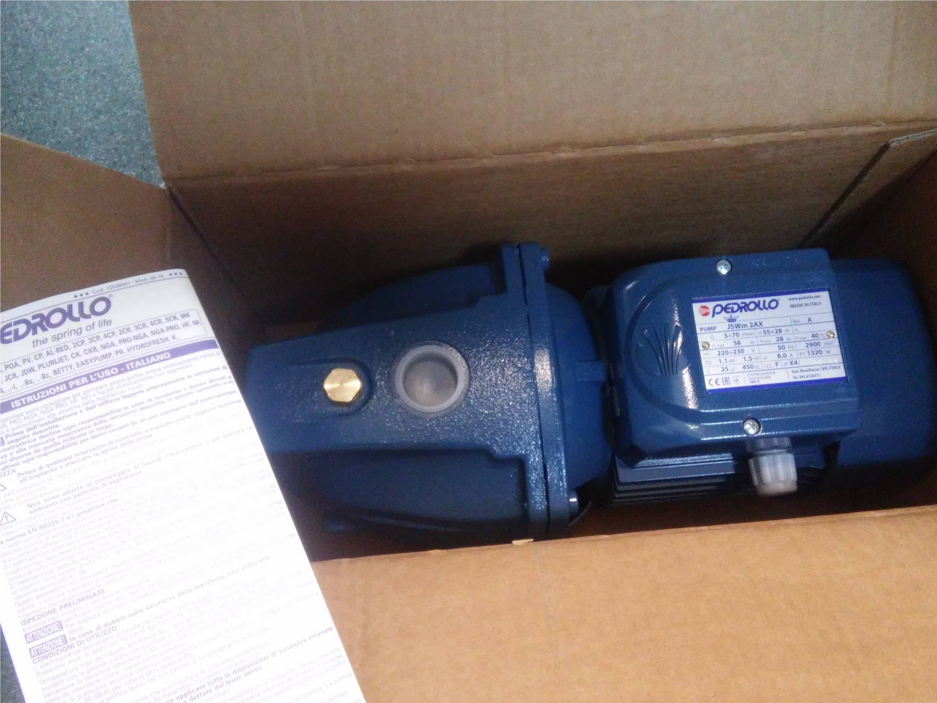

Блуждающий ТВЭЛ Опубліковано: 24 жовтня 2016 Автор Поділитись Опубліковано: 24 жовтня 2016 Pedrollo JSWm 2AX. Будет в резерве пока не сдохнет нынешний китеёц или пока не почувствуем нехватку производительности. По всем признакам оригинал. Ценник чуть меньше 2800 грн. В интернете предлагают от 3500, в рознице и по 4000+ можно встретить. Посилання на коментар Поділитися на інших сайтах More sharing options...

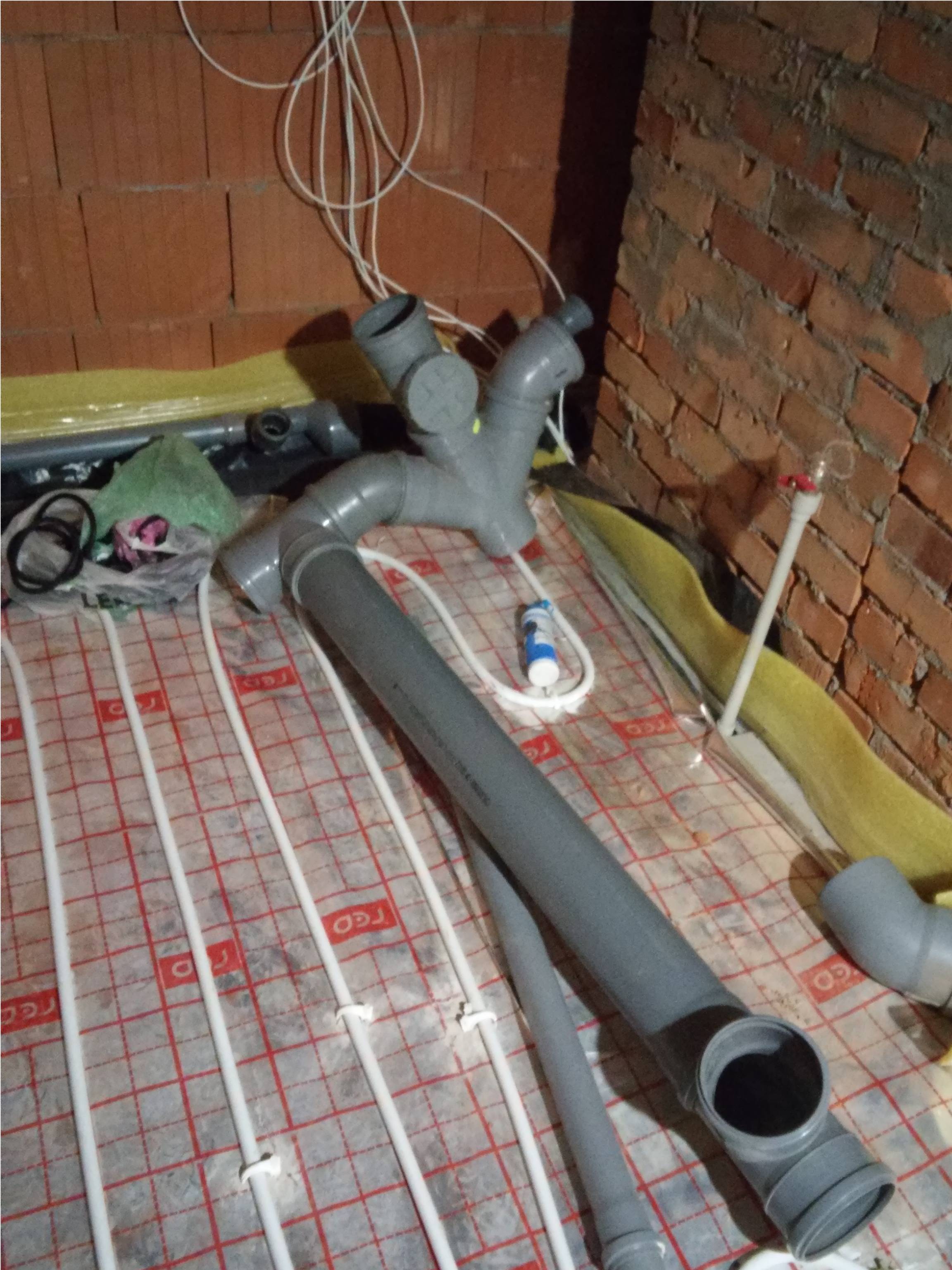

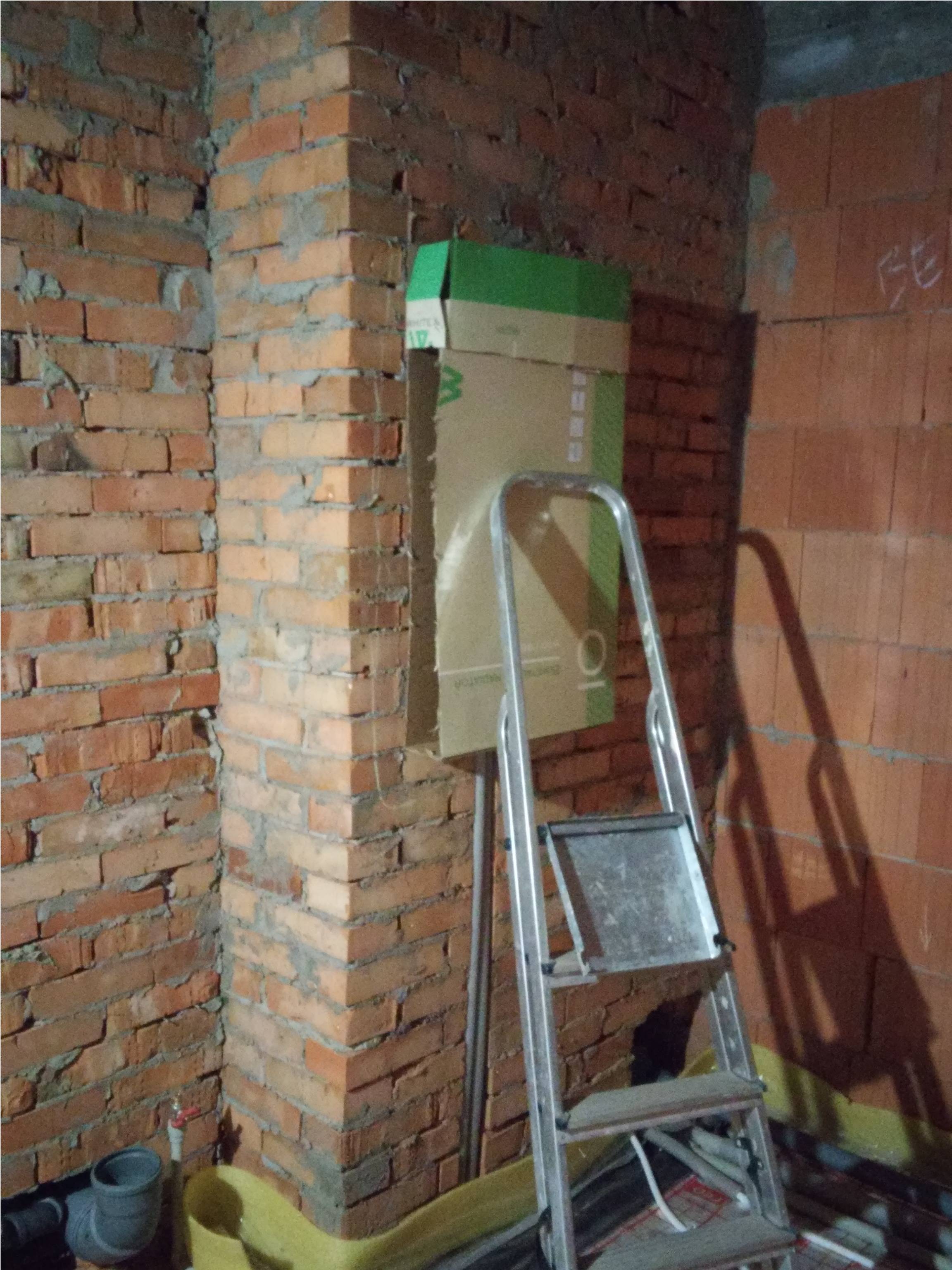

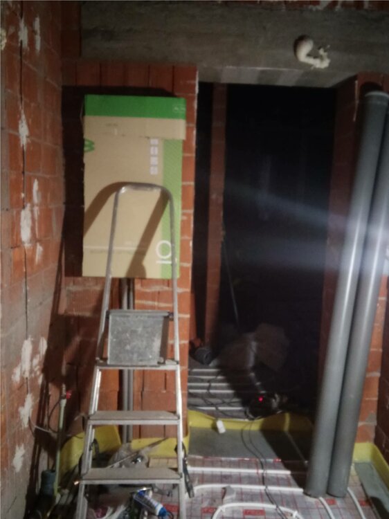

Блуждающий ТВЭЛ Опубліковано: 26 жовтня 2016 Автор Поділитись Опубліковано: 26 жовтня 2016 "Канализационные черти" умильно смотрятся. Как и натурные модели "полотеничков". :D Что еще умилило - оптимизировал схему канализации, теперь в остатках небольшая груда трубы 110 и 50, куда ее теперь деть.... Посилання на коментар Поділитися на інших сайтах More sharing options...
murava Опубліковано: 29 жовтня 2016 Поділитись Опубліковано: 29 жовтня 2016 Судя по фото разводки - оставьте. Пригодится. Посилання на коментар Поділитися на інших сайтах More sharing options...
Блуждающий ТВЭЛ Опубліковано: 30 жовтня 2016 Автор Поділитись Опубліковано: 30 жовтня 2016 Судя по фото разводки - оставьте. Пригодится. Осталось много мы перепланировали санузлы в последний момент. Посилання на коментар Поділитися на інших сайтах More sharing options...

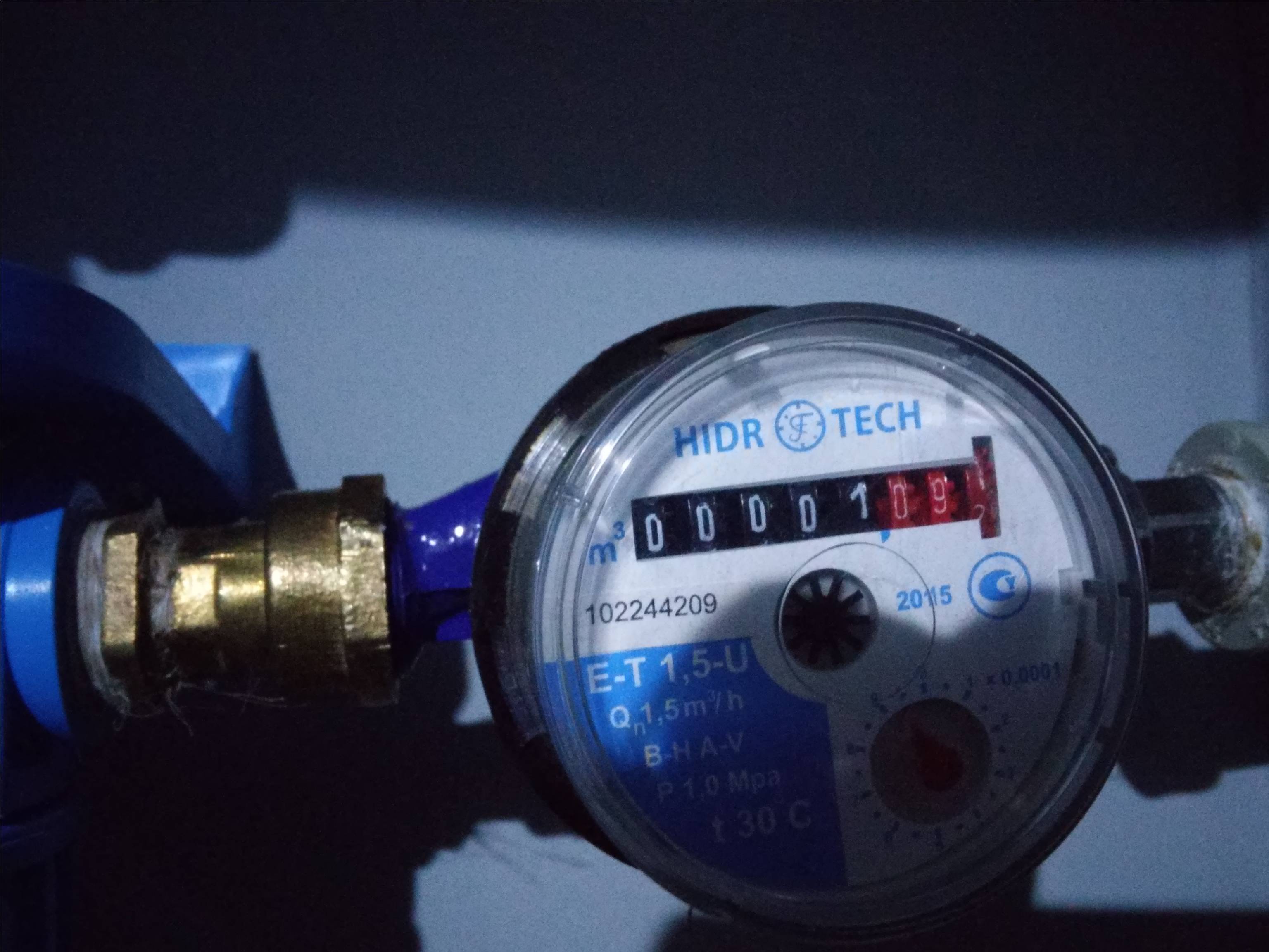

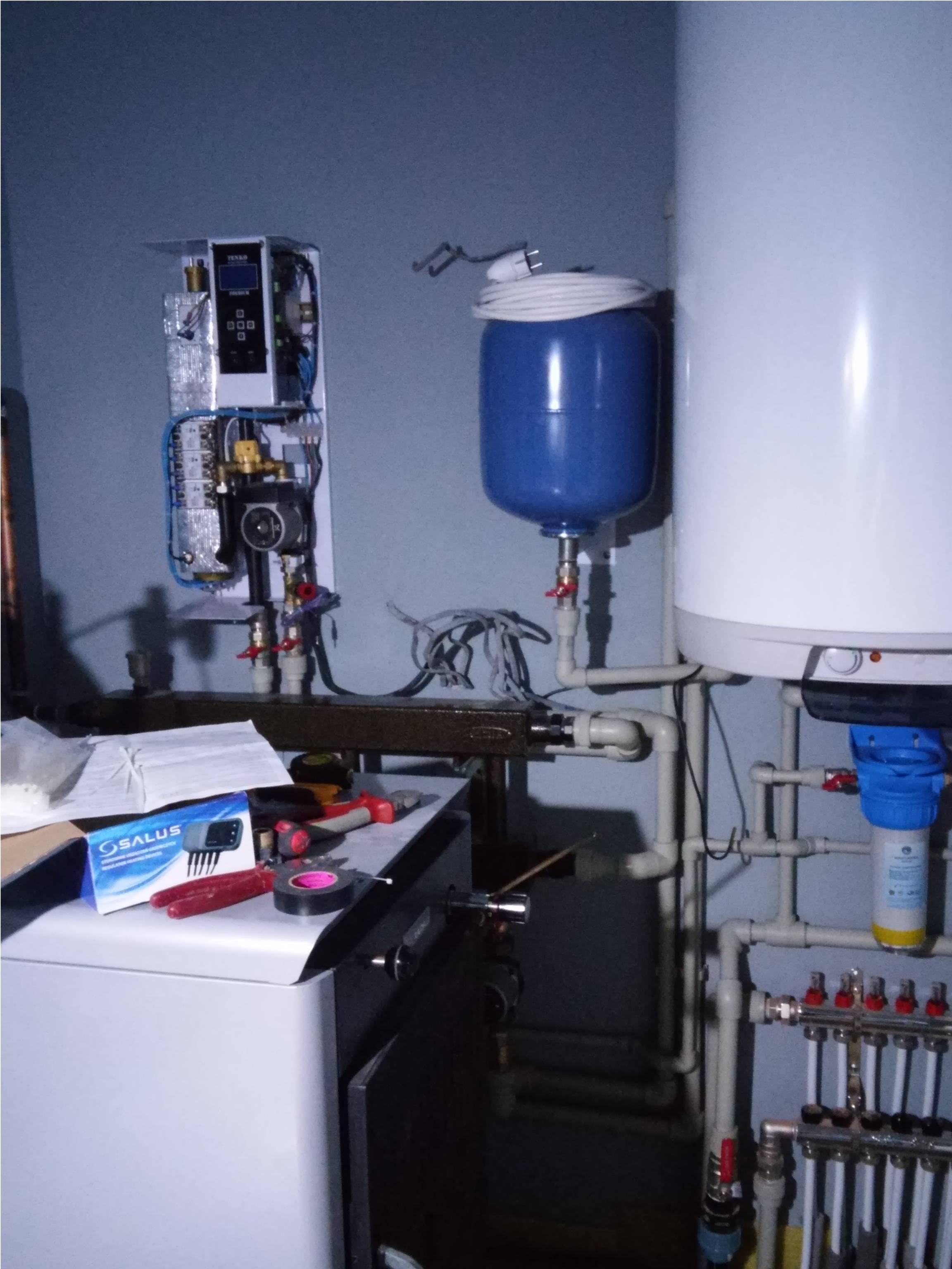

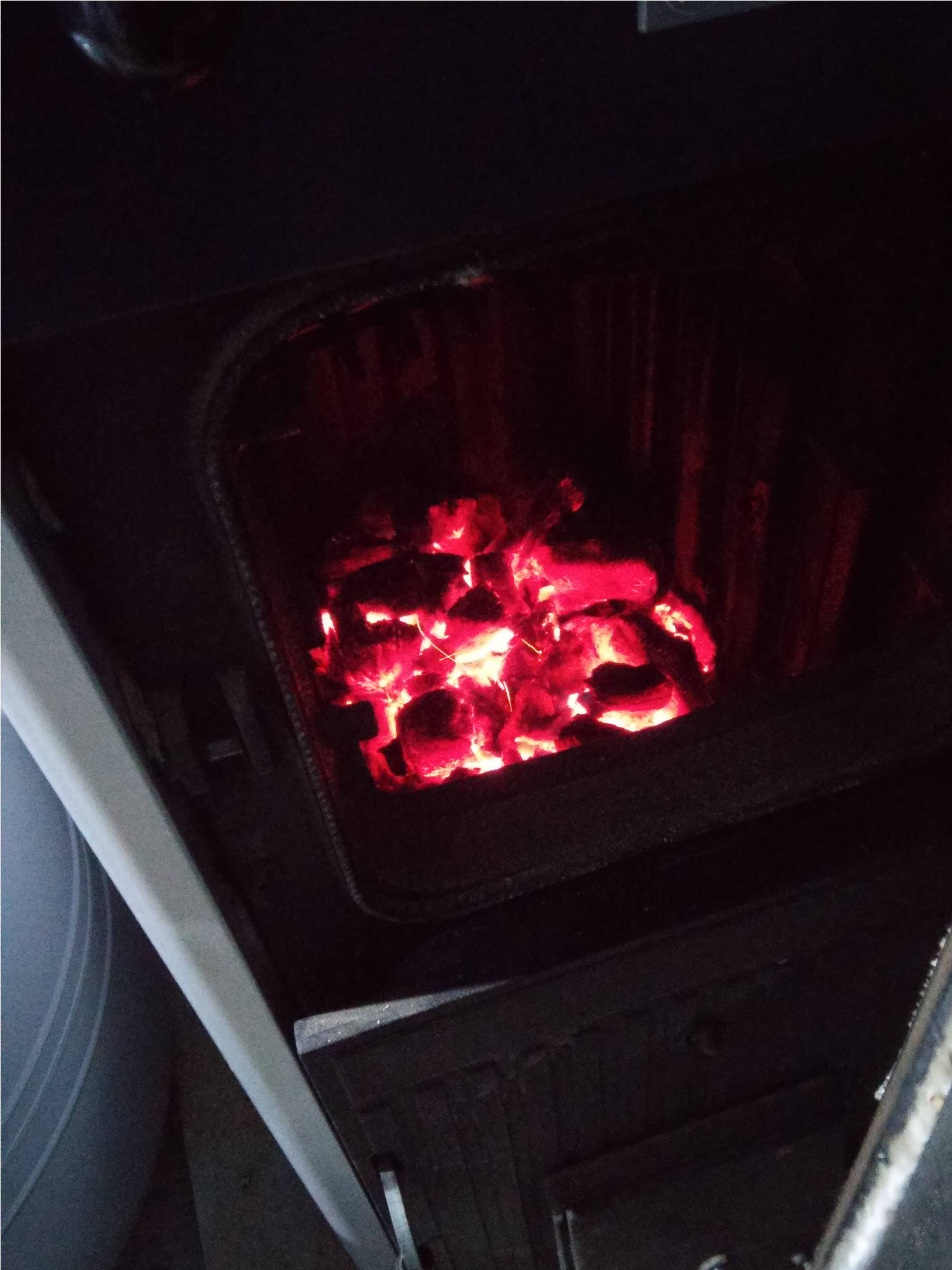

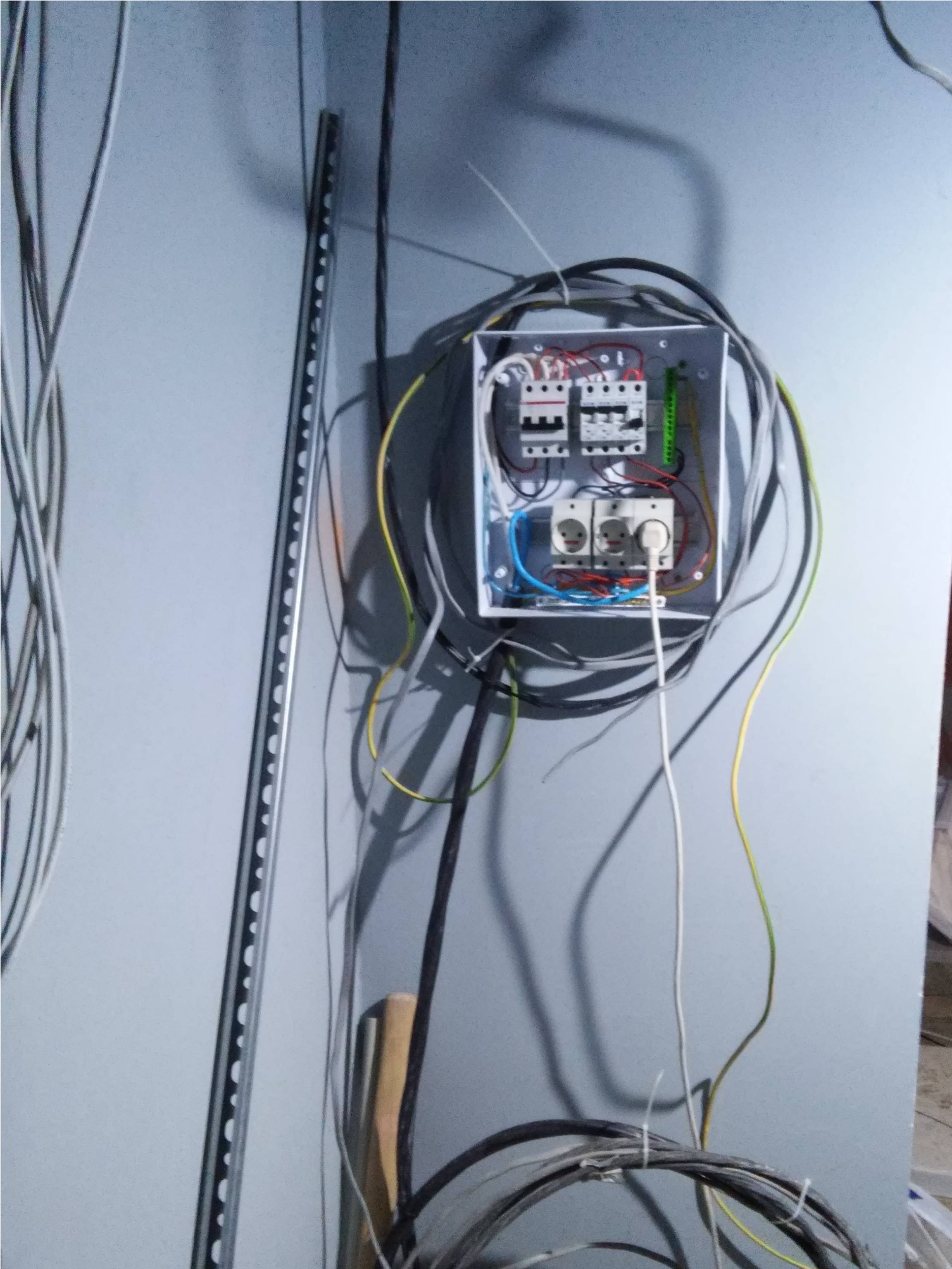

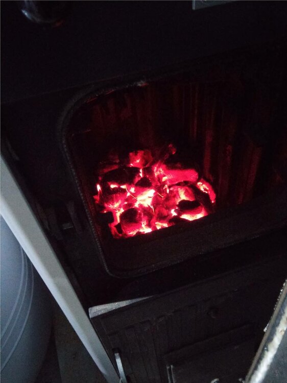

Блуждающий ТВЭЛ Опубліковано: 3 листопада 2016 Автор Поділитись Опубліковано: 3 листопада 2016 Уффффф.....!!! Каким же приятным теплом веет прямо в глубину души от вида дыма из трубы и тлеющего в топке РУФаааааааа!!!! Мы запустились вчера вечером!!! В доме было +3, за бортом -1, еще немного и перешли бы ноль. А в стяжке пола еще есть темные недосохшие пятна. Завершилась мозговыносительная эпопея длиной в полтора годааа!!! Пока развоздушивал насос, ГА и проверял систему подачи воды, группа поддержки требовала взять их к себе. Немудрено, сверху снег и -1, а в кессоне +8 (плюс восемь) при открытой крышке. В луже на полу даже плавала жаба. Заодно слил садовые трассы. Запустились на коленке, на удлинителях. 380В подключили на бегу, до этого дом все 2 с гаком года стройки питался с виду дохленькой, но живучей переноской, запихнутой через окно. Теперь электроны гордо топают по положенным 16 квадратам, лежащим в тех.трубе на метровой глубине. На выходных поставлю панель управления циркуляцией (тушку удлинителя с выключателями на каждую розетку). Автомат общий на всю циркуляцию, в близкой перспективе с резервированием питания. Емкость системы 1091 литр, из которых +/- 1000л - бочка аккумулятор тепла. Пока набиралась, тынялись и под шипение воздушников доделывали мелочи. 3 часа (ТРИ ЧАСА, КАРЛ!!!!) набиралась система т.к. подпиточный модуль даже на полном открытии делиться водой не спешил. Плоды шерстяного дерева убили в хлам! но в итоге руф аккуратно подожгли с помощью розпалювача, оставшегося от прошлых шашлыков. Все дерево на улице, которое можно было наколоть на лучину, промокло вщент. 10 килограммовой закладки хватило прогреть 20см слой в бочке до 60`C (верхняя подача), немножко нагреть РО II-го этажа, и полотенчики, и немножко дунуть +20`C в полы. Полвторого ночи, дождался, проветрил, доехал в квартиру. Чай с тортиком, спать. Логика автоматики крайне простая. Датчик t` в бочке, датчик t`в косвеннике. 2 управляющих выхода, один запускает циркуляцию в косвеннике глядя на оба датчика, второй открывает клапан на обратке по t` из бочки, чтобы потребители могли разбирать. Котел ТТ прикрыт от конденсации и выноса тепла в трубу трехходовиком, общая схема есть выше в теме, фактическую найду время - выложу. На выходных попробую построить графики, поделюсь. Для резервной поддержки стоит электрокотел 12 кВт, вопросом согласования расхода через электрокотел и разбором потребителей не парился по понятной причине. Циркуляция ГЦН, РО и ТП включается руцями, тоже не парюсь этим вопросом вообще. Хочется набухаться. 2 Посилання на коментар Поділитися на інших сайтах More sharing options...
murava Опубліковано: 3 листопада 2016 Поділитись Опубліковано: 3 листопада 2016 Ну, это прекрасное чувство, особенно запуск в холода Идеальных схем с ТТ нет, каждая возможная из них - таки небольшой компромисс в некоторых аспектах. Поздравляю с запуском и концом этой эпопеи выбора... 1 Посилання на коментар Поділитися на інших сайтах More sharing options...

Блуждающий ТВЭЛ Опубліковано: 3 листопада 2016 Автор Поділитись Опубліковано: 3 листопада 2016 Помилуйте, цель была вобщем-то понять на сколько надо понижать планку и сколько икры недоедать, чтобы в тендерах принимать живое и непосредственное участие. Не жадничайте, озвучьте цену. У половины "коммерческих сантехников" от неведения уже обмороки. Та ладно, "обмороки". :D Вот, нашел записи. Работа кругом-бегом около 32х или 33х т.грн. Это монтаж и запуск котельной, прокладка трасс отопления, ХВС, ГВС в виде монтажных планок и кранов в нужных местах, 3 с/у + кухня, навеска 4хРО, 3х полотеничков, укладка ППС и намотка на него ~90м.кв ТП. С меня было подать воду в котельную, кессон я монтировал сам. 1 Посилання на коментар Поділитися на інших сайтах More sharing options...

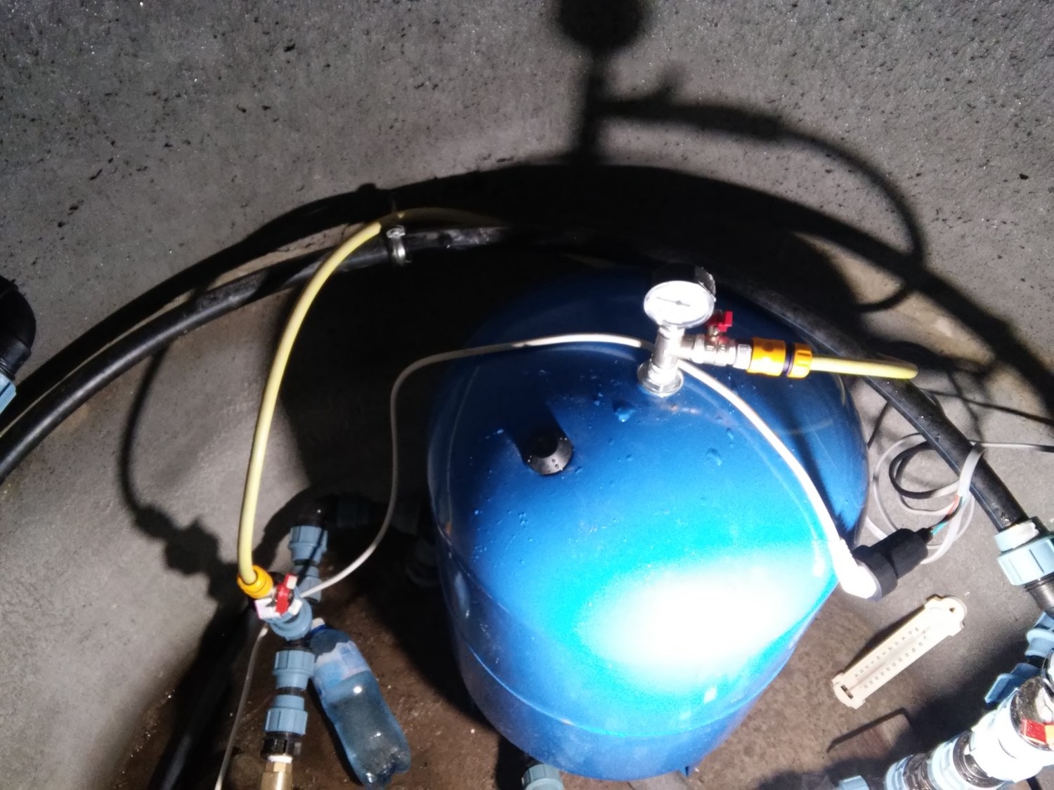

Блуждающий ТВЭЛ Опубліковано: 5 листопада 2016 Автор Поділитись Опубліковано: 5 листопада 2016 Желтый шланг - заливное устройство для поверхностного насоса подачи воды из скважины. На случай если ушла вода за несколько дней простоя. Крайне удобно! Посилання на коментар Поділитися на інших сайтах More sharing options...
