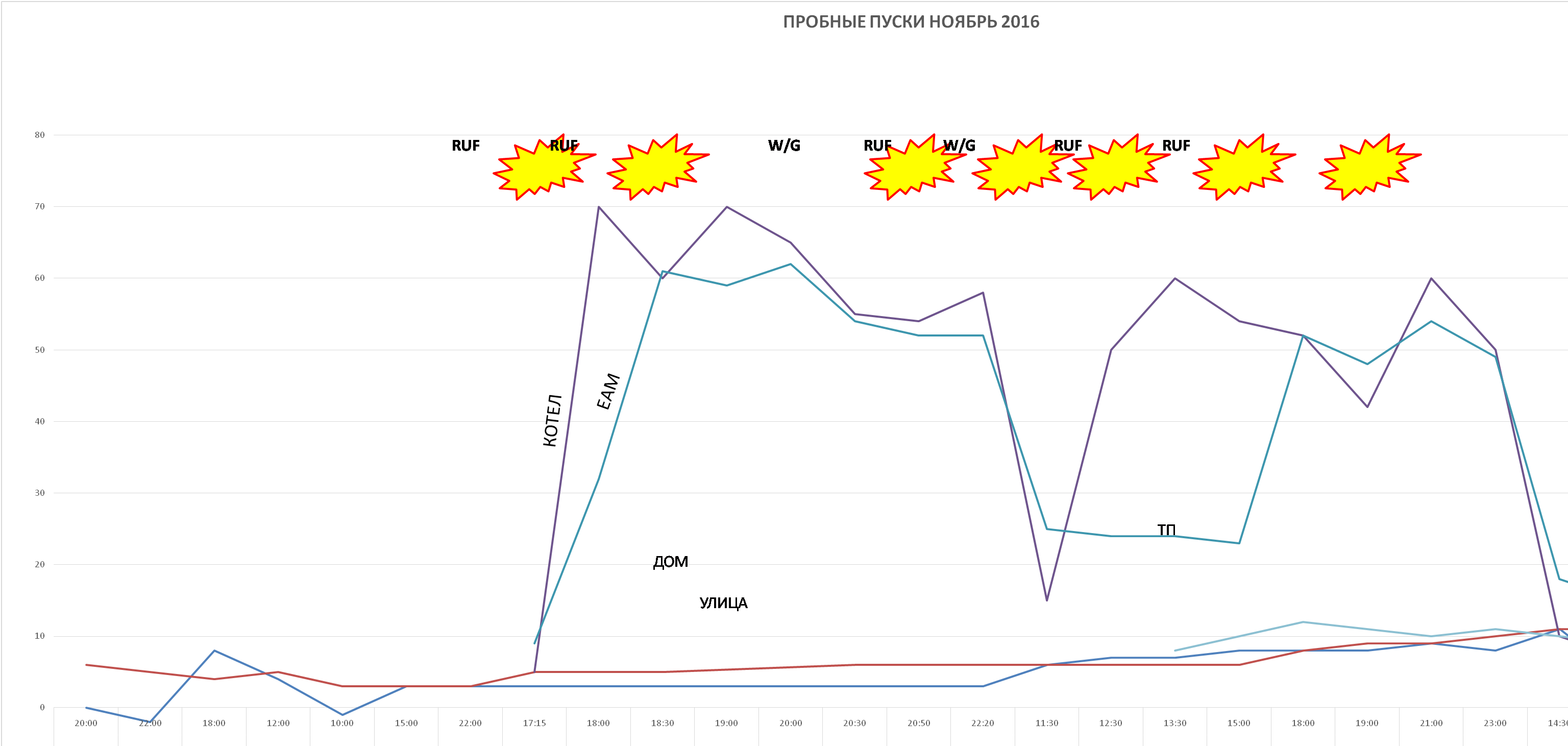

Блуждающий ТВЭЛ Опубліковано: 11 листопада 2016 Автор Поділитись Опубліковано: 11 листопада 2016 Ну что, прошли пробные пуски, есть первые графики. Как и предполагалось, t` в доме пока выглядит как явный график сушки плиты ТП. И будет продолжать так выглядеть какое-то время т.к. в доме в полный рост трудятся штукатуры. Ближайший месяц будем это аккуратно подсушивать в режиме +10 -- +15 с оглядкой на ....е морозы на следующей неделе. Посилання на коментар Поділитися на інших сайтах More sharing options...

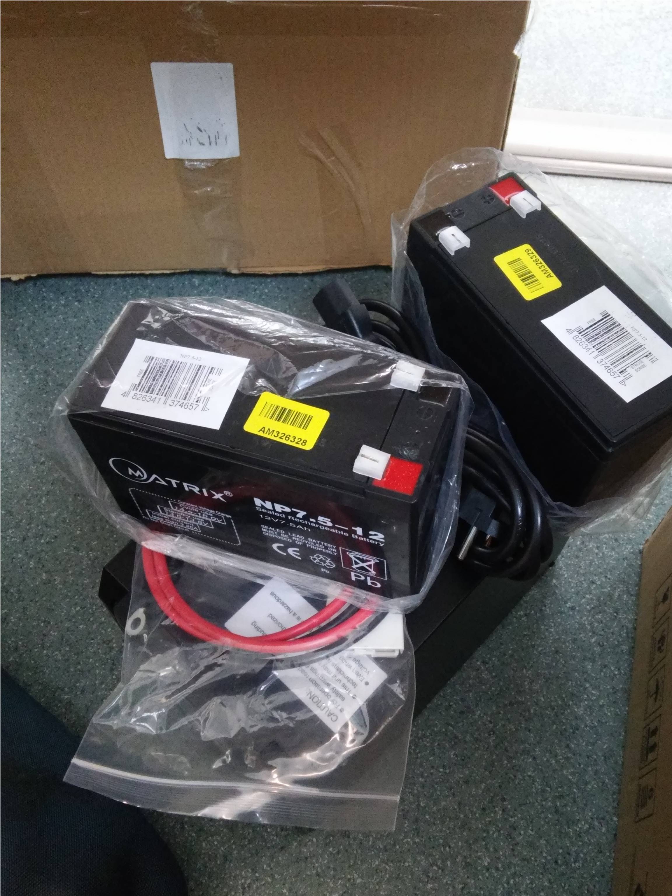

Блуждающий ТВЭЛ Опубліковано: 14 листопада 2016 Автор Поділитись Опубліковано: 14 листопада 2016 Вчера 2 раза в разгаре топки падал свет. Было страшновато смотреть, как ползет стрелочка на котле. Обошлось, включили. Сегодня приехал конструктор, ИБП с выходом на внешние батареи. Топология On-line, т.е. генератор переварит без труда. Поставляется без батарей, заточен на внешний батарейный банк. Мощность 1000ВА, это кругом-бегом 800Вт, у меня группа циркуляции по паспорту 500Вт, должно хватить. Зарядный ток до 6А, те. "не боюсь ничего". Пока взял 2 батарейки по 7.5 А*ч, это 15 А*ч т.к. шина постоянного тока 12В. Буду понемногу докупать батареи, осталось ящик смастерить. И руки чешутся подключить отработавший автомобильный... но страшно, режимы заряда все таки немного не те. p.s. Главное - что? Главное - первое подключение делать через нихромовую нить от старой плитки, и так оставить на пару минут. Посилання на коментар Поділитися на інших сайтах More sharing options...

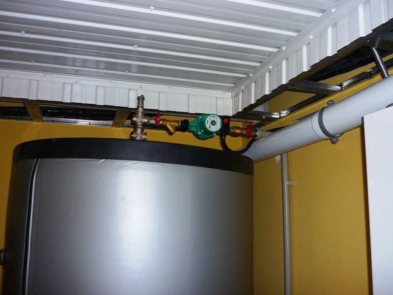

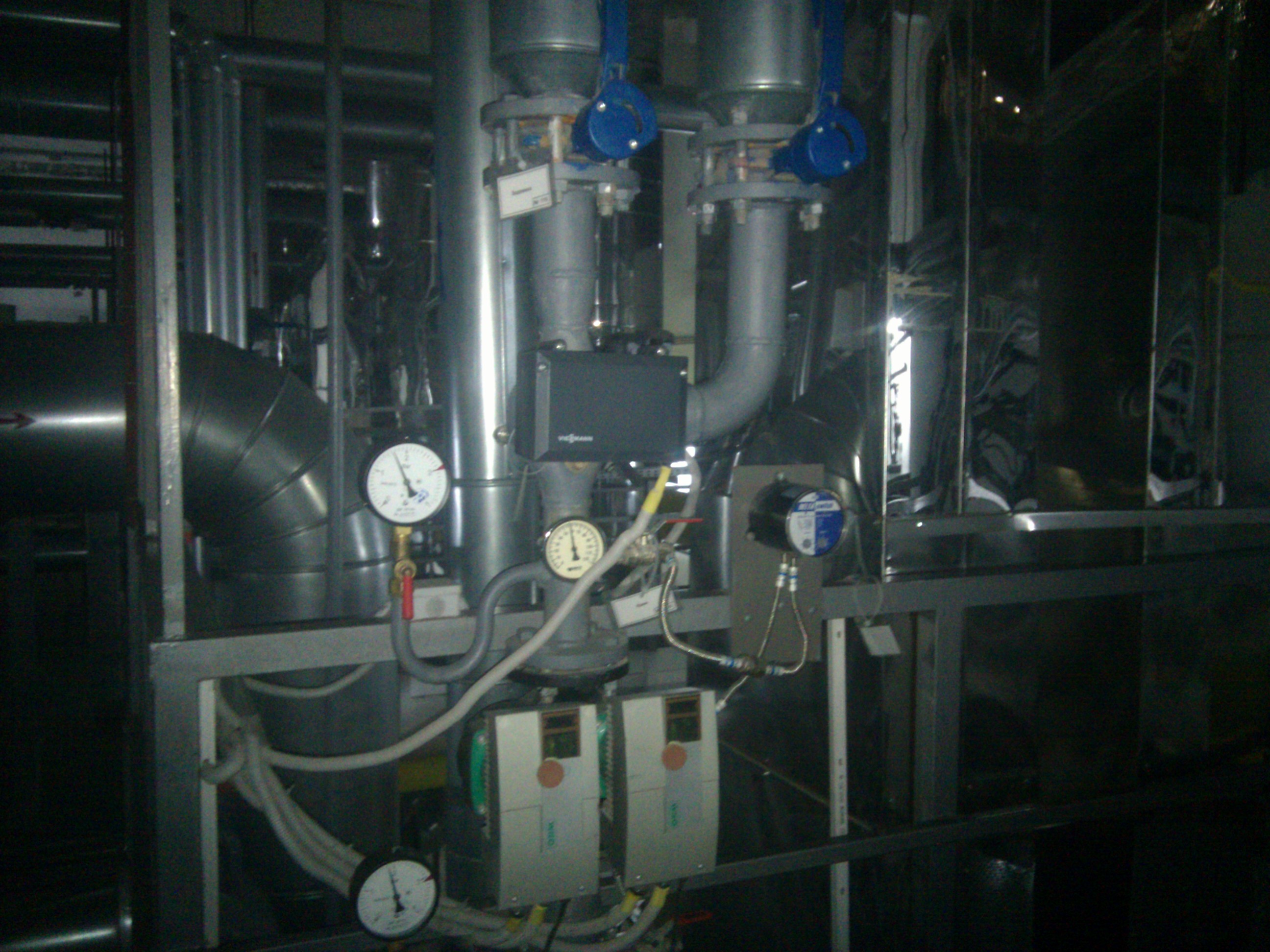

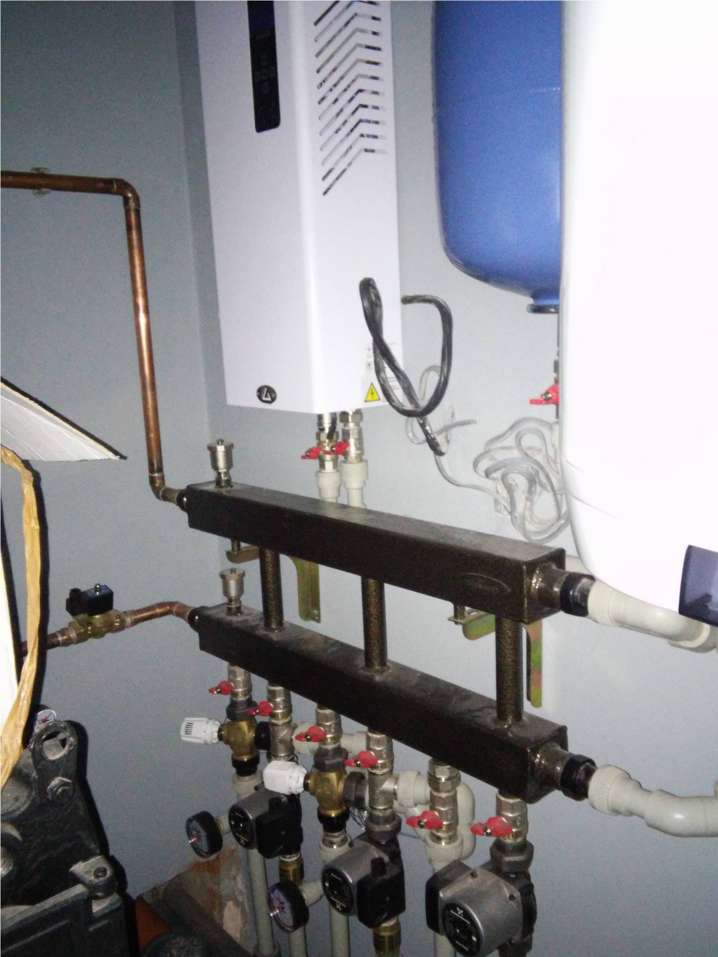

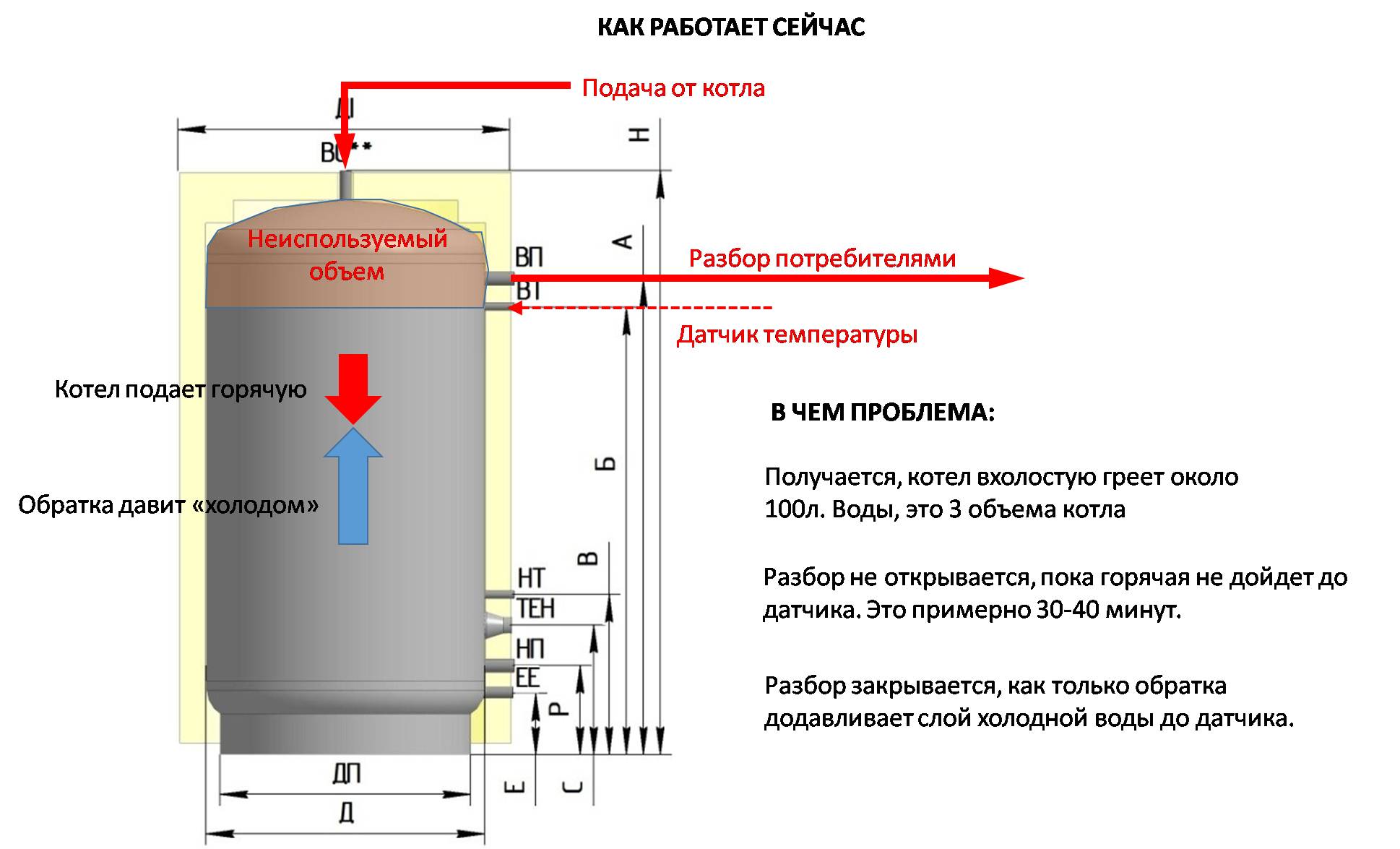

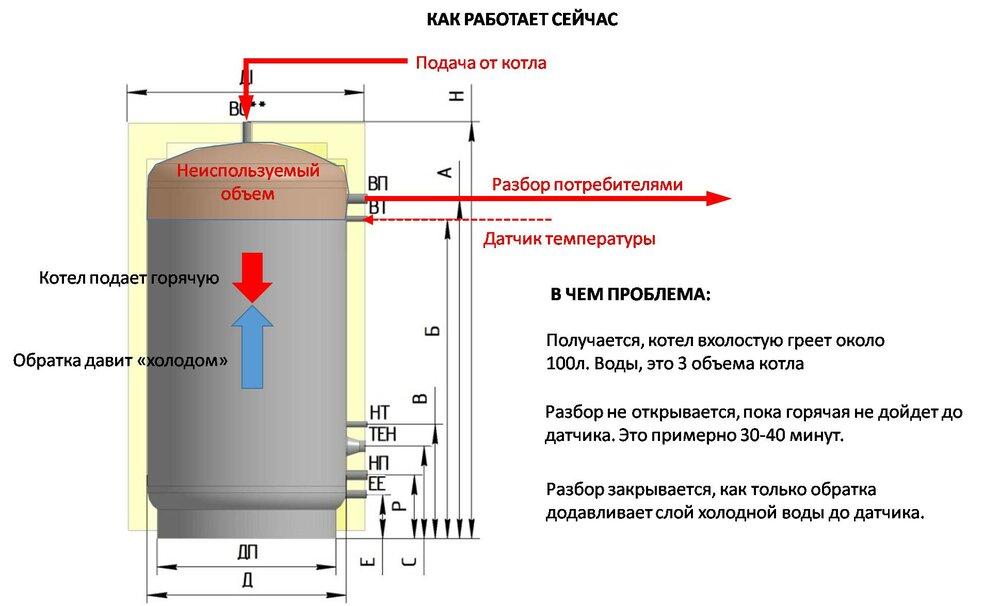

Блуждающий ТВЭЛ Опубліковано: 17 листопада 2016 Автор Поділитись Опубліковано: 17 листопада 2016 Дискутирую со своей бригадой. Они на свое усмотрение подключили подачу котловой воды сверху. Я против и настаиваю на переделке. Доводы на картинках. Господа знатоки, можете прокомментировать, пожалуйста? Посилання на коментар Поділитися на інших сайтах More sharing options...

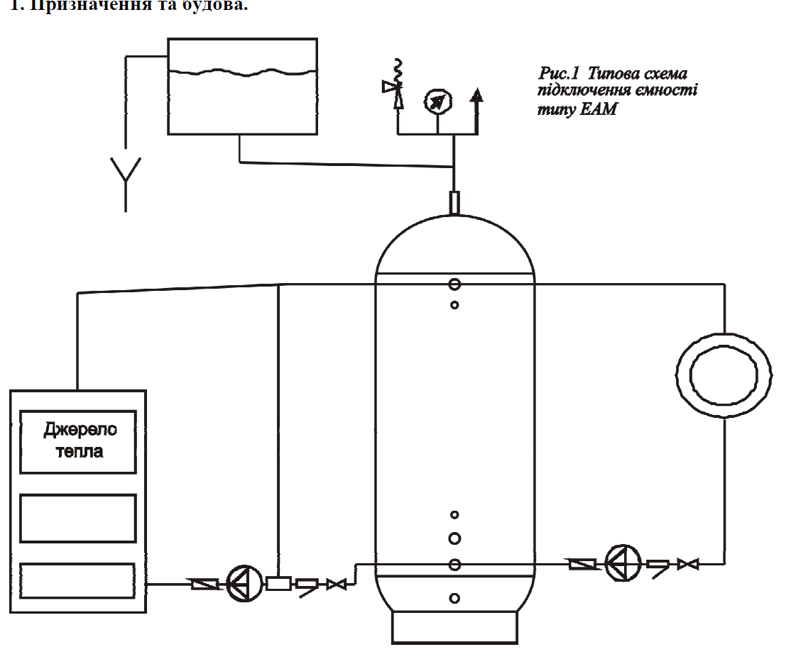

vbb Опубліковано: 17 листопада 2016 Поділитись Опубліковано: 17 листопада 2016 Я не специалист, но, судя по документации производителя, да и по логике, верхний патрубок только для развохдушивателя и расширительного бака, а подача и обратка с котла и на коллектора, задумано подключать через тройники, при этом управление осуществляется насосами... Посилання на коментар Поділитися на інших сайтах More sharing options...
StNick Опубліковано: 17 листопада 2016 Поділитись Опубліковано: 17 листопада 2016 1 Посилання на коментар Поділитися на інших сайтах More sharing options...
Блуждающий ТВЭЛ Опубліковано: 17 листопада 2016 Автор Поділитись Опубліковано: 17 листопада 2016 Я не специалист, но, судя по документации производителя, да и по логике, верхний патрубок только для развохдушивателя и расширительного бака, а подача и обратка с котла и на коллектора, задумано подключать через тройники, при этом управление осуществляется насосами... [ATTACH]537134[/ATTACH] У вас на рисунке открытая система, у меня закрытая. Это разные вещи. Посилання на коментар Поділитися на інших сайтах More sharing options...
vbb Опубліковано: 17 листопада 2016 Поділитись Опубліковано: 17 листопада 2016 У вас на рисунке открытая система, у меня закрытая. Это разные вещи. Это рисунок из документации на вашу бочку www.kht.com.ua/uk/downloads/category/5-pasporty Open. Не суть важно о расширителе- с закрытой системой оставьте там только воздухоотводчик, а бак на обратку, как у вас и сделано. Если хотите, то, конечно , берите на потребителей сверху. Но я не знаю, как это будет согласовано с точки зрения гидравлики - ведь, для обратки, только один патрубок остался, получается, разные протоки . 1 Посилання на коментар Поділитися на інших сайтах More sharing options...
Блуждающий ТВЭЛ Опубліковано: 17 листопада 2016 Автор Поділитись Опубліковано: 17 листопада 2016 Переусложненная и во многом странная схема. По ощущениям, товарищ в теплотехнике человек случайный, учился максимум на семинарах по монтажу "от производителей". В предмете плавает. Не надо мне больше такие видео Добавлено через 4 минуты Это рисунок из документации на вашу бочку www.kht.com.ua/uk/downloads/category/5-pasporty Open. Не суть важно о расширителе- с закрытой системой оставьте там только воздухоотводчик, а бак на обратку, как у вас и сделано. Если хотите, то, конечно , берите на потребителей сверху. Но я не знаю, как это будет согласовано с точки зрения гидравлики - ведь, для обратки, только один патрубок остался, получается, разные протоки . Обратите внимание, вы дали ссылку, заканчивающуюся словом "open". То есть "документация" как вы говорите - она на монтаж бочки в открытой системе. А у меня система закрытая. Потому верхний патрубок по идее должен выполнять функцию не развоздушивателя, а отбора на потребителей. Но вдруг я то-то не учел? Отсюда и вопрос... Брать на потребителей нужно, конечно же, с верхней точки, и не забывать о развоздушивателе. Потерю объема (и тепла) нарисовал наглядней некуда Но вдруг я не все учел? Что имеете в виду под согласованием по гидравлике? Посилання на коментар Поділитися на інших сайтах More sharing options...
vbb Опубліковано: 17 листопада 2016 Поділитись Опубліковано: 17 листопада 2016 Ну, сорри, у производителя на ваш бак только такая есть. Потому, считаю, что различие только в открытом или закрытом расширительном. По вопросу гидравлики - еще раз, я не специалист, и меня смущает то. что обратка подключена только через один патрубок 5/4 на оба контура, при этом, подача от котла будет в 5/4, и выход на потребителей в 1"...т.е по гарячей воде 2,25", а по обратке всего 1,25. Посилання на коментар Поділитися на інших сайтах More sharing options...
Блуждающий ТВЭЛ Опубліковано: 17 листопада 2016 Автор Поділитись Опубліковано: 17 листопада 2016 Ну, сорри, у производителя на ваш бак только такая есть. Потому, считаю, что различие только в открытом или закрытом расширительном. По вопросу гидравлики - еще раз, я не специалист, и меня смущает то. что обратка подключена только через один патрубок 5/4 на оба контура, при этом, подача от котла будет в 5/4, и выход на потребителей в 1"...т.е по гарячей воде 2,25", а по обратке всего 1,25. Если честно, я нихр@на не понял, наверное, надо выспаться :D давайте так, скоро выложу схему котельной, тогда вернемся к вопросу, так норм? Посилання на коментар Поділитися на інших сайтах More sharing options...

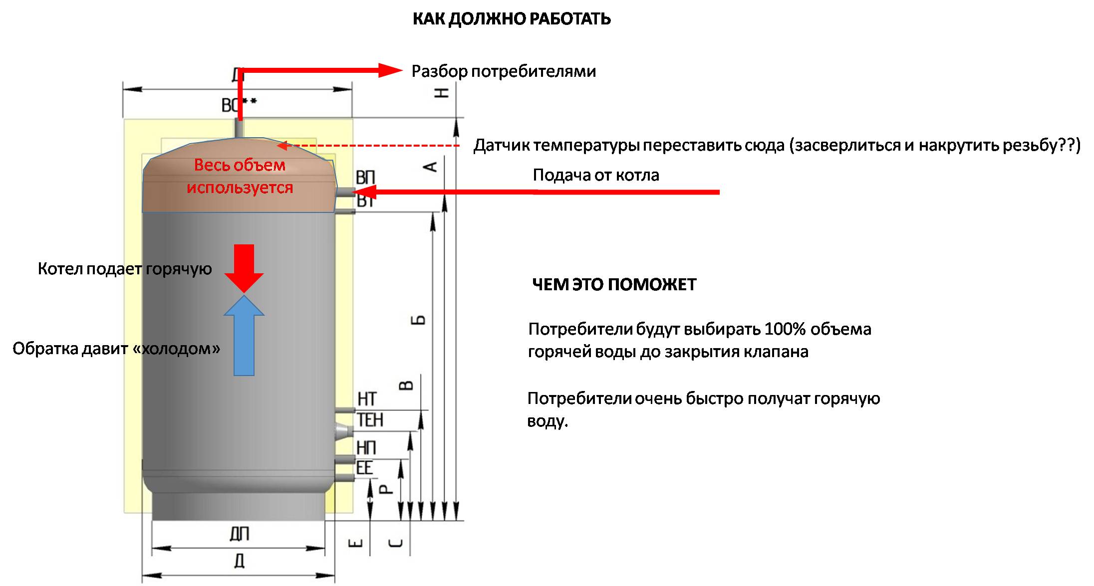

SON Опубліковано: 17 листопада 2016 Поділитись Опубліковано: 17 листопада 2016 Дискутирую со своей бригадой. Доводы на картинках. ............................... 1 Посилання на коментар Поділитися на інших сайтах More sharing options...
Блуждающий ТВЭЛ Опубліковано: 18 листопада 2016 Автор Поділитись Опубліковано: 18 листопада 2016 [ATTACH]537178[/ATTACH] ............................... Ох ты ж ёптыж.... Добавлено через 14 минут Ну, сорри, у производителя на ваш бак только такая есть. Потому, считаю, что различие только в открытом или закрытом расширительном. По вопросу гидравлики - еще раз, я не специалист, и меня смущает то. что обратка подключена только через один патрубок 5/4 на оба контура, при этом, подача от котла будет в 5/4, и выход на потребителей в 1"...т.е по гарячей воде 2,25", а по обратке всего 1,25. Документация это документация. Применимость у бочки может быть разной. Патрубок задает максимальный диаметр, а дальше уже можно крутить по задаче. У меня все подключено 3/4 трубой, и котловой контур, и разбор. Бочка выполняет в том числе функцию гидрострелки. Вопрос только в верхнем подводе от котлового контура, я с ним не согласен. Если переставить подвод набок, а отбор на макушку, и перенести на макушку термометр, бочка еще и начнет выполнять функцию байпаса в режиме холодного пуска системы. Посилання на коментар Поділитися на інших сайтах More sharing options...
SON Опубліковано: 18 листопада 2016 Поділитись Опубліковано: 18 листопада 2016 Ох ты ж ёптыж.... Потерялись шо ли? Чем отличается от этого Если переставить подвод набок, а отбор на макушку, и перенести на макушку термометр, бочка еще и начнет выполнять функцию байпаса в режиме холодного пуска системы. Пока Вы тут мечтаете, все давно работает. Шукайтэ картинки дальше. Посилання на коментар Поділитися на інших сайтах More sharing options...
Блуждающий ТВЭЛ Опубліковано: 18 листопада 2016 Автор Поділитись Опубліковано: 18 листопада 2016 Потерялись шо ли? Чем отличается от этого [ATTACH]537213[/ATTACH] Пока Вы тут мечтаете, все давно работает. Шукайтэ картинки дальше. Да ничем не отличается. Кроме подачи 80`C в пластик. А так все нормально все нормально. Посилання на коментар Поділитися на інших сайтах More sharing options...
SON Опубліковано: 18 листопада 2016 Поділитись Опубліковано: 18 листопада 2016 Кроме подачи 80`C в пластик. А так все нормально все нормально. Таки да. Посилання на коментар Поділитися на інших сайтах More sharing options...

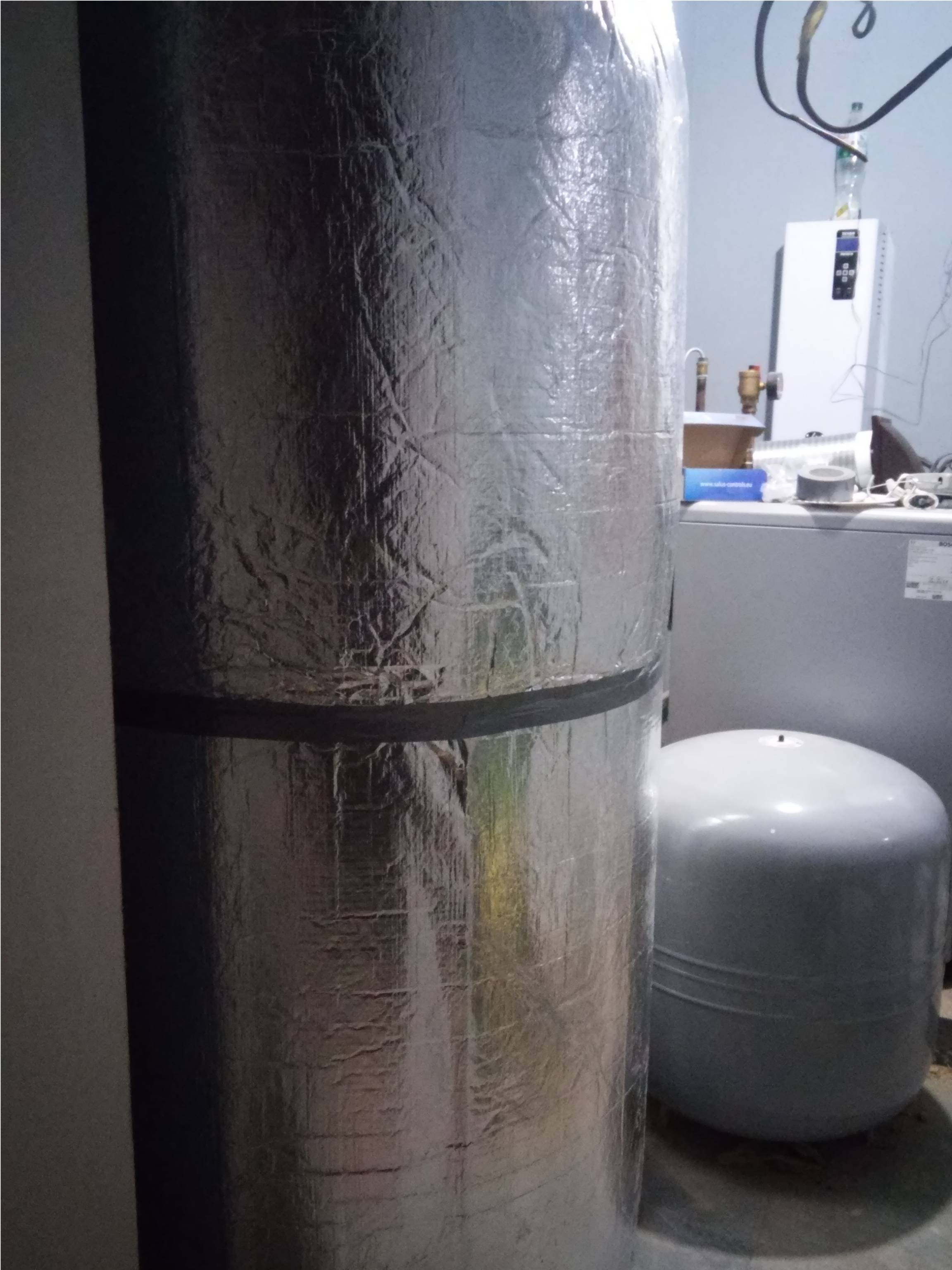

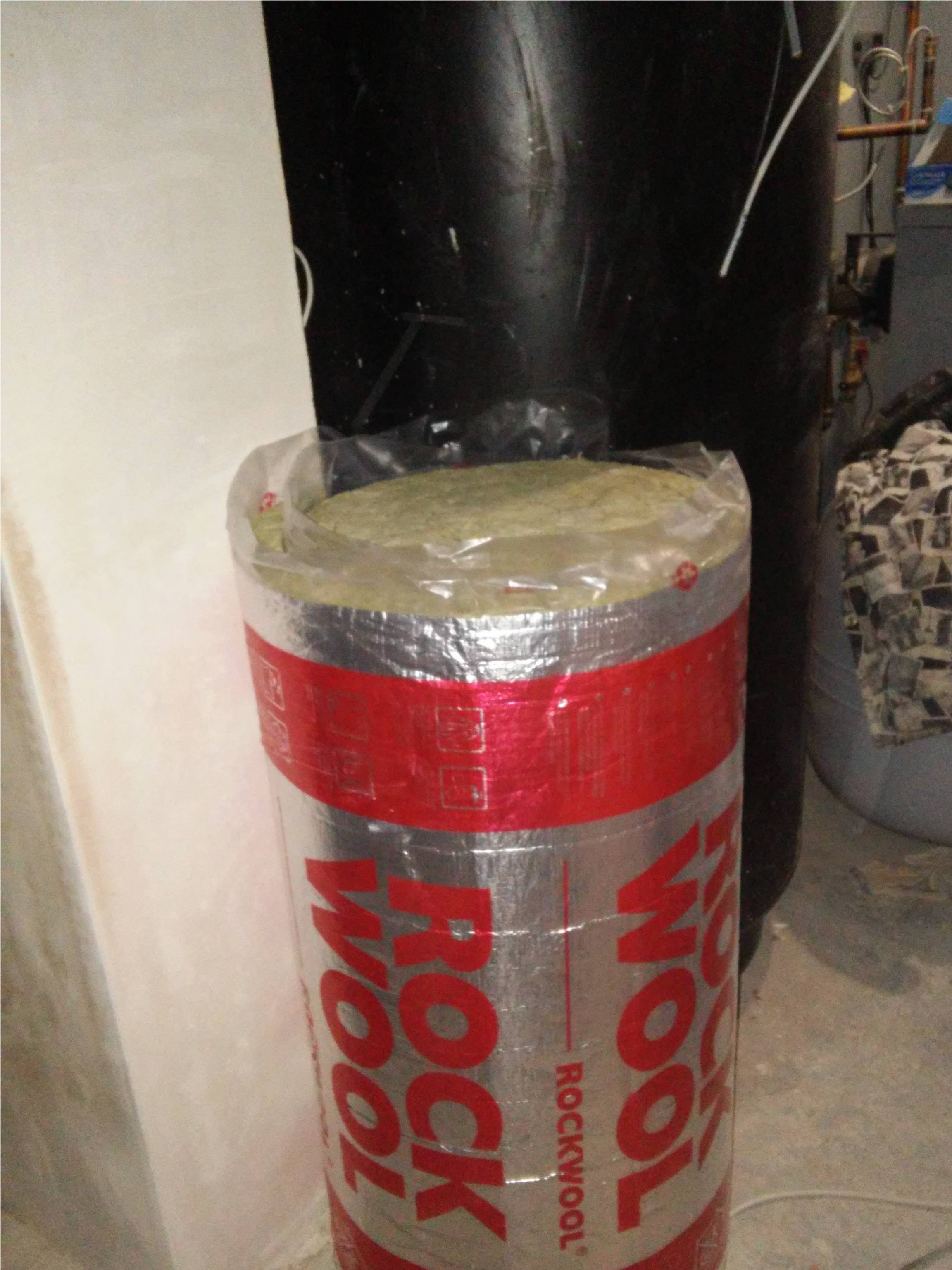

Блуждающий ТВЭЛ Опубліковано: 24 листопада 2016 Автор Поділитись Опубліковано: 24 листопада 2016 Фирменная теплоизоляция стоит 4 с гаком тысячи грн. И это голимый, простите, поролон, правда, в чехле. Рулон Рокфола из базальтовой ваты на армированной фольге - около 700грн. Одна загвоздка, блин, рулона не хватило, осталось полметра голой бочки. Ну и верхушку еще надо сделать. Посилання на коментар Поділитися на інших сайтах More sharing options...
