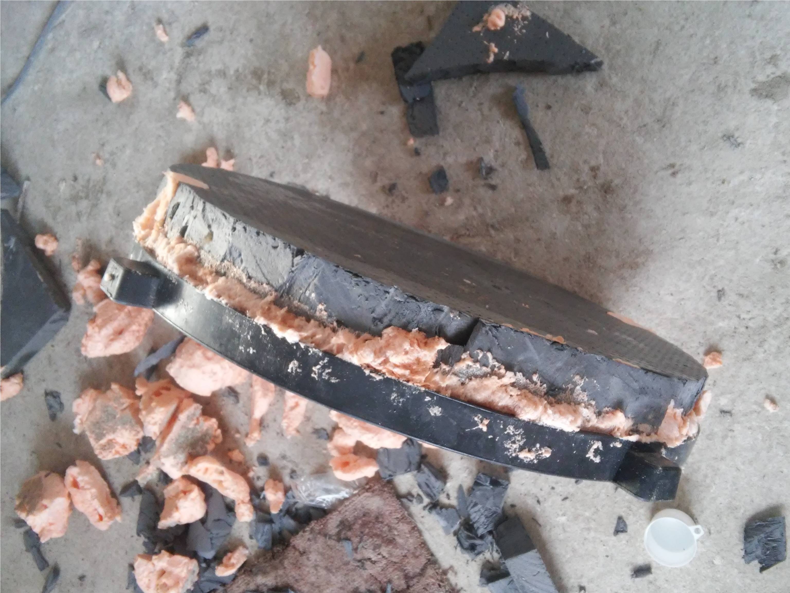

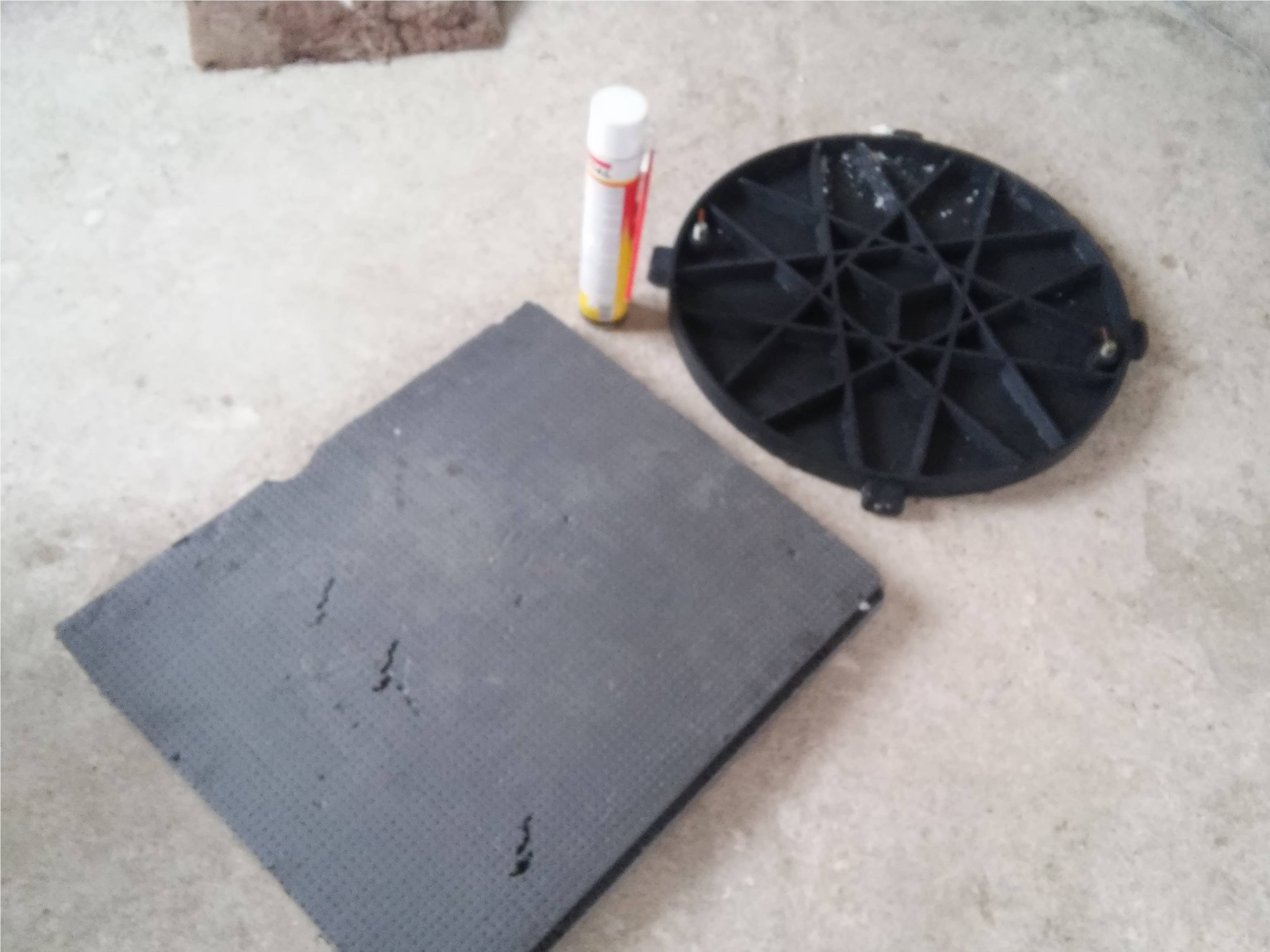

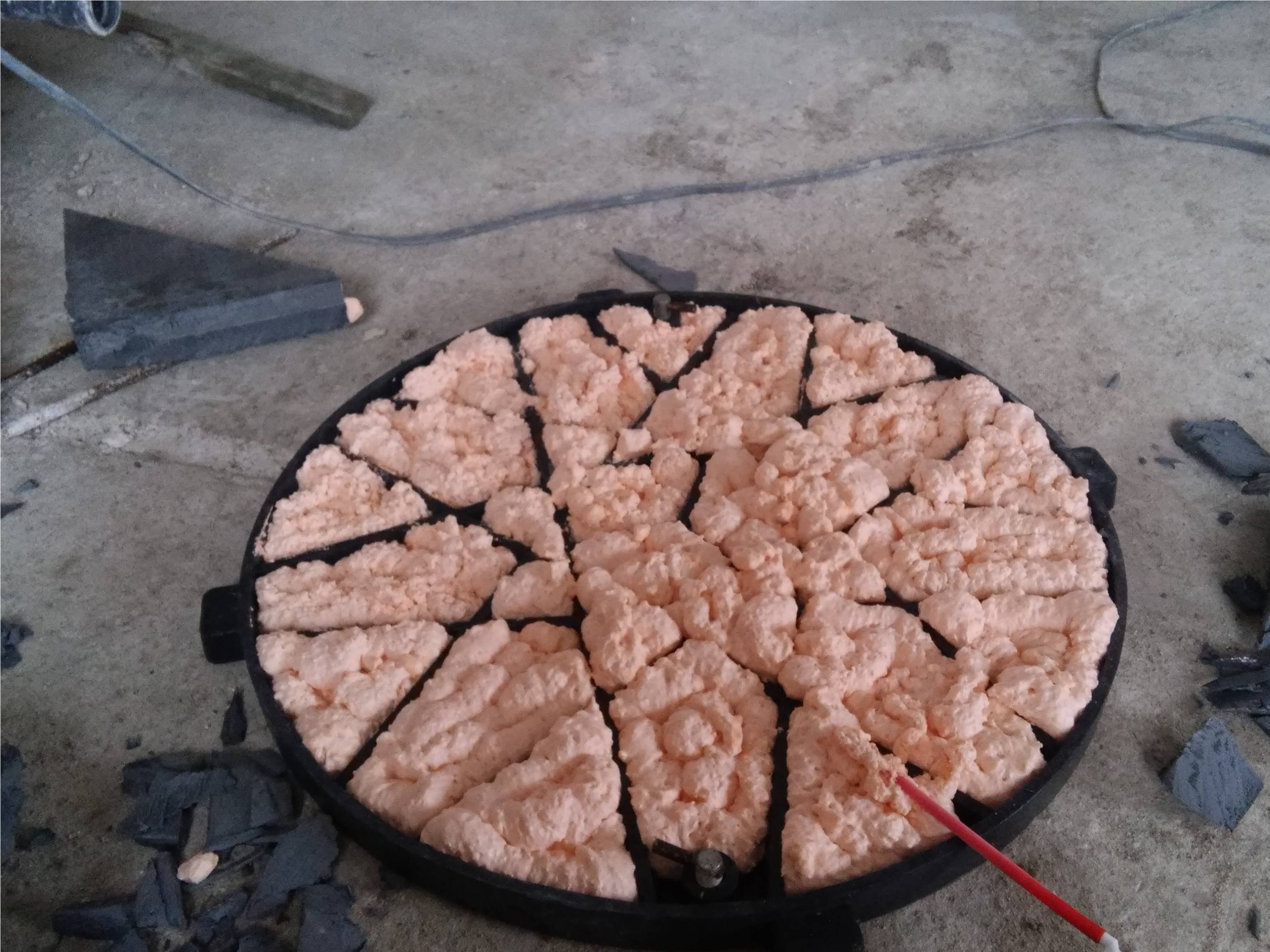

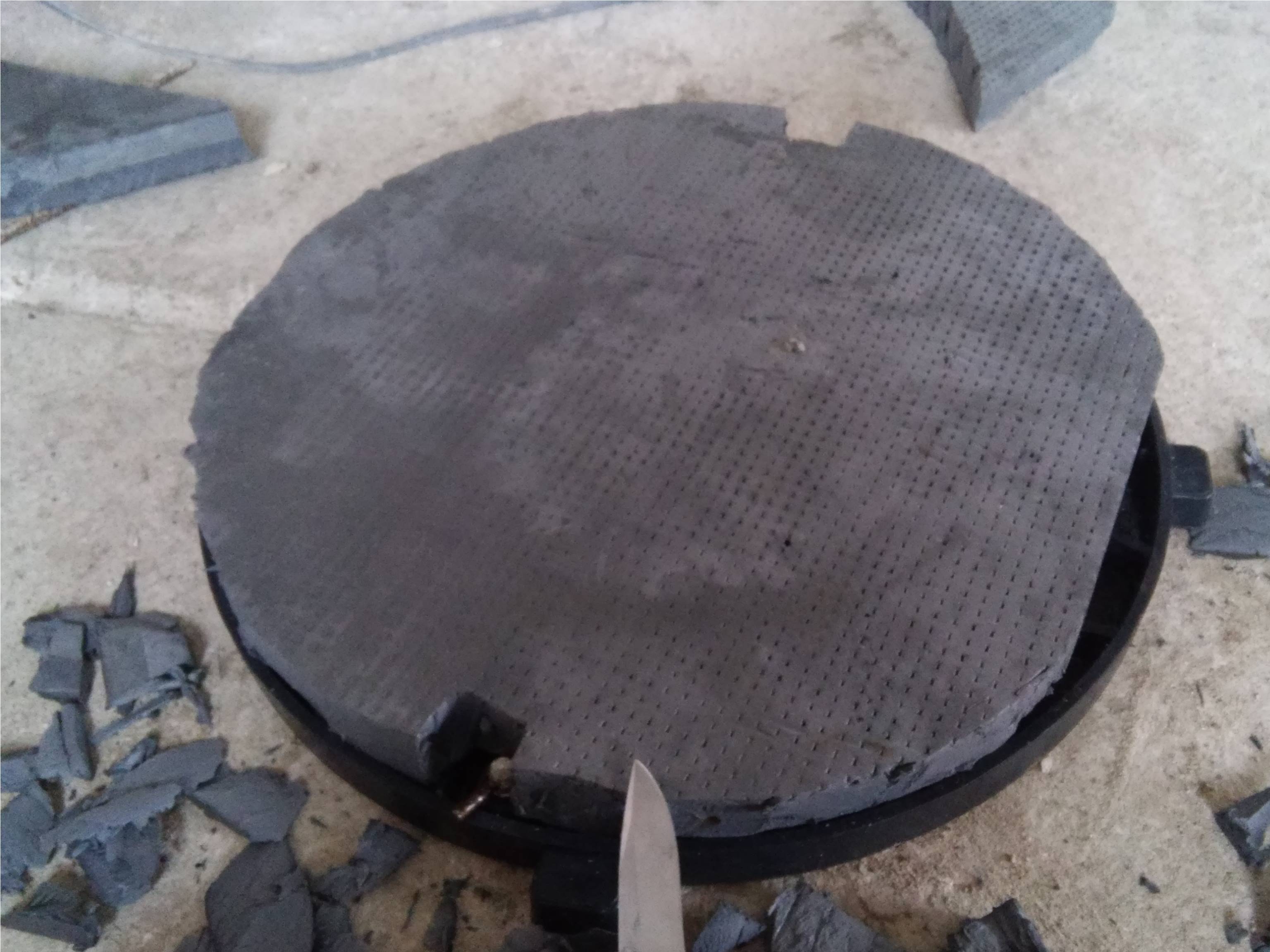

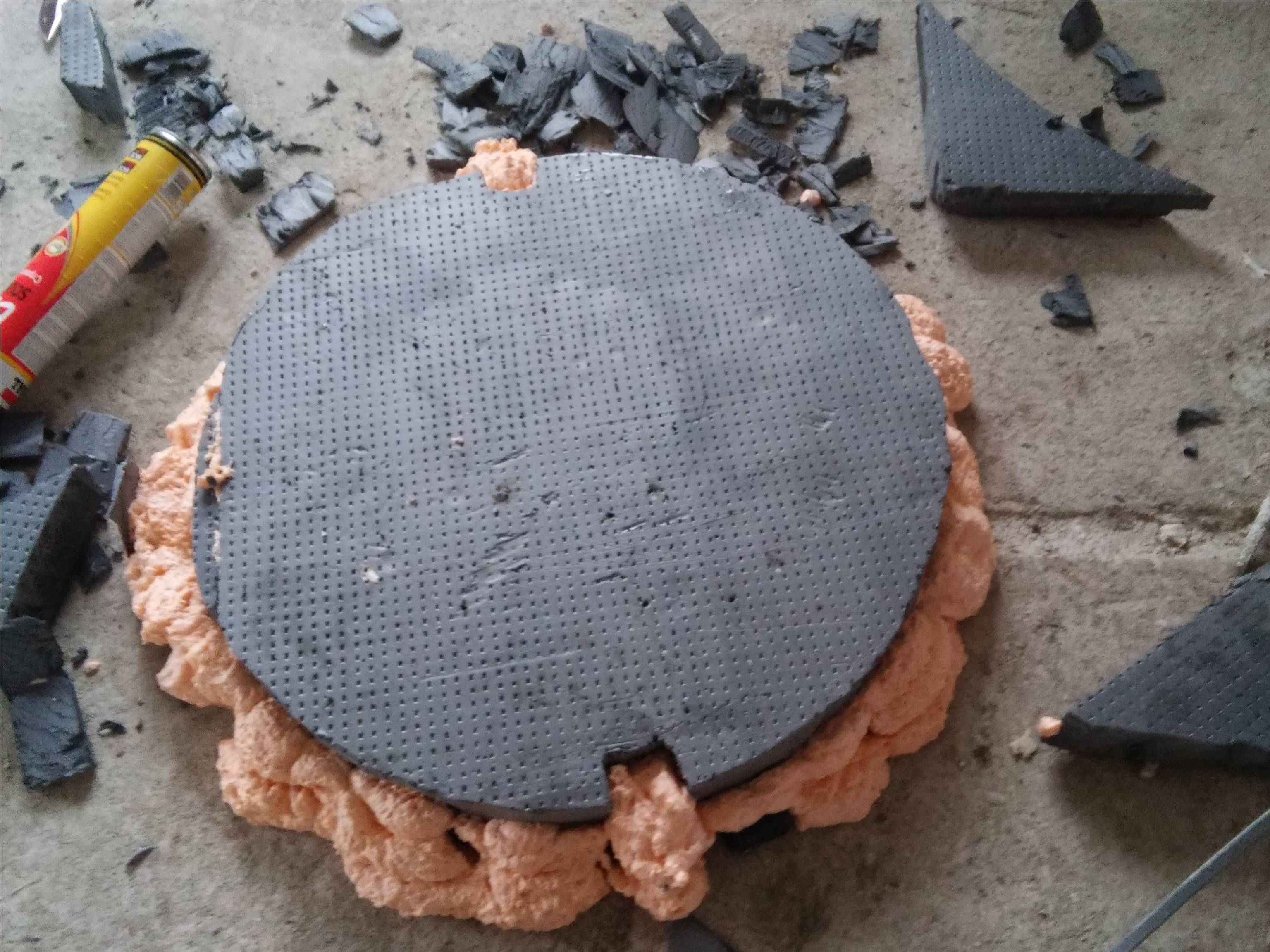

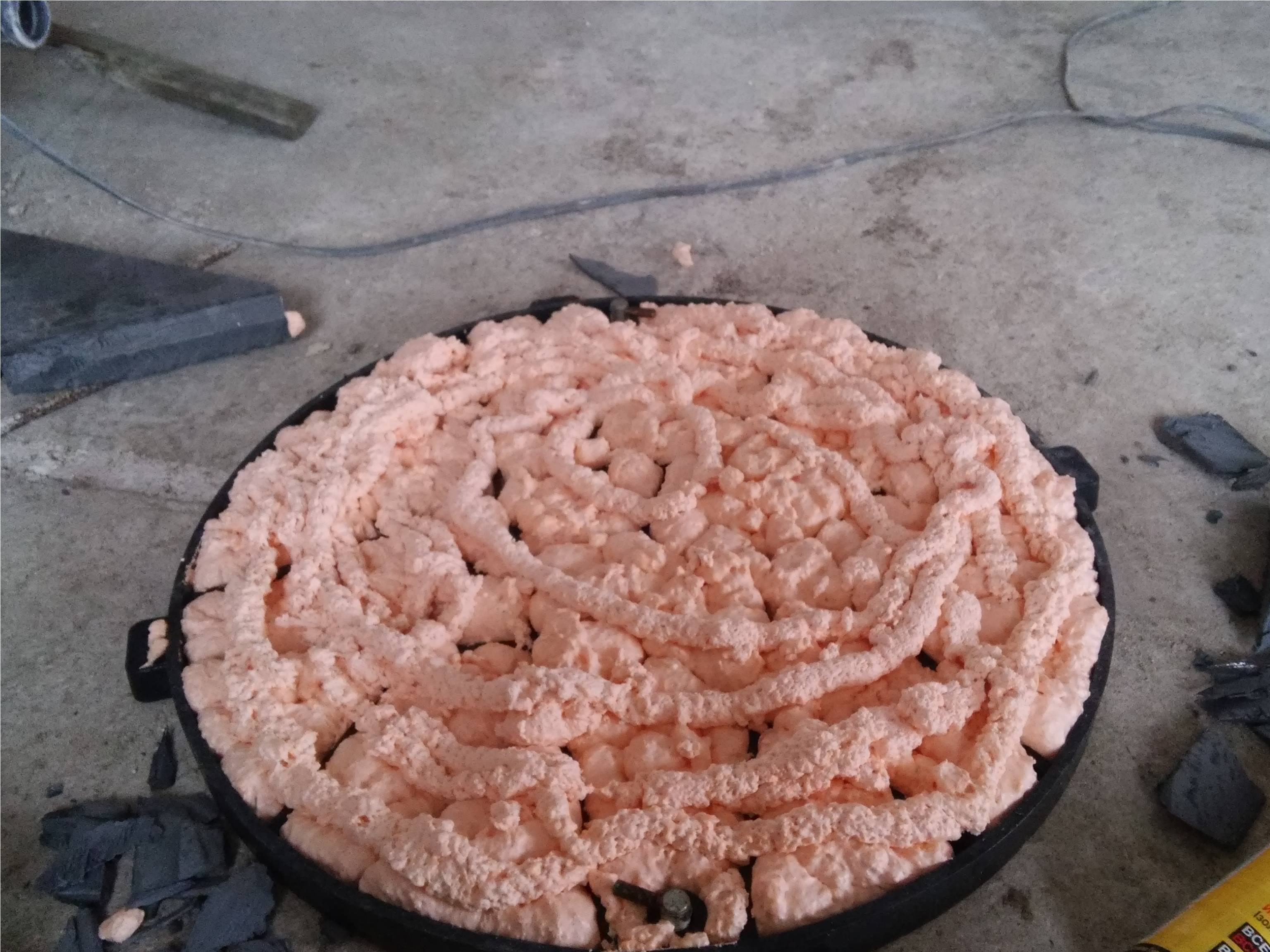

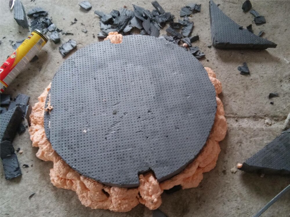

Сегодня закончил утепление люка кессона. Обычный легкий садовый люк, пластиковый, холодный как самнизнаюшо.
Ингредиенты - огрызок 50-ки стиродура серого с цяточками, и баллон пены-клея SOUDAL малорасширяемого. По выходу получился толстый и теплый люк. Что позабавило 25кг нагрузки не убедили пену-клей и она немного приподняла корж. Ну и ладно, толще будет - теплее значит.
Фотосессия длительностью двое суток. :flag1:

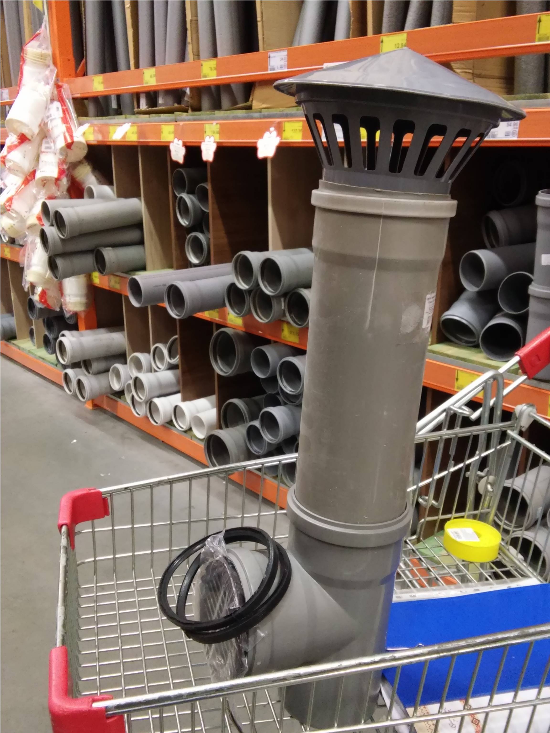

А вот эта конструкция из лучших ноу-хау днепрогэса, будет вентилировать кессон. Нижней частью станет на подушку 10см из щебня, и вниз будет уходить конденсат. Глубина - где-то около глубины промерзания т.е. закопаю под самый грибок, а на грибок пущу вьюнок. Зимой, под снегом. :lol:
Посмотрим, короче. Или закопаю повыше, или трубу наращу.

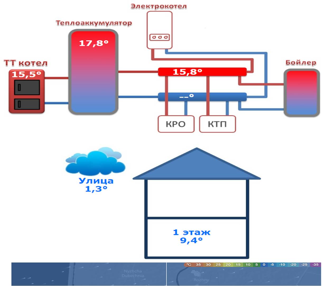

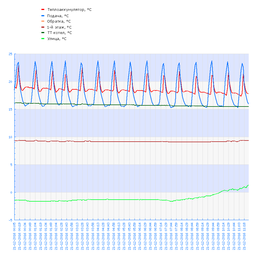

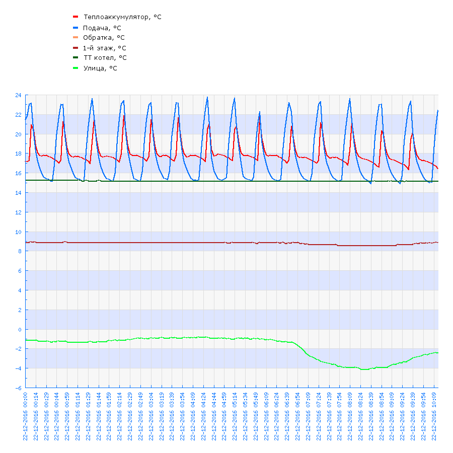

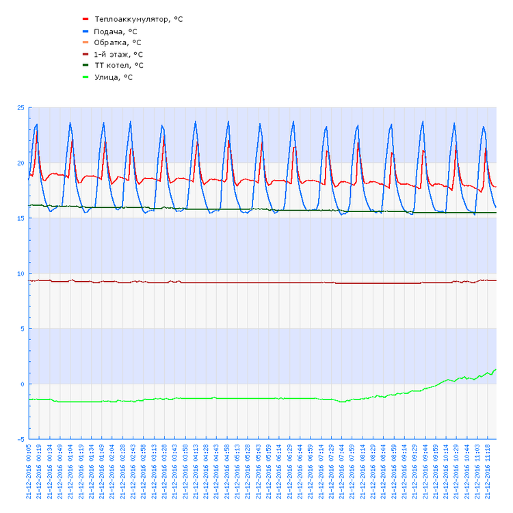

+ скоро на место встанет система удаленного мониторинга температуры, а уже в январе попробую погонять удаленное управление питанием на уровне насосов. Тех.спецификации уже определены, осталось выкупить и собрать.
Ну вот, удаленный мониторинг кардиограммы дома дает пищу для размышлений о дальнейшей настройке системы управления. Возможно, стоит пока отключить один из ТЭНов для уменьшения пиковой нагрузки на автоматы и проводку.
Виден заброс тепла в ТА при включении электрокотла т.к. занижена температура открытия обратки. Иначе компенсирующие перетоки пошли бы через бойлер. Из этого следует, что в режиме поддержания остаточное тепло из бойлера может тоже уходить в поддержку отопления. Это вполне приемлемо в случае, если уезжаем на несколько дней и это тепло не нужно. Ну и предстоит утеплить накладные датчики, а то подвирают немного.
p.s. Датчик обратки забыл прикрутить :o датчик второго этажа еще не приехал.
Змінено користувачем Блуждающий ТВЭЛ
Какой идет расход ээ?
Скажу точно, когда посмотрю статистику по котлу, она дистанционно не передается. Но в принципе можно посчитать примерно так: расчетные теплопотери "кубика" по проекту 12 кВт, если не ошибаюсь, при -10. Это без 5см. минваты по фасаду, на которые мы решились в последний момент. С учетом того, что входная дверь временная, металлическая, открыты вентстояки и на втором этаже открыто все на зимнее проветривание, то предполагал, что теплопотери +/- такие же и при текущей погоде (см.график t` по улице).
Но если проанализировать график исходя из мощности котла 12 кВт., получается чуть веселее. На глаз он работает в среднем по 30 минут раз в час, т.е. в час сжигает 6 кВт*ч при текущей погоде. Получается около 4300 кВт*ч в месяц на поддержание температуры. Тарифы знаете :o
Это плата за то, что сейчас там не живем. :( За выходные попробую поднять дровами до 15`C. И подключить забытый датчик обратки. :o
А теперь прикинем на пальцах расходы. 6 кВт*ч сжигается в час, или 144 в сутки на поддержание температуры. Это режим сушки, из стяжки все еще выпаривается влага, штукатурка еще не вся досохла, и все это тепло постоянно выдувается на улицу вместе с водой. Потому расходами на отопление дома это называть еще не есть на 100% правильно.
Котел на РУФе даст примерно 22-24 кВт мощности, сжигая примерно 5.7 кг РУФа в час (цифру получил экспериментально т.к. характеристикам ра РУФ не сильно верю) ценой 2.50 за кг. Т.е. в час котел палит РУФа на 14.25грн, вырабатывая 22-24 кВт*ч, т.е. ~ 0.59 - 0.65грн за кВт*ч.
Поправьте если напутал с арифметикой, но вроде похоже на правду.
Таким образом, с такими тарифами на электричество, как только закончится сушка, мы просто будем натапливать дровами за выходные и так бросать на неделю. График показал в первом приближении падение t` примерно на 1.4`C в сутки, в мороз будет больше, но если за неделю дом будет падать с +20 до + 10, это соответствует поддержанию на уровне 15`C, т.е. расходу примерно 720 кВт*ч энергии, или 30-часовой топке, т.е. 171 кг РУФа на примерно 430 грн или на 1720 грн в месяц. Это при текущей погоде, +1`C -- -4`C. В сильный мороз можно цифру удвоить, но по окончании сушки мы все закроем и утеплим, потому есть надежда на несколько иные цифры. И это все равно веселее электричества, даже если ставить многозонный счетчик (поставим в ближайшей перспективе).
Осталось проверить эти расчеты на практике.
Добавлено через 43 минуты
+ сверился. Итоговые прикидки: поддержание температуры электричеством около 5-6 т.грн, что совпадает с цифрами соседа, то же если топить руфом - 1700-2500 грн. (расчетно = тонна) в зависимости от жесткости зимы. Это в месяц.
