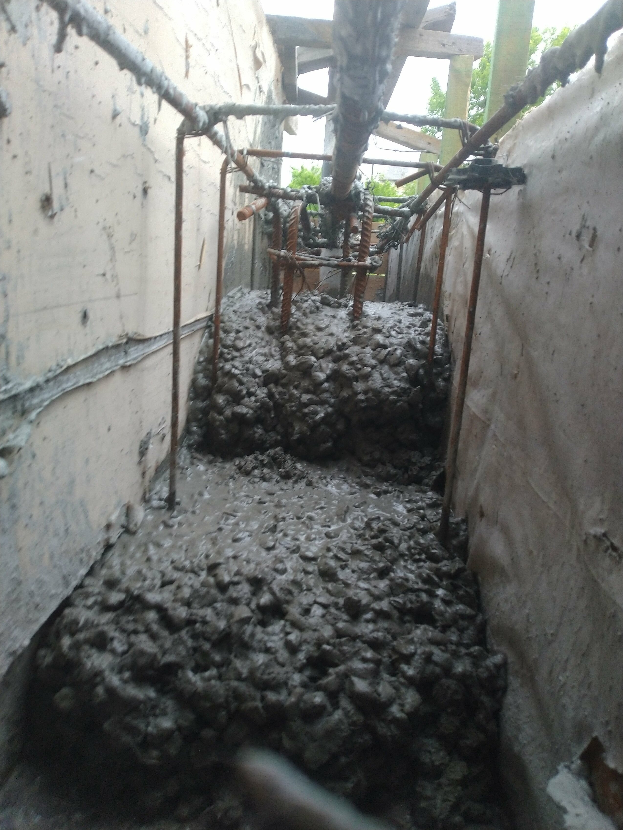

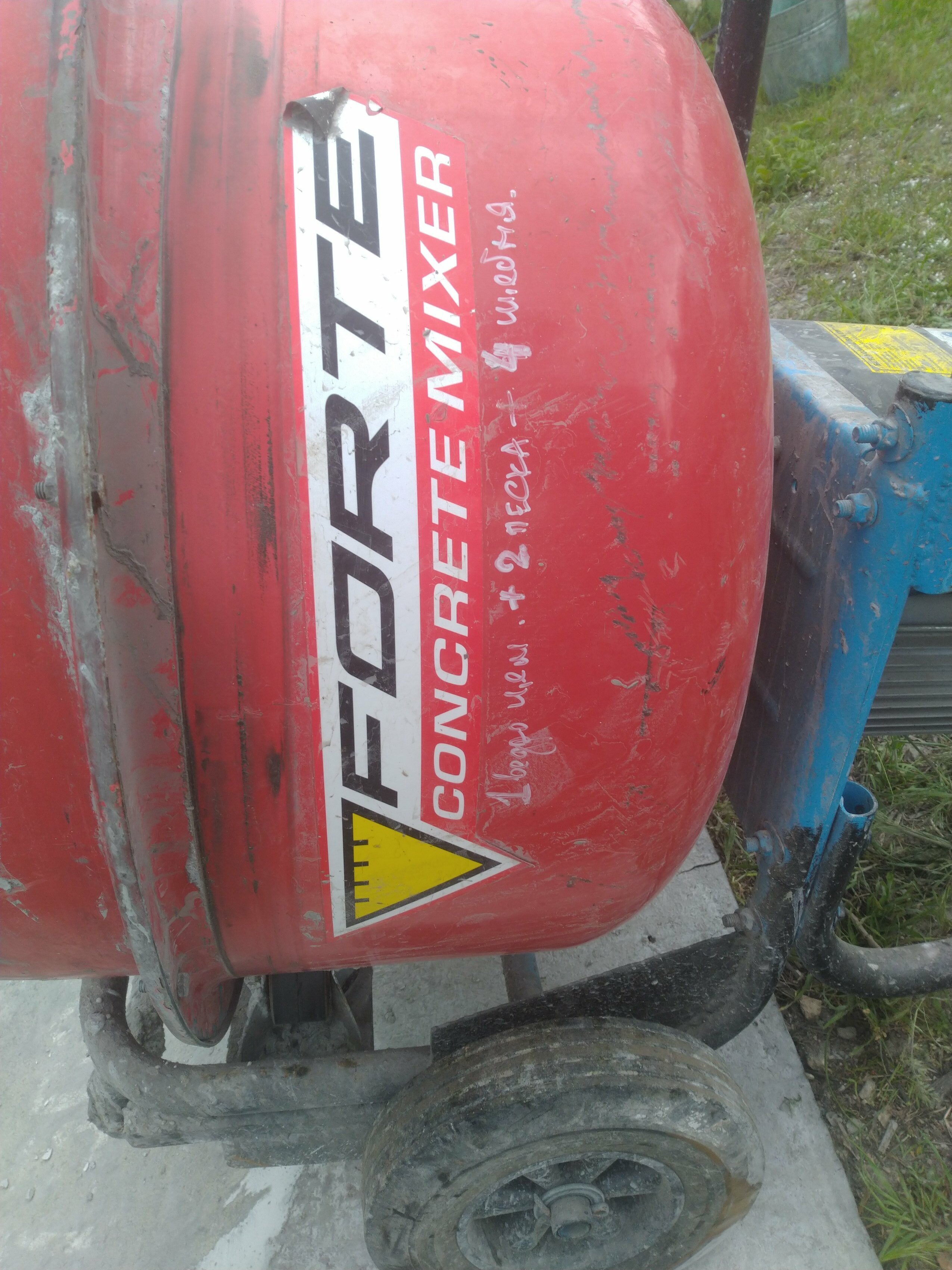

Я колись хлопчикам намалював таку пропорцію - так і роблять (здебільшого стрічки фундаментів паркану )
12,5 кг. цементу (пів мішка 500) /
2 відра (12л.) піску/
4 відра щебню (5х20 чи 5х10) /
пластифікатор/
фібра/
води не багато (бетон не тече).
Звісно, - вібрування.
Якось ніколи не задавався питанням - що там з маркою бетону ?
Може, у кого досвіт ?
З такою пропорцією - що воно повинно вийти ?
Може, внести якісь корективи у пропорцію ?

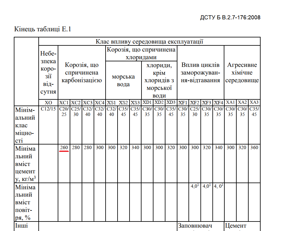

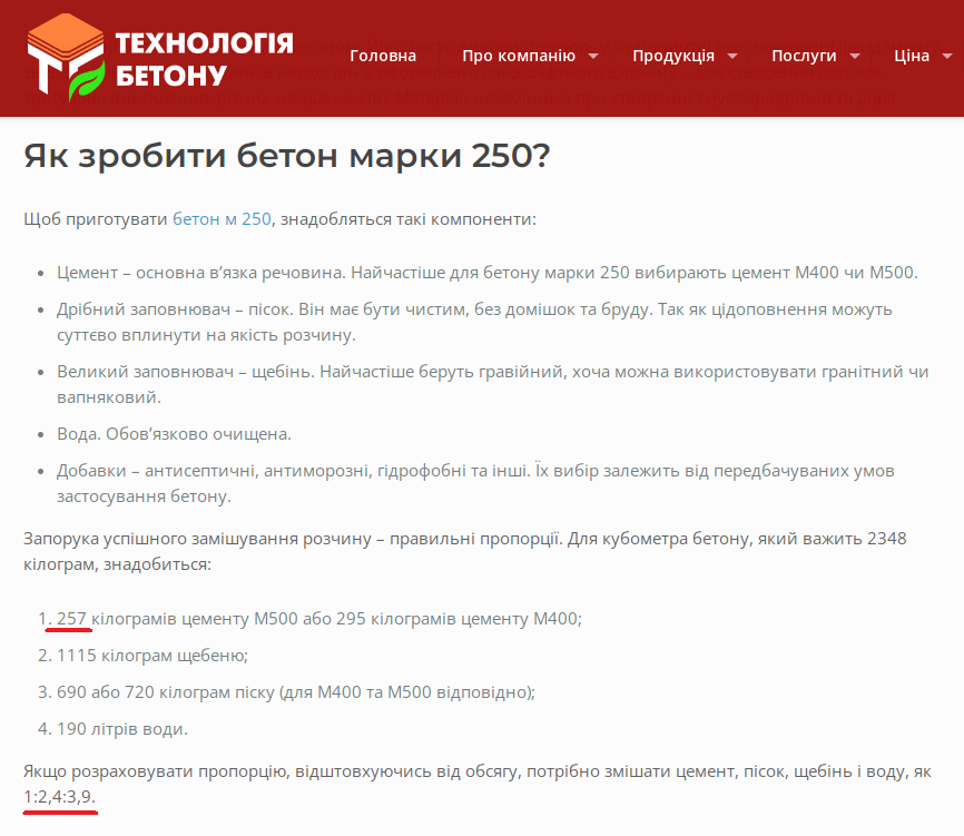

ПС. Спробуєм розібратись по іншому. На прикладі бетону М250. Йдемо в гугл відкриваєм перше-ліпше посилання , і бачим
, що для приготування бетону потрібно  257кг цементу та пропорції 1х2,4х3,9.
Для перевірки лізим в нормативи і бачим
, що для приготування такого бетону потрібно 260кг цементу.
Робим висновок , що інформації з цього ресурсу можна більш-менш довіряти.
І якщо перерахуєм пропорції М250 з малюнка , то отримаєм    1 х 3,2 х 4,8 , що приблизно збігається з приведеною пропорцією.
