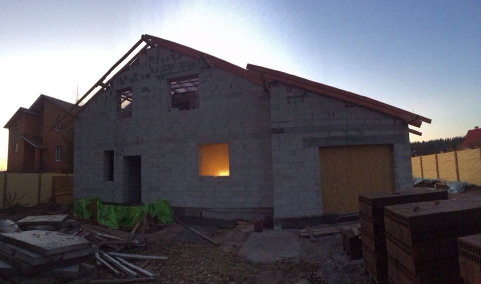

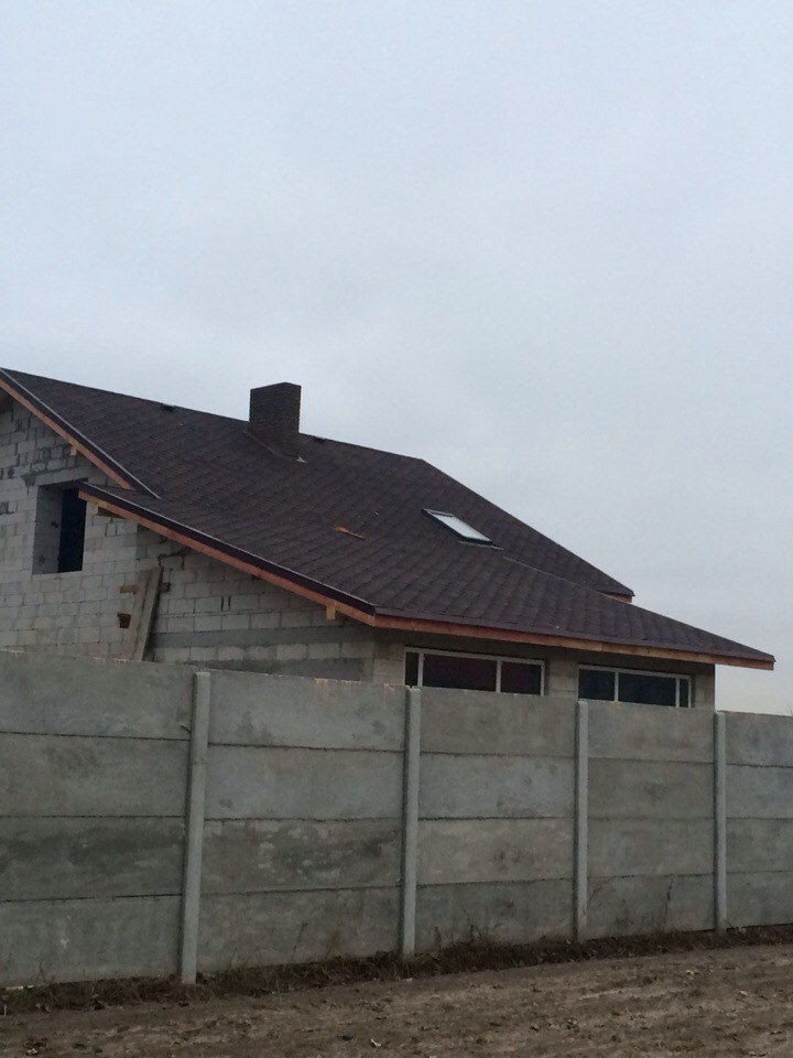

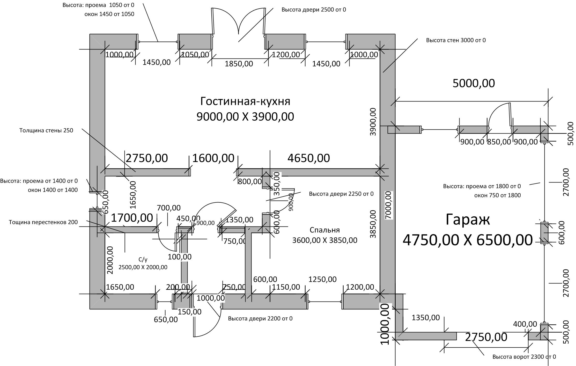

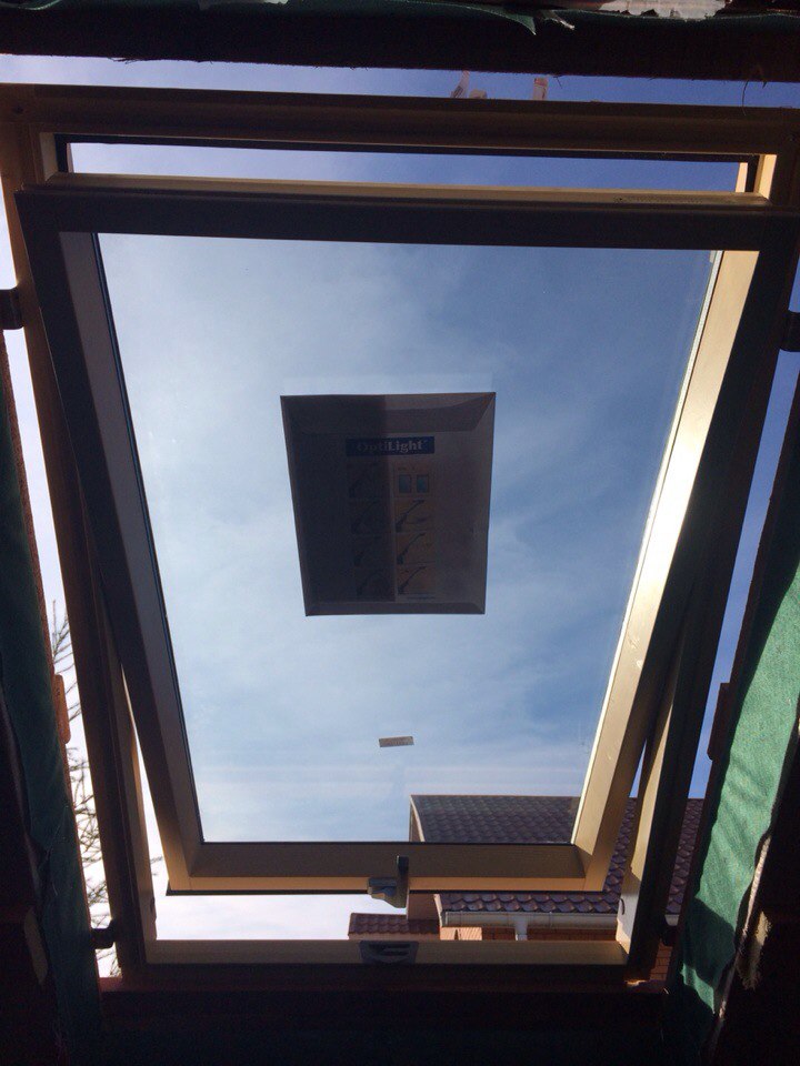

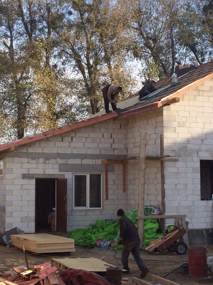

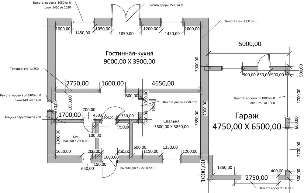

Наш дом 10х9 из ГБ 500. фундамент глубина 1200 ленточный, залит черновой пол, перестенки 1 этаж гб300, перекрытия ложили плиты, перестенки 2 этаж гб 100. Мансарда высота 1600 + два мансардных окна оптилайт. Крыша 180 м2 общая с гаражом из битумки акваизол утеплитель роклайт 100. Гараж 5х7 с подвалом 5х5, перекрыт тоже плитами, ГБ 300, перестенки в подвале с остатков ГБ, крышу тоже утеплили роклайтом, застеклен окна б/у, двери б/у. Зделали скважину, септик и провели свет. Без окон и дверей в доме закопано 500килогривень. В $ не считаю из-за курса. Фото прилагаю

Какая то слишком пужательная цифра, или это с участком, забором, коммуникациями?
Спасибо.
Спасибо.
:D И BMW X5 в нагрузку.
по нынешнему курсу - 20 000 долларов. Мелочь.
Хотя Вы правы, примерно 120$/м2.
