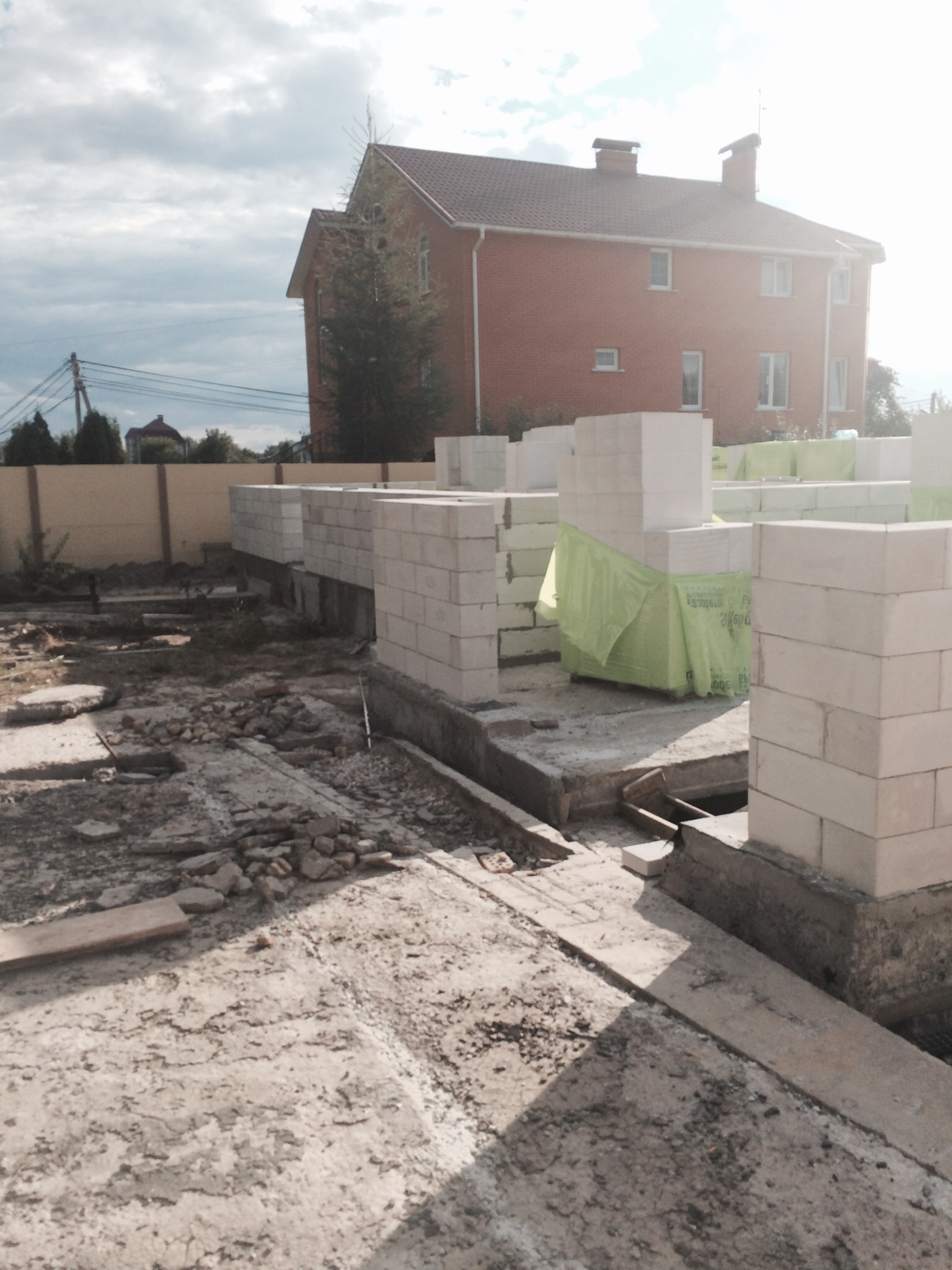

Вставлю и я свои 5 копеек. Мне мой дом в 130 м2 из качественных сип панелей обошелся пока что в 28 000 у.е. Вот что было сделано и построено:
Ввод воды и канализации - 4000 грн
Инструменты - 1000 грн
Фундамент бетонный ленточный мелкозаглубленный на сваях - 70 000 грн
Полы черновые по грунту - 8000 грн
Коробка дома - 13 000 у.е.
Сборка коробки - 2000 у.е.
Окна качественные рехау с ламинациец - 45000 грн
Вентиляция - 5600 грн
Кровля битумная бельгийская черепица iko - 37600 грн
Кровля работы - 8000 грн
Дверь входная - 9500 грн
Кровля вентканал и грибок - 1500 грн
Фасадные работы качественная штукатурка. Под ключь с плиткой - 65000 грн
Водосточная система и софит - 16500 грн
Итого вышло около 28 тысяч у.е. В результате имеем теплый новый дом. Вернее коробка с закрытым контуром и полностью готовым фасадом под ключ. Остался септик, теплые полы, внутрянка, электричество и вода. Это по минимуму. И можно жить.

А как по кровле вложились в такую сумму, у меня с металлочерепицей и площадью крыши около 250 кв.м. меньше 4000$ не выходит, а с битумкой и все 6000$.
Так тож Вы ещё не начинали. Такое красивое короткое слово "внутрянка":)
а можете сориентировать в этих цифрах соотношение работы/материалы? и что входит (утеплитель, водостоки, снегоудержатели, подшивка?)
Так как у меня дом из СИП панелей, то крыша тоже теплая и состоит также из СИП панелей. Площадь крыши 100 м2, четырехскатная. В результате коробка состояла из стен и полностью готовой крыши. Я закупил материала (битумная черепица 100 м2, черепица на коньки, стартовая полоса, ковер подкладочный оригинальный на всю крышу, клей, гвозди и т.д.) на 36 000 грн. Плюс работа полностью под ключ 8000 грн. Вот вам и все затраты.
