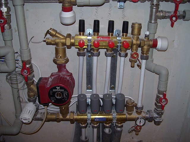

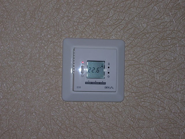

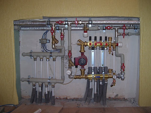

  • 4 місяці потому...
Вот одна из работ на финише...
Водяной обогрев теплыми полами на ламинате и паркетдоске, регулировка - покомнатно через регуляторы Devireg535, гребенка с сервоприводами от Giacomini.
Все весело работает исключительно на теплом полу до -15 за бортом. Дальше уже подключаются радиаторы....
Так, господЫ эстеты, это у меня дома :)
И мне позволительно одноцветные гофрочки и обрез не по уровню.... у меня авангардизьм и сюрреализьмъ.
.....это у меня дома :) ...
кто б сомневался....
но с моим коллектором в подвале не сравнится....:D
Мовчу.
В сравнении с моей котельной и тем боллее с котельной "Korni".
"murava" КРАСАВЕЦ.
