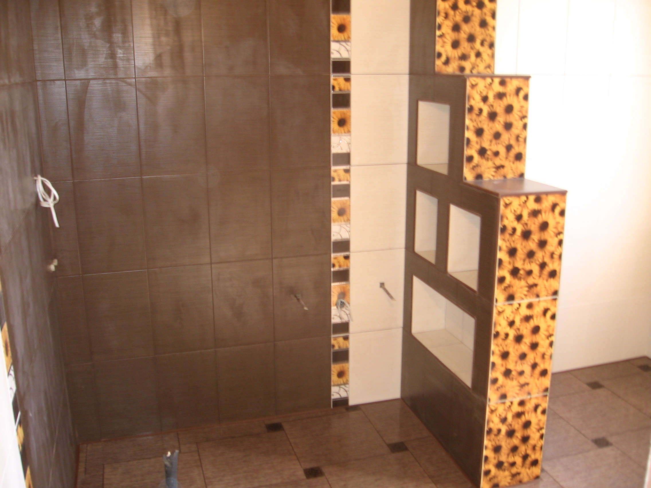

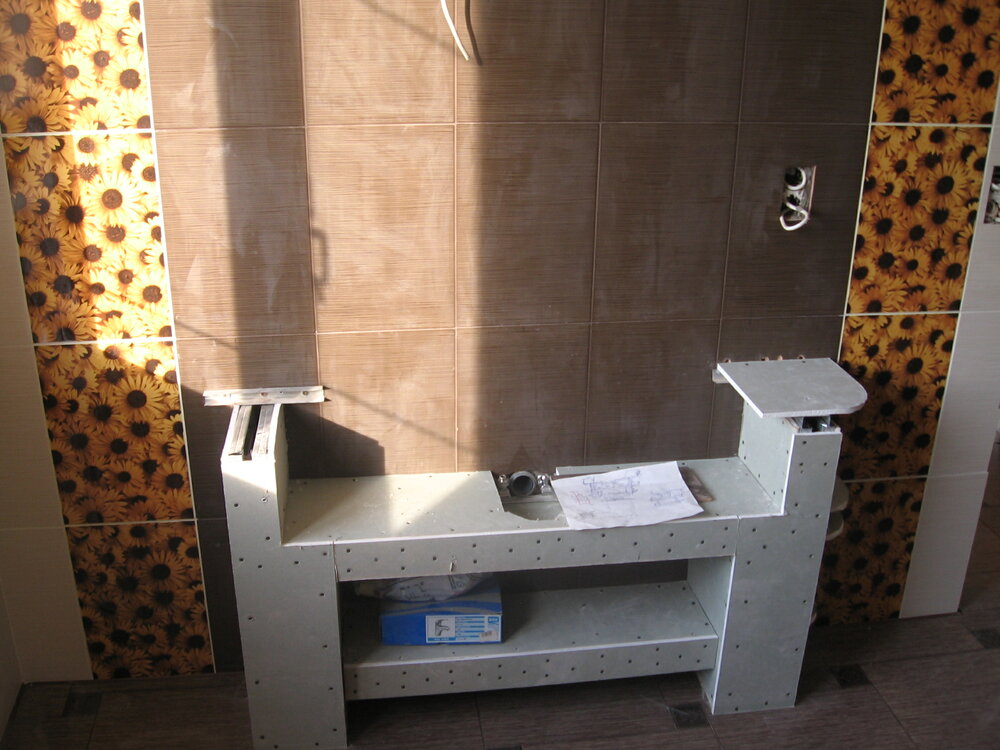

Телесистемы Опубліковано: 30 вересня 2007 Поділитись Опубліковано: 30 вересня 2007 Вадик, спасибо естественно за совет, но плитка у меня осталась разве что кое-где на пол Или может там есть и такая и по какой цене? Для ориентира эти мои "подсолнухи" - египетская "Джемма" по 63грн./м2 - 20% скидки 8) 60Х60 уж точно не на потолок :-D Если среденстатистическая цена в агромате 300 грн/м2, то за эту 60 грн/м2 мне очень понравилась, если бы хоть чуть чуть куда нибудь надо было плиточку положить , обязательно б взял! Посилання на коментар Поділитися на інших сайтах More sharing options...

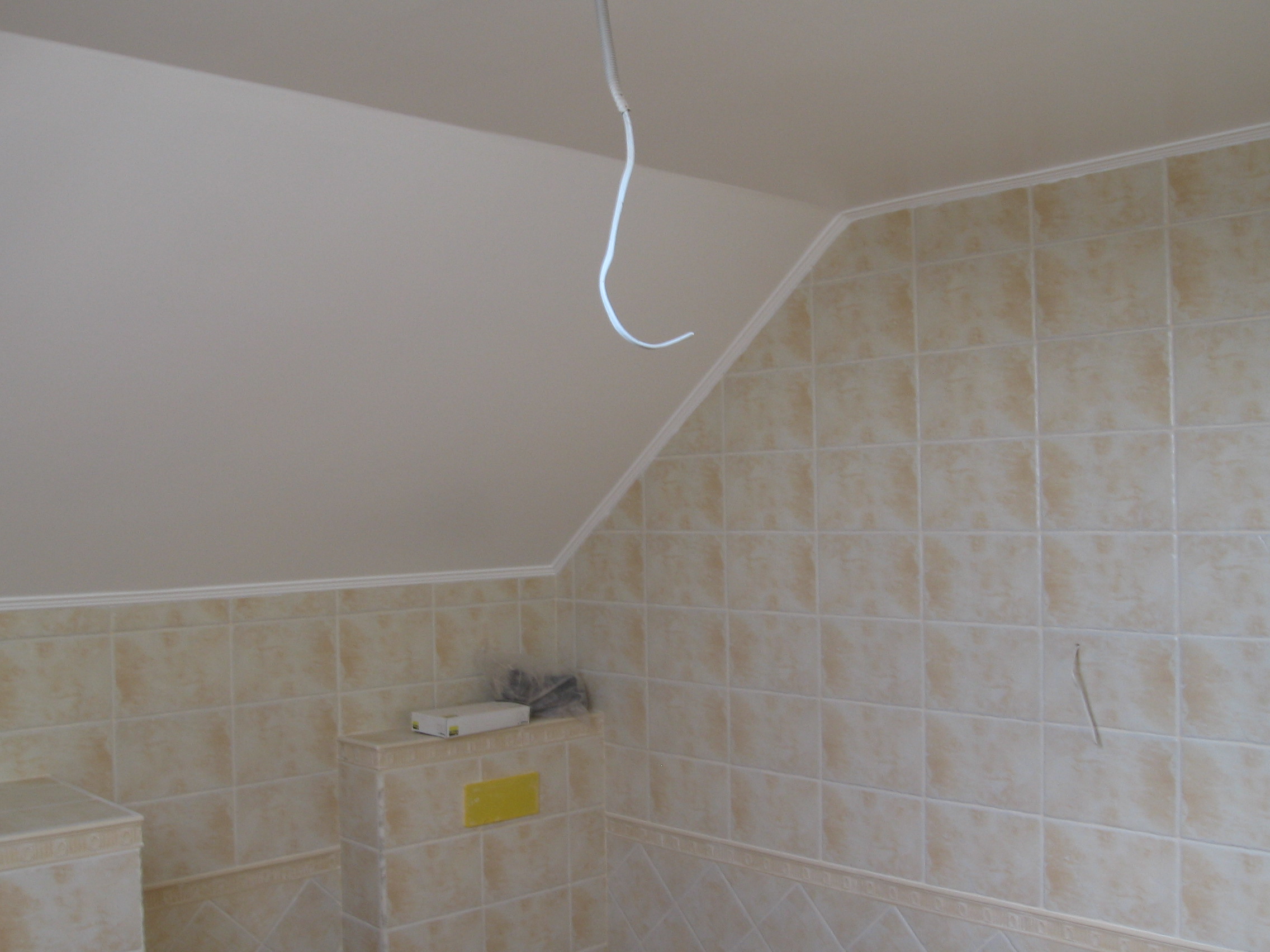

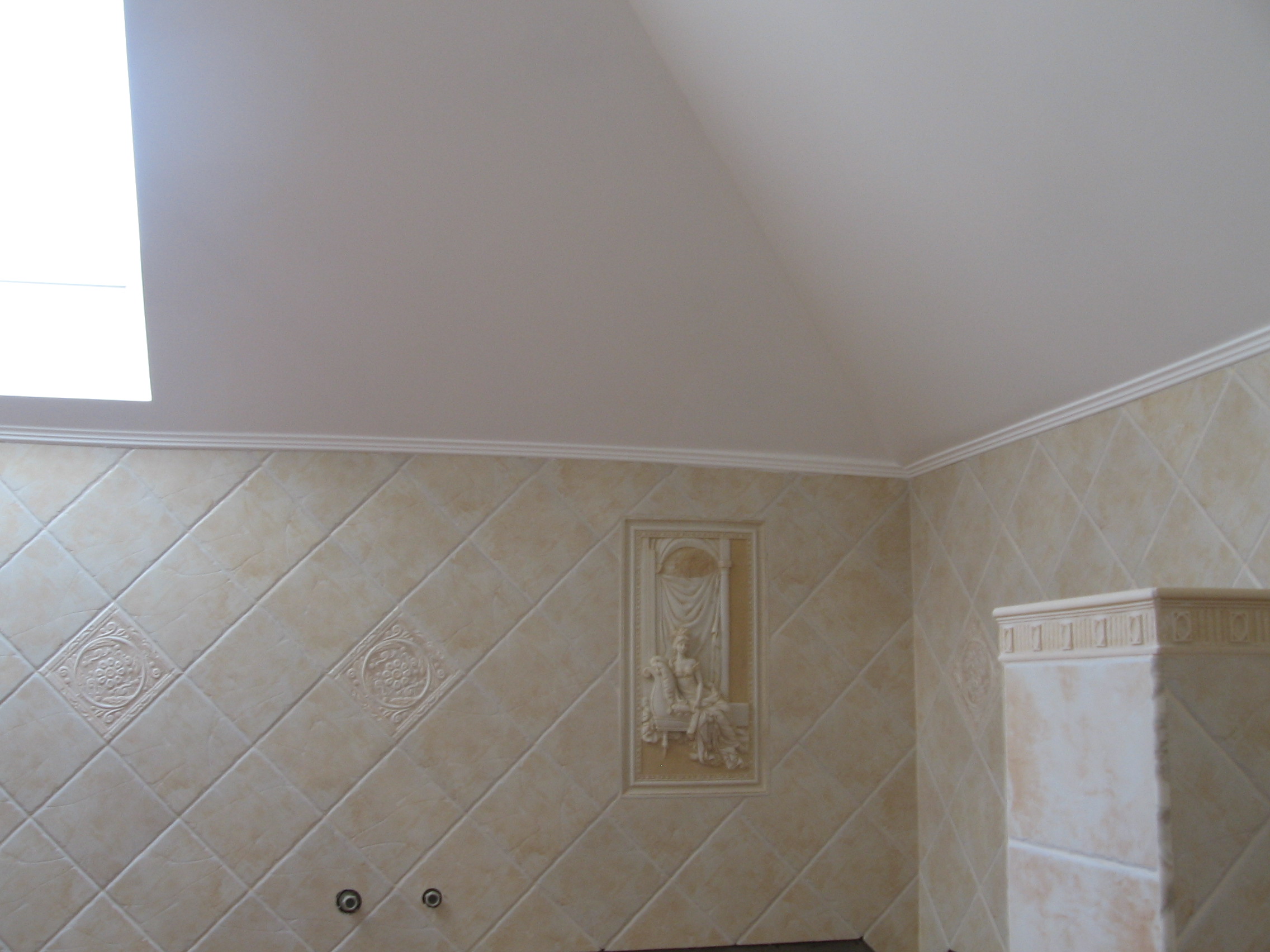

Игорь Long Опубліковано: 3 жовтня 2007 Автор Поділитись Опубліковано: 3 жовтня 2007 Сегодня отпустил на недельку-две своих отделочников домой для запуска отоп. систем и др. подготовки к зиме, в виде "залога их гарантированного возвращения" :-D остался инструмент и личные вещи :-D Цитата из сегодняшней сметы ( для примера взял мансардную ванную со сложной плиткой а-ля "Греция", цены в $ ) : 8) 1) шпаклевка - 11,9м2 * 6 =71,4 + 4 м.п. * 6 =24; 2) багети - 13м.п. * 1,5 = 19,5; 3) гидроизоляция - 12м2 * 1,5 = 18; 4) установка навесного унитаза - 40; 5) гипсокартон ( обшивка унитаза и стенка с нишами) - 60; 6) декоративное панно над ванной - 5; 7) замазка штроб - 5; 8) укладка плитки на пол - 12м2 * 11 = 132; 9) укладка плитки на стены - 22,46м2 * 12 = 269,5; 10) плитка на гипсокарт. изделиях - 13м.п. * 10 = 130; 11) укладка фризов - 10,2 м.п. + 7 = 71,4..... Итого: 893 $ Приглашаю высказывать свое мнение о цене и результате Посилання на коментар Поділитися на інших сайтах More sharing options...
Белая Рысь Опубліковано: 3 жовтня 2007 Поділитись Опубліковано: 3 жовтня 2007 Просто очень здорово! Красота! А какова же будет общая цена с сантехникой? Посилання на коментар Поділитися на інших сайтах More sharing options...
Игорь Long Опубліковано: 3 жовтня 2007 Автор Поділитись Опубліковано: 3 жовтня 2007 Душевая кабина 1м*1м - 550 у.е, ванна-джакузи "Церсанит" с гидро- и аеромассажем - 1500 у.е, биде, унитаз, наст. модуль - 170 у.е, мебель с умывальником - пока ???? Электрика - в р-не 150 у.е с работой Посилання на коментар Поділитися на інших сайтах More sharing options...
Инна Опубліковано: 4 жовтня 2007 Поділитись Опубліковано: 4 жовтня 2007 Ваш личный дизайнер отлично поработал Насколько я поняла, это все задумки вашей жены? Если да, то она просто умница!!!!!!!! Шикарно смотрится! Посилання на коментар Поділитися на інших сайтах More sharing options...
Krotik Опубліковано: 4 жовтня 2007 Поділитись Опубліковано: 4 жовтня 2007 Супер! Очень стильно!!! Кстати - вышло не очень дорого!!! К тому же биде, унитаз, настенный модуль - 170 у.е. - это оооочень дешево!!!! где брали и какой фирмы? обычный унитаз церсанит с бачком стоит 850 грн!!! Посилання на коментар Поділитися на інших сайтах More sharing options...
Белая Рысь Опубліковано: 4 жовтня 2007 Поділитись Опубліковано: 4 жовтня 2007 Полностью согласна с предыдущими ораторами. Посилання на коментар Поділитися на інших сайтах More sharing options...

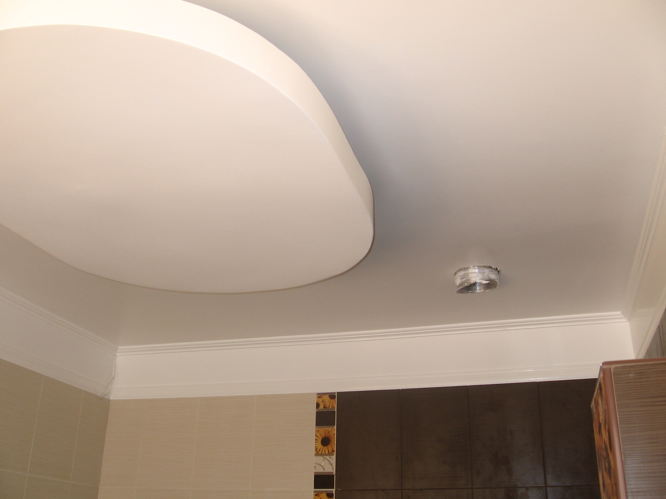

Игорь Long Опубліковано: 4 жовтня 2007 Автор Поділитись Опубліковано: 4 жовтня 2007 То Кротик: прошу прощения за ошибку, но цифру "170" надо заменить на "270" Сегодня дал прочитать ваши отзывы "дизайнерше" ..... расплылась от удовольствия и с новыми силами от такой "дозаправки" уже рвется в "бой" :-D :-D Вывешиваю пусть не завершенное, но уже почти доведенное до ума ее новое-старое творение за 995$ по работе + материалы :wink: Посилання на коментар Поділитися на інших сайтах More sharing options...

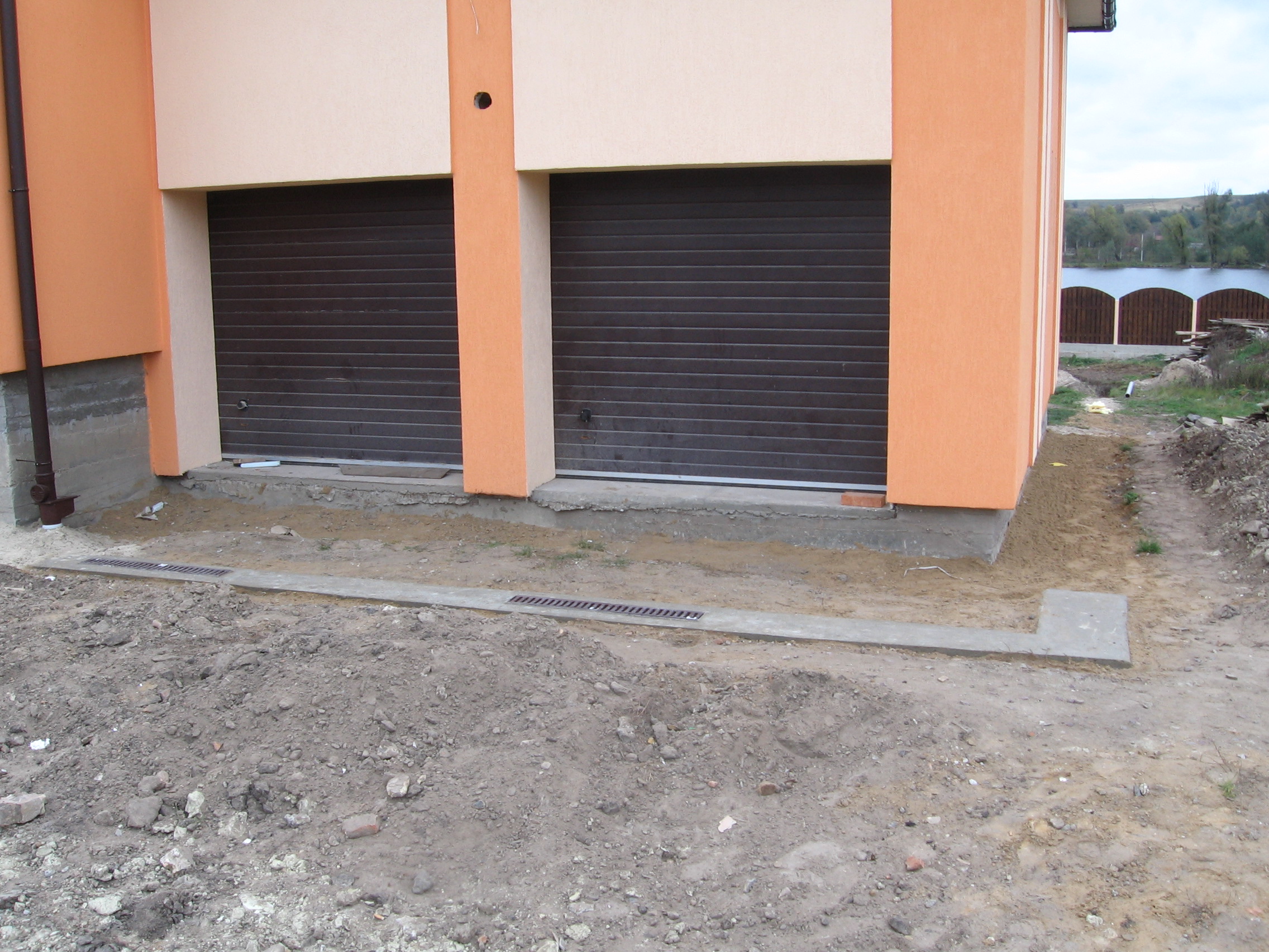

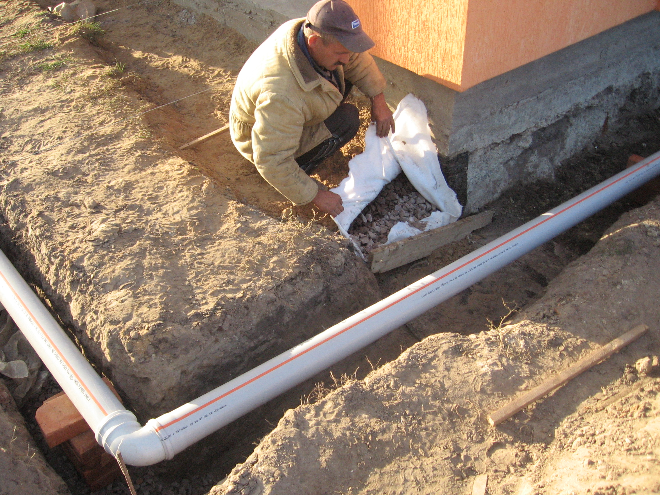

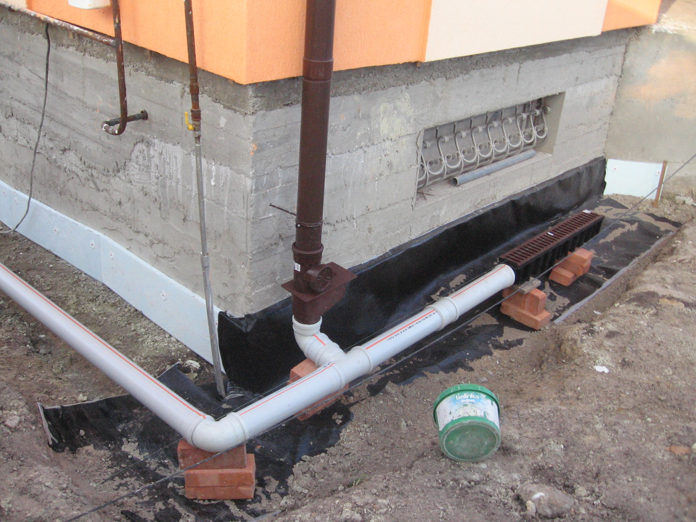

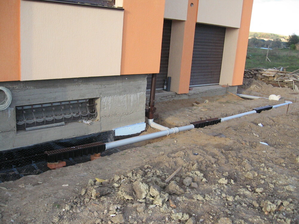

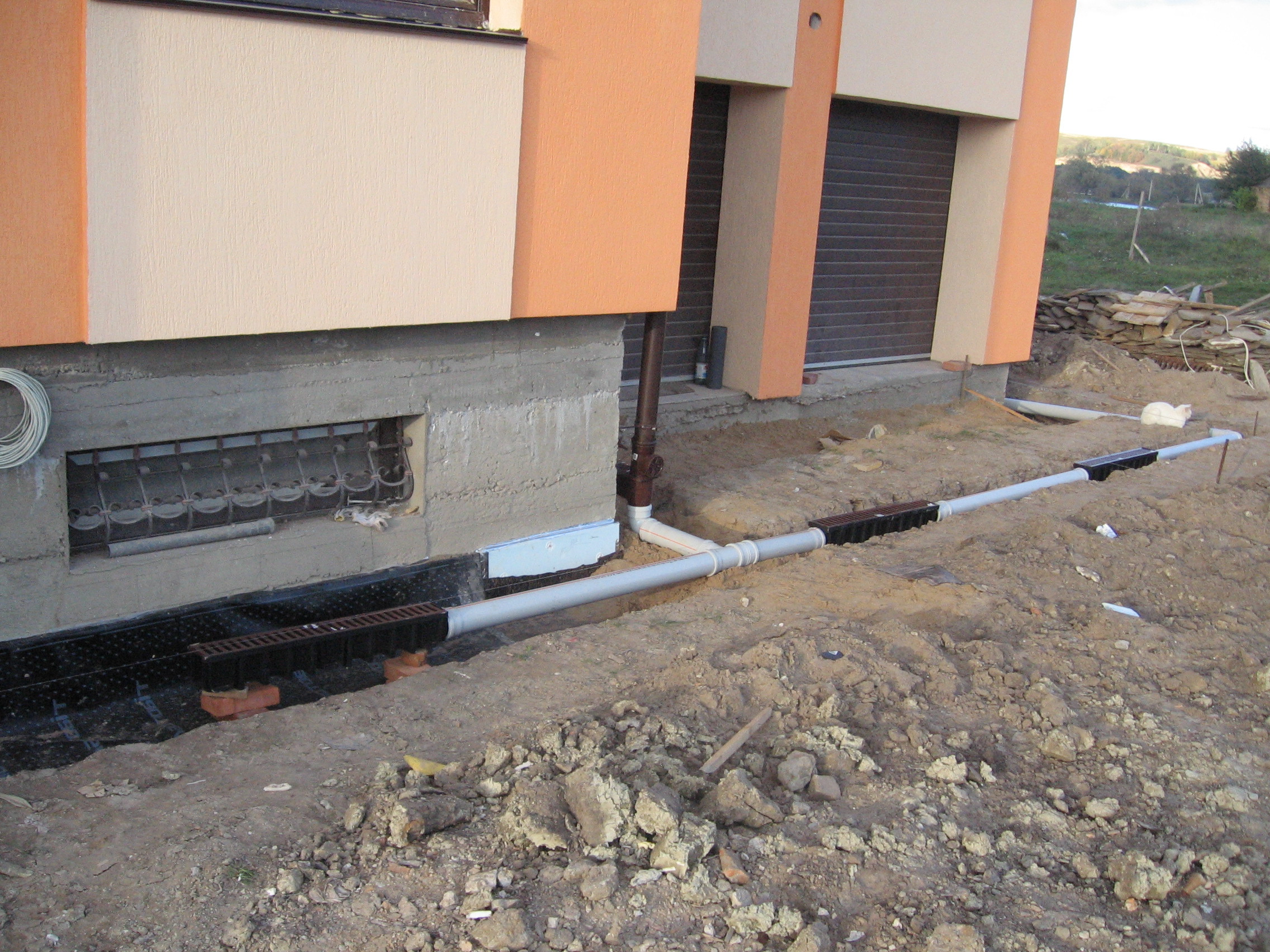

Игорь Long Опубліковано: 9 жовтня 2007 Автор Поділитись Опубліковано: 9 жовтня 2007 Пока погода позволяет, пробуем по максимуму поработать на улице в этом календарном году Посилання на коментар Поділитися на інших сайтах More sharing options...

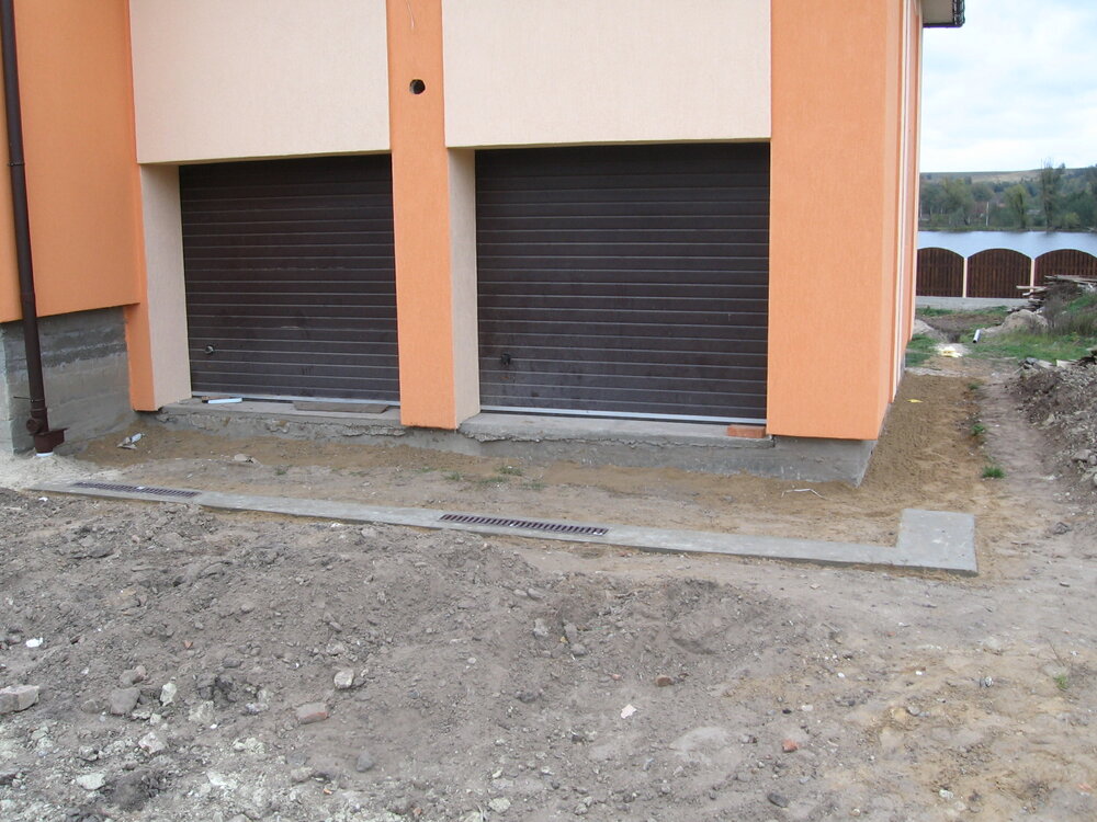

Игорь Long Опубліковано: 10 жовтня 2007 Автор Поділитись Опубліковано: 10 жовтня 2007 Решетки усиленные я брал только для въезда в гараж, остальные стандартные... хотя разница между ними в принципе копеечная Все монтировалось по инструкции, прихваченной мною еще на строительной выставке, просто приемники с труб бывают с боковым отводом и с проходным и монтаж их разный + надо учитывать наклон, который задается для самотека воды Ждем-с перед тем как закапывать хорошего ливня для проверки :wink: Посилання на коментар Поділитися на інших сайтах More sharing options...
Krotik Опубліковано: 10 жовтня 2007 Поділитись Опубліковано: 10 жовтня 2007 Конструкция в санузле отличная - я такую проморгала... да мне особо и негде... А вашей жене - еще раз респект и мое восхищение... Хотела спросить - вы подводили 220 или 380 к дому? у нас возникла проблема - я хотела электро плиту а оказалось, что подведдено только 220, а провести 380 - сплошная бюрократия, нервы и деньги на три мес. минимум... Посилання на коментар Поділитися на інших сайтах More sharing options...

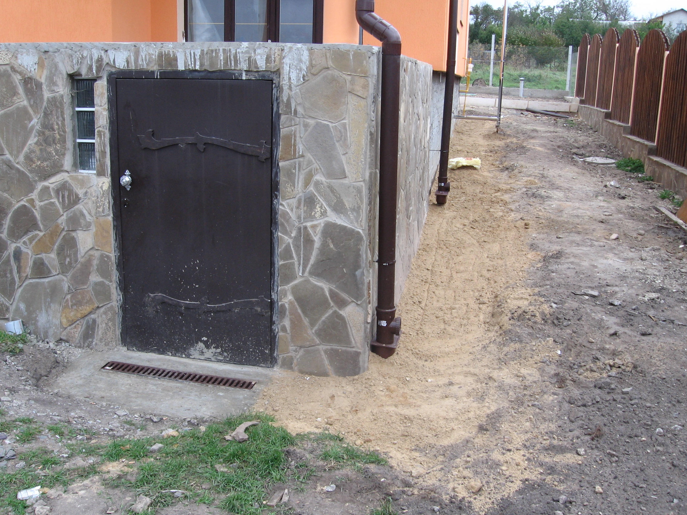

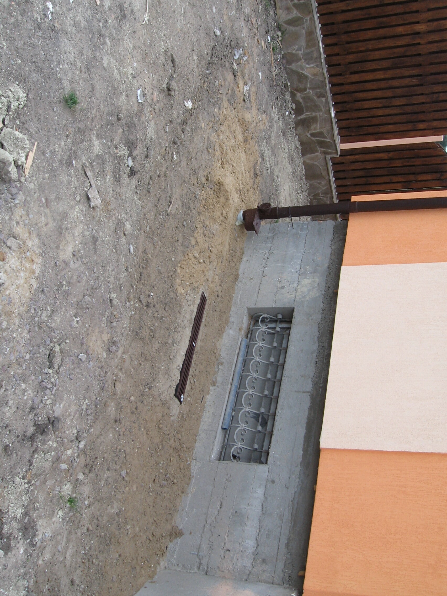

Игорь Long Опубліковано: 11 жовтня 2007 Автор Поділитись Опубліковано: 11 жовтня 2007 Обьясни почему? С точки зрения красоты, эксплуатации или еще чего-то? 8) У меня в двух местах действительно крышки ливнеприемников выше решеток , но после подсыпки земли и укладки плитки решетки будут ниже уровня земли для приема воды на себя, а ливнеприемник с крыши будет % на 80-90 под землей 8) Посилання на коментар Поділитися на інших сайтах More sharing options...
Nik Опубліковано: 11 жовтня 2007 Поділитись Опубліковано: 11 жовтня 2007 Игорь, а какой ориентировочно бюджет всего этого дренажного хозяйства? Посилання на коментар Поділитися на інших сайтах More sharing options...
kunar Опубліковано: 11 жовтня 2007 Поділитись Опубліковано: 11 жовтня 2007 Игорь,я понял чего Саня спрашиваит если в 2 словах-мне кажется решетки надо поднимать коленами,это не трудно и не дорого,дело не в декоративности, они для того и решетки,чтобы крупный мусор филтьровать(листья,ветки), если их опустить ниже отмостки как сейчас-забьются нафиг еще и глиной Посилання на коментар Поділитися на інших сайтах More sharing options...
kunar Опубліковано: 11 жовтня 2007 Поділитись Опубліковано: 11 жовтня 2007 короче чувствую надо ехать в Погребы.... Посилання на коментар Поділитися на інших сайтах More sharing options...
Игорь Long Опубліковано: 11 жовтня 2007 Автор Поділитись Опубліковано: 11 жовтня 2007 Если поднапряжешься и наконец-то выздоровеешь, то можно и ко мне в Погребы выбраться :wink: С подачи Сани я и сам рассмотрел, что тут вопрос неоднозначный 8) Но если поднять решетки, то может не получиться задать нормальный уклон для естественного стока воды с площадки перед домом, а тогда какой в них толк %) ..... возможно надо было лучше брать ливнестоки с боковым сливом, но ......уже поздно "пить боржоми" 8) Будем спокойно думать в следующем году, перед тем как замащиваться плиткой То Nik: трубы, колена, тройники "Firat" на 1847грн. + ливнестоки, ливнеприемники, решетки,корзины, заглушки .... - 1515грн. + работа ( рассчитаюсь - озвучу :wink: ) .... Посилання на коментар Поділитися на інших сайтах More sharing options...
