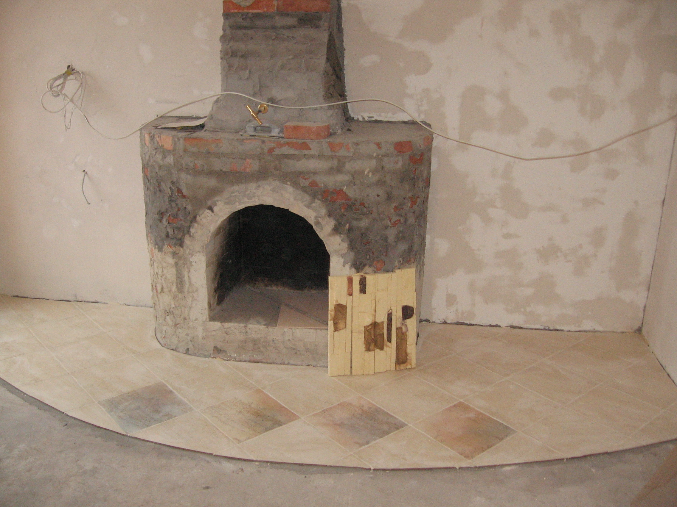

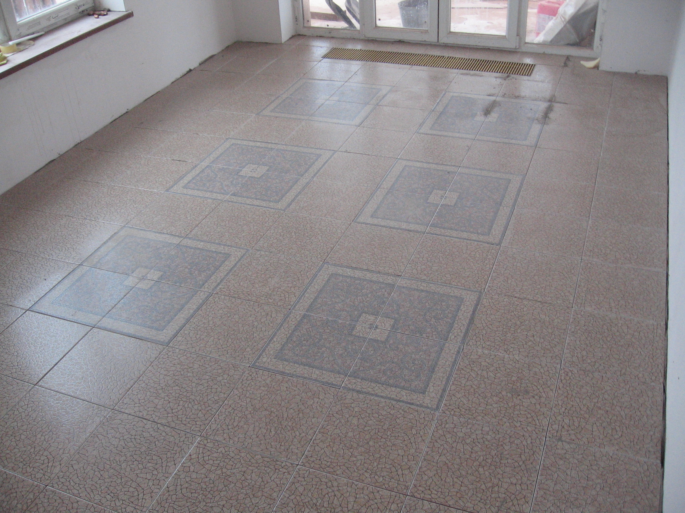

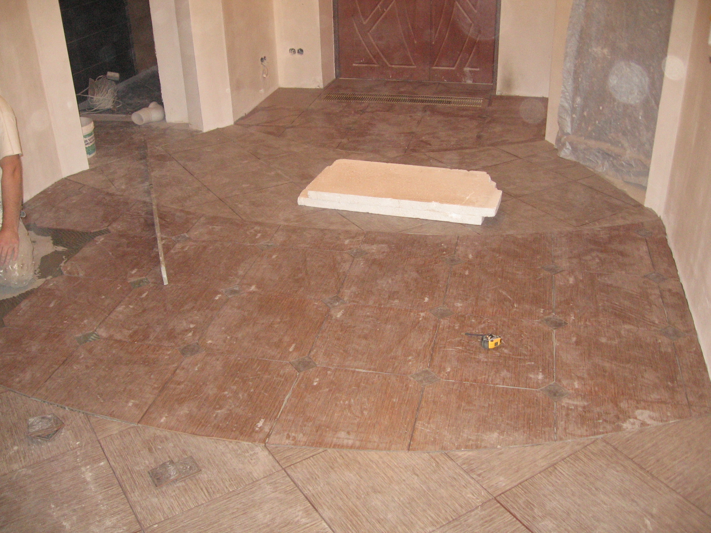

Игорь Long Опубліковано: 27 листопада 2007 Автор Поділитись Опубліковано: 27 листопада 2007 Процесс внутреннего обустройства "хатынки" продолжается, мужики барабанят как пчелки: за полтора суток в плитке весь холл, кухня-столовая и территория у камина Видимо решили сделать все возможное и невозможное, чтобы "заставить" меня встретить Новый год не в гостях, а у себя в доме Посилання на коментар Поділитися на інших сайтах More sharing options...

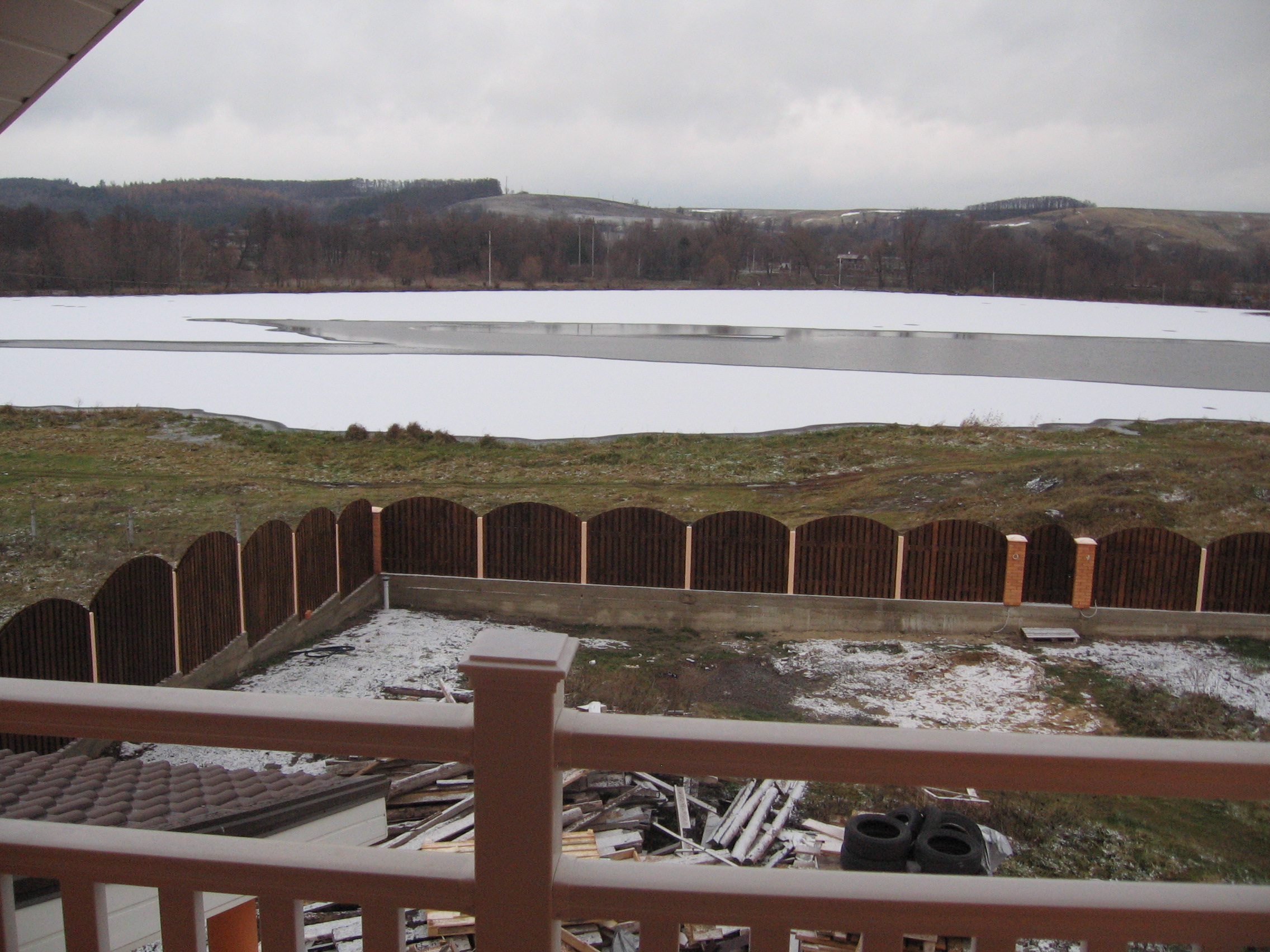

Игорь Long Опубліковано: 27 листопада 2007 Автор Поділитись Опубліковано: 27 листопада 2007 Сегодня между делом полюбовался очередным наступлением зимы за пределами нашего города-героя ...... Классно Посилання на коментар Поділитися на інших сайтах More sharing options...
vdscom Опубліковано: 27 листопада 2007 Поділитись Опубліковано: 27 листопада 2007 решеточка в полу перед стеклянными дверями гостиной - это для очистки обуви или конвектор-тепловая завеса ? Посилання на коментар Поділитися на інших сайтах More sharing options...
Игорь Long Опубліковано: 27 листопада 2007 Автор Поділитись Опубліковано: 27 листопада 2007 Стеклянные двери - это вход-выход из кухни-столовой на террасу к озеру У меня два водяных конвектора и оба видны на фото: на входе в дом и на выходе на террасу, оба играют роль тепловых завес за неимением промежуточных помещений-тамбуров 8) Посилання на коментар Поділитися на інших сайтах More sharing options...
Надежда Опубліковано: 27 листопада 2007 Поділитись Опубліковано: 27 листопада 2007 А как бы забор Ваш поближе увидеть с лицевой стороны? Чем соединили деревянные секции? Какова толщина и глубина фундамента? Где и по какой цене брали сам деревянный забор ? Посилання на коментар Поділитися на інших сайтах More sharing options...
vdscom Опубліковано: 27 листопада 2007 Поділитись Опубліковано: 27 листопада 2007 то есть это водяной конвектор ? а как задумано его очищать от грязи ? решеточка снимается ? а сам конвектор от грязи защищен ? Посилання на коментар Поділитися на інших сайтах More sharing options...
Инна Опубліковано: 28 листопада 2007 Поділитись Опубліковано: 28 листопада 2007 Игорь, а какой же все-таки фасадный забор? Можно фото? Посилання на коментар Поділитися на інших сайтах More sharing options...
Белая Рысь Опубліковано: 28 листопада 2007 Поділитись Опубліковано: 28 листопада 2007 О конвекторе поподробнее, пож, у нас точно такой же выход на террасу. Посилання на коментар Поділитися на інших сайтах More sharing options...
Игорь Long Опубліковано: 28 листопада 2007 Автор Поділитись Опубліковано: 28 листопада 2007 Забор поближе могу сфотографировать и выложить на сайте, это не проблема, просто до этого никто им особо не интересовался Его составляющие: дорожные столбики 10см*10см*3м, подкинутые за бросовую цену Кунаром + доска обрезная сухая ( комлектующие от коробов для стеклопакетов от кума) по цене 1грн./ 1м. + бетонный армированный пояс ( материалы мои ) + работа моих вуек... Правда стоит еще добавить металлические обработанные грунтовкой уголки 40*40, метизы, сланец, краску Экотекс ( рекомендация БлэкАлекса :wink: )..... р.с. То Инна: фасадный забор пока в весенних планах, а его 90% "живая" реализация у БлэкАлекса ( надо будет как нибудь раскрутить Саню на коньячок за поданную вовремя идею ) О конвекторе поподробней лучше узнать у производителя :-D Вариантов много, я выбрал пр-ва Украины, ребята сидят рядом от меня на ул. Раевского на Печерске и качество на удивление очень и очень, хотя и цена тоже немалая - в р-не 550 евро за два конвектора без принудительного наддува + 2 решетки "золото". Решетки легко как "змейка" снимаются и внутренность очищается пылесосом, для доп. страховки перед ними запланированы специальные коврики Посилання на коментар Поділитися на інших сайтах More sharing options...

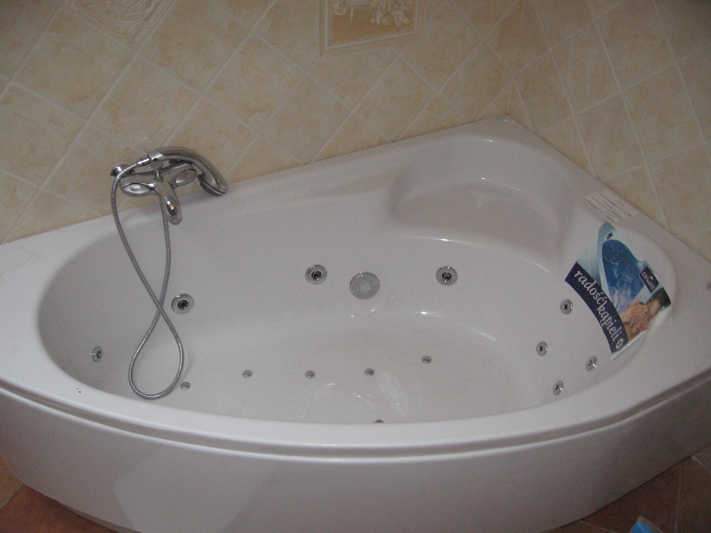

kunar Опубліковано: 29 листопада 2007 Поділитись Опубліковано: 29 листопада 2007 как это опробовали ежели там этикетка и супруга приболела??? Посилання на коментар Поділитися на інших сайтах More sharing options...
Chiara Опубліковано: 29 листопада 2007 Поділитись Опубліковано: 29 листопада 2007 как это опробовали ежели там этикетка и супруга приболела??? а на этикетке то женШШШина меня больше беспокоит размер ванны, Вы там помещаетесь? У меня у знакомой пары - супруг крупный, так им пришлось двойную ванную брать Посилання на коментар Поділитися на інших сайтах More sharing options...
kunar Опубліковано: 29 листопада 2007 Поділитись Опубліковано: 29 листопада 2007 отвечу за Игоря - снималось с высоты его роста с под потолка, он даже в нашем бассейне маленьким не казался, а волна заливала соседей Посилання на коментар Поділитися на інших сайтах More sharing options...

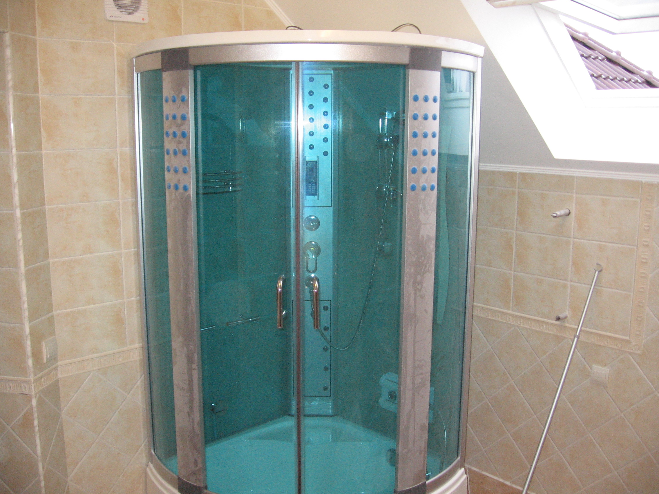

Игорь Long Опубліковано: 29 листопада 2007 Автор Поділитись Опубліковано: 29 листопада 2007 Поддерживаю Кунара: я предпочитаю все "натуральное" Этот аппарат не для меня, а для моих девчат :-D А для себя "любимого" я обставился иным :wink: Посилання на коментар Поділитися на інших сайтах More sharing options...
Игорь Long Опубліковано: 29 листопада 2007 Автор Поділитись Опубліковано: 29 листопада 2007 А "опробование" проиисходило по следующей схеме: когда Валерка(сантехник) набирал воду в джакузи, то по нашей "хохляцкой" привычке решил съекономить и набрал, не закрыв ею выше форсунок, потом дал команду "врубай на полную" гидро- и аэромассаж и ......... в него так эти форсунки "плюнули", что ..... надо было видеть Короче оборжались от души :-D Посилання на коментар Поділитися на інших сайтах More sharing options...
Телесистемы Опубліковано: 29 листопада 2007 Поділитись Опубліковано: 29 листопада 2007 дал команду "врубай на полную" гидро- и аэромассаж и ......... в него так эти форсунки "плюнули", что ..... надо было видеть Короче оборжались от души :-D Там температурный датчик идиоты не догадываются на 2 см выше прилепить, сам так не раз попадал :-D Посилання на коментар Поділитися на інших сайтах More sharing options...
Игорь Long Опубліковано: 29 листопада 2007 Автор Поділитись Опубліковано: 29 листопада 2007 Сам не в курсе такой фишки, а поподробнее .. Посилання на коментар Поділитися на інших сайтах More sharing options...
Телесистемы Опубліковано: 29 листопада 2007 Поділитись Опубліковано: 29 листопада 2007 Сам не в курсе такой фишки, а поподробнее .. Да я когда первый раз эти самые "жакузи" покупал, решил сразу же проверить работоспособность: жму на кнопки - не заводится, обращаю внимание на черный прилепленный изнутри датчик, догадываюсь, что это температурный - расположен на уровне форсунок, вода (теплая) когда набираешь, доходит до него, он дает сигнал, что все ок, и систему можно включать. Но обычно форсунки в этот момент только слегка в воде, поэтому происходит хороший ПЛЛЛЮЮЮХ! Посилання на коментар Поділитися на інших сайтах More sharing options...
Игорь Long Опубліковано: 29 листопада 2007 Автор Поділитись Опубліковано: 29 листопада 2007 Оп-па, надо будет на днях посмотреть и у себя по месту что к чему Век живи - век учись :-D Посилання на коментар Поділитися на інших сайтах More sharing options...
Телесистемы Опубліковано: 29 листопада 2007 Поділитись Опубліковано: 29 листопада 2007 Посмотри, конечно, но прилеплена она крепко, все же лучше не трогать! Хотя я и сейчас, бывает, забываю, или когда пена в ванной и форсунок не видно Посилання на коментар Поділитися на інших сайтах More sharing options...
