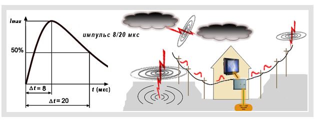

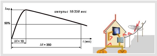

goga777 Опубліковано: 12 травня 2019 Поділитись Опубліковано: 12 травня 2019 В т.ч. наведенные грозовыми разрядами. грозовые импульсы это импульсы с формой 10/350 - к сожалению 3 класс тут бессилен, с данным видом работает 1 класс. 3 Класс это защита процессорного оборудования и устанавливается на расстоянии не более 10 метров (по проводам) от защищаемого устройства. Посилання на коментар Поділитися на інших сайтах More sharing options...

goga777 Опубліковано: 12 травня 2019 Поділитись Опубліковано: 12 травня 2019 В заключении. Молния может ударить и в воздушную линию электропередач. В таком случае на участке от ТП и до ВСЕХ потребителей прибежит в дом импульс с напряжением 6000 В и формой 10/350. В случае если молния попадет не в ЛЭП а рядом то импульс будет формой 8/20. Ни заземление ни Вводной автомат ни УЗО или Зубр не поможет к сожалению. Только УЗИП. Посилання на коментар Поділитися на інших сайтах More sharing options...

MaksymS Опубліковано: 12 травня 2019 Поділитись Опубліковано: 12 травня 2019 В случае если молния попадет не в ЛЭП а рядом то импульс будет формой 8/20. Вот именно для наведенного импульса я и ставил 3 класс. Защищаться от прямого попадания молнии в провод я даже не планировал. Мда. За полторы тысячи только фаза-ноль варистор. А мне еще разрядник нужен на землю (заземление ТТ). На 3+К грн я пока не готов. Посилання на коментар Поділитися на інших сайтах More sharing options...
goga777 Опубліковано: 12 травня 2019 Поділитись Опубліковано: 12 травня 2019 На 3+К грн я пока не готов Для ТТ ставится на клеммы ноль и заземление искровой разрядник. Достаточно ответственное место. Добавлено через 1 минуту Вот именно для наведенного импульса я и ставил 3 класс для 8/20 3 класс может быть использован после защиты хотябы по 1 классу, в идеале по 1 и 2 классу Закрывать глаза на это не стоит. В вашем случае он скорее всего защитит от каких то импульсов, скажем так - это лучше чем ничего. Посилання на коментар Поділитися на інших сайтах More sharing options...
