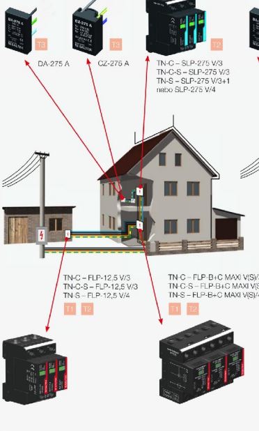

goga777 Опубліковано: 7 травня 2019 Поділитись Опубліковано: 7 травня 2019 чем дальше - тем страшнее. Абсолютно верно. Дело в том что мы пока говорим о внешней молниезащите. Есть еще и внутренняя и она обязательна при наличии внешней. 1 Посилання на коментар Поділитися на інших сайтах More sharing options...

goga777 Опубліковано: 7 травня 2019 Поділитись Опубліковано: 7 травня 2019 А этот вопрос решается проводником большего сечения, разве нет? нет, тут еще есть составляющая ЭМИ Добавлено через 1 минуту В первую очередь нужно решить вопрос защиты от потенциального пожара. Потом будем защищать технику. после того как ваша МЗ словит молнию то условно половина этого разряда пойдет к заземлителю а половина четко в дом-щит-по проводам к потребителям (это будет всегда) Добавлено через 2 минуты Резервирование на случай отваливания или отгорания Посилання на коментар Поділитися на інших сайтах More sharing options...
