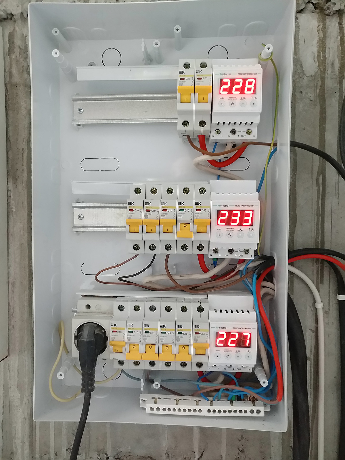

Ладно, я рискну.
На сегодняшний день главный щиток выглядит так: (сразу говорю, что там еще далеко не все автоматы, которые будут в окончательном виде)
Можно начинать метать какахами.
  • Дізлайк 1
Начали :-) (шутка, надеюсь, понятно)
1) ноли от реле напряжений. Зря такого маленького сечения. У меня была реальная ситуация, когда на вводе вместо ноля пошла фаза. при этом реле напряжения будет этот ноль пропускать через себя! даже отключившись. Поэтому мне кажется, там надо сделать такого же сечения, что и фаза
2) что за странный вводной кабель с изоляцией всех фазных проводников белого цвета? нулевой проводник точно пришел из этого же кабеля?
3) я бы делал все таки вводной автомат до реле напряжений - есть риск их спалить
4) важно! гибкие кабеля, применяемые в разводке щита - многожильные - их надо обжимать наконечником!
Это бывшая Тесла, центральный офис которой в будке ДПС? И которой пришлось делать ребрендинг после провальной рекламной кампании на форуме? Я о реле напряжения. Впрочем если работает - то пусть работает.
Не надо, не будет. Ноль там исключительно для питания схемы реле напряжения.
Вижу только два автомата на 16.
Так и есть. Один на розетку там же в щитке, второй - на 2.2кВт насос в септике. На розетки по этажам провода идут (и пойдут) от этажных щитков.
Реле напряжения не пропускает через себя ноль. Ноль там исключительно для питания самого девайса. Если предположить, что вместо 0 пришла фаза, причем не та, которая в IN - должно просто показать 380В и отключить OUT.
Я не знаю маркировку кабеля. Там 4 медных многожильных провода по 16 квадратов. Все 4 в одинаковой белой изоляции. 3 фазы и ноль.
Я думал об этом. Но тогда при отключении автомата по току - будет выключаться и реле напряжения.
А зачем вам работающее реле напряжения при отключенном автомате по току? :)
Все многожильные - обжимаю. Одножильные - смысла нет.
Ну а вдруг там 400 вольт будет, а я это увижу только когда включу...
Теоретически РН просто не пропустит напряжение дальше. Просто зря вы исключаете возможность короткого замыкания в РН. У вас же перед щитом нет еще одного автомата? Или есть где счетчик стоит? Если есть где счетчик - тогда все ОК.
Да, перед счетчиком тоже автоматы стоят.
Да нормально. Главное - место свободное есть, пару УЗО можно таки поставить, уже хорошо. Бывает и похуже:)
