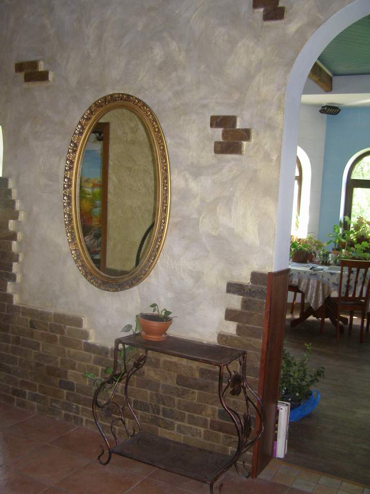

А что это у Вас за стол на этой фотке? Это старинный или современный? Сколько ему лет?
Столик под зеркалом -- это новая ковка. К сожалению, мастер не только талантлив, но и нечестен. Взял деньги на внешнююю лестницу и украл их. Списываем на революцию и войну. Больше с ним не работаем.
Круглый стол в гостиной -- тоже дешевка из Малайзии. По Ваньке и шапка...
