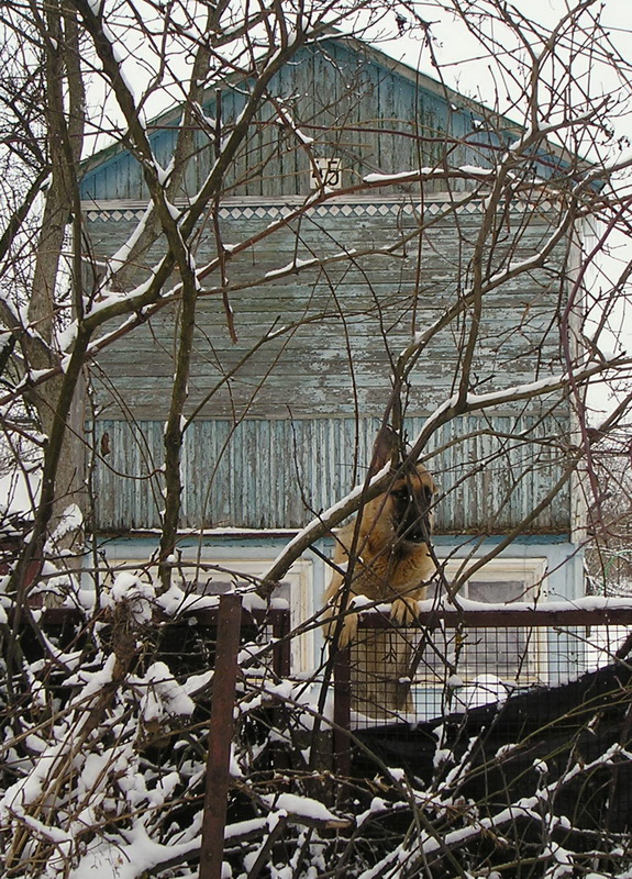

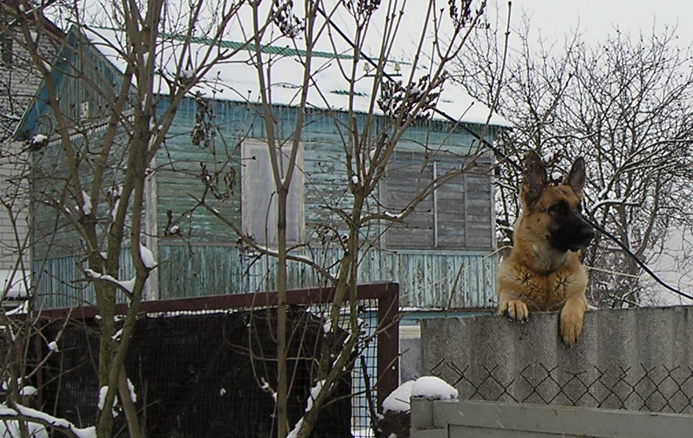

Прикладываю фотографии своего домика, чтобы было понятно о чем идет речь. Зимние, - это еще позапрошлая зима, когда был только фундамент нового. Ну а когда бурили воду, Вы, я думаю, помните :).

Спасибо, приятно слышать доброе слово после того, как твой домик называют халабудой. У нас два домика: старый садовый, который только что обновили, и новый газобетон. Да, мы с самого начала хотели оставлять неоштукатуренный дом, только с гидрофобной пропиткой, чтобы сохранить вид блоков: они у нас уникальные по соотношению длины-высоты, очень гармоничные размеры, не такие, как те, которые сейчас продают в Украине. Мы покупали в Белоруссии Хебель, тогда еще не работал Броварской завод. Но, к сожалению, наши рабочие поразбивали эти блоки, и теперь надо штукатурить, но мы собираемся на фасаде по штукатурке сделать имитацию этих же блоков: провести фаски, как внутри уже сделано, только фаски более глубокие и широкие. Дополнительный фасадный материал у нас песчаник: углы, арки окон, выступ тамбура и эркер снизу доверху. Возможно, другой камень, но песчаник самый дешевый. На дымоходе у нас плитка искуственная, класть камень будем именно так, лапшой, но плитка эта дорогая, для дымохода еще ничего, а для фасада дорого.
Фасад планируем делать в последнюю очередь, после полного окончания работ на первом этаже, чтобы можно было жить. Поэтому леса у нас простоят еще долго... Но мы не пугаемся.:D
