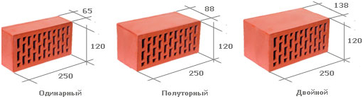

А из чего стены и какой толщины?
Так вот на сегодняшний день, пока не задумываюсь о начале отопительного сезона!!! Температура в доме в 6,30 утра +22-23, за целый день поднимается на 1градус и в 18,30 вечером уже +23-24. Сегодня утром на улице к примеру, было -4, весь газон белый!!! Очень жду, что будет зимой...
А за счёт чего?
Всегда заботился экономической целесообразностью и сроком окупаемости утепления, но пока однозначно не могу ответить на этот вопрос!!! За то могу точно сказать, что комфортность проживания в утеплённом доме, куда выше.:beer:
Стена 2,5 красного полнотелого кирпича + внутри перлитовая штукатурка+снаружи вата 150мм+барашек
А за счёт чего?
Не понял вопрос.
2,5??? :eek:, тоесть ,у вас толщина стены до утепления была около 65 сантиметров?
Не понял вопрос.
Ну, за счёт чего у вас в доме, днём температура подымается на один градус цельсия?
razmeryi-kirpicha-odinarnogo-polutornogo-i-dvoynogo.jpg.6d24f3d0fc6522c3db799530fe6f6a26.jpg
Да, со штукатуркой где то 70см будет ну и плюс утепление 15см.
Я полагаю, плита днём работает, ТВ, другие приборы, которые вырабатывают тепло, да и солнышко светит в окошки, днём теплее, меньше теплопотерь. Думаю так, чудес ведь не бывает.
Не возражаю, но учитывая ваши стены до утепления, это похоже на -"эффект помытого автомобиля", когда после мойки ,кажется шо он стал быстрее ехать, ускоряется лучше и подвеска как новая.:)
п.с. По итогу отопительного сезона, газовый счётчик всё расставит по местам. Не забудте отписАться.:beer:
Главное не размер, главное умение.:lol::friends:
Я это к чему, толщина стены даёт только теплоинерционность, но не более. Если сегодня отключить отопление в моём доме, то температура за сутки, при такой погоде как сейчас упадёт максимум на 1гр. Раньше, до утепления, когда свет отключали, уже через час чувствуется, что температура упала, а через три часа реально холодно...
Затем я заметил, что теперь после утепления, дома комфортная температура 21-22гр, до утепления при той же температуре мы реально мёрзли, не знаю чем это объяснить. Возможно тем, что теперь температура самих стен значительно выше, чем была до утепления и раньше от них веяло холодом, поэтому 21-22 было мало!
ВЫВОД: Толщина стен 70см. без утепления не рулит.:beer:
